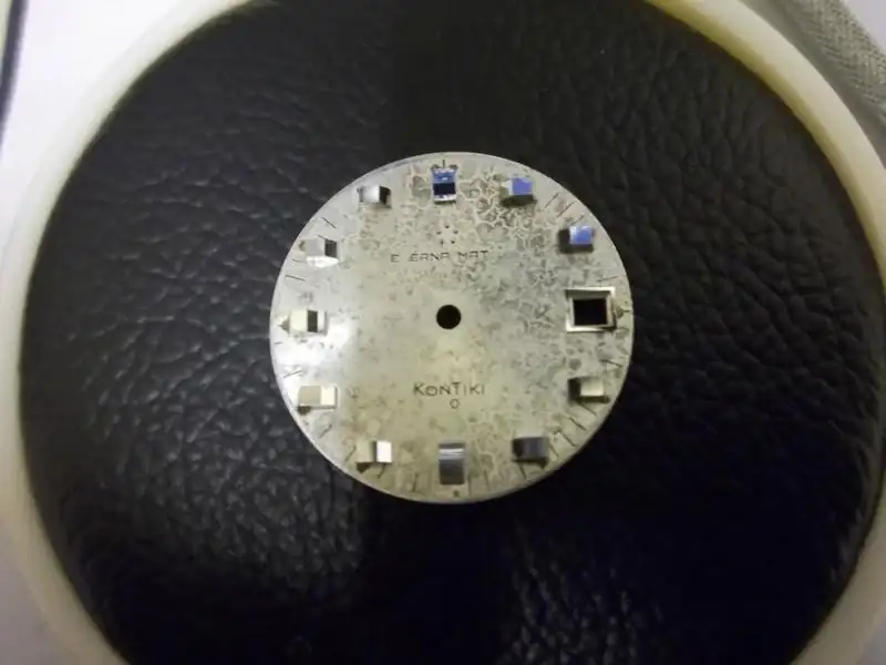

El pasado 18 de septiembre les mostré en el hilo "Vale la pena restaurar?" un Eterna-Matic que llegó así:

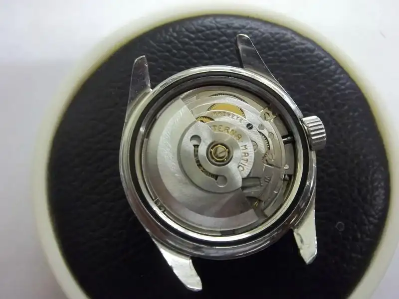

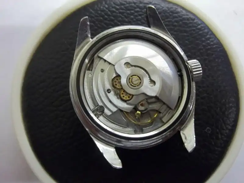

Pésimo estado general. La esfera muy mal, el volante giraba por algunos segundos pero la manecilla no avanzaba, suciedad por todos lados, la corona no roscaba y el plexi destrozado. Así que lo primero fué checar la máquina y encontramos que la cuerda estaba rota y por éso no avanzaba. Los primeros días de plano no la encontraba y entonces busqué ayuda en nuestro querido foro para ver qué calibre podía ser compatible para éste 1489K, con buena respuesta de ustedes recomendándome buscar la original. Así que una tarde la dediqué a recorrer varios locales y que la encuentro. Sin más se montó en el barrilete y comenzó a girar sin problemas:

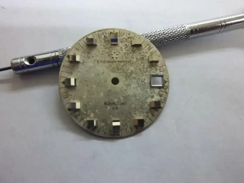

Luego vino el dilema: lavar la esfera con la esperanza de conservarla original, o repintarla:
Pero luego de 5 minutos sumergida en agua con jabón y sin tallar, comenzaron a desprenderse las letras. Entonces tendría una carátula muy limpia, pero sin identidad. Y fué entonces que tomamos la decisión de repintar. No había marcha atrás.

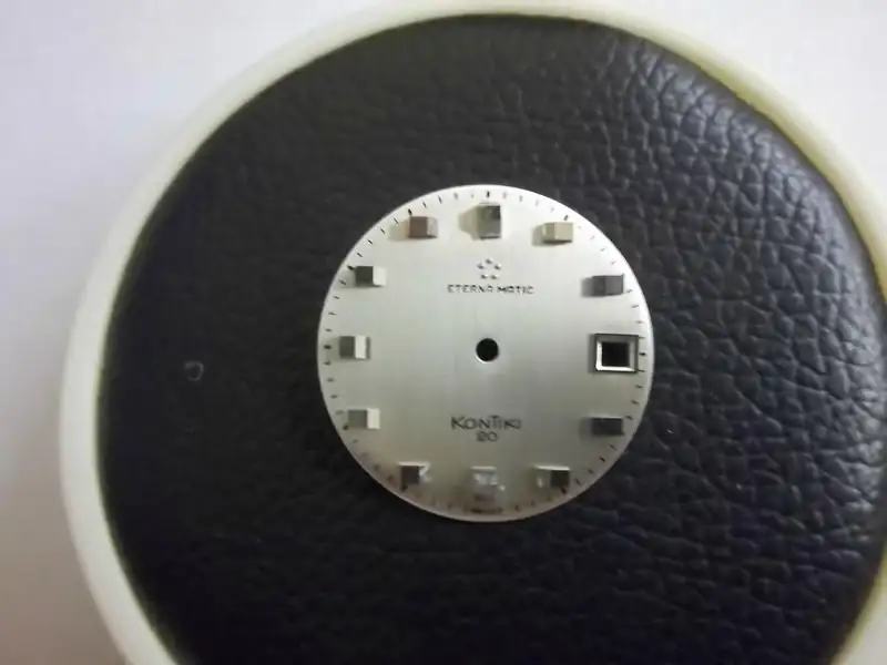

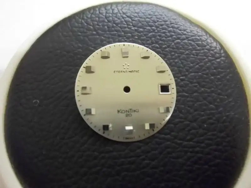

Y así quedó después de una semana de espera:
En color blanco especial, con tenues líneas verticales simulando cepillado y reflejando la luz del sol. Con la grafía lo más cercana a la original. Pero con las líneas de los minutos ligeramente más chicas y que al momento de dejarla al serigrafista me advirtió que no tenía el molde para hacerlos al tamaño. Así que sobre advertencia no hubo engaño:

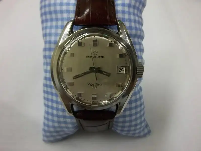

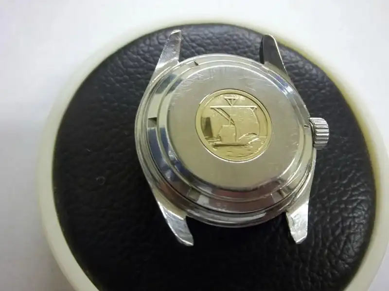

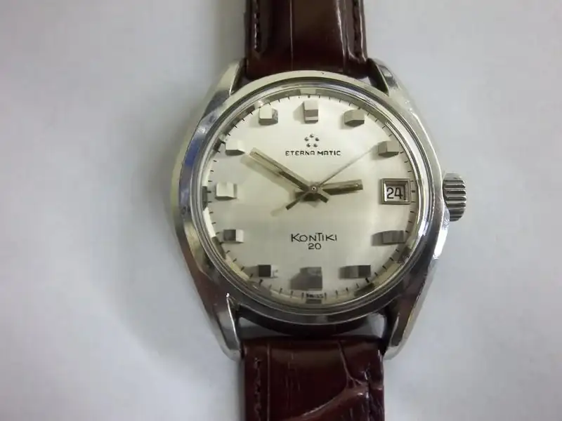

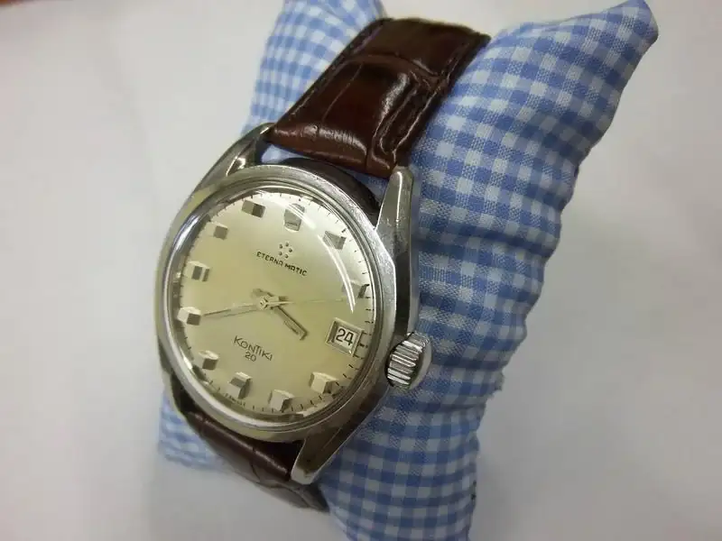

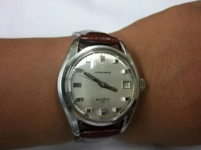

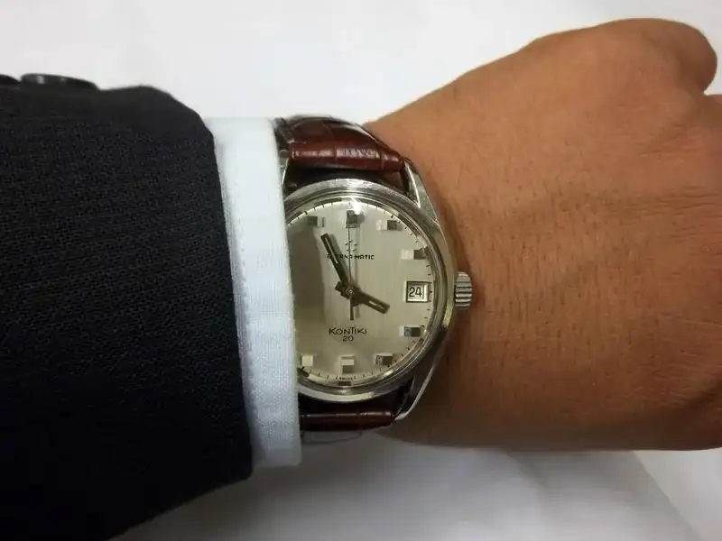

Por último, se lavó perfectamente la caja y tapa y ambas se pulieron, plexi nuevo y así está al día de hoy:
Falta buscar un extensible original, pero pasa que cuando buscas no aparece, y dejas de buscar y llega. Entonces hay que darle tiempo al tiempo. Por lo pronto con ésa correa no me parece mal.
Ustedes que harían? Toda recomendación será bienvenida!
Mención aparte el calibre. En verdad es delicioso trabajar con él. Todo encaja perfecto y no tienes que pelearte a cada rato porque no entran las piezas. Una maravilla.

Buenos días Josrey!, más que en principe pienso que se convirtió en Rey!, si bien es cierto que la restauración no quedó cien por cien fidedigna creo que el resultado en general quedó francamente bien, y siendo siempre la última opción yo también hubiera elegido la restauración en este caso. Lo dicho, quedó, en mi opinión, fantástico!, enhorabuena! Un saludo!

El dial ha quedado muy bien aunque no sea 100x100 fiel al original.

Lo que comentas del movimiento que todo encaja perfectamente es la diferencia entre movtos. de calidad y otros que no tienen tanta.
Con la correa marrón queda de lujo.

Te felicito jos: el resultado es francamente hermoso :clap:La correa de piel le queda estupenda y bueno, el brazalete extensible ya aparecerá... como bien dices, cuando dejes de buscarlo, jajajaja
Esa esfera quedo bastante bien y la combinación con al correa a mi juicio es la optima.

Nunca me han gustado mucho las esferas repintadas, pero en este caso merecía la pena de largo, la humedad había hecho estragos en el barniz y la pintura
Me parece un gran trabajo del esferista la verdad. Tomaste la decisión correcta, a veces hay que amputar :D
