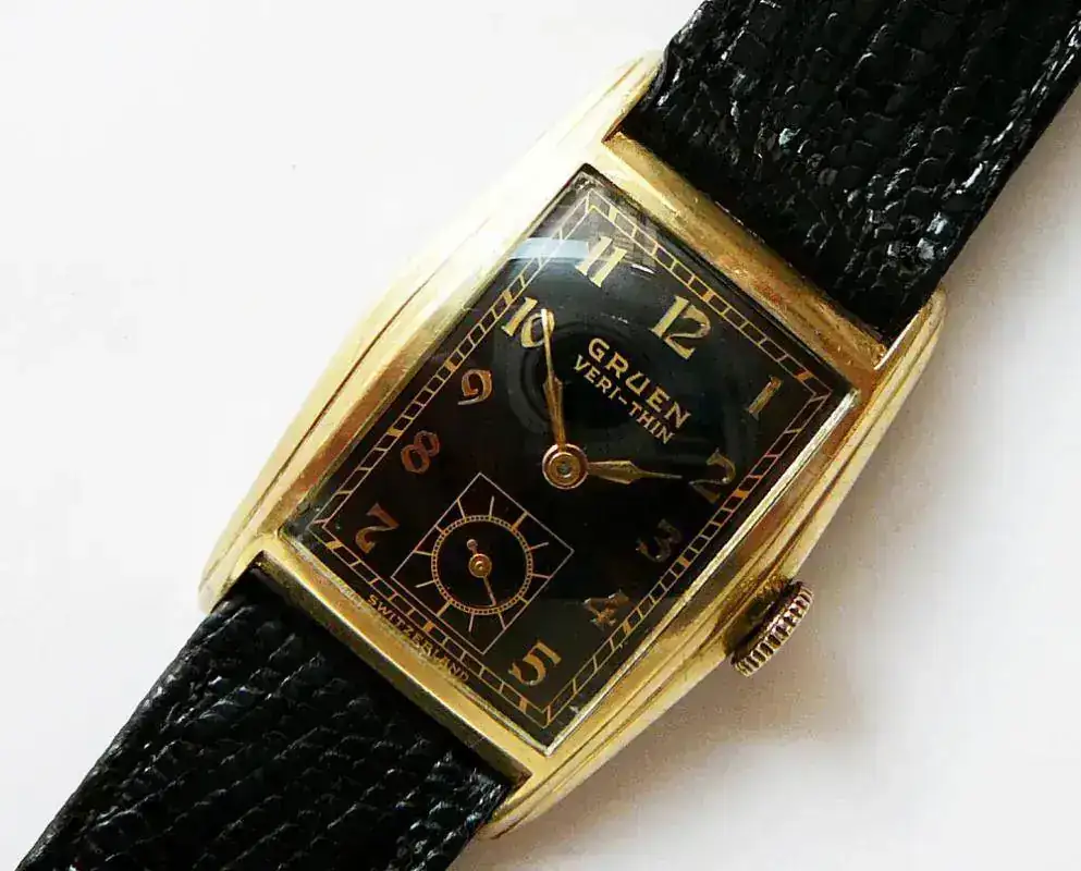

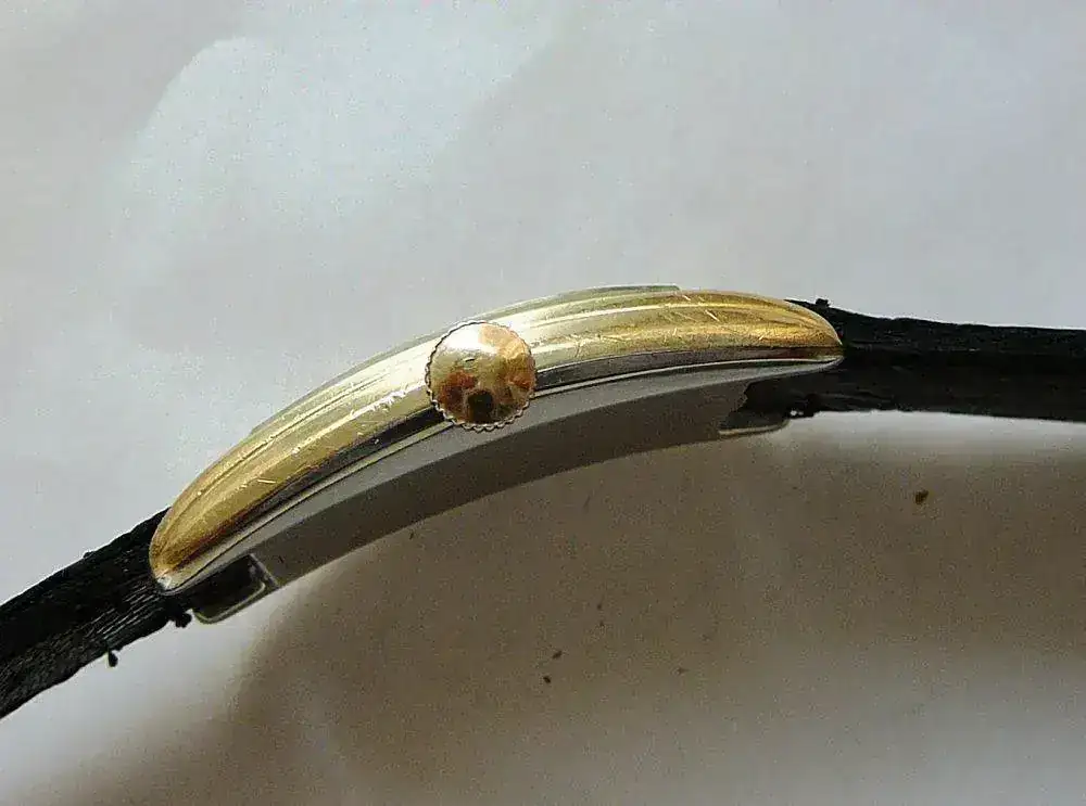

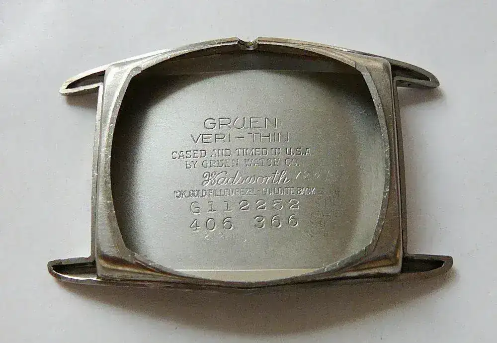

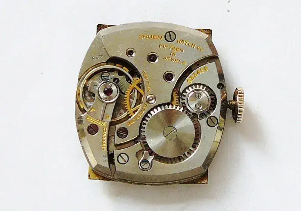

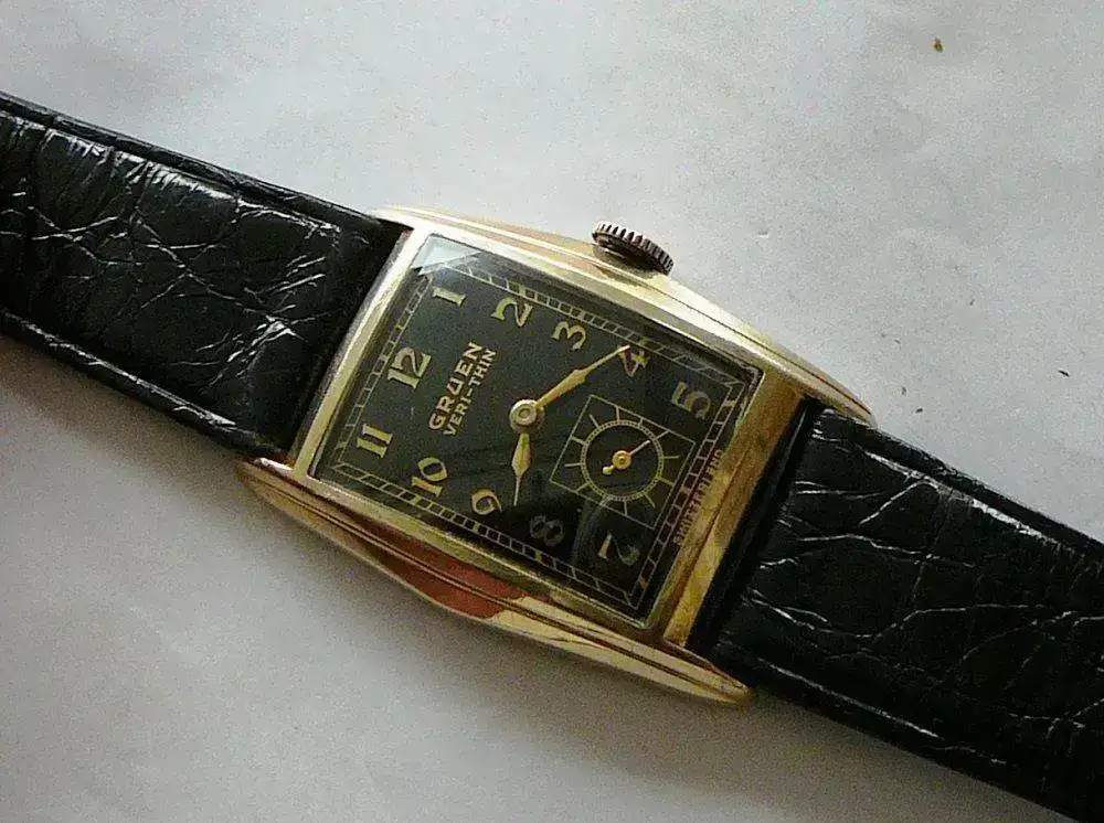

Mis estimados amigos,
Aún no repuesta de la gigantesca emoción que me ha deparado el haber podido conseguir el estupendo Ruhla, me he agenciado otra pieza para cortar el aliento.
En mi última visita al taller de don Luis, le comenté al maestro que me habían ofrecido un Gruen, pieza extraña en las pampas argentinas, dado que no es un reloj que se comercializara en el país. El maestro, siempre atento, me mostró, en esa oportunidad, un Gruen que no ha podido armar por falta de piezas, y se congratuló de que yo hubiese podido localizar uno en condiciones.
En realidad quién debe llevarse el mérito es una imprevista y lejana amistad, de esas que la vida te regala sin pedirlo, que ha tenido la gentileza de escribir, textual, la frase que sigue: " hoy me han ofrecido un reloj y pensé en vos...". Me he sentido alagada porque, en vez de " tirar" la pieza en la parrilla de Internet, se acordara de mí y mis ganas de empezar una colección seria. Las fotos son elocuentes, hablan por si solas.
Gruen era un reloj deseado pero inhallable, un ausente permanente en mi lista de futuribles. Además, y si bien no tiene la monumental carga emotiva del pequeño Ruhla, tiene ese aire Art Decó espléndido y atemporal que me ha encandilado de solo verlo.
Deseo por este medio dar gracias a Gustavo por su gentileza, y nuevamente al maestro Luis por sus maravillosos consejos. Y si algo he empezado a entender, es el eterno consejo que nos repite incansablemente nuestro infatigable ELRELOJ: " diferencia hay entre juntar relojes y coleccionarlos". En ese camino estoy, entonces.

No solamente el reloj está como está sino que, además, las fotos son estupendas.
Pero creo que tiene un defecto en la esfera: en lugar de decir veri-thin debería decir very pretty ¿o no?.

Buen día sere; esta máquina se puede llamar obra Maestra de Gruen. Es un curvex - su caja y su máquina: una maravilla!!!

Felicidades serengenge, ¡¡ todo un Gruen !!. Un precioso reloj y muy coleccionable, con una serie de detalles que lo hacen especialmente atractivo.
El termino que figura en el dial “Veri-Thin” se debe a una patente de Gruen para reducir el grosor del movimiento. Gruen utilizó este metodo en sus relojes de bolsillo para hacerlos más finos y a su vez más llevaderos.

El otro serigrafiado como Curvex, si te digo la verdad no creo que sea un auténtico Curvex si no más bien aprovecharon el tirón de la patente para vender más relojes.
Por Curvex entendemos “curvo” esta claro no, el reloj que nos presentas tiene una pronunciada curvatura en su caja que hace que se adapte a la muñeca, pero el concepto de “Curvex” viene desde el interior, o sea el calibre (movimiento). Gruen desarrollo varios movimientos con esa forma.
Algún cartel publicitario de época
Bueno y después de este pequeño punto de vista te diré que tienes un precioso reloj, muy coleccionable y en un estupendo estado. Te dejo los datos técnicos del Doctor Ranfft que entre las muchas virtudes tiene otra, que es la gran reserva de marcha de este pequeñin.

Como se aprende en ese foro. Mirando la tapa trasera se piensa cómo era la industria relojera en las primeras décadas del siglo XX. La maquinaria suiza con reloj ensamblado y puesto a punto en USA. Muy especial que diga Wadsworth, lo que se puede interpretarse algo así como " armado con aprecio". Que suerte la de ese coleccionable, pues cayó en manos de alguien que lo guarda con aprecio.

Coincido con Fernando en que la máquina que nos presentas no es una Curvex , aunque eso no le quita su encanto .

Buen día King; tengo en mis manos todas estas máquinas con curvaturas en sus puentes y
todas llevan grabadas Switzerland y parecen de U.S.A.
Quisiera comprender cuando es un reloj curvex. Quizas, el concepto que yo tengo - no corresponda a un curvex.
Tengo relojes con cajas curvas y máquinas planas - obvio, estas no son curvex.
Por favor ¿cuales son los relojes curvex y cuales son sus máquinas?
Las máquinas que firman GRUEN y son suizas en los últimos 60 años - son ebauches de calibres FHF - ETA - FELSA - DUROWE - AURORE - FELSA - LANDERON - PUW - AS - VENUS - RECORD - PESEUX - PIERCE - JEAMBRUN - CYMA - UNIVERSAL - BLANCPAIN,etc. Sin contar los Gruen - ROLEX.

La idea central es que durante los años 30´s se impuso la moda de relojes rectangulares (formed matches) de cada vez de mayor tamaño y con curvatura en la caja para hacerlos más afines a la forma de la muñeca (ergonómicos le diríamos hoy en día) . Sin embargo esto generaba problemas a la hora de adaptar los típicos movimientos planos , por lo que la Gruen desarrolló estos particulares movimientos curvos , cuya patente data de 1929 y fue otorgada en 1932.. Entre paréntesis, debo mencionar que hubo otros ejemplos contemporáneos como por ejemplo los celebérrimos Movado Polyplan (uno de mis buscados relojes griales).
Es claro entonces que los movimientos que usted tiene con esas platinas cóncavas son sin duda unas Gruen Curvex (además generalmente así lo indican) .
