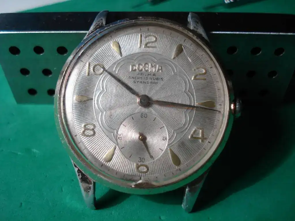

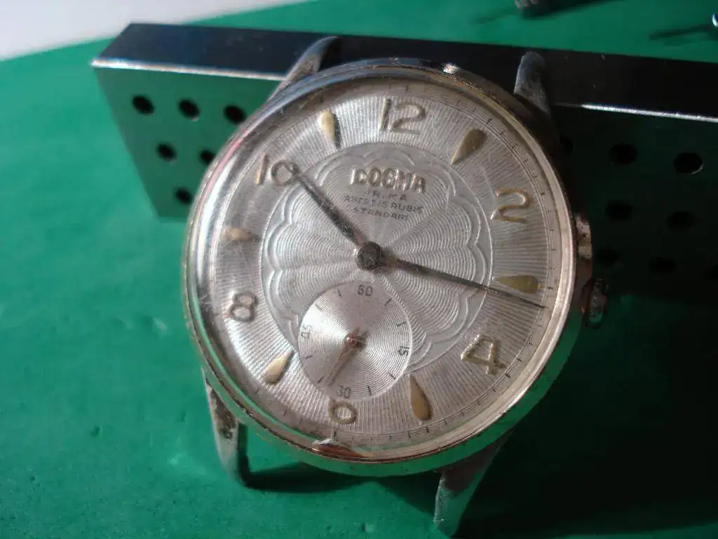

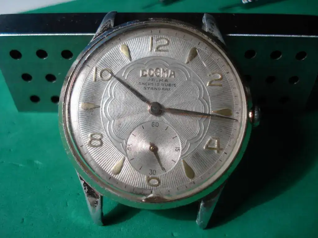

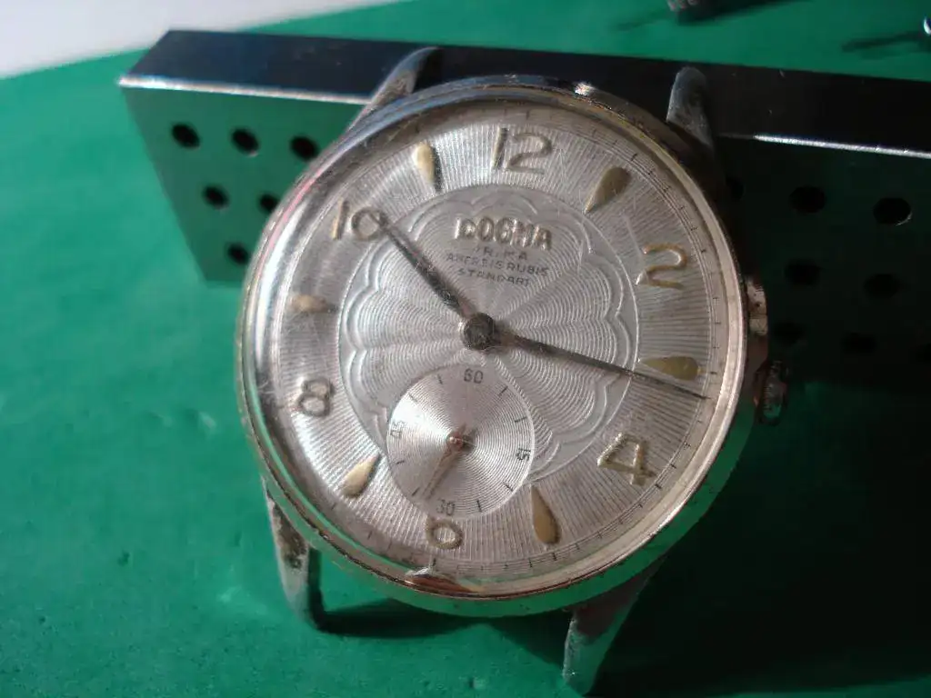

Buenas;
Vuelvo a la nocturnidad y con alevosía...:D
Para contaros que el tercero, el Dogma con el AS1130, ya está marcando las horas de nuevo...:yhoo:::yhoo::
Que he cambiado un eje... !!! un ejeeee...!!! y le he enderezado la espiral que estaba toda ella inclinada hacia un lado.
Con lo que no he podido hacer nada es con la caja y tengo que cambiarle el plexi.
En esta ocasión el eje ha venido de Murcia, Zarsan ha sido esta vez el salvador; este subforo es un no parar en generosidad...:worshippy:
Muchísimas gracias Zarsan !!! :clap::worshippy::worshippy: Y también a PedroA que volvió a ofrecerse para colocar el eje y me aconsejó con la espiral, y en algunas cosillas más.:worshippy::worshippy::clap:
Lo que no he hecho son fotos del proceso, estaba muy metida en el lío...:ops: Sólo un par ya vestido...::blush::

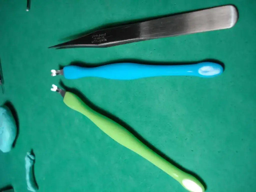

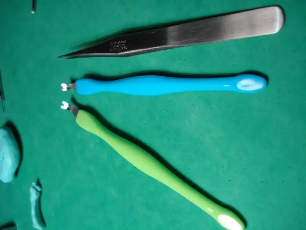

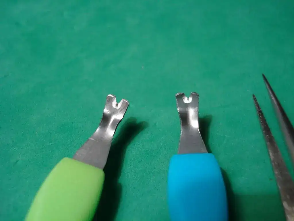

Os comenté que me había fabricado unos saca-virolas, y aquí están:

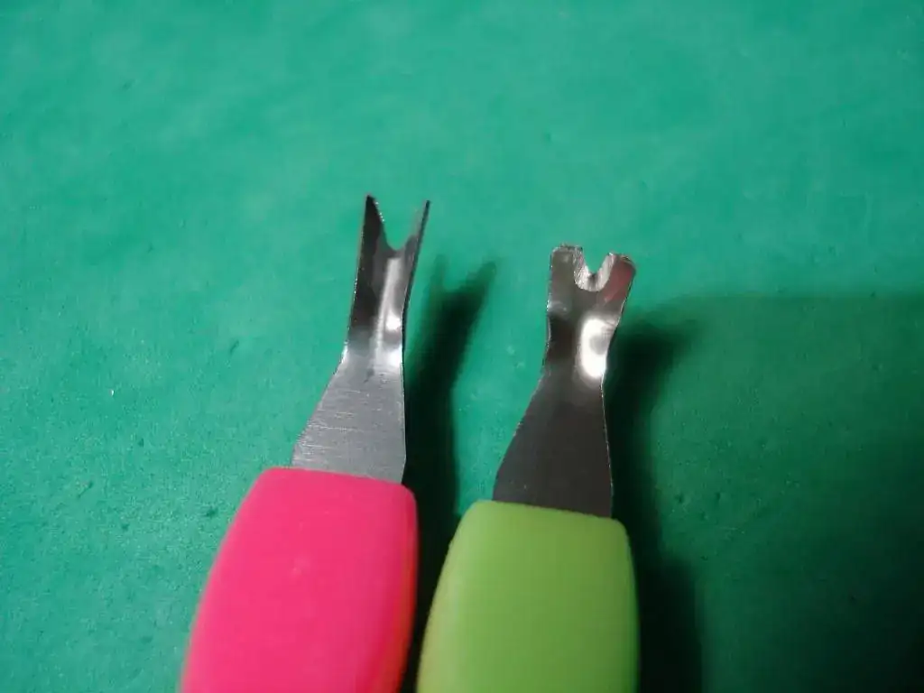

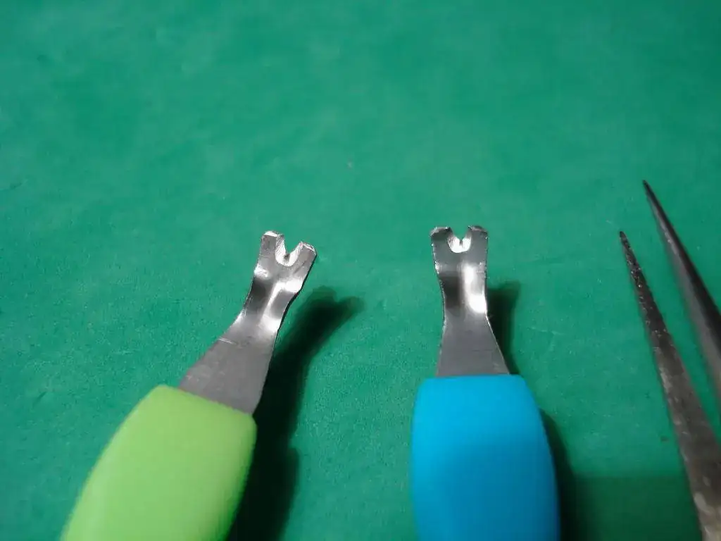

DSC00338.webp Pues estas son las palas saca virolas y agujas....:D También he sacado el platillo con ellas. Apoyando el volante en un tas a su medida, claro.
DSC00340.webp Le he cortado las puntas y he limado los bordes para que no se enganche en la espiral por alguna esquirla o mella. Como la zona central está rebajada y casi afilada entra bien entre el volante y la virola. Y las he doblado adaptándola para poder acceder a la virola sin fastidiar la espiral.
DSC00337.webp Son tan largas como una pinza 3C. PVP: 0,45€ en el chino de la esquina...:D:-P

Maaaadre mia!!! Antares estás hecha toda una relojera!!, aparte de tenacidad tienes algo aún mejor...inventiva e imaginación:clap:, eres igual que McGuiver!, como se te ocurrió apañar una cortacunículas de uñas para sacar las agujas??! genial! jajaja-. Enhorabuena y a por el siguiente!. Un saludo!
Ver el archivos adjunto 352209Ver el archivos adjunto 352210

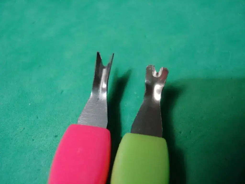

Ver el archivos adjunto 352211 Pues estas son las palas saca virolas y agujas....:D También he sacado el platillo con ellas. Apoyando el volante en un tas a su medida, claro.
Ver el archivos adjunto 352212 Le he cortado las puntas y he limado los bordes para que no se enganche en la espiral por alguna esquirla o mella. Como la zona central está rebajada y casi afilada entra bien entre el volante y la virola. Y las he doblado adaptándola para poder acceder a la virola sin fastidiar la espiral.
Ver el archivos adjunto 352213 Son tan largas como una pinza 3C.

Te felicito por tus progresos.
Yo nunca he cambiado un eje (ni lo he intentado) ni creo que lo haga nunca.
Ese tipo de cosas me parecen de otra galaxia.

Gracias Pinon !!!
La idea me vino dando una vuelta por el chino, como ya buscando herramientas había visto cómo eran; su forma, la curvatura... vi los corta cutículas y me dije: esto se puede "tunear" y convertir en unas palas Bergeon....:light::D El bolsillo canino aviva las neuronas....:pardon:

Es que me encanta eso de tunear cosas... Me gusta buscarles a las cosas utilidades para las que no fueron hechas, es una manía y un vicio que tengo...:D

Yo tampoco sé usarlas para lo que son....:D Además me dan repelus....

Me encanta ese dogma con ese dial tan bonito.
