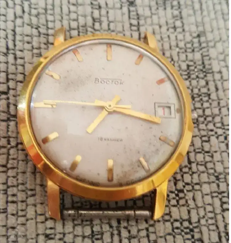

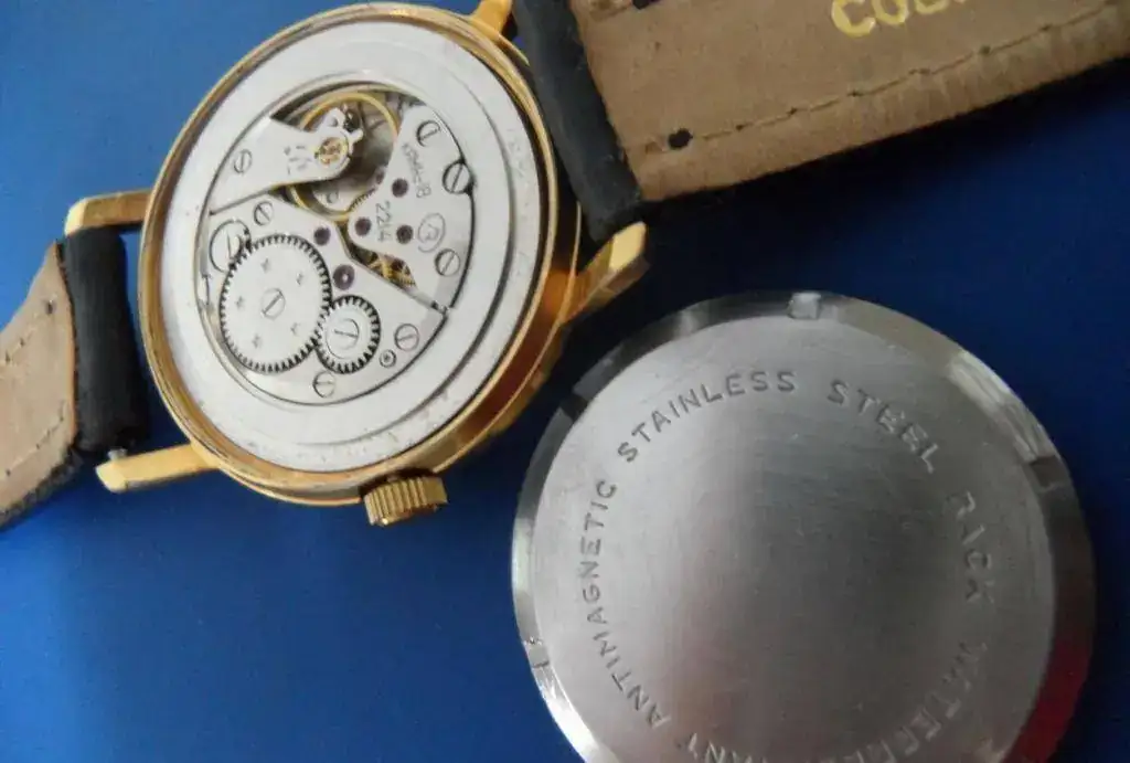

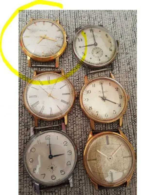

Boctok 18 Joyas... Te toca ....

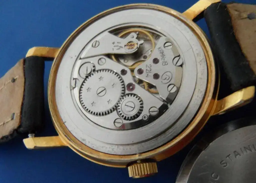

Esfera blanca y grafias típicas....venía sin tija... que por cierto le valen la de los slavas, los luch y los demás rusos... que apañao estos rusos....

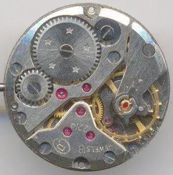

Un poco de historia del calibre....
Antes de que la fábrica de movimiento Chistopol pusiera en marcha la serie de movimientos actualmente producidos del calibre

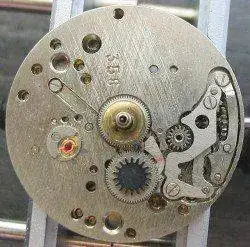

y sus familiares, producían un movimiento con un diámetro de 22 mm, como el calibre 2214 que se muestra aquí. Este movimiento es especial debido a su estructura inusual y, por supuesto, a su equilibrio de tornillo gloden, que incluso está conectado a una espiral de tipo breguet con brazo regulador (corto) y funciona en dos protecciones de choque internas. La construcción con su rueda de minuto descentralizada también es inusual, pero ya es muy moderna. Esta rueda descentralizada permite un volante significativamente más grande que aumenta la precisión. Como la manecilla de segundos del centro se maneja indirectamente, tenemos la inusual situación de tener cinco velocidades en lugar de las tres o cuatro habituales. Lo que también se puede ver es que los bordes de los puentes y las barras están en ángulo, de modo que este movimiento se ve muy bien, incluso sin rayas decorativas.
En el lado del dial, también se ven cosas bastante inusuales: la rueda de la hora tiene abolladuras muy finas, y es impulsada por el mismo engranaje, que también impulsa el mecanismo de la fecha por dientes grandes.
La rueda de reducción se mantiene en posición mediante un muelle; no hay nada real. La ventaja de ese mecanismo no está clara. Una desventaja de ese movimiento específico es que el piñón de cañón de la rueda de minuto descentralizada tiene una fricción demasiado pequeña, de modo que el movimiento se ejecuta, mientras que puede suceder, que las manos no se muevan del todo. El resto del lado del dial muestra una alta calidad familiar y, por supuesto, hay un mecanismo de cuerda de yugo.

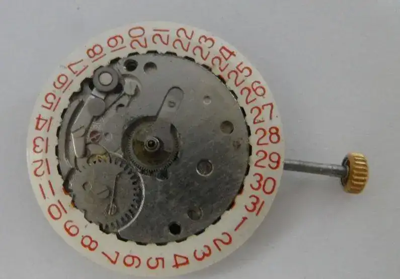

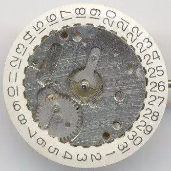

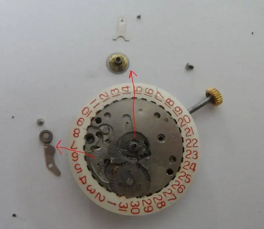

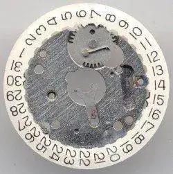

Hay una pequeña especialidad con el mecanismo de fecha: se puede liberar completamente quitando solo dos tornillos. Para el servicio, ¡esto es ideal! El diseño técnico del mecanismo de fecha es muy simple pero genio al mismo tiempo: la rueda de conmutación contiene un pequeño resorte, que solo puede moverse en una dirección y permite una corrección semi-rápida girando las manos hacia adelante y hacia atrás durante unas horas. ¡Lo que es tan especial con ese mecanismo es que solo usa una sola parte! En la posición "3", verá un pequeño anillo, que se presiona mediante un pequeño muelle sobre los engranajes del anillo de fecha y permite un bloqueo preciso de la fecha. Muy simple pero muy eficiente. Y por último, pero no por ello menos, otro detalle interesante: un muelle a las 5:30 mantiene la rueda de la hora en posición sin más anillos debajo del dial. Si el reloj se cae, las manecillas de la hora no pueden moverse fuera de posición.
Este movimiento tiene un diámetro de 10 líneas sin y 11 líneas con anillo de fecha. Esto es un poco inusual, ya que normalmente los anillos de fecha no son más grandes que el cuerpo del movimiento. Por cierto, en la literatura, este movimiento se observa con un diámetro de 9 3/4 lignes ...

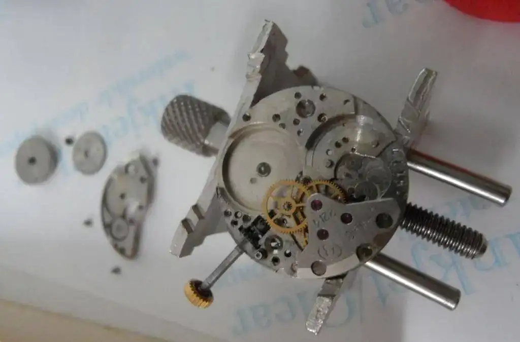

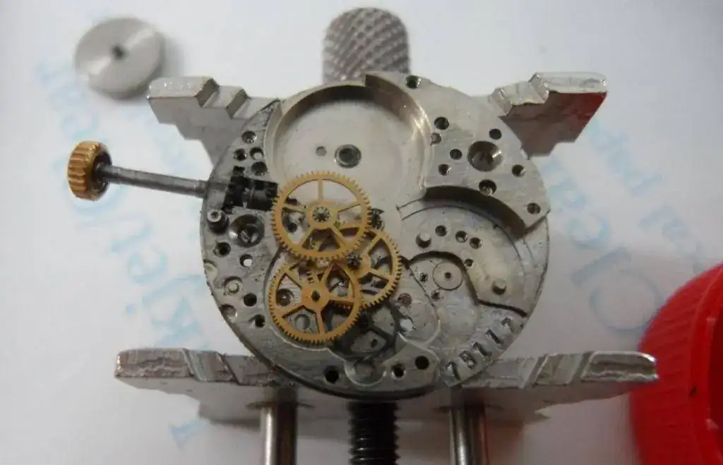

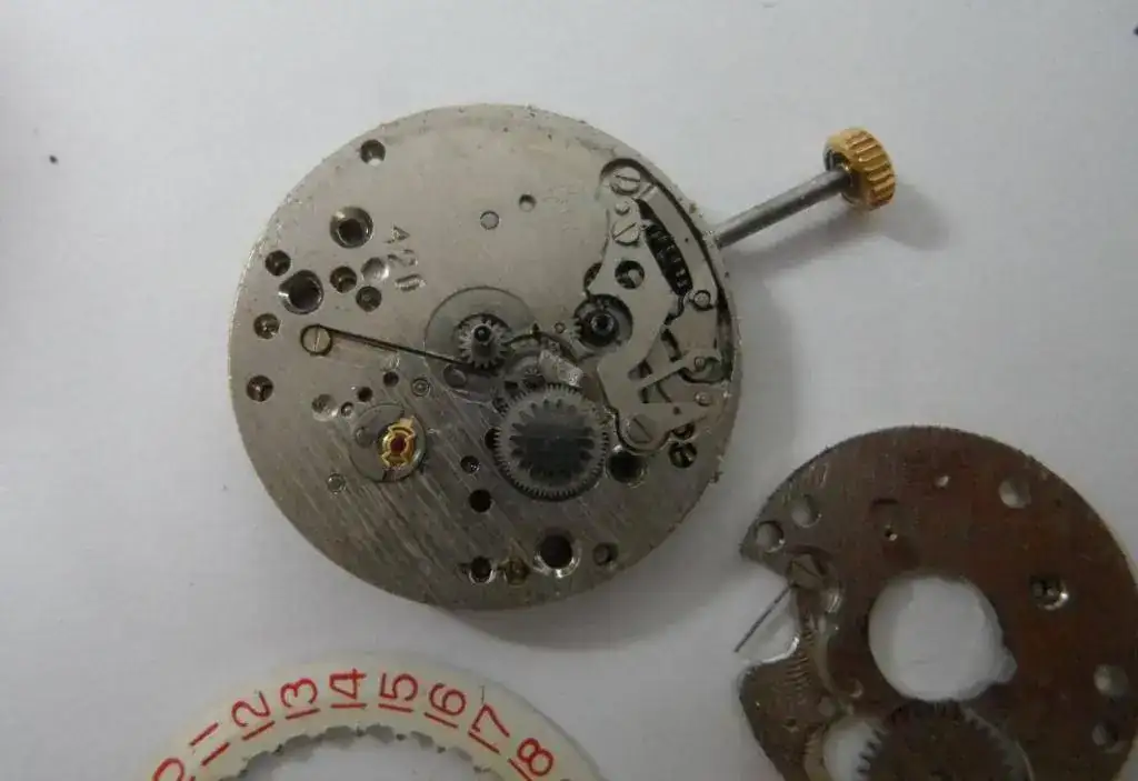

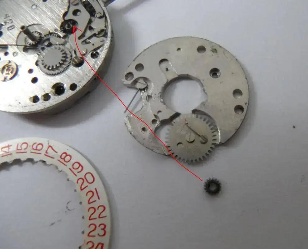

Sabido esto, manos a la obra.... Desmontaje...

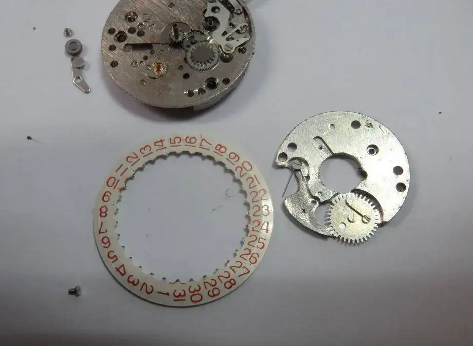

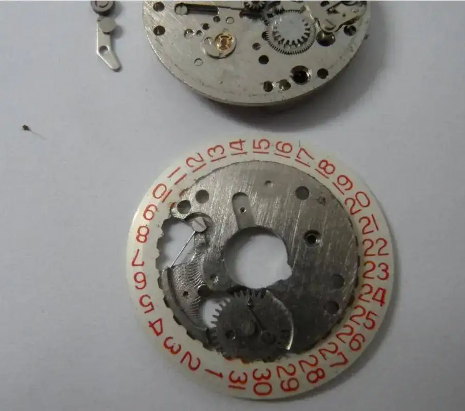

Comenzamos desmontando sistema de calendario

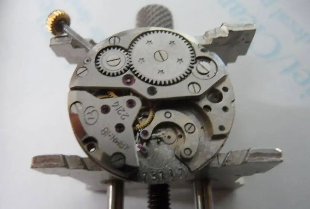

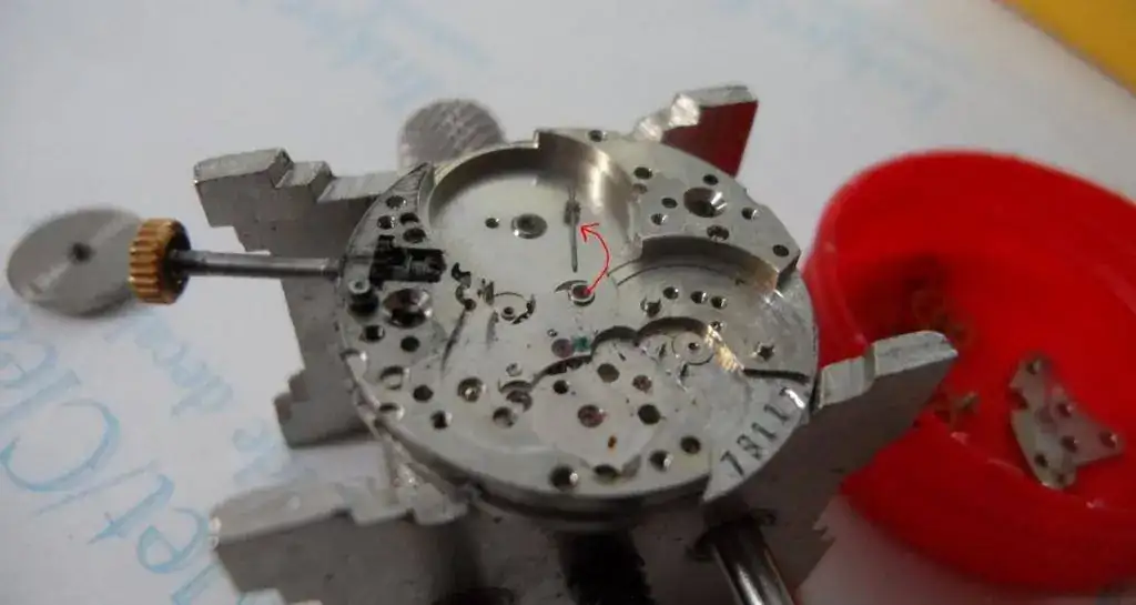

Ahora el puente del rochete, barrilete, etc...

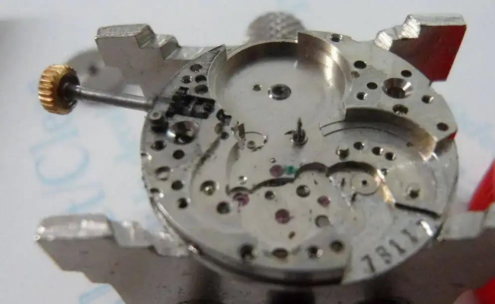

Puente de rodaje

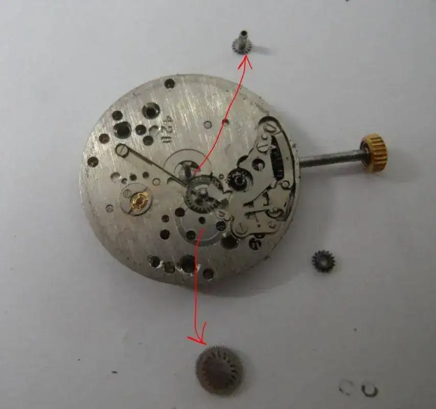

Ruedas redondas...
¿ Quien sabe como se llama el "pirulillo" ?

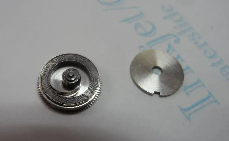

Muelle real limpio con disolvente y mucho cariño

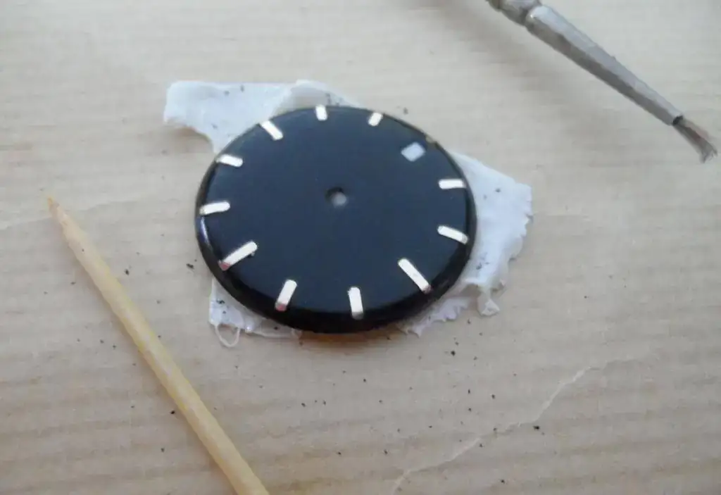

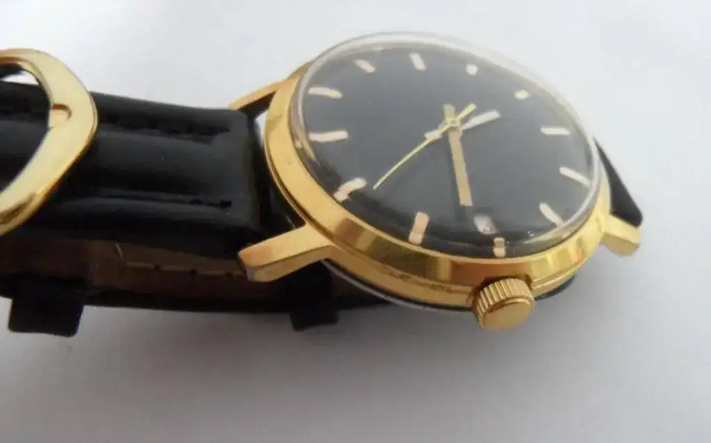

La esfera ya no es blanca... ahora es negra... al contrario que Michael Jackson....

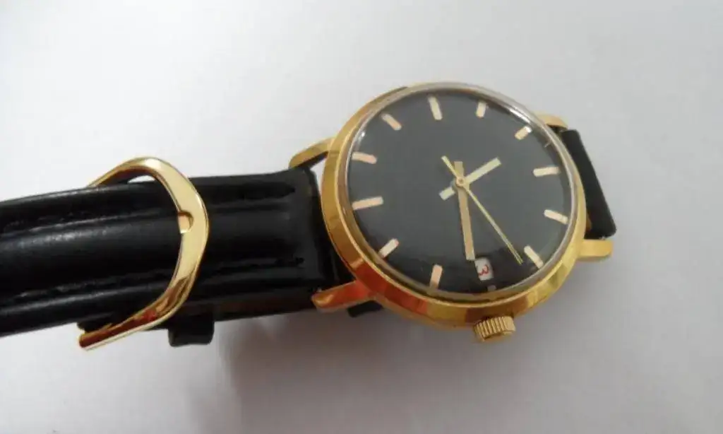

El mecanismo limpio reluciente, engrasado y funcionando... Ahorro fotos del montaje y de la limpieza...

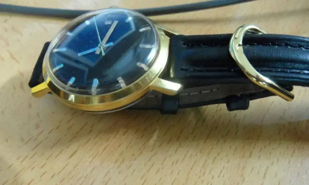

Ahora tiene una correa de cuero negra y una corona chapada y la tija de un slava....
Las grafias ni le hacen falta... es más mono !!!
Puente de rodaje
Ruedas redondas...
