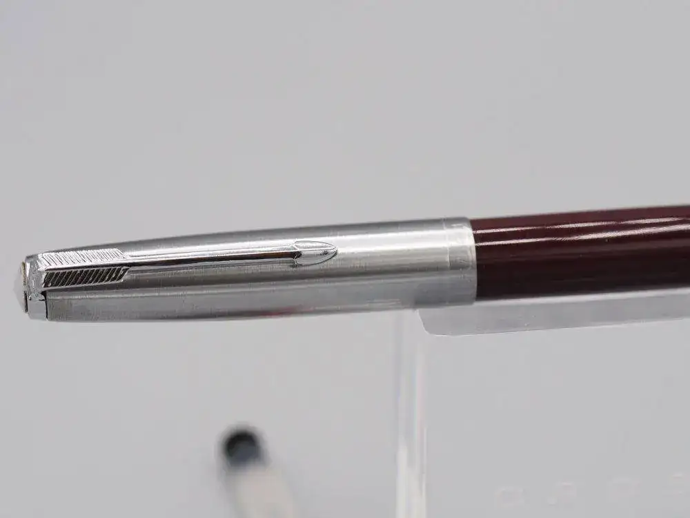

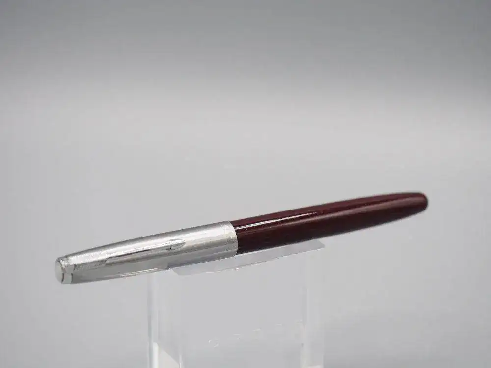

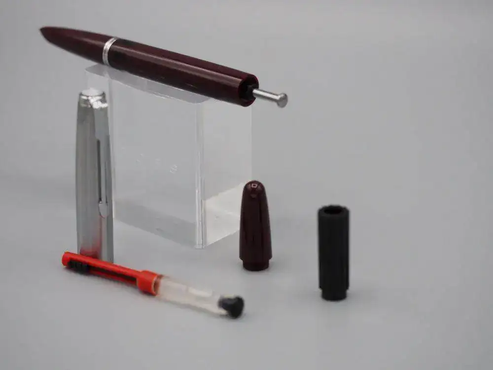

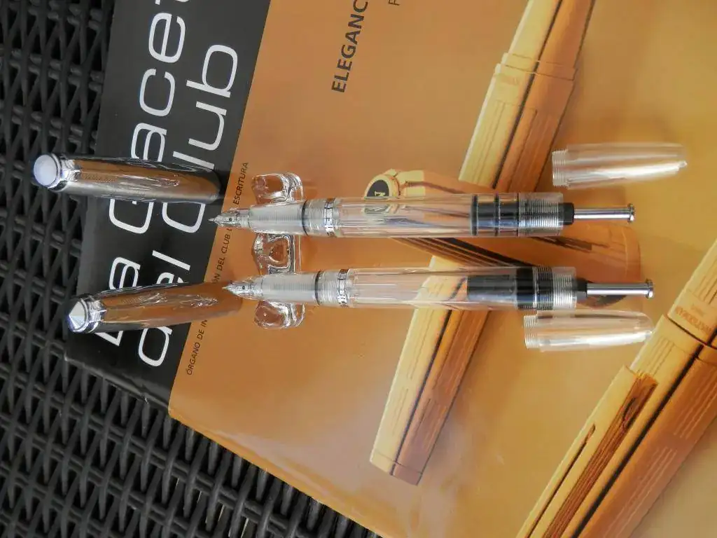

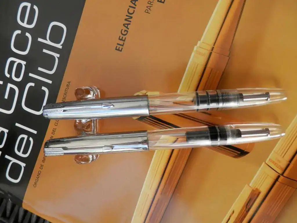

Por el módico precio de 10 € he adquirido esta curiosa pieza, la enésima imitación/clonación/plagio o como quiera llamarse de una Parker 51. Viene de China, cómo no. Si hace años fue la Hero 616 con una versión de la P51 aerométrica, ahora llega esta Wing Sung 601 vacumática.

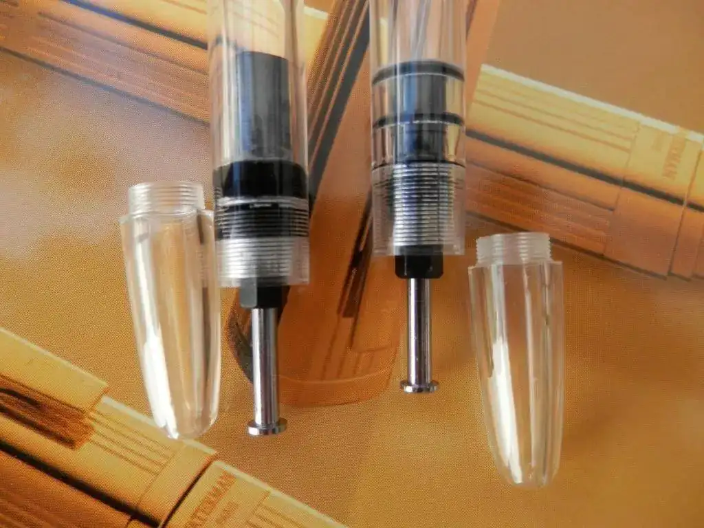

No le falta de "ná": su "joyita" anacarada rematando el capuchón, el clip en forma de flecha, el culote a rosca, el diminuto plumín oculto, el sistema de bomba de vacío... Wing Sung ha tuneado la versión de la "Vacumatic" con una ventanita para controlar el nivel de tinta y ha incluido en la dotación de su "novedosa" estilográfica una jeringuilla con grasa de silicona y una llavecita de tubo para desmontar la rosca hexagonal que cierra el mecanismo de vacío. Todo ello va en una cajita de cartón negro (parecida a las de las Lamy Safari) en la que se adjunta un prospecto de instrucciones en chino. Para los que no sabemos chino han puesto unos dibujitos de los que parece deducirse que la pluma se puede desmontar por completo. Y así es: la sección de agarre y el conjunto formado por el plumín, el alimentador y el tubito de respiración se pueden desenroscar a mano fácilmente, mientras que el resto del mecanismo de llenado sale una vez que se quita la rosca trasera.

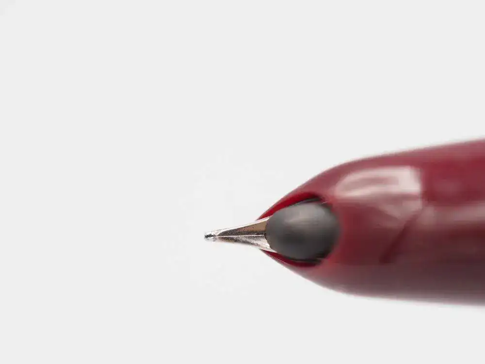

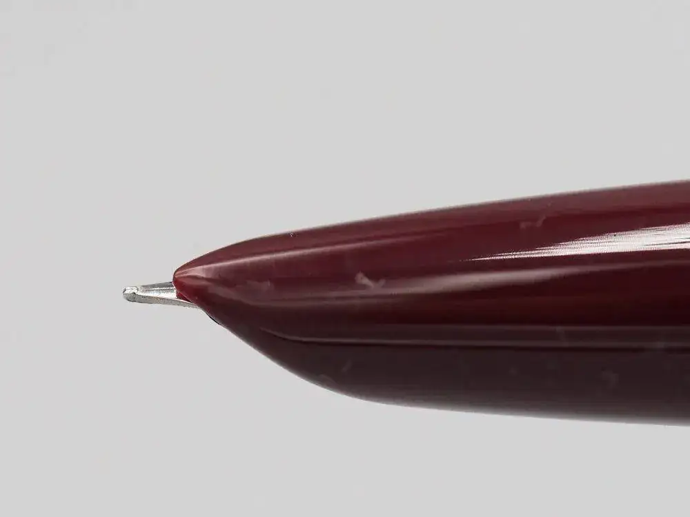

El capuchón parece más de latón que de acero. Los plásticos no son los de la Parker, y el plumín es de acero. Por 10 € no se puede esperar más. Pero, dicho todo lo anterior, la estilográfica escribe bastante bien. La pieza que os muestro tiene un plumín F, que al venir de China es un EF en toda regla, pero con buen flujo y agradable suavidad. No da ni mucho menos la impresión de escribir con una aguja y ofrece una calidad a la altura de las recientes Wing Sung 698 y 618. Y las hay de varios colores (incluso creo haber visto una "demonstrator").
Os dejo unas fotos con detalles del juguetito.
