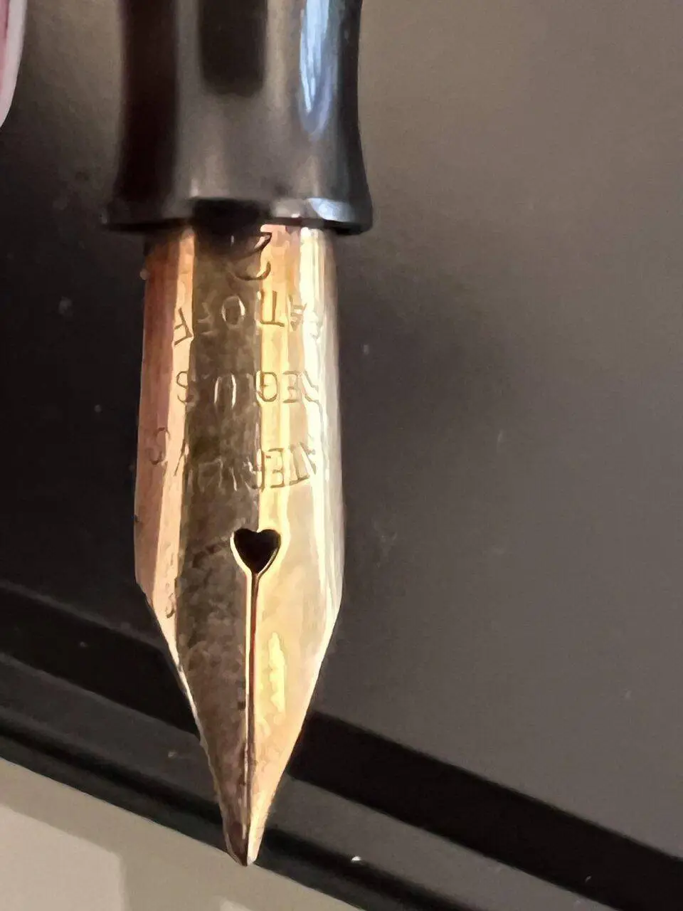

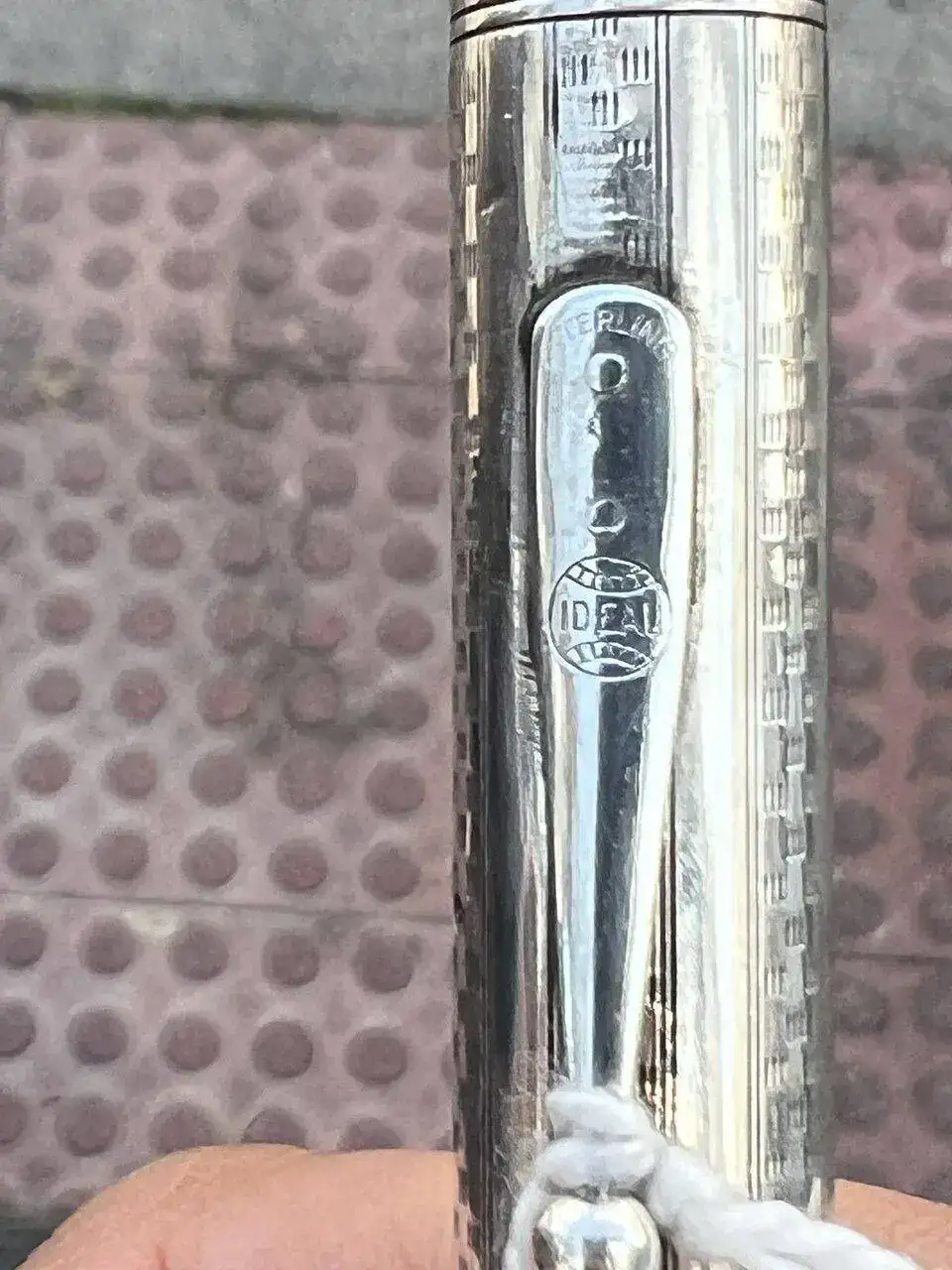

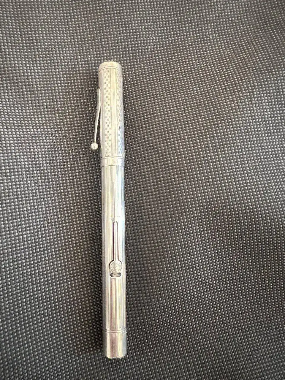

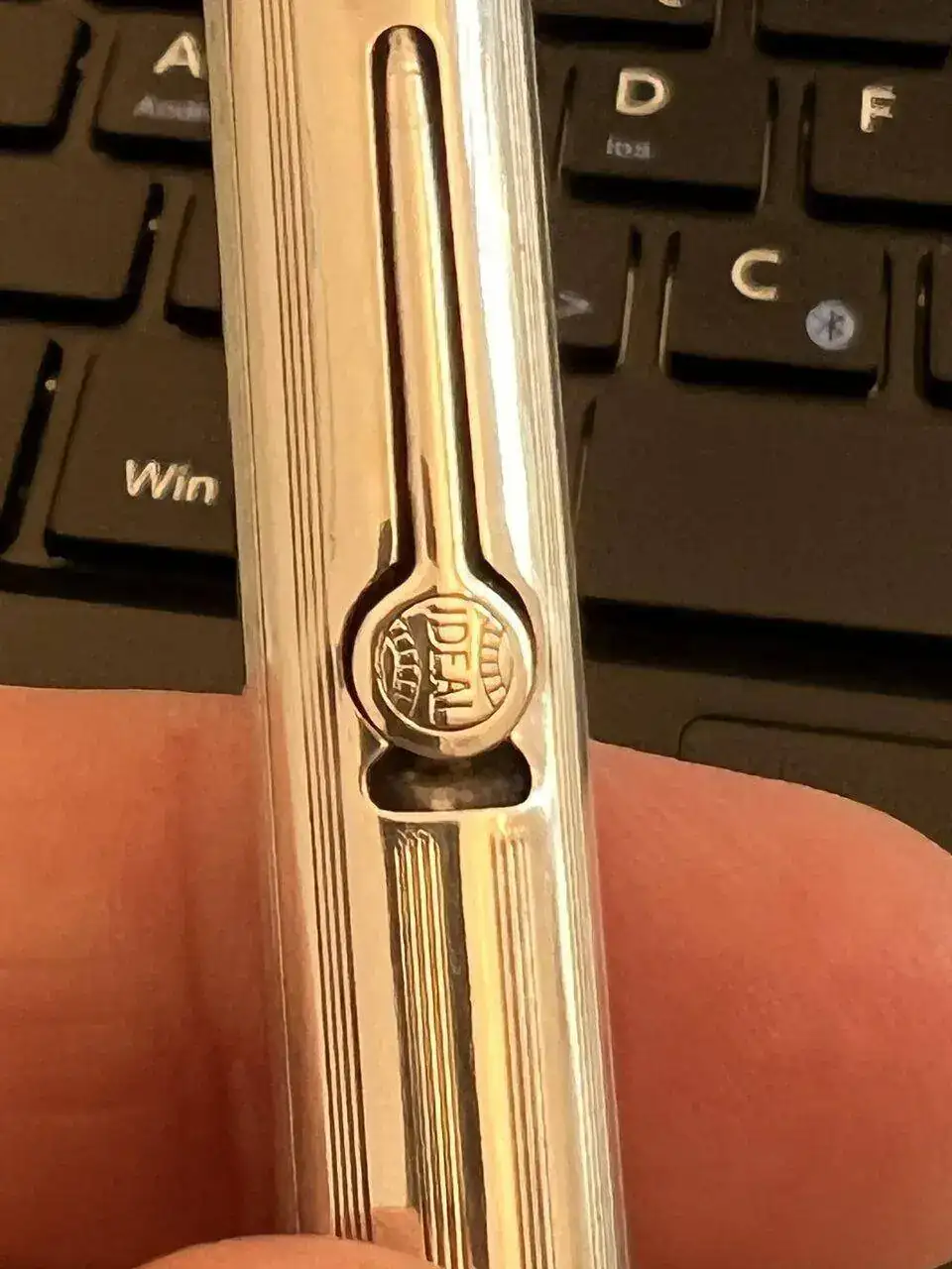

Acabo de adquirir una preciosa Waterman de plata, creo que de los años 30-40.
Es la primera que tengo con embolo de palanca. Nonse si tratar de cargarla y ver si funciona, o llevarla a revisar antes. Agradecería consejo, y sitio donde llevarla, en su caso.

Un repaso antes no le vendrá mal puesto que no puedes saber como la han tratado y el mantenimiento que le han hecho. Los sacos se cristalizan e incluso se desintegran con el paso del tiempo.
Yo lo tendría clarísimo

hola, tengo varias de palanca y si quieres te puedo decir lo que hago yo. primero acciono suavemente la palanca, si se queda trabada o escucho un pequeño crujido es que el saco esta para el arrastre (solido y frágil). si la palanca hace todo su recorrido sin notar casi nada o nada... una de dos, el saco esta operativo o no tiene saco.
En el caso de poder accionar la palanca intenta cargarla con agua, en el caso de tener saco (y que plumín y alimentador no estén obstruidos) veras salir burbujas y al poner la palanca en reposo cargara agua, cárgala y descárgala varias veces para ver si el flujo es regular y de paso limpias el alimentador.
Si no acciona la palanca o no carga tendrás que desmontarla, intenta extraer la boquilla con cuidado (tu pluma al ser metálica no es tan frágil como la de otros materiales), algunas boquillas van roscadas y otras a presión, intenta girarla con cuidado y veras si se desenrosca o se empieza a desplazar hacia el exterior.
Si al extraer la boquilla tiene el saco de tinta puesto y se ve en buenas condiciones o la palanca no funciona bien (la parte interior no presiona el saco) o el plumín mas alimentador están obstruidos (te tocara poner en remojo ""solo"" la punta de la pluma a ver si se disuelve la obstrucción) o el saco esta mal puesto o despegado ( retira el saco con cuidado, limpia bien el saco el plumín mas alimentador, deja secar y vuelve a pegar el saco).
Si el saco esta roto o no hay saco, retira bien todo los restos, limpia bien el lugar donde el saco estaba pegado a la boquilla, de paso limpia plumín mas alimentador, y toma la medida del asiento del saco para poder ponerle uno nuevo.
Espero que este tostón te sirva de ayuda, busca videos de como reemplazar sacos em plumas de palanca (si lo ves te será mas fácil entender todo este coñazo que te e soltado)
Cualquier duda no tengas reparo en preguntarme.
Por cierto, una pluma preciosa, muchas felicidades.

Bonita y antigua estilográfica de carga de palanca. Si no tienes experiencia en este tipo de estilográficas, el mejor consejo es que la lleves a un especialista para que te la deje a punto. Si vives en Madrid, tienes un taller de reparación excepcional :Teo y Toni ( hay mucha información en el foro y en la red).
Es fácil sustituir el saco de caucho y ponerla a punto, pero es mejor empezar despacio, y seguro que si la llevas y recoges personalmente la pluma restaurada te lo explicaran y ya sabrás en el futuro como actuar.

Mil gracias, @thibor . Instrucciones precisas y prolijas. Gracias de verdad. Me siento sin fuerzas para probar todo. Genial idea la de probar con agua. Si veo que funciona, genial, si no, la llevo al maestro plumero. Abrazos

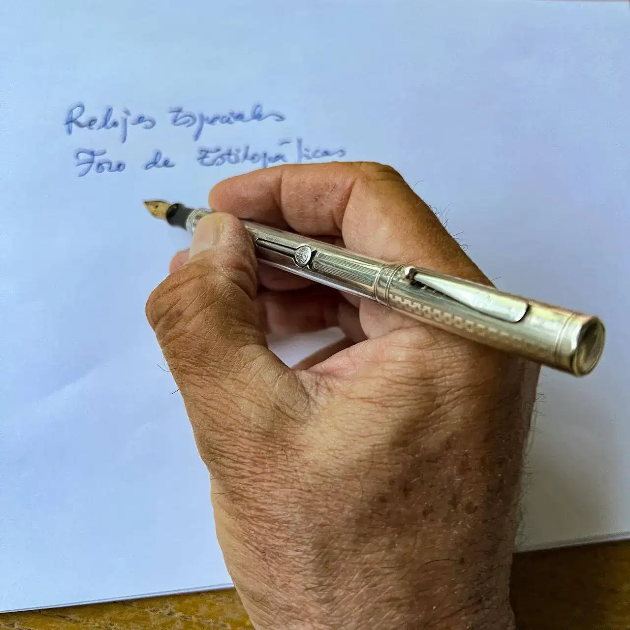

He hecho las pruebas que me habéis recomendado, y veo que la pluma está en perfectísimo estado. Agradecido a todos los que me habéis dado consejos, y sobre todo y también al antiguo propietario, que sin duda la ha cuidado como la Joya que yo considero que es.

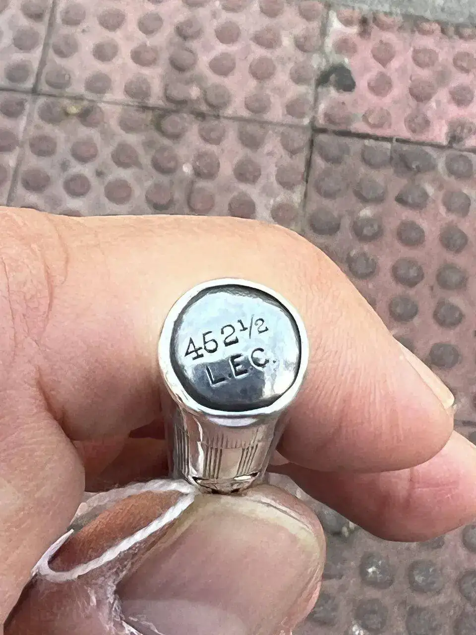

Hola Pinchoff

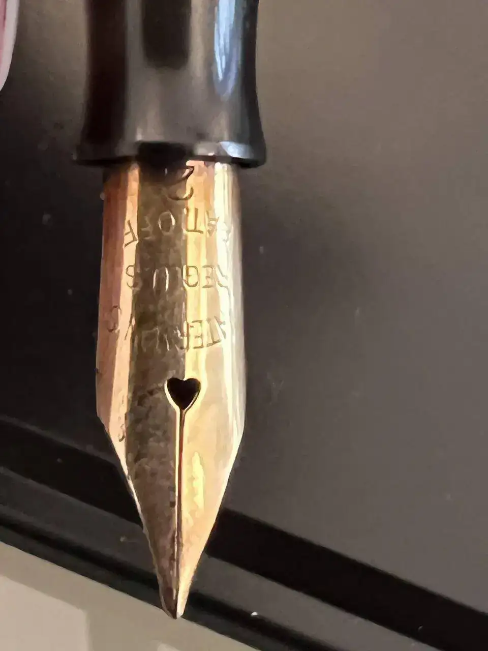

Muy bonita esa Waterman 452 1/2 Lower End Covered. Las plumas de plata son sin duda mis preferidas.
Aunque no se aprecia en las fotografías espero que ese 1/2 no haga que resulte demasiado delgada para tus manos y que la puedas usar con comodidad.

Me encanta la fluidez y flexibilidad del plumín. Es la que más me gusta de las que tengo. Pero.....
Me dura poquísimo la tinta. ¿Es un proglema general con las estilográficas de carga por palanca? ¿O es que el saco de la mía está mal?

Pueden ser varias cosas, ¿no llegaste a abrirla, verdad?
_puede que la estilográfica sea demasiado húmeda y gaste mucha tinta en su trazo.
_Puede ser que el saco este empezando a momificarse, al ser menos elástico se deforma y se recupera peor, a si la cantidad de tinta que absorbe seria menor.
-Puede que al cargarla solo accionaras la palanca 1 o 2 veces, te recomiendo que lo hagas 4 o 5 y muevas la palanca asta el final de su recorrido.
-Puede ser que el saco que esta instalado sea mas corto o fino de lo que debería, o que simplemente ese modelo instala sacos mas pequeños y por eso la cantidad de tinta que carga sea menor.
-y por ultimo, puede ser que el fleje que acciona la palanca este algo dañado o deformado, al presionar menos el saco la deformación y la recuperación serán menores.
Creo que no me e dejado nada, alguno de los sabios que pululan por aquí seguramente aportaran algo mas.
