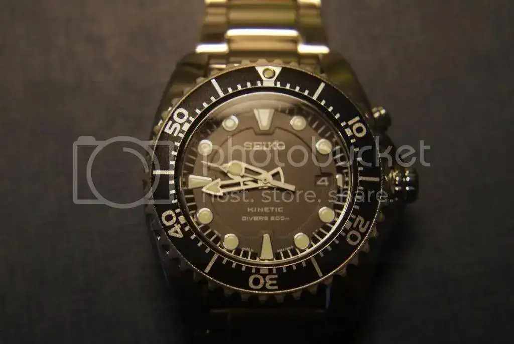

Tengo una duda sobre si un watchwinder serviría para cargar un Seiko Diver Kinetic, tengo en concreto un SKA371, como este:
¿Sirve un artilugio de estos para cargar un reloj como este?, lo digo por que en ocasiones he leido que el rotor de estos relojes es mas pesado que el de un automático tradicional y que no los cargaba, ya se que hay un aparato de Seiko que sirve para cargarlos por inducción, incluso creo que hay quien los carga con la base del cepillo de dientes pues se utiliza el mismo sistema de inducción. :D Un saludo.

Si, si que carga si le doy vueltas con la mano, no es que el reloj tenga un problema de carga, va perfecto, es que al no ponermelo todos los días siempre me quedo pensando: "tengo que ponermelo para que cargue" y había pensado que la solución puede ser un watchwinder, por supuesto que descarto los experimentos con la base del cepillo de dientes, todo sea que fastidiara el acumulador del reloj.

Pues no me entra en la cabeza que un reloj denominado Kinetic no pueda ser cargado con el movimiento, y te lo digo escribiendo con un Kinetic en la muñeca izquierda que se ha pasado la mañana girando feliz en un watchwinder, y en este caso reconozco que por capricho ya que al ser autorelay lo puedo parar al dejarlo y luego con un par de sacudidas se vuelve a poner en hora el solo. El asunto es que todos, entiendo yo que por eso son "kinetic", cargan por el giro de un rotor igual que un automático tradicional, y lo normal en un reloj en correcto funcionamiento es que al rotor lo mueva la gravedad simplemente, que es la que actúe en el girador automático. Que exista la posibilidad de su carga por inducción no lo dudo, es lógico poder cargar cualquier acumulador con esa tecnología, pero o lo puedes cargar en un watchwinder o se te parará en el uso normal, y entonces se parecerá más un simple reloj de baterías, pero no será uno de carga por rotor. ¿No lo entendéis vosotros así?
Es que un Kinetic no es un reloj automático 100x100. Un reloj automático se carga con movimientos simples del brazo no haciendo falta que dichos movimientos sean muy bruscos como en el caso del Kinetic. De ahí que un WatchWinder no pueda cargar un Kinetic, sin embargo el aparato del que hablo mas arriba los carga por inducción o impulsos eléctricos que cargan la pila que el reloj lleva y que los automáticos no llevan.

Pues no descarto que te pase eso, ¿quién mejor que uno mismo para saber dónde le aprietan los zapatos? Pero te confirmo que mi caso es distinto. Conozco bien el mecanismo, me enamoré de él en cuanto Seiko lo sacó, y el que tengo yo no solo carga con movimiento normal, si no que me lo confirma. Me explico, al ser autorelay si no detecta movimiento en 4 días se detiene y mantiene la hora, aunque no la fecha, durante un año. Pues bien, solo con abrir el cajón el señorito detecta movimiento en el rotor y no se para. También lo puedo parar con solo sacar la corona hasta el cambio de fecha y volver a cerrarla, guardando en ese caso memoria de la hora cuatro años, y entonces arranca y sincroniza la hora con una sacudida, entiende ya que lo quieres parado. Así que me dice cuándo carga y cuándo no en cierto modo, y nunca he tenido problemas de carga con uso normal. Tal vez tengas problemas con rotores pequeños o mal engrasados, a estos también hay que hacerles revisiones en alguna ocasión, aunque tengan esa bendición de no tener que cambiar pila.
El watchwinder no te sirve para nada. Lo del cepillo de dientes es muy comentado, despues de todo tambien es por induccion. El aparato ses de Seiko es lo mejor.
Yo también confirmo que mi Kinetic no se carga absolutamente nada en el Watchwinder, pues lo he puesto a cargar varias veces desde parado y no llega ni a arrancar despues de toda una noche en la máquinita.
La solución barata es sacarlo de paseo una semana o llevarlo en el bolsillo del pantalón un par de dias. Mano de Santo.
La razón de que no cargue en un watchwinder "normal" creo que se ve en un vídeo que ha colgado el compañero Ska371, en el aparece un watchwinder un poco "especial", da una vuelta al reloj y lo "deja caer" por así decirlo, con lo cual oscila a izquierda y derecha de una manera mas o menos brusca, además de que lo sitúa muy vertical en la aholmadilla, con lo cual deduzco que si no se carga en un watchwinder, como tu bien dices, es por que me da la impresión que cuando el reloj va en la muñeca se carga más por los movimientos bruscos del brazo que por otra cosa, a diferencia de un automático tradicional.
