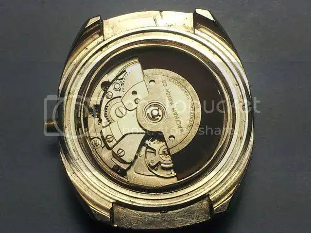

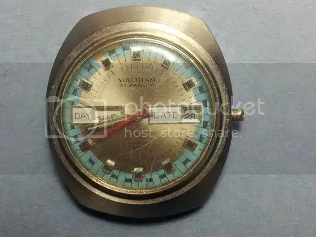

Pues este pequeñin, y digo pequeñin ya que llego con los de bolsillo, es otro de los que tengo para toquetear. A simple vista está a falta de tija y corona aunque el reloj funciona durante unos segundos antes de pararse.
Como no lo he podido tocar desconozco si la máquina es americana o suiza.
Bonita combinación de colores en el dial. De seguro que con un poco de paciencia lo dejarás reluciente. También se impone un cambio de plexi.
Suerte con el desafio.

Buen día Pedro; la máquina es de origen suizo y el calibre es un FHF 90.9 y flia. Estimo que le falta la ruedita de cambio rápido de calendario que por lo general se pierde al salirse la tige y corona. La tige penetra en esa pequeña rueda parecida a la de canto y que tendría que estar colocada en un hueco del puente a la altura del piñón corredizo.
Esta máquina y su flia. fue utilizada en muchas marcas como GP. etc.
Un saludo. Luis desde Argentina

Gracias germanio. Aunque el dial está algo dañado creo que se podrá repintar sin problemas. El plexi rajado intentaré comprarlo la semana que viene, aunque hoy he visto que tambien le falta el bisel, aun cuando no sea necesario para sujetar el plexi.

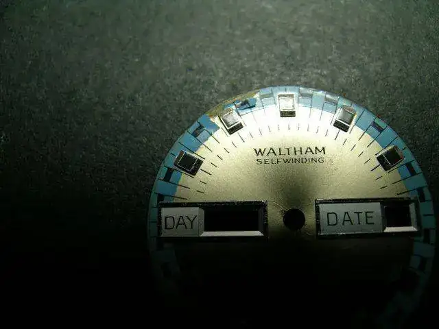

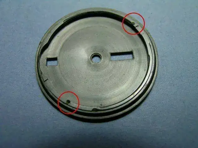

Gracias Speedhawk. Efectivamente la caja es de acero. Sin embargo la esfera es de ¿baquelita?. Entiendo que plastico no. Las dos patillas están partidas asi que tendré que rehacerlas para que la esfera no baile de un lado a otro.
El calibre ya está desmontando y listo para limpiar. En principio estaba agarrotado por lo que entiendo que con una limpieza lo normal es que funcione. Antes a localizar una tija adecuada.

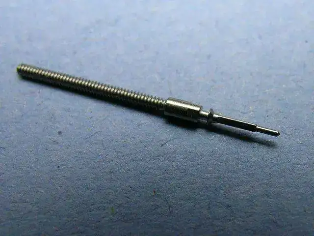

Buen día Pedro; la tige de otro calibre son distintas por que esta tiene un rebaje que le permite la entrada de la rda. de cal.
Le sirve cualquiera de las tiges de la flia FHF 90.5.
Tengo esta tige. Sí viene algún amigo suyo a mi taller la puede retirar sin cargo. Un saludo, Luis desde Argentina

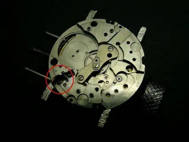

Buen día Pedro; la ruedita va colocada suelta en ese hueco (rectangular)al lado de la rda. corona. cuando usted coloca la tige- esta tige pasa por dentro de la ruedita. Hay que tener cuidado al sacar la tige por que la rudita se puede caer y sin ella no funciona el cambio rápido del calendario. Un saludo, Luis desde Argentina

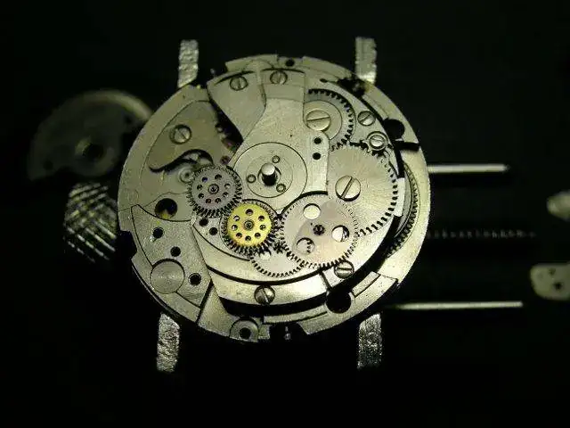

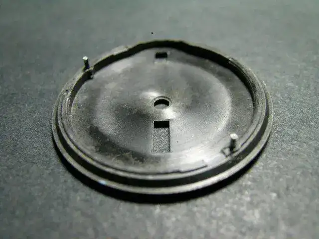

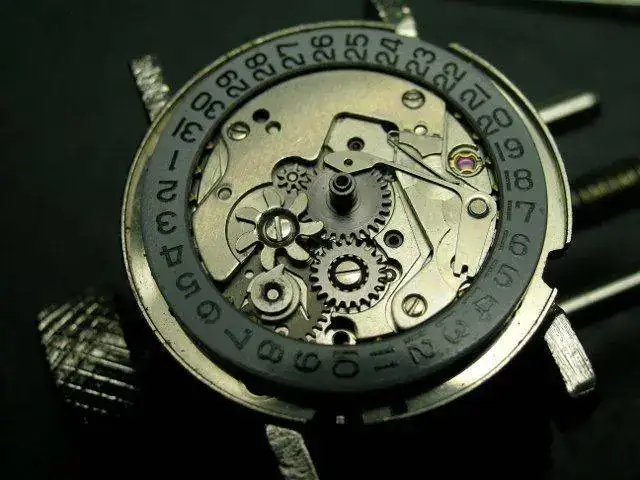

Pues mientras compongo otro y viendo que el eje de volante está bien me he decidido por realizarle una limpieza a fondo.
La esfera con las roturas que tiene. Como pude verse no es de metal.
El sistema de cambio de calendario.

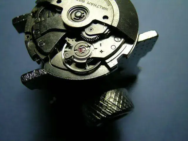

El calibre, un FHF 908
El sistema de carga automática sin el puente y la masa.
Y por ultimo el alojamiento de la rueda que dijo don Luis para el cambio rápido de calendario.
Don Luis, ya tengo la tija. ¿Que posición debe de llevar la rueda para cambio rápido?¿La parte plana hacia el remontuar o hacia el exterior?
Buen día Pedro; aquí en Bs.As. estamos en medio de un temporal y no pienso ir a trabajar.
No recuerdo bien, pero me parece que esa ruedita tiene un dentado separado y es muy distinto al piñón de canto que - este sí lleva un doble dentado para que trabaje con el p. corredizo. Esta ruedita solo entra por el agujero de la platina y la tige la penetra luego de penetrar la rda. de canto y el p. corredizo.

El problema ya está solucionado. Antes de montar todo el sistema de calendario he probado y solo tiene una posición posible.

Buen día Pedro; me gustaría saber sí utilizó una tige de otro calibre adaptandola, ¿cual? o le puso la original que lleva ese pequeño rebaje en el cuello de la tige.
La tija es la original. La compré en una tienda de fornituras de Valencia.

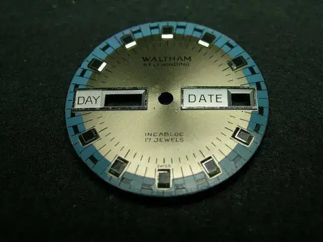

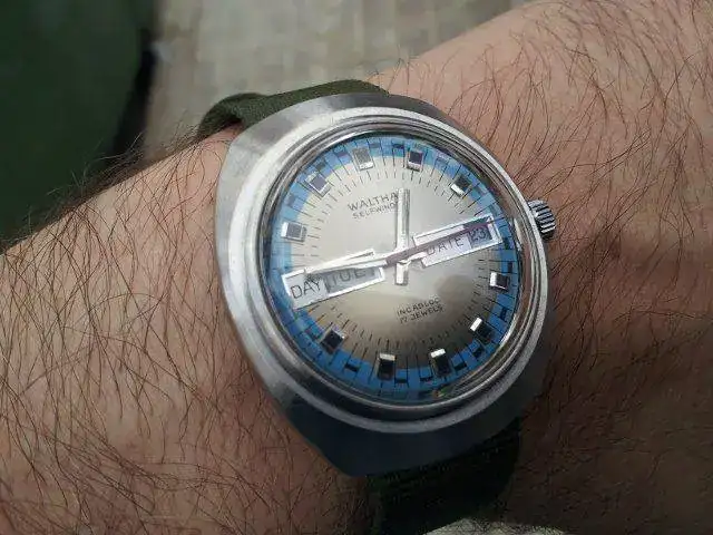

Pues ya está acabado
La dichosa tija. Y digo dichosa porque me cargue dos ::grr::

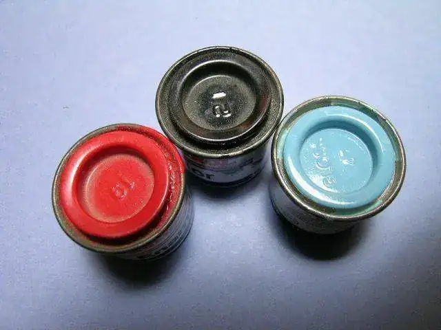

La esfera y trotadora restauradas y la pintura usada para ello.
Y tras dos tijas, dos muelles del trinquete del calendario, algún tornillo que otro y una corona, por fin acabado. Eso si, ni miréis la correa :yuck::.
Un trabajo de restauración magnífico, eres un artista. ¿ Te dedicas a restaurar relojes profesionalmente?. Gracias por compartir la aventura con el foro. Saludos.:ok::.
