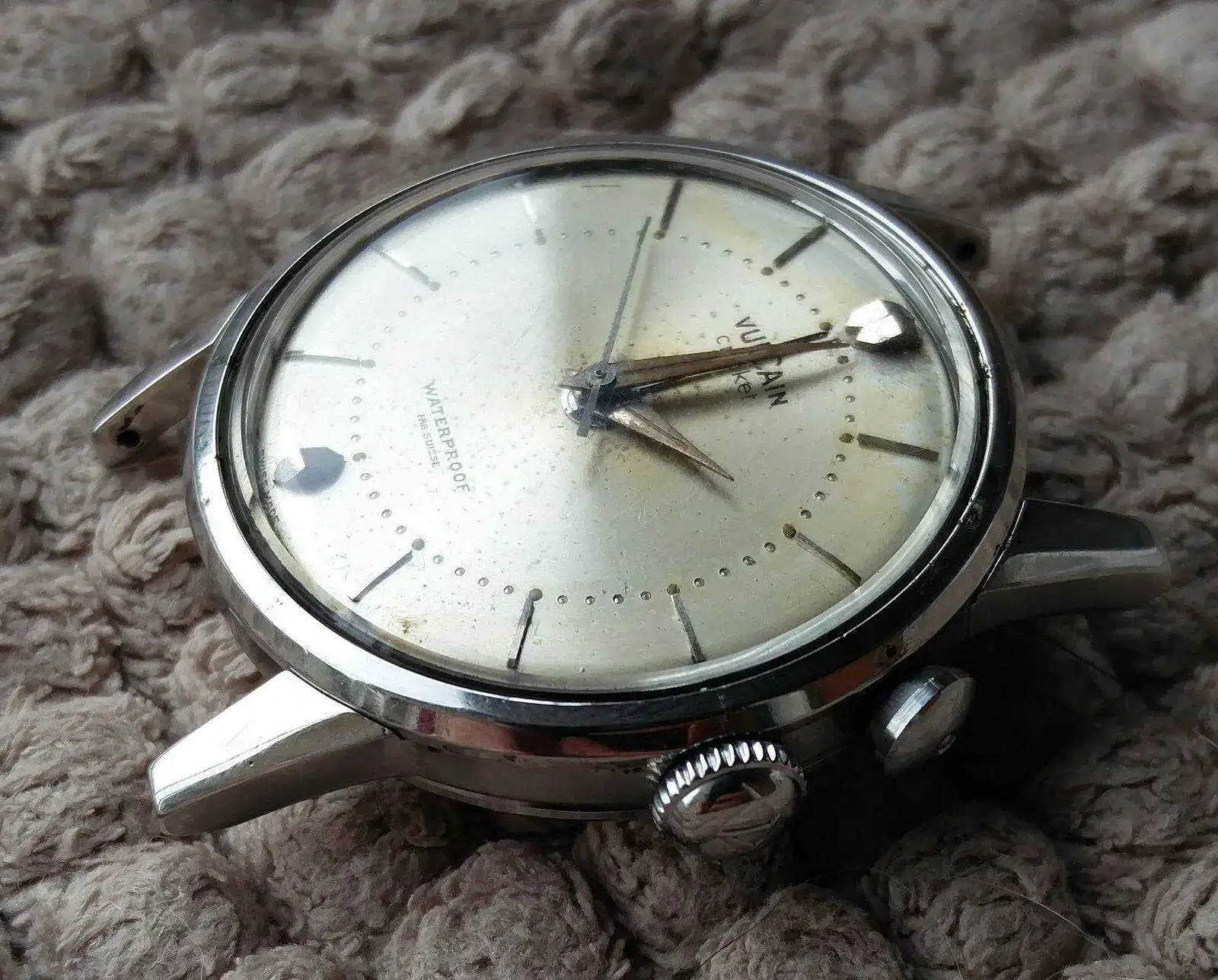

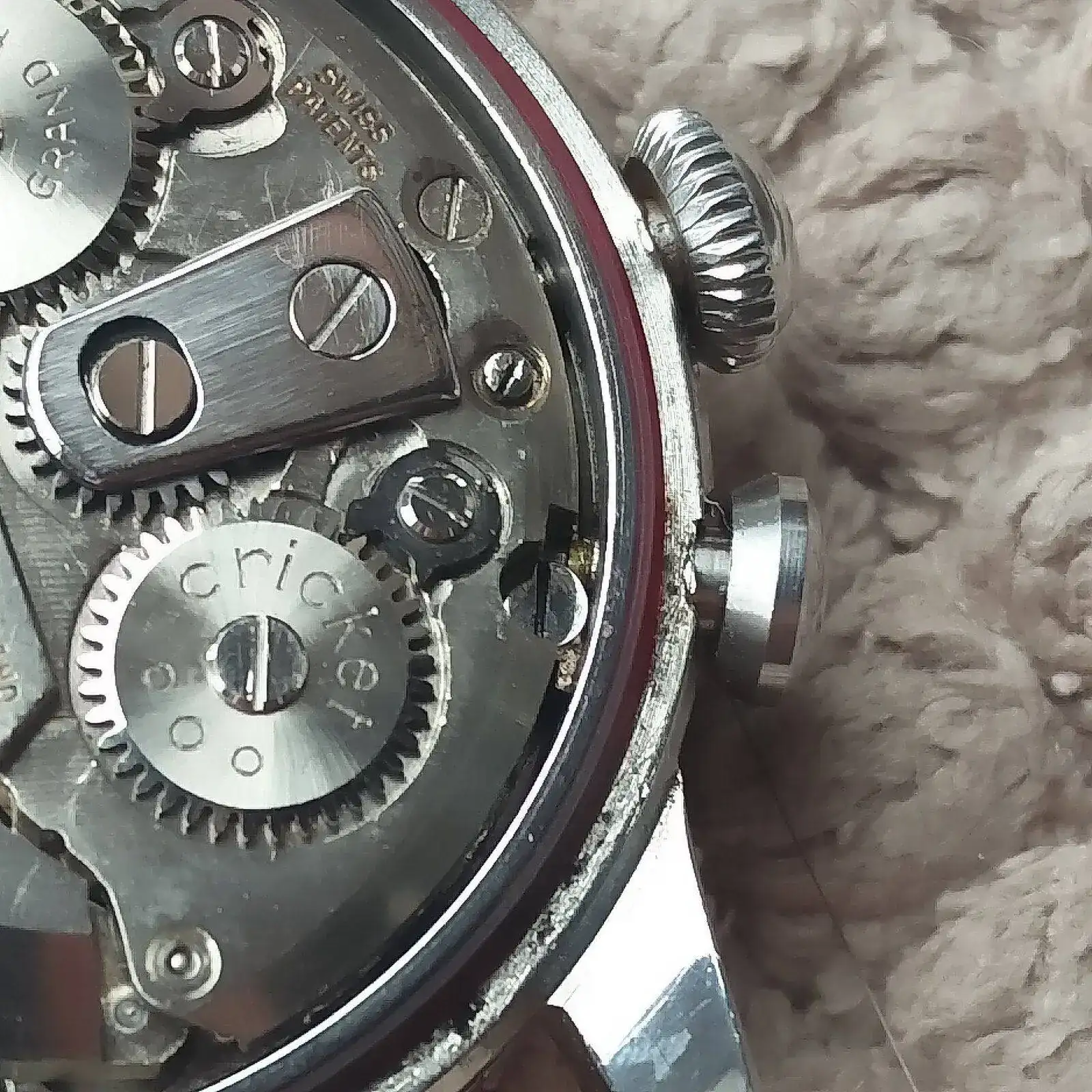

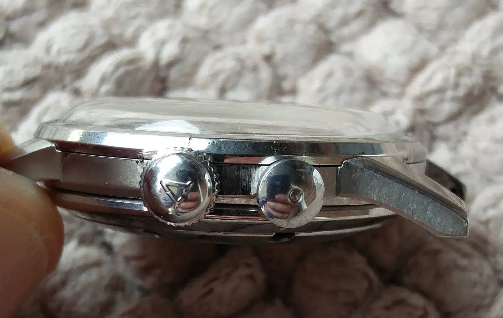

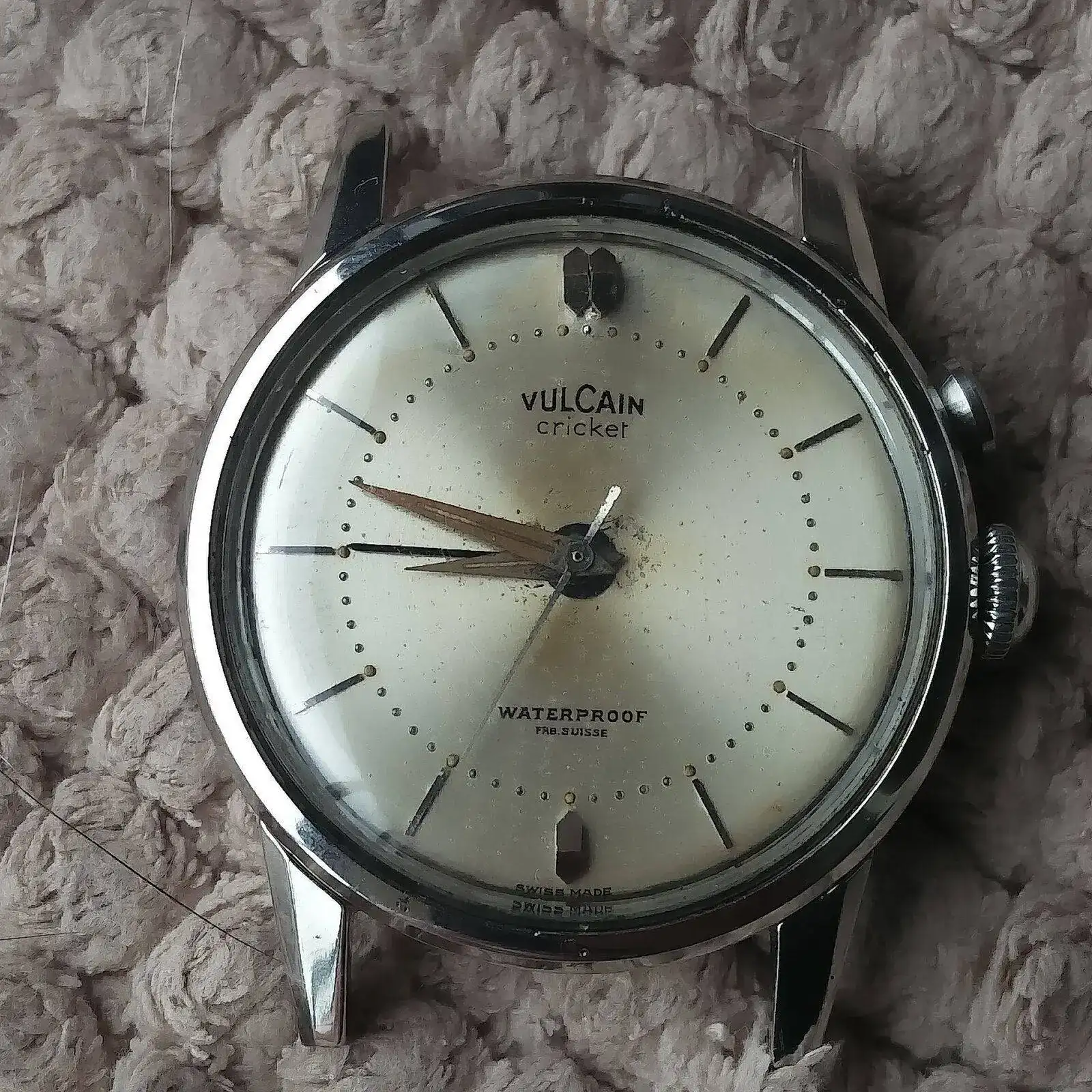

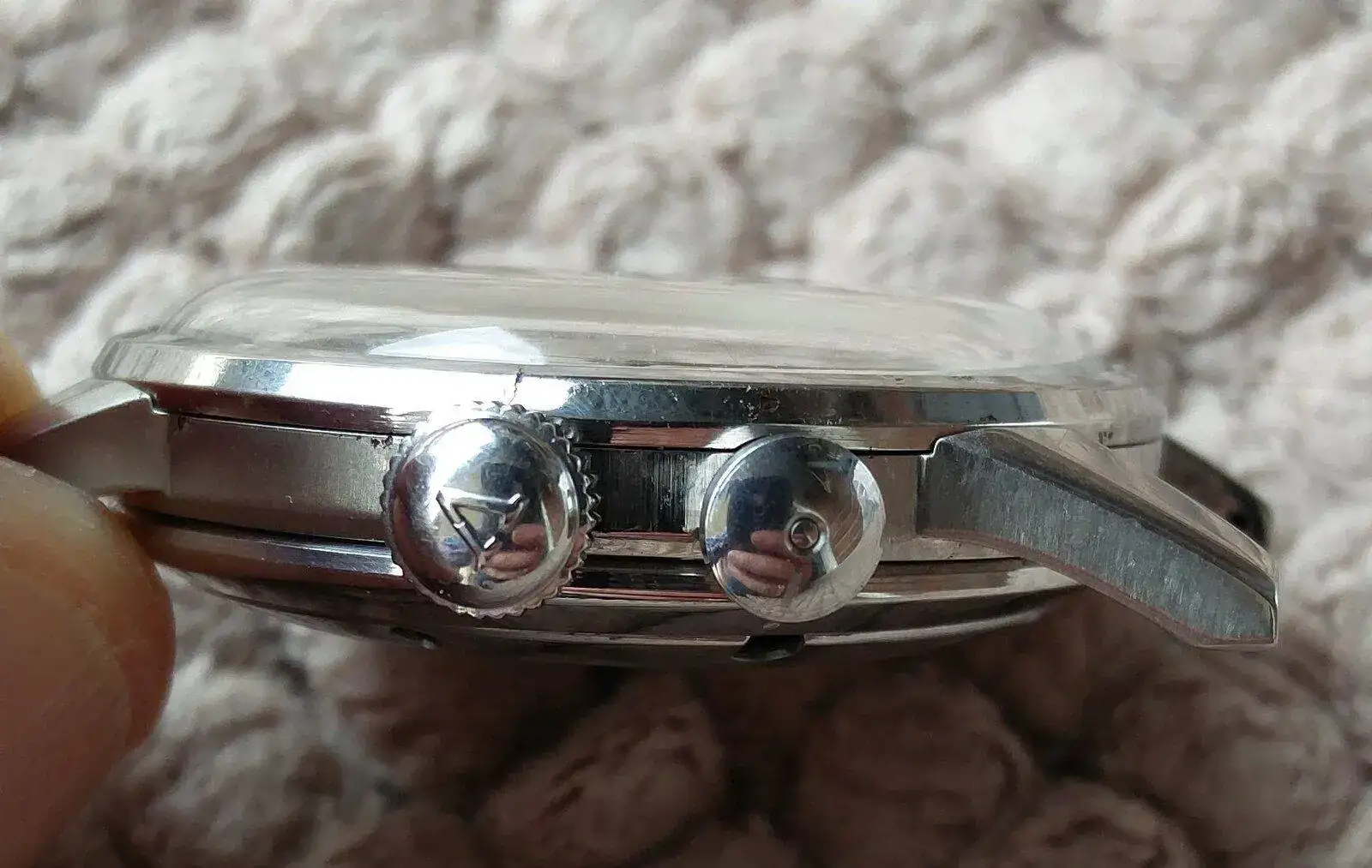

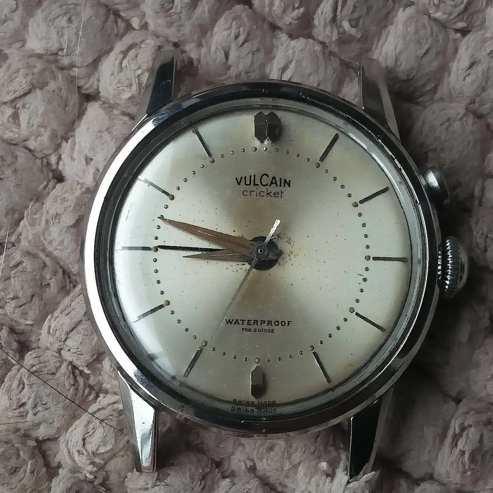

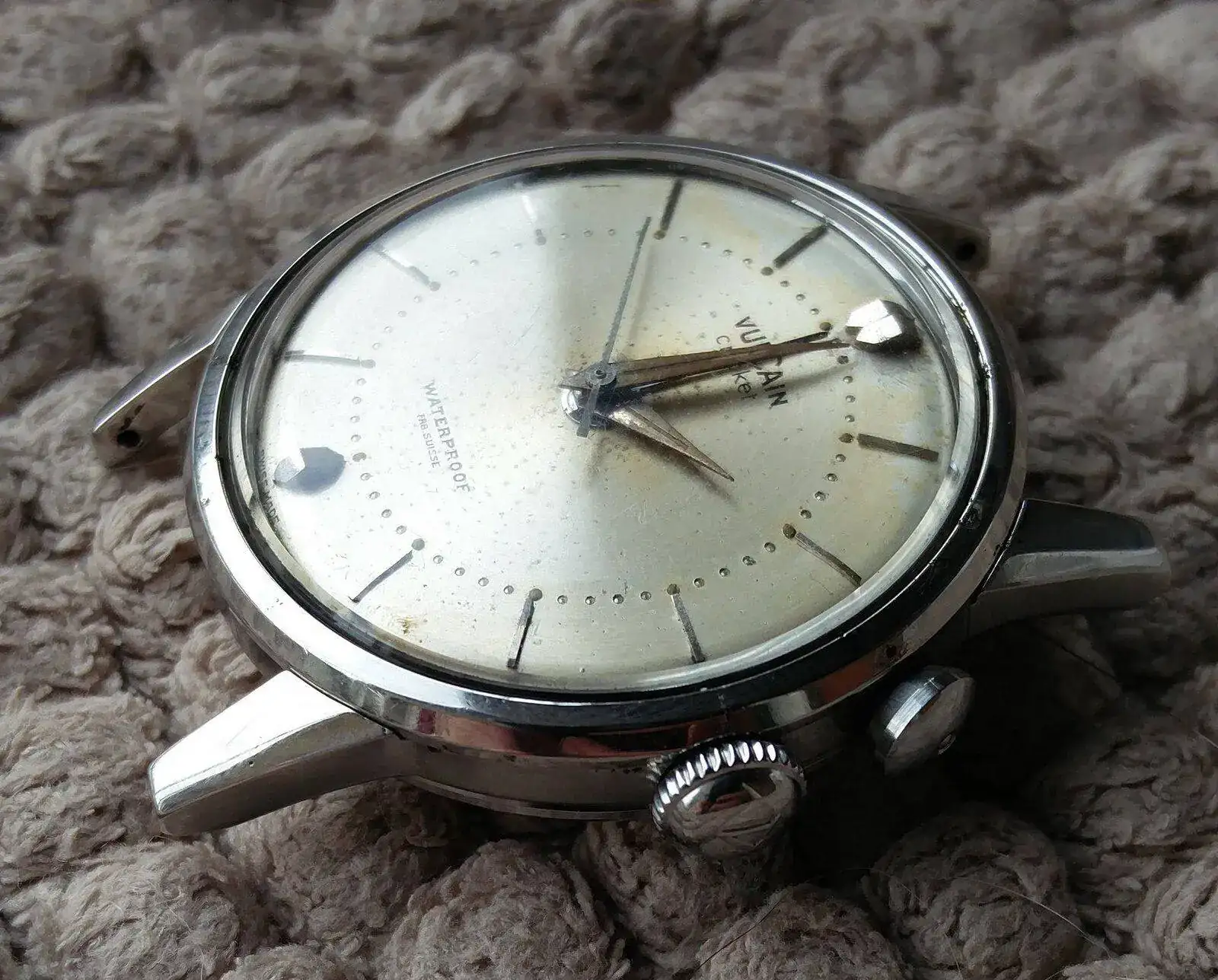

Los relojes me llegaron en este estado
Se aprecia claramente que el pulsador del WaterProof no es el suyo, de hecho es una corona de un Sandoz ;-). Con poca convicción ya que no son piezas que aparezcan fácilmente, me puse a buscar un pulsador, al final localicé uno en Australia y aunque no es de un WaterProof, lo pedí ya que no están los tiempos para ponernos exquisitos y una vez recibido, me puse a la faena, quitar con cariño el tubo anterior, ver con alegría que el nuevo encaja perfectamente y darme cuenta que como es de otro modelo, la tija del pulsador queda corta...Pero de algo ha servido la búsqueda de piezas para el Nautical, recuerdo que un vendedor francés al que le he comprado casi todo lo necesario para el otro modelo también tiene tijas, consulta de las medidas, respuesta 6,25 mm justo lo que necesito :D. Con la tija nueva en casa, ya solo queda comprobar que funciona, que permite activar las distintas posiciones de la corona y meterle un pequeño casquillo para limitar el recorrido de la tija y que el pulsador no salga más de la cuenta. Este es el resultado
La aguja de la alarma me llamó la atención y en un primer momento pensé que tenía rota la punta hasta que investigando un poco me he encontrado con otros relojes que, como este, tenían la escala de la alarma por dentro de la escala horaria y exactamente la misma aguja sin punta de flecha para la alarma
El típico pulsador Vulcain

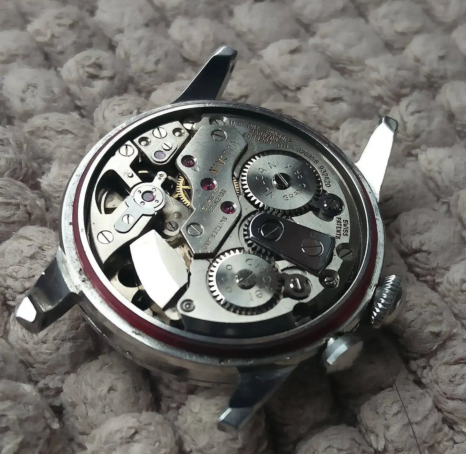

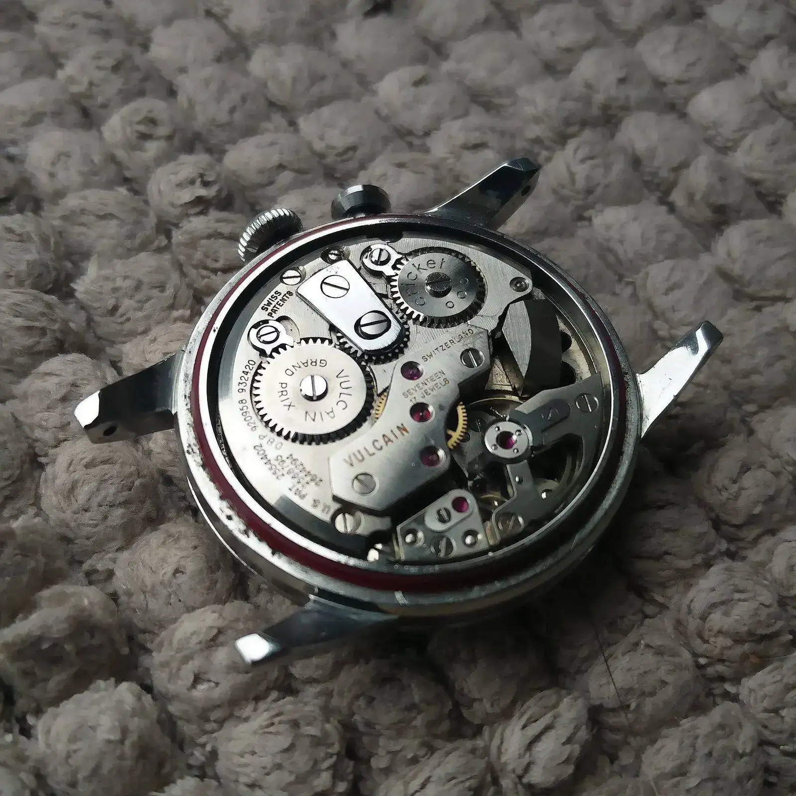

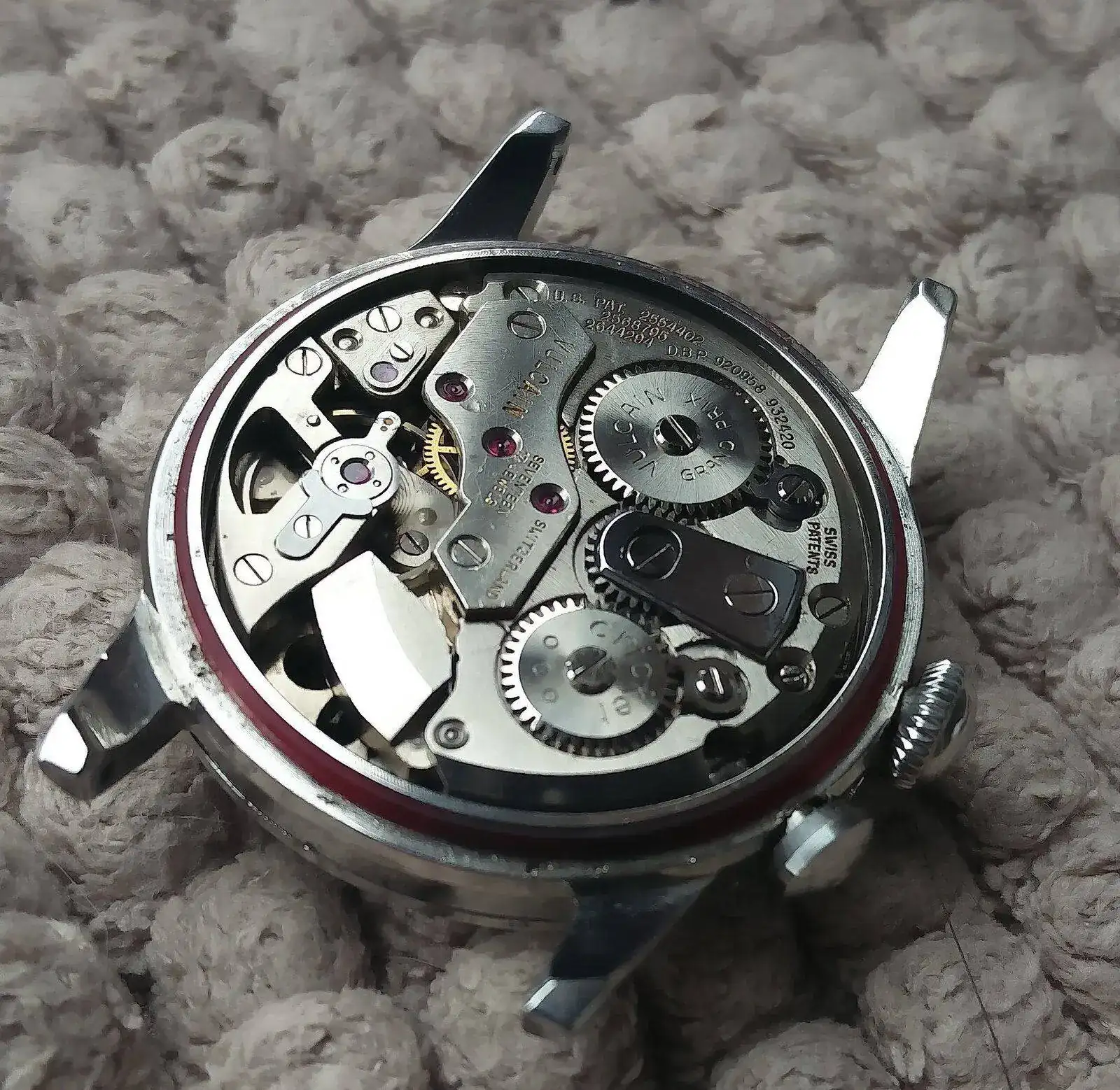

El calibre 120 con unos cuantos numeros de patentes
Otra vista del calibre
El apaño del pulsador con su casquillo de bronce

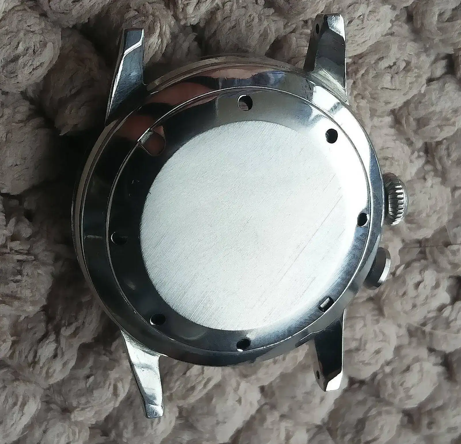

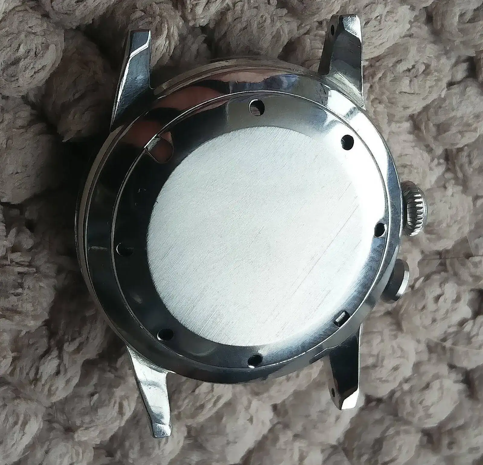

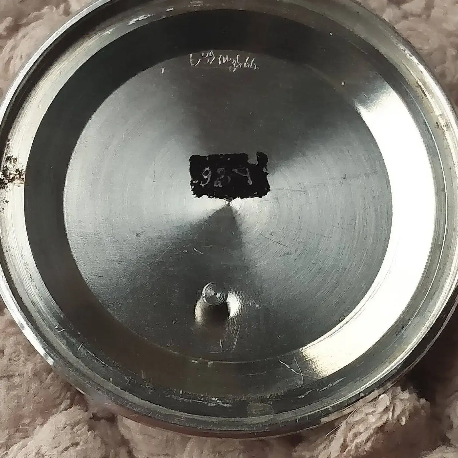

El interior de la tapa, sin ningún marcaje
La trasera

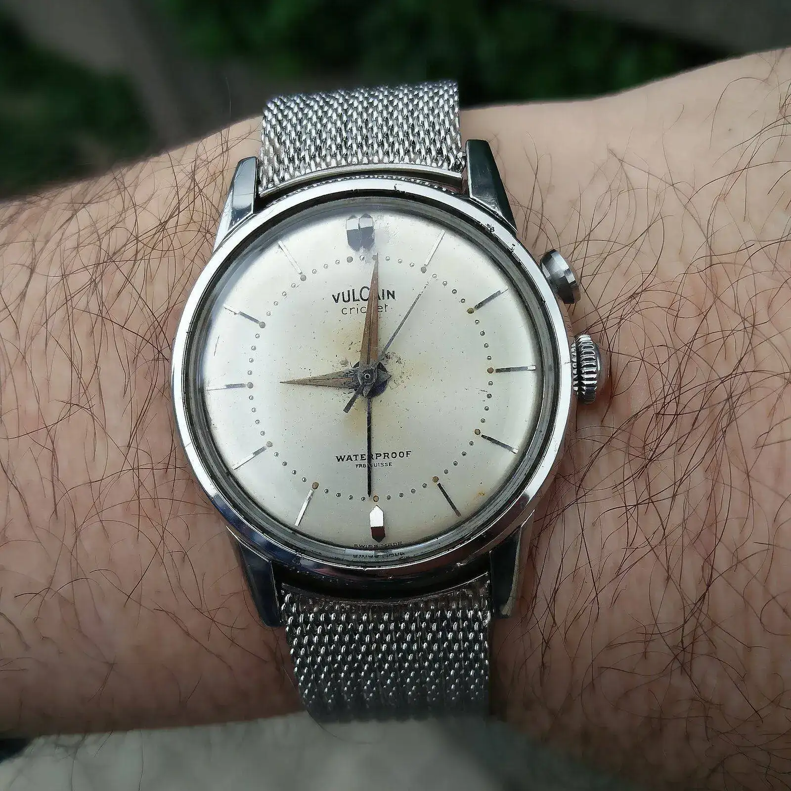

Y lo mejor, en la muñeca
Espero que os haya gustado tanto como a mí

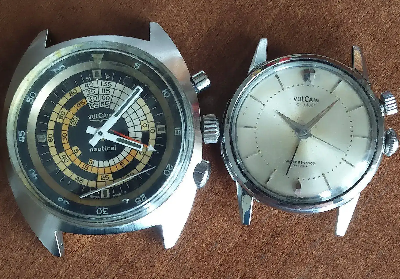

Qué preciosidad de reloj.

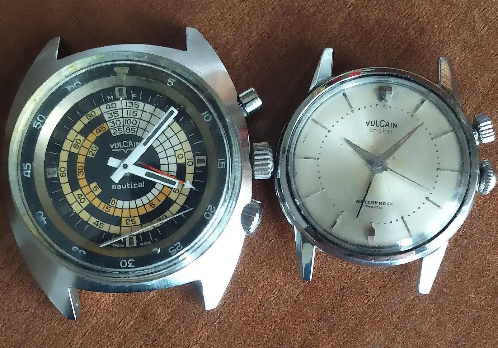

Me llama la atención lo enorme que se ve el Nautical. ¿Este es de 34mm?
Reacciones: kesar y Usuario eliminado 105032
Gracias Zapp, es que en comparación el Nautical es enorme mide 42 sin corona y el Waterproof "solo" 34 ;-)
Ver el archivos adjunto 2405533
Ver el archivos adjunto 2405549

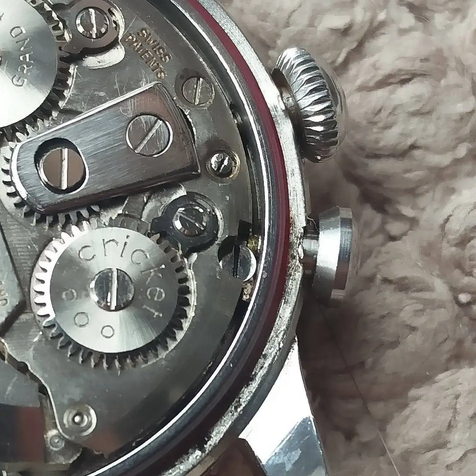

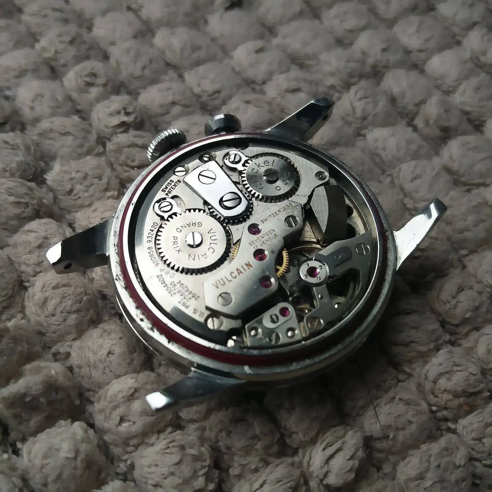

Ver el archivos adjunto 2405556
Ver el archivos adjunto 2405557
Ver el archivos adjunto 2405559

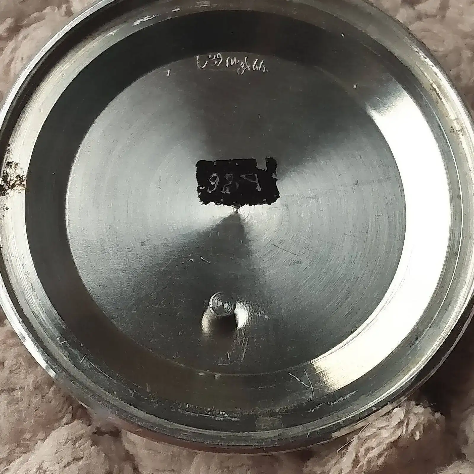

Ver el archivos adjunto 2405562
La trasera
Ver el archivos adjunto 2405563

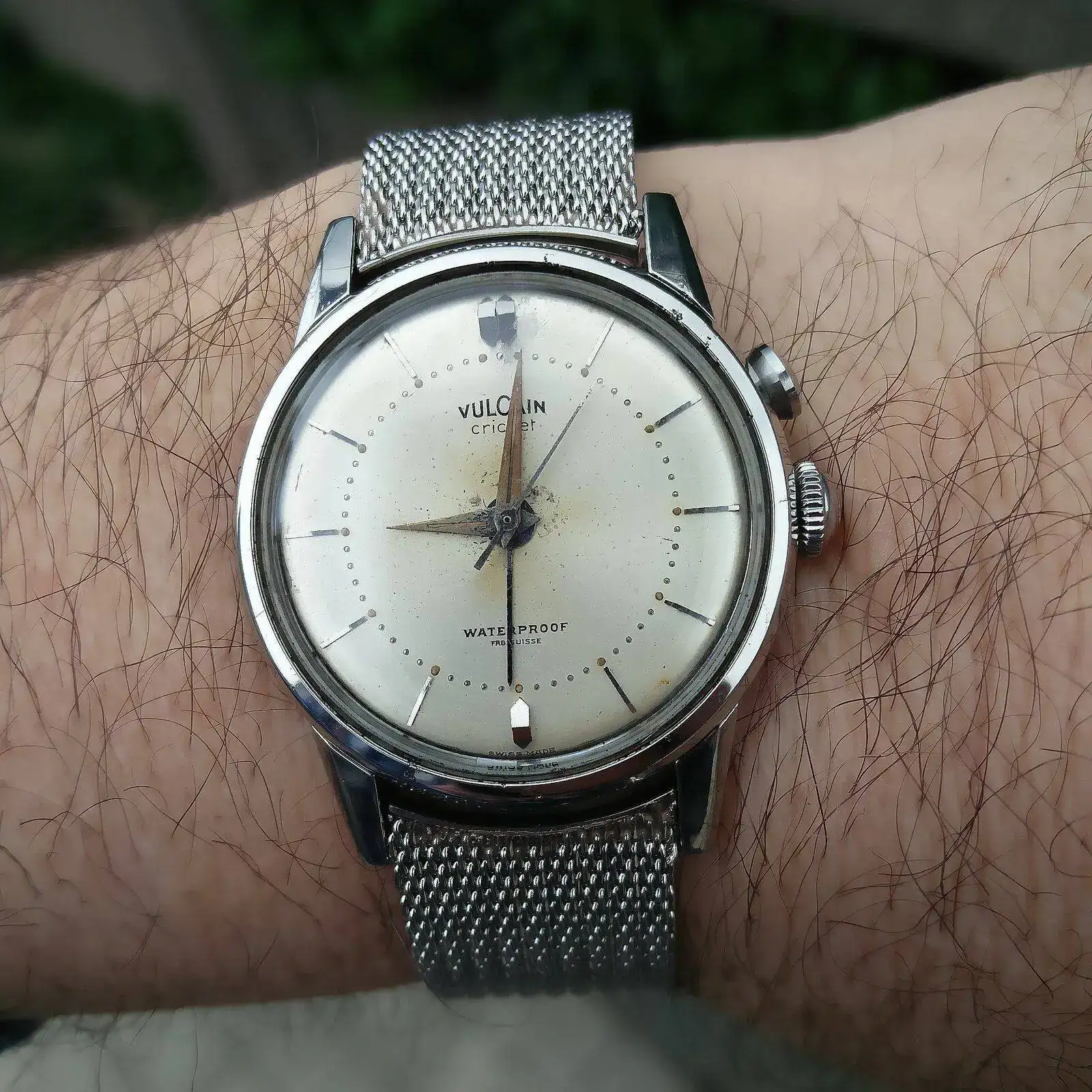

Ver el archivos adjunto 2405564
Gracias por llegar hasta aquí :clap:

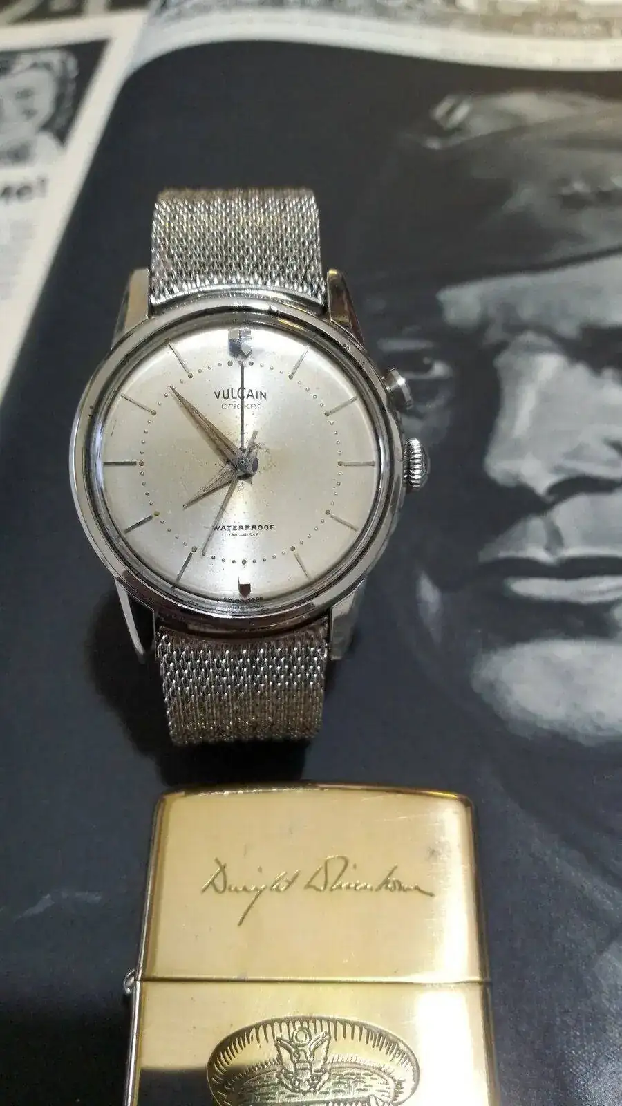

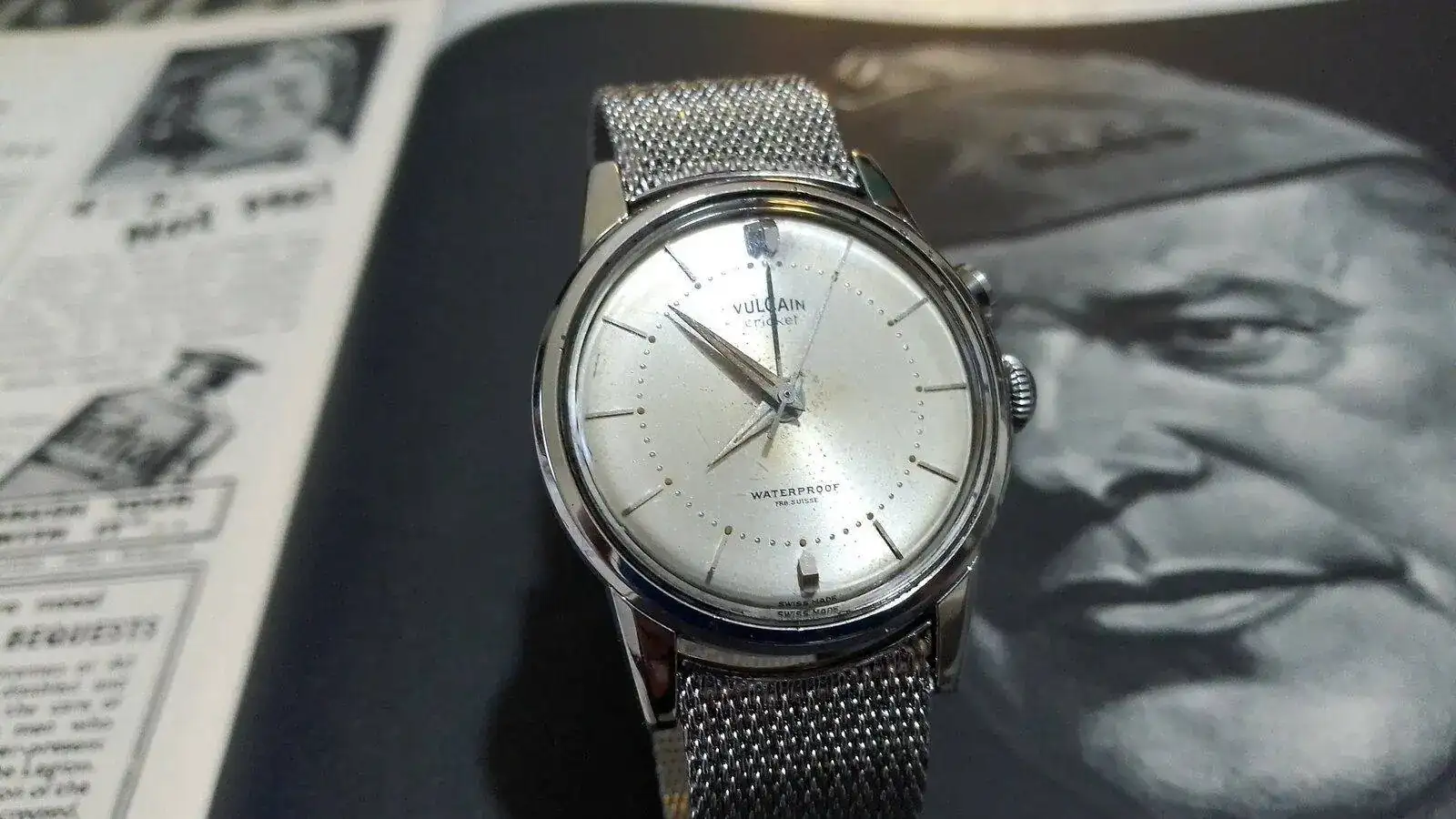

Estimados Señores/as:
Me ha llegado un precioso reloj de un gran amigo, una pieza espectacular :ok:
Tanto es asi que me he sentido candidato a las Elecciones por la presidencia de los EEUU,:laughing1:. Pero hablando en seri , que mejor candidato para acompañar a este reloj que Dwight David Eisenhower, el 34º Presidente de los EEUU y el Comandante supremo aliado el dia 6 de Junio de 1944
Acompaño el acradecimiento con estas tres fotos, con la portada del " The Illustrated London News "de Sabado 10 de Junio de 1944, la portada con el dibujo del General, Dia D+4
Un zippo del 50 aniversario del desembarco de Normandia con el retrato y la firma del futuro presidente de la Union grabada y el gran
Vulcain 120 waterproof
Un abrazo a todos
F.Boctok
