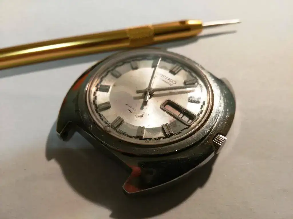

A pesar de que hace unos días subí una foto del susodicho en el hilo diario, quería hacer una presentación del mismo haciendo una comparativa (eso que nos gusta a todos tanto) del "antes" y del "después", haciendo una breve exposición de la intervención que realicé sobre el reloj.
Lo compré hace unas semanas en un famoso portal a un precio de derribo (acorde con su estado). Cuando lo recibí me alegó ver que el segundero comenzaba a trotar con tan solo sacarlo del sobre acolchado (solo chapa y pintura me dije), pero nada más lejos de la realidad. En efecto, el reloj marchaba, pero con una ausencia total de precisión (un día adelantaba un par de minutos y otro retrasaba) lo que hacía totalmente inviable su corrección mediante raqueta, hasta que en un momento dado se paró definitivamente.
Unas fotos del mismo sacadas por el propio vendedor, y otras que le hice yo mismo

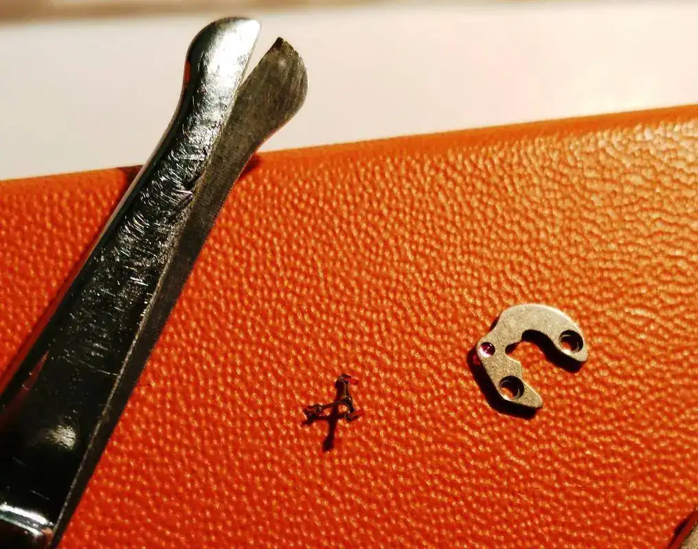

En realidad no fue tan difícil como en principio parecía. Sí que he de decir con los dichosos tréboles las pasé p.... sobre todo al perder uno de ellos (al final apareció después de barrer toda la cocina). Salí del paso utilizando dos pica aceites (los relojeros de seiko imagino que tendían algún instrumento al uso) de forma que mientras con uno de ellos sujetaba la lira para que no saltara, con el otro la iba girando para meter los tetones en la ranura.

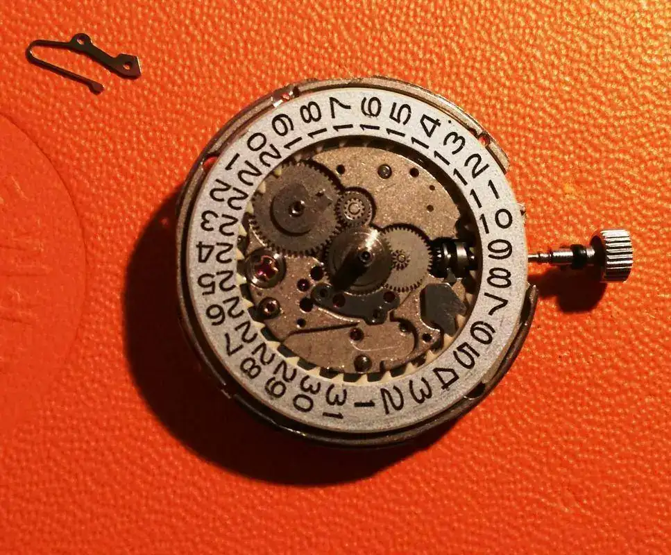

Aquí una foto de la lira perdida y posteriormente localizada al barrer el suelo

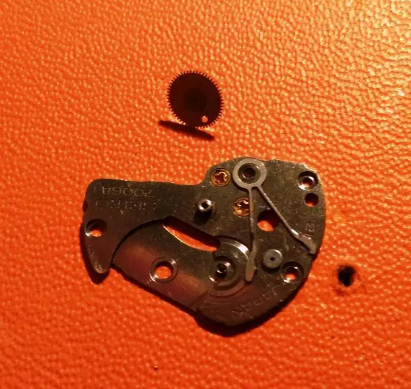

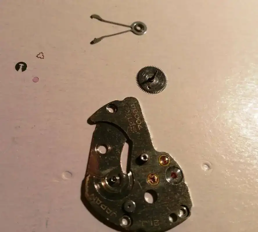

Un detalle del puente donde va alojada la "leva mágica". Observad que estos dos contrapivotes con sus correspondientes liras no son mecanismos de antichoque propiamente. Creo que su función es simplemente evitar que entre suciedad a los pivotes (al igual que por el otro lado de la pletina, como podéis ver en la siguiente foto)
Algunas fotillos más del despiece
El áncora con su puente (esta pieza me encanta, como serán capaces de fabricar algo así¡)

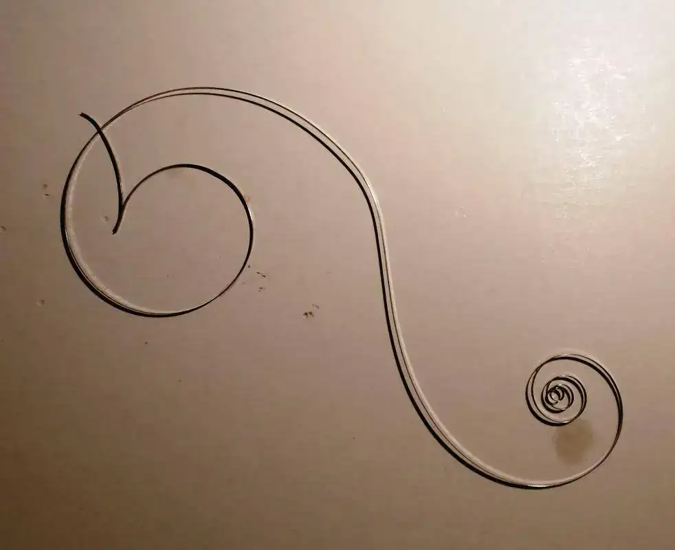

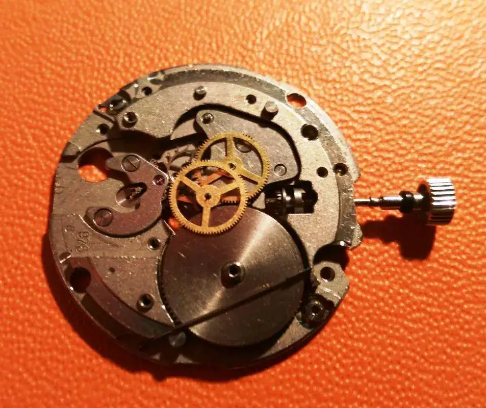

Muelle real sacado del barrilete (tenía buena cantidad de m*)
Introducido en su alojamiento (a mano, con mucha paciencia, ya que carezco de estrapada)

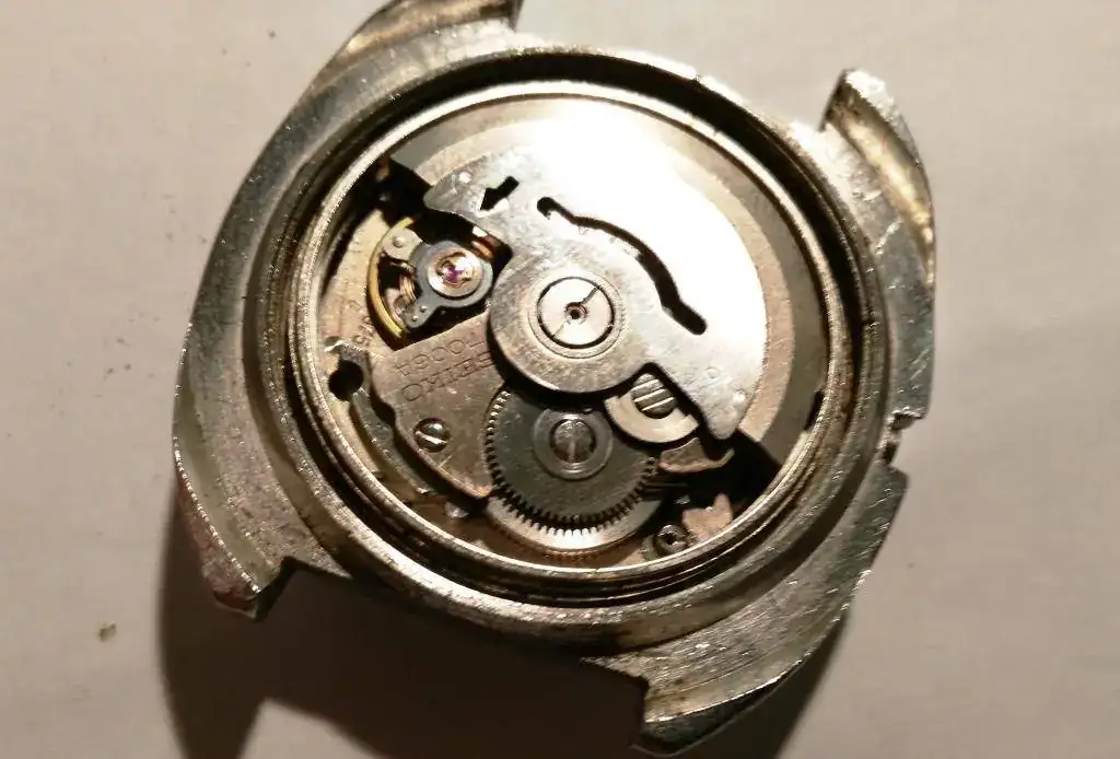

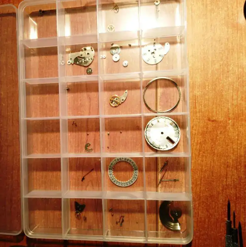

Una vista genérica del despiece (no está completo ya que algunas piezas estaban tomando un baño :ok::)
La cajita es muy práctica. Comprada en los chinos

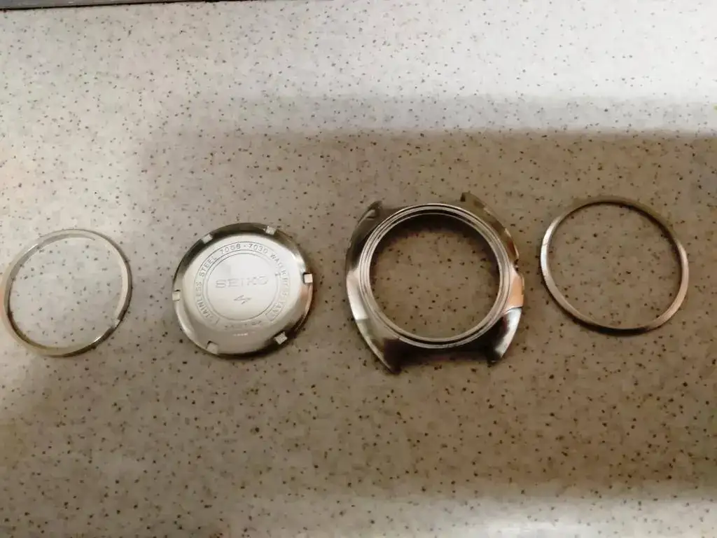

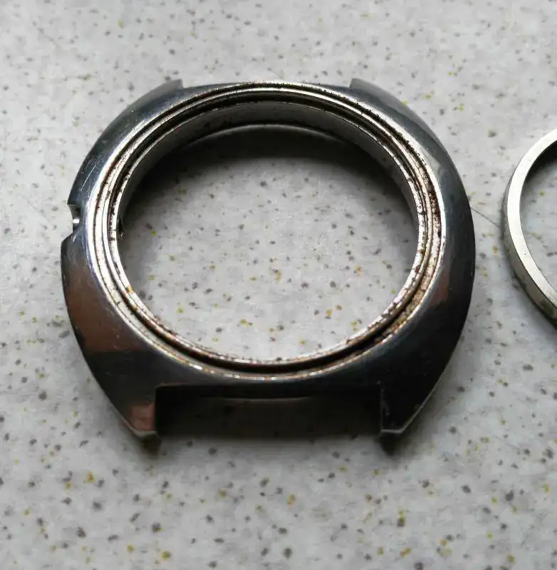

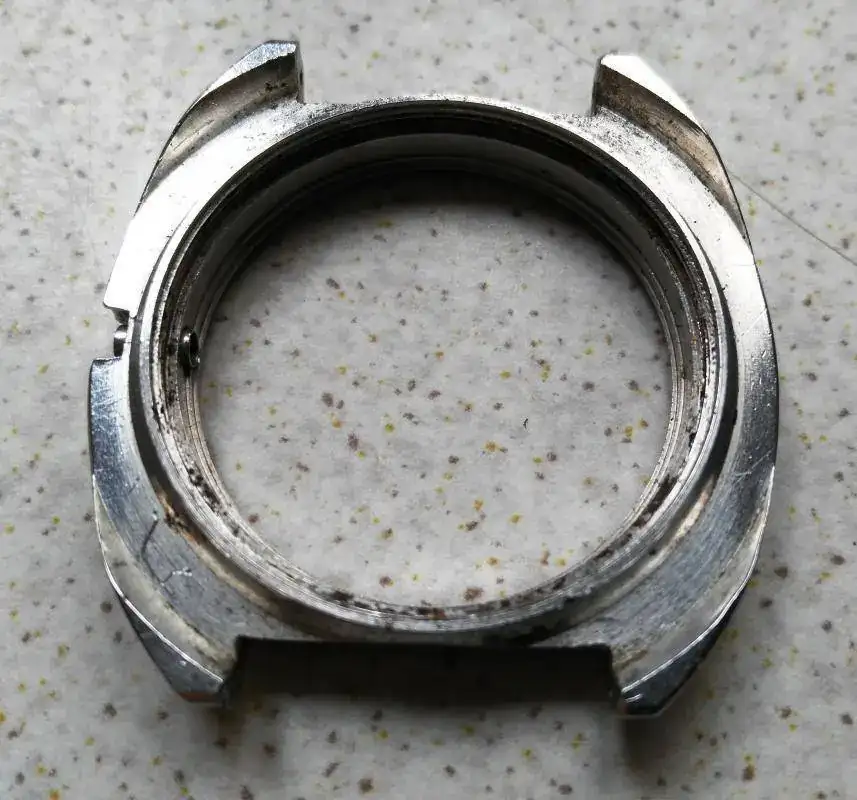

Y ahora fotos de chapa y pintura (lija 800 y 1200 al agua, algodón mágico y paciencia). Se le cambió el plexi ya que tenía una rotura a las 6 (creo que se aprecia en alguna foto) y se le puso junta nueva.

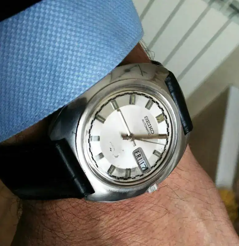

Y cómo no .... el resultado
Hace unos días que lo llevo controlando y la verdad es que va bastante fino (ahora está en +7). Me ha ayudado mucho una aplicación para android tipo crono-comparador que me ha ido bastante bien, sobre todo en este tipo de relojes que carecen de cualquier ajuste fino. La impresión que me llevo del calibre, es ausencia total de florituras, eficiencia japonesa pura y dura. Ver moverse la leva mágica, deja a uno verdaderamente flipado.

Yo utilizo, para quitar y poner esas liras, una pinza fina, del 5, y el destornillador blanco; con la pinza sujeto dentro de la lira hacia la parte contraria a la boca y con el destornillador le voy dando la vuelta y me va magnífico desde que lo hago así. Al principio sólo lo hacía con la pinza y un par de veces me saltó la jodía lira.

Vi un hilo hace tiempo de rgil en el que hablaba de este tipo de liras en los relojes japoneses. Ya hablaba de lo jodidas que eran de poner y el peligro de que saltaran como me paso a mi.
Me tenías que ver examinando con lupa el montoncito de migas y pelusas hasta que apareció [emoji35] [emoji35] [emoji35] .
Si, ja,ja,ja, ya sé de qué va eso .......
