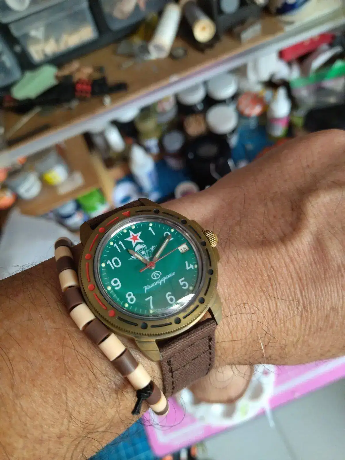

Los braseados, el segundo estuvo menos tiempo y la tija no sufrió.
Reacciones: SEIK0SAN, garpie, OldTraveler y 2 más

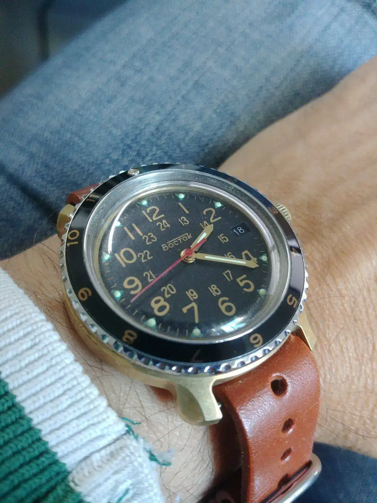

Hola camarada.

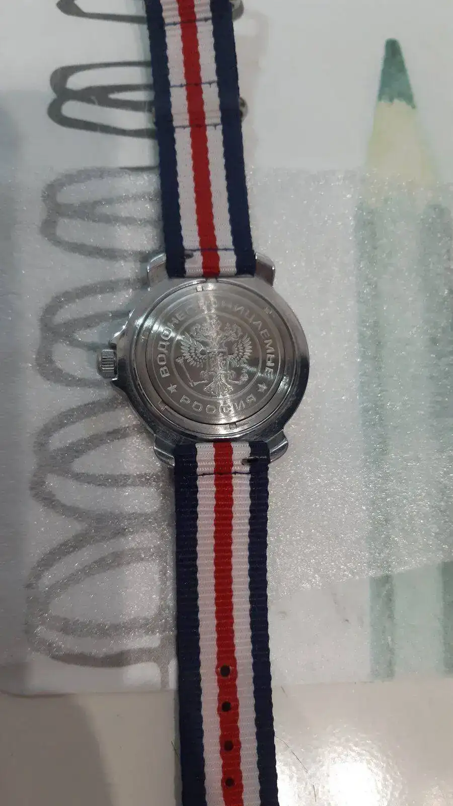

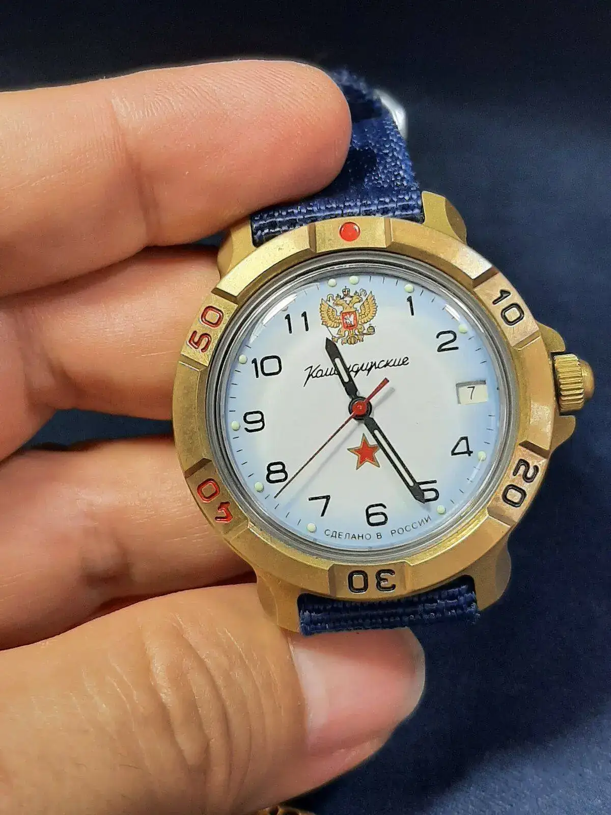

Lo compré así. Quedaría muy mal esa diferencia de tono?

Por lo que comenta el compañero Old Traveler parece que si se brasea igual, hay un post suyo con un bisel como ese braseado la mar de chulo...igual es que mi salfumant estaba caducado...
Reacciones: farenheit451

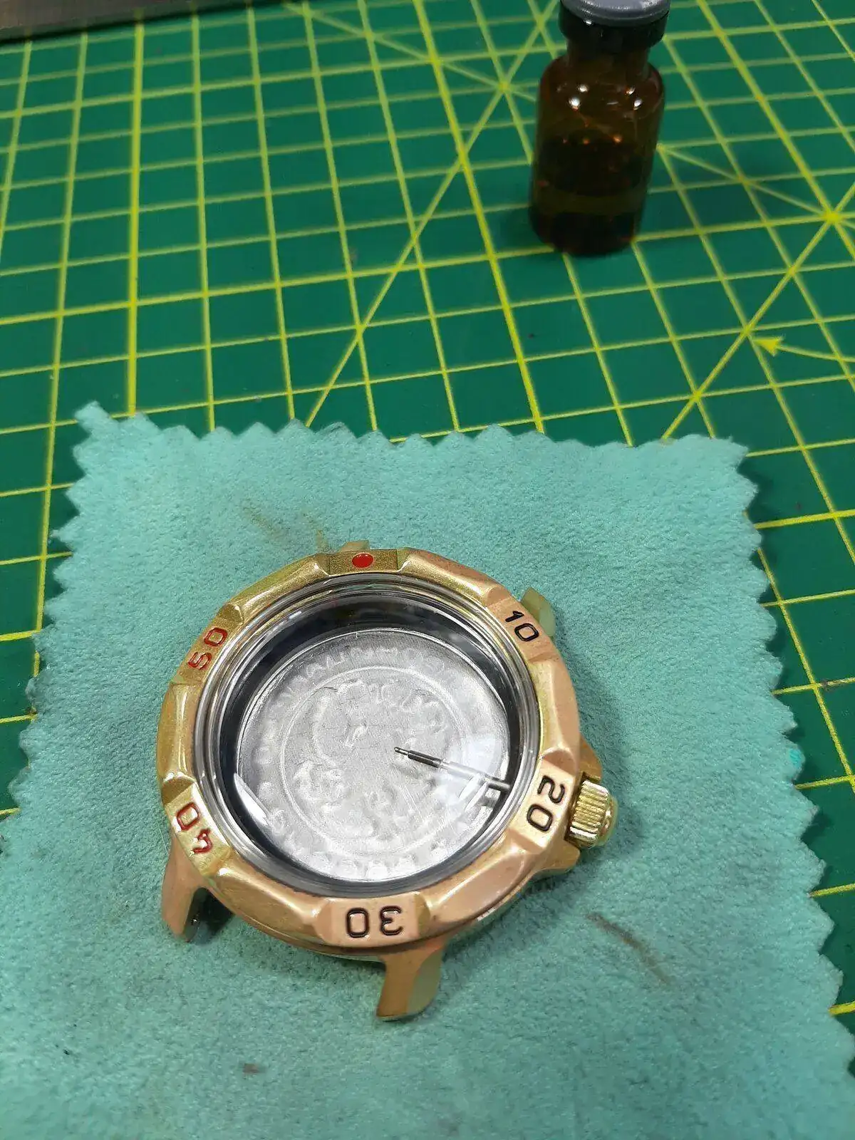

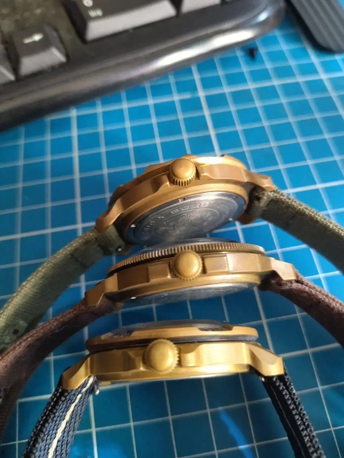

foto de hoy :
Cuando recien salen del baño, salen asi :
Y despues de un tiempo se ponen asi :
Yo he metido al acido en total cinco Komandirskies, tres comprados nuevos expresamente para ello.
Este fue el ultimo en pasar por la tina de acido
Recien salido del baño, notese que yo no retiro ni bisel ni plexy (este ultimo no se como hacerlo y la verdad tengo miedo de estropear la estanqueidad en el proceso), pero como dije en un principio, es mi manera de hacerlo, estoy seguro que hay otros metodos y todos y cada uno son validos, finalmente como dice un ilustre forero "Tu reloj, tus reglas".
Y por ultimo una foto de grupo de las coronas, donde se ve la evolucion de la patina.
Saludos desde Mexico.
Reacciones: SEIK0SAN, fermart, MrQueen y 5 más

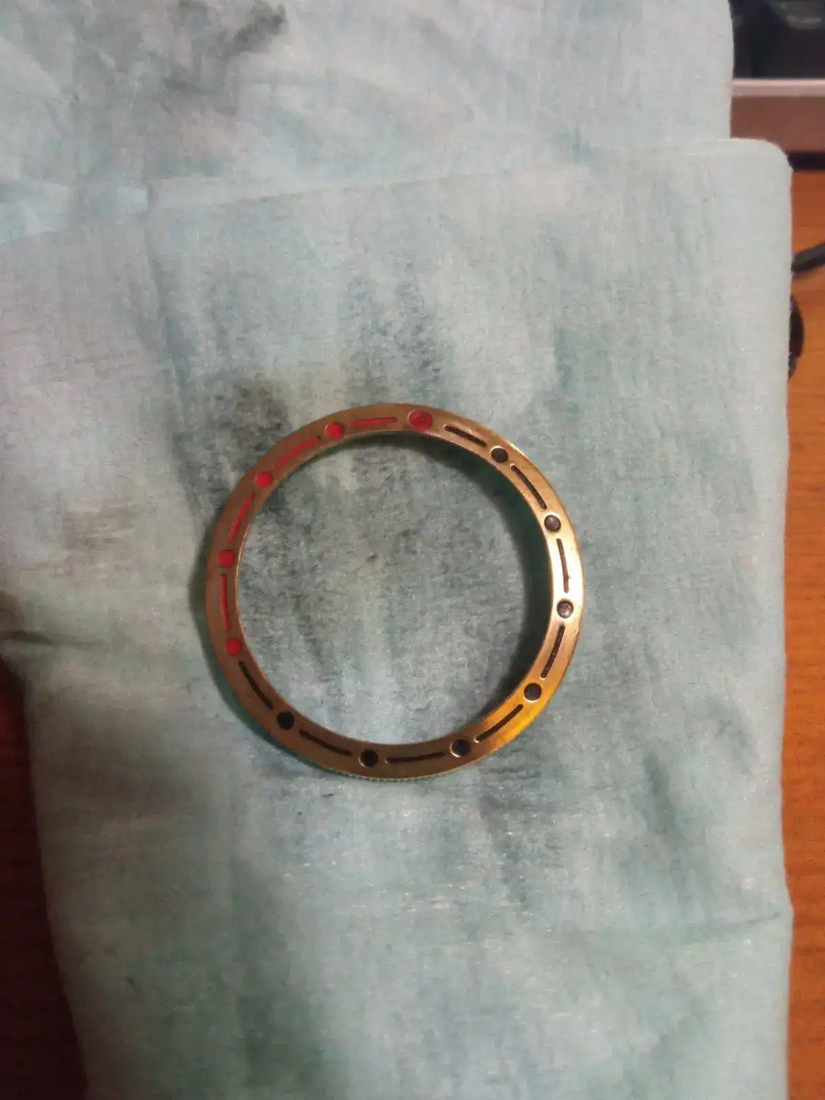

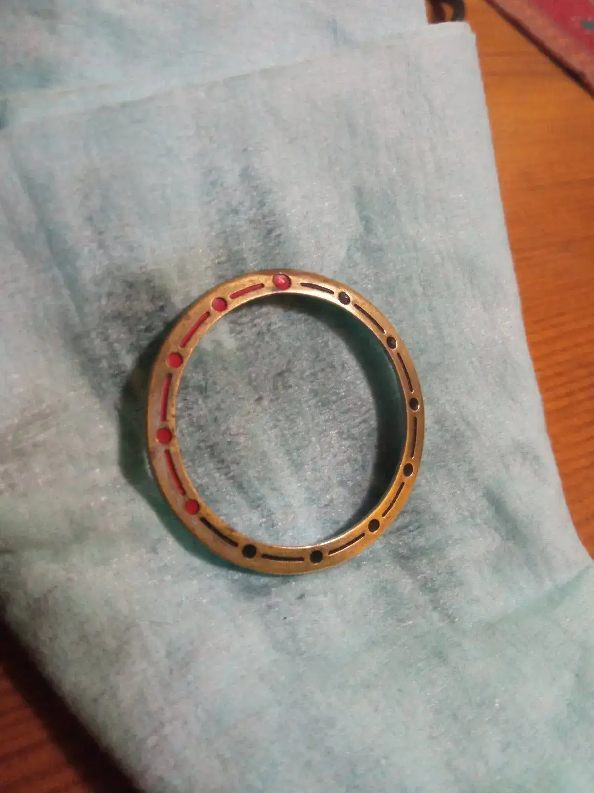

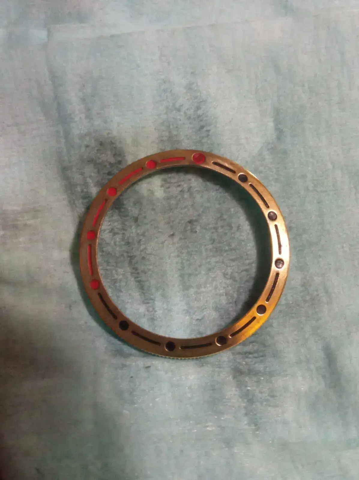

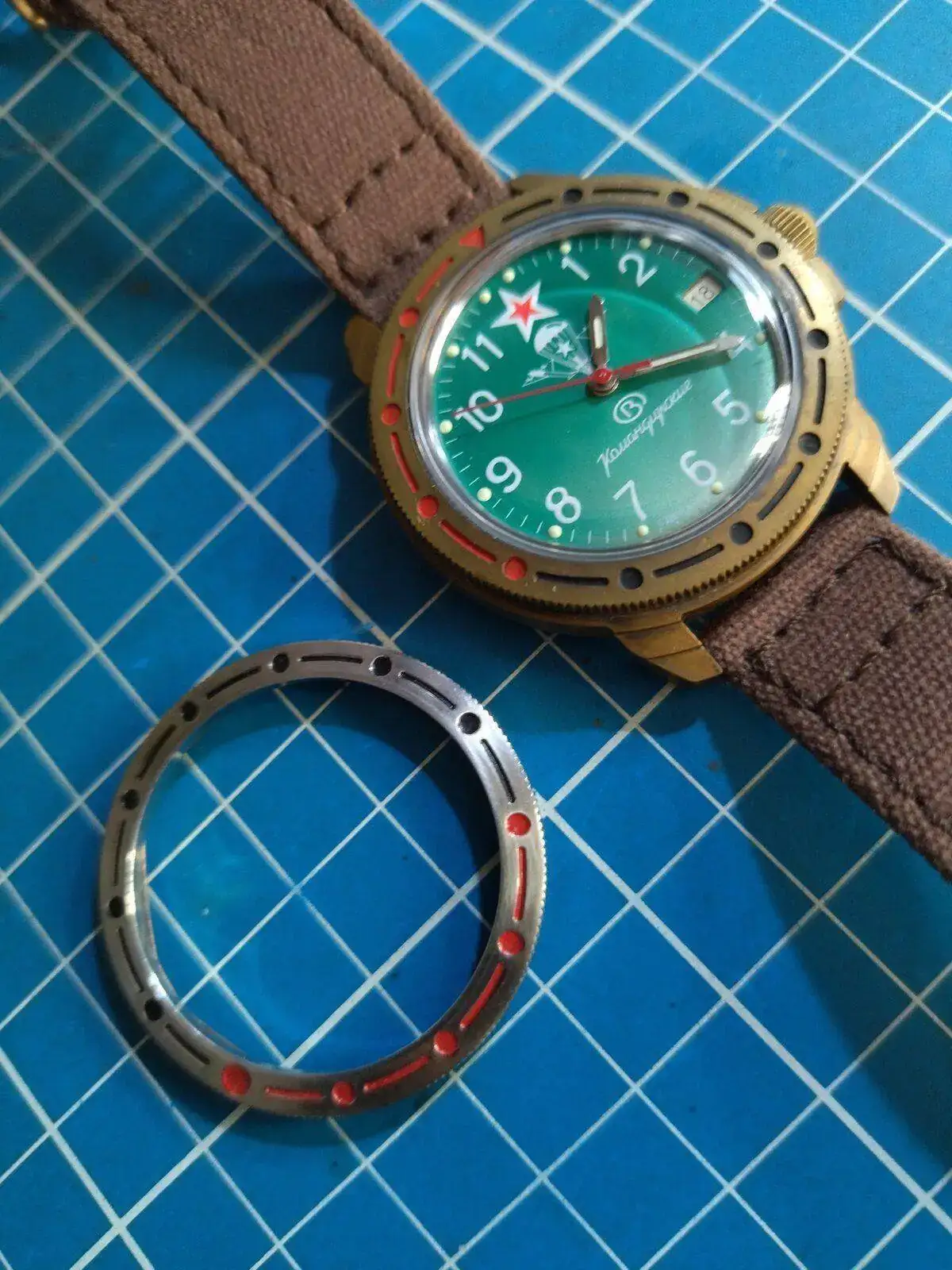

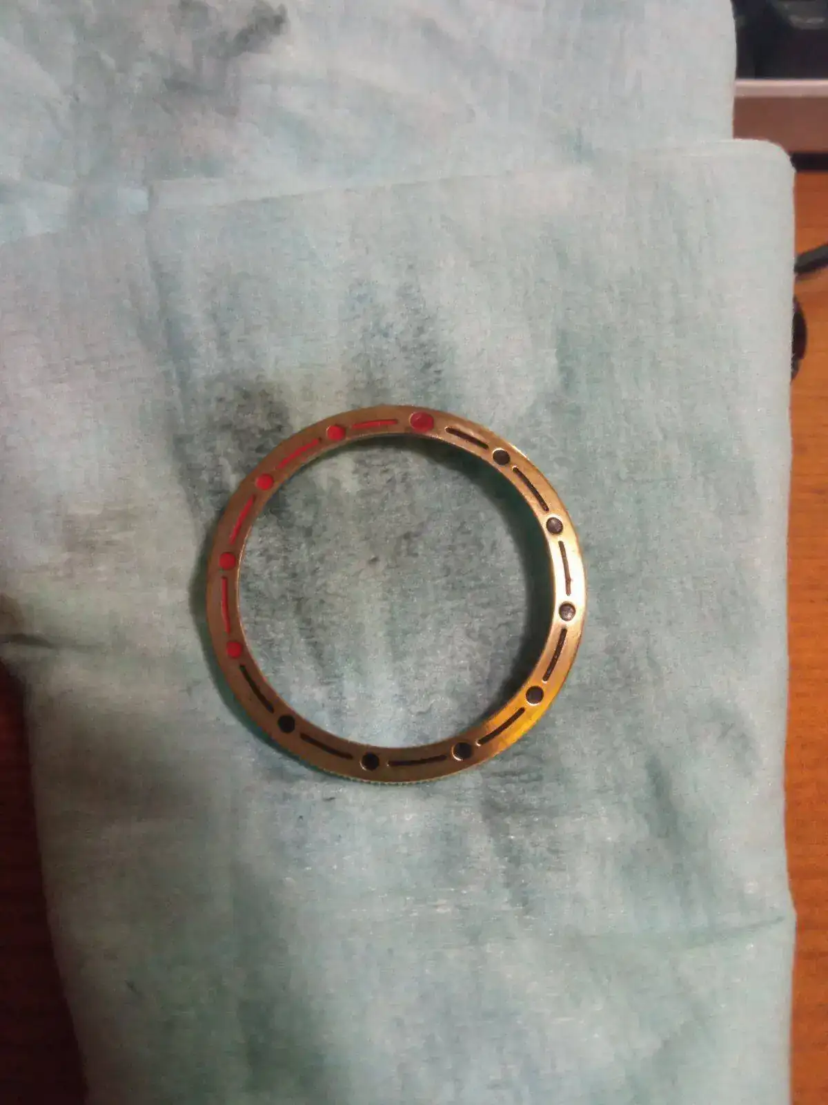

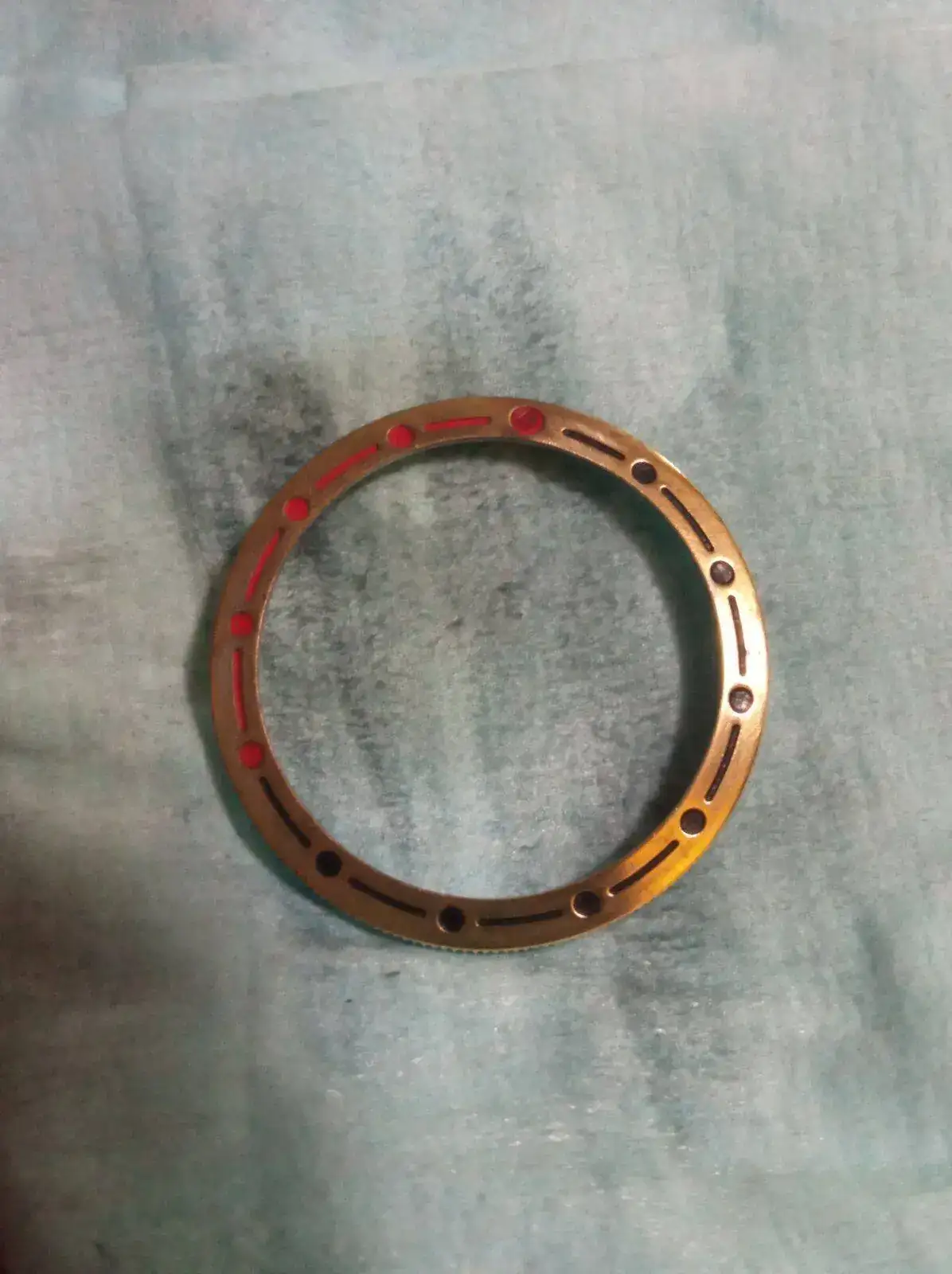

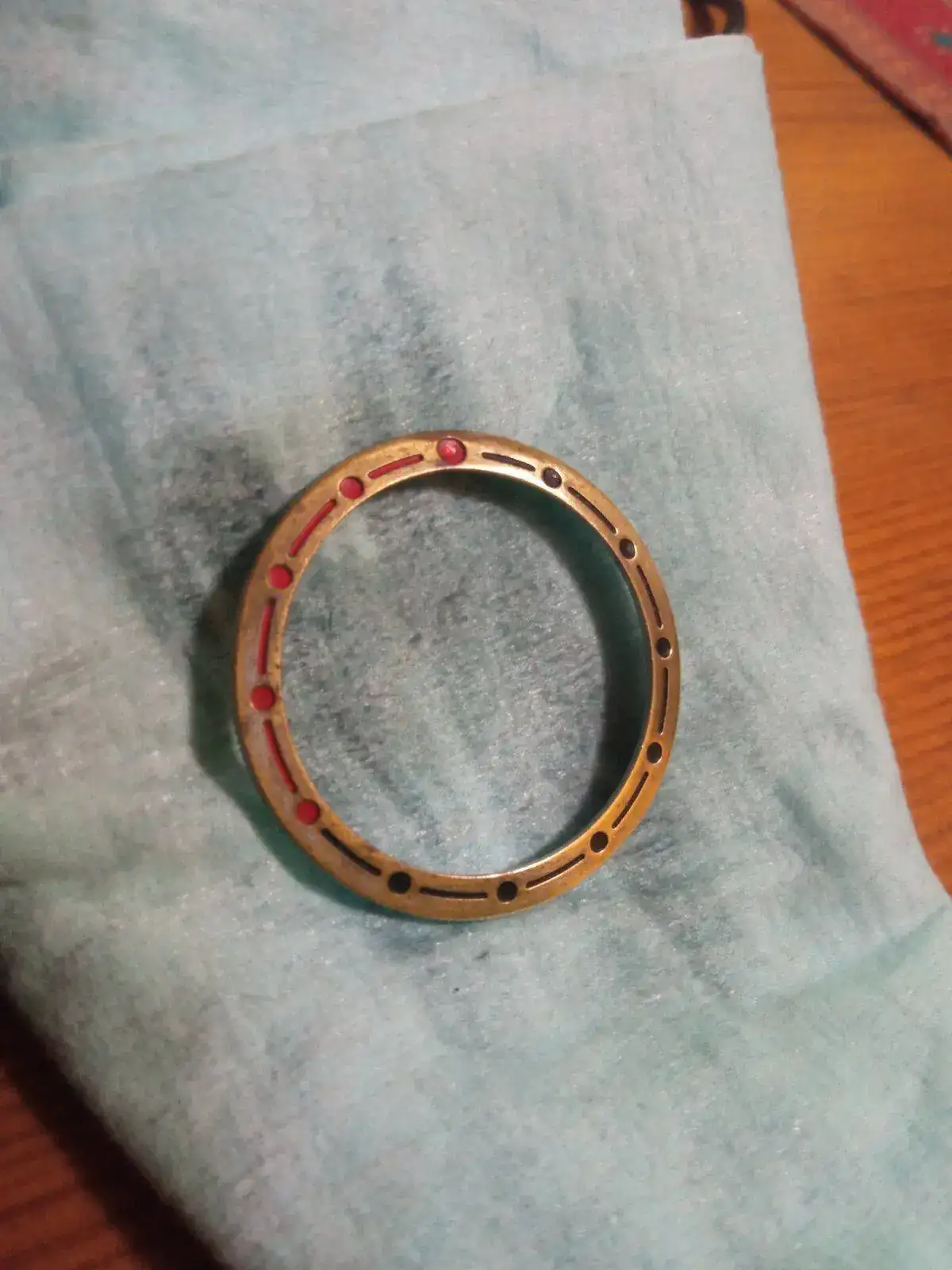

Voy a aportar mi diminuto granito de arena, ya que lo único que llegué a "brassear" fue unos biseles. El primero fue este que os enseño, y lo muestro como ejemplo de cómo lo hice yo. Primero con una lija de grano grueso voy lijando hasta quitar todo el cromado, luego lo hago con una lija más fina para que no queden marcas del lijado, y por último paso el estropajo verde de toda la vida. Como paso final mojo en limpiametales un trapito y le voy frotando el bisel hasta que le sale el brillo, este brillo se va quitando poco a poco obteniendo esa pátina de bronce viejuno. Las fotos no son de ese proceso, tenía el bisel a mano y lo que hice fue darle con el trapito para sacarle brillo a una mitad y la otra la dejé en mate, no sé si se verá bien en las fotos...
Reacciones: SEIK0SAN, CAMEROS, Pepe Merino y 4 más
Voy a aportar mi diminuto granito de arena, ya que lo único que llegué a "brassear" fue unos biseles. El primero fue este que os enseño, y lo muestro como ejemplo de cómo lo hice yo. Primero con una lija de grano grueso voy lijando hasta quitar todo el cromado, luego lo hago con una lija más fina para que no queden marcas del lijado, y por último paso el estropajo verde de toda la vida. Como paso final mojo en limpiametales un trapito y le voy frotando el bisel hasta que le sale el brillo, este brillo se va quitando poco a poco obteniendo esa pátina de bronce viejuno. Las fotos no son de ese proceso, tenía el bisel a mano y lo que hice fue darle con el trapito para sacarle brillo a una mitad y la otra la dejé en mate, no sé si se verá bien en las fotos...Ver el archivos adjunto 2326698Ver el archivos adjunto 2326699Ver el archivos adjunto 2326700

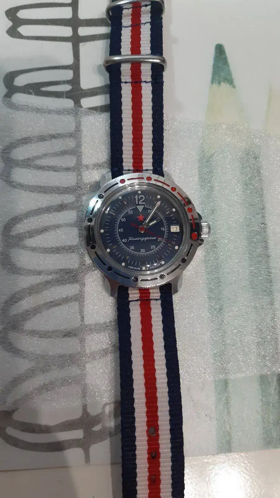

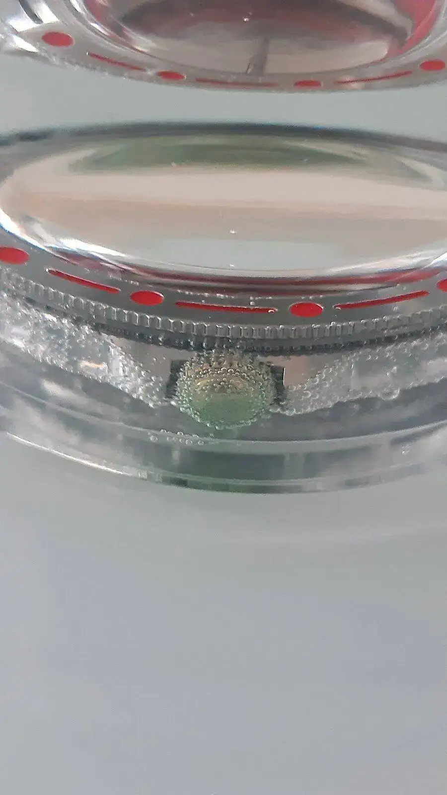

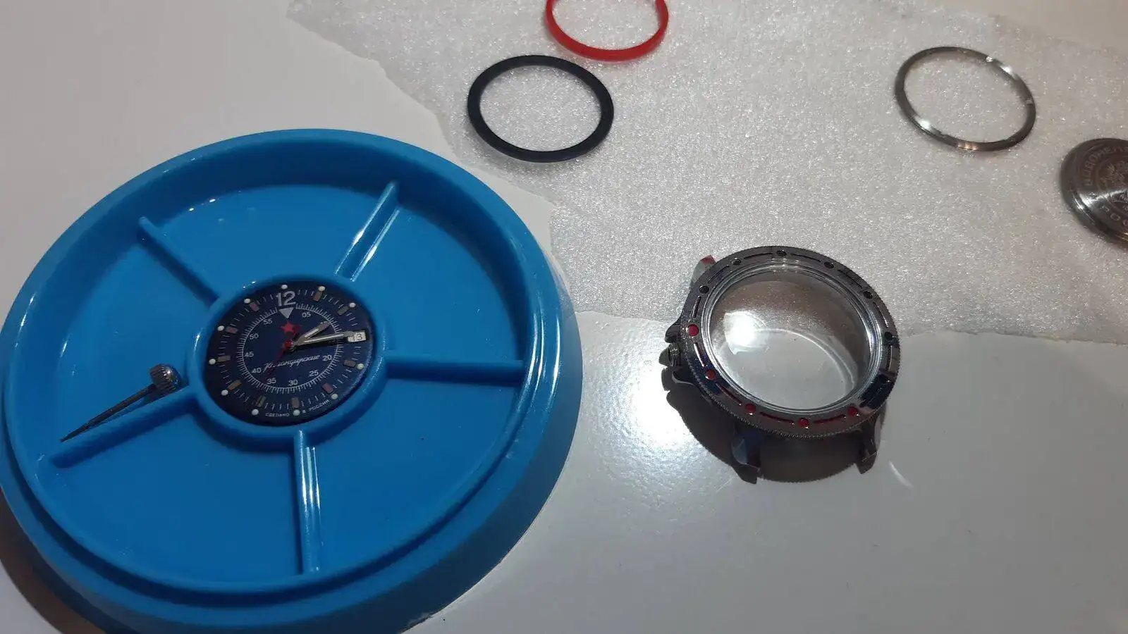

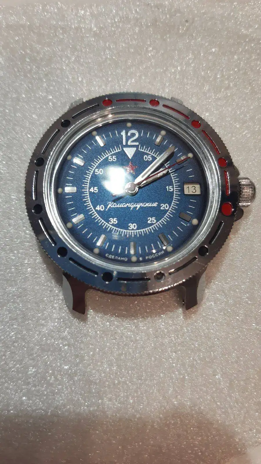

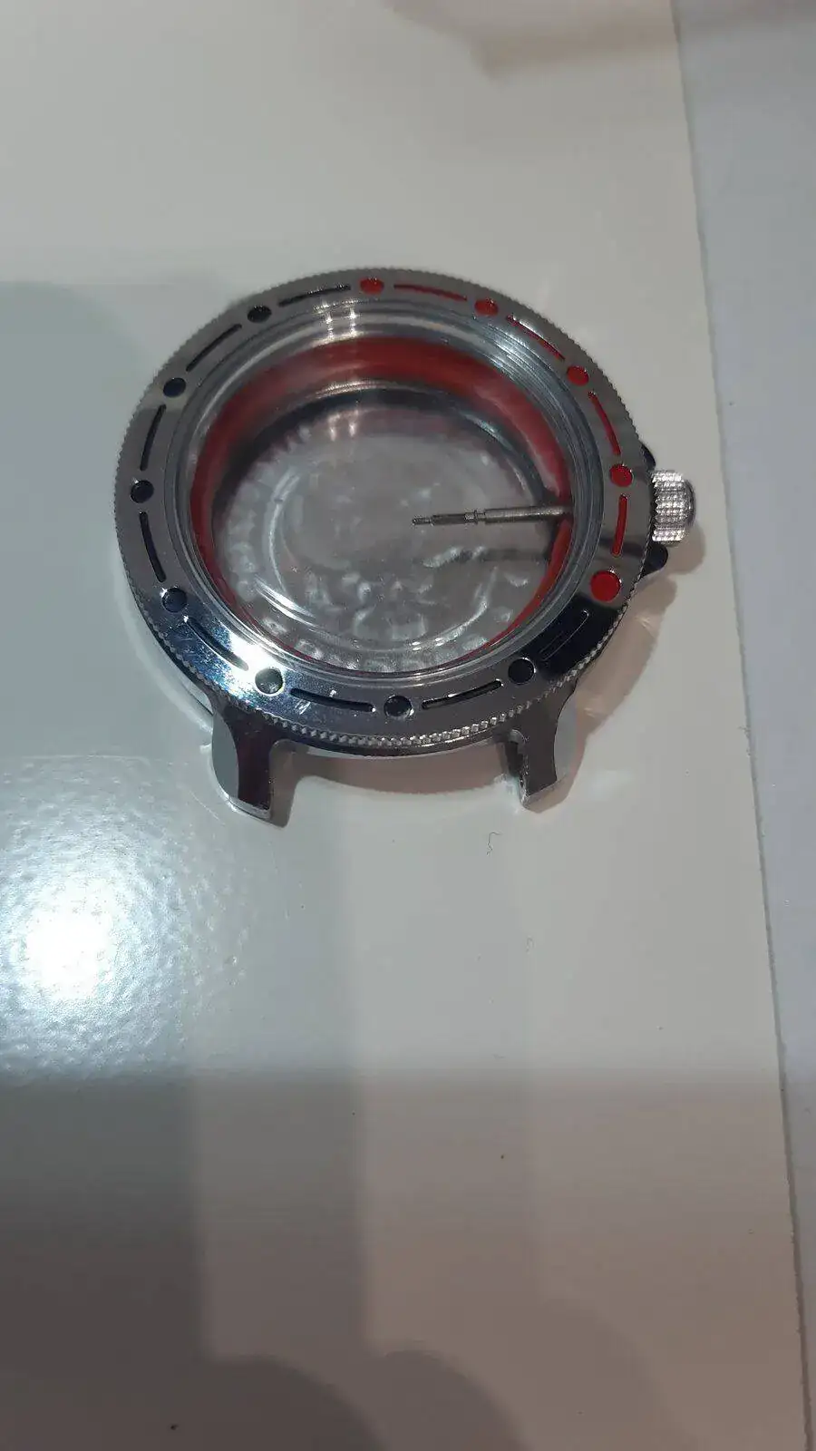

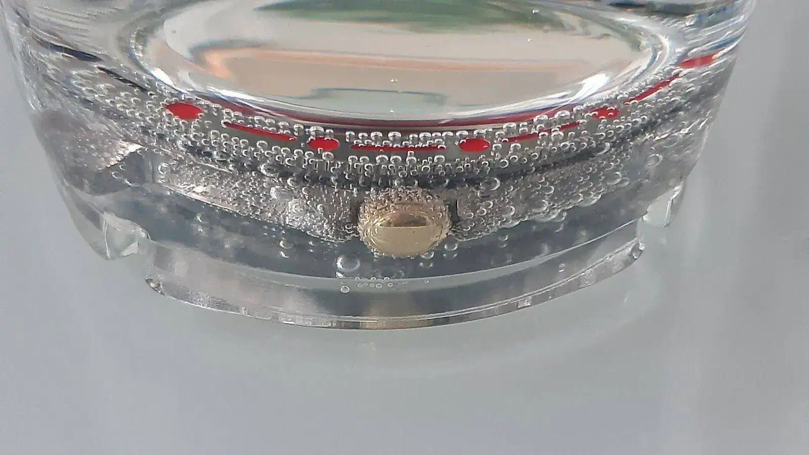

Bueno. Pues ya está en proceso. Media hora lleva en ácido y saldremos de dudas acerca del bisel...

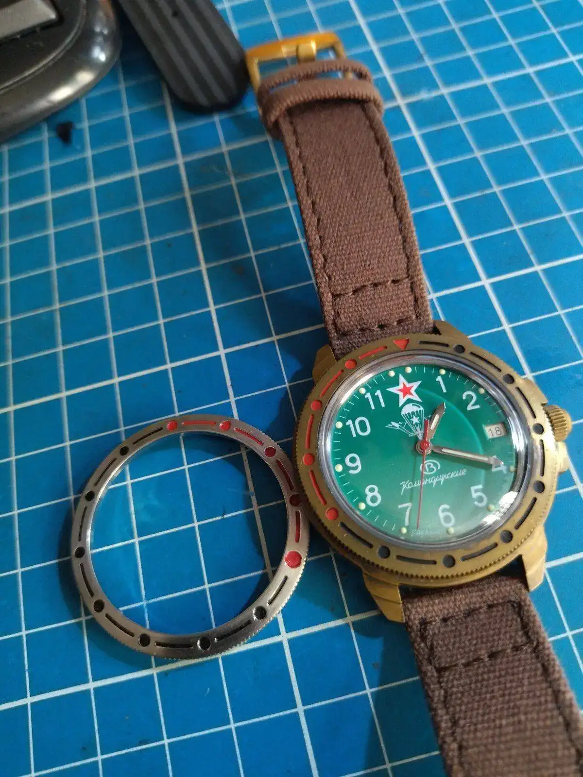

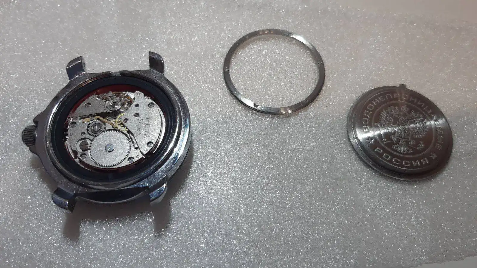

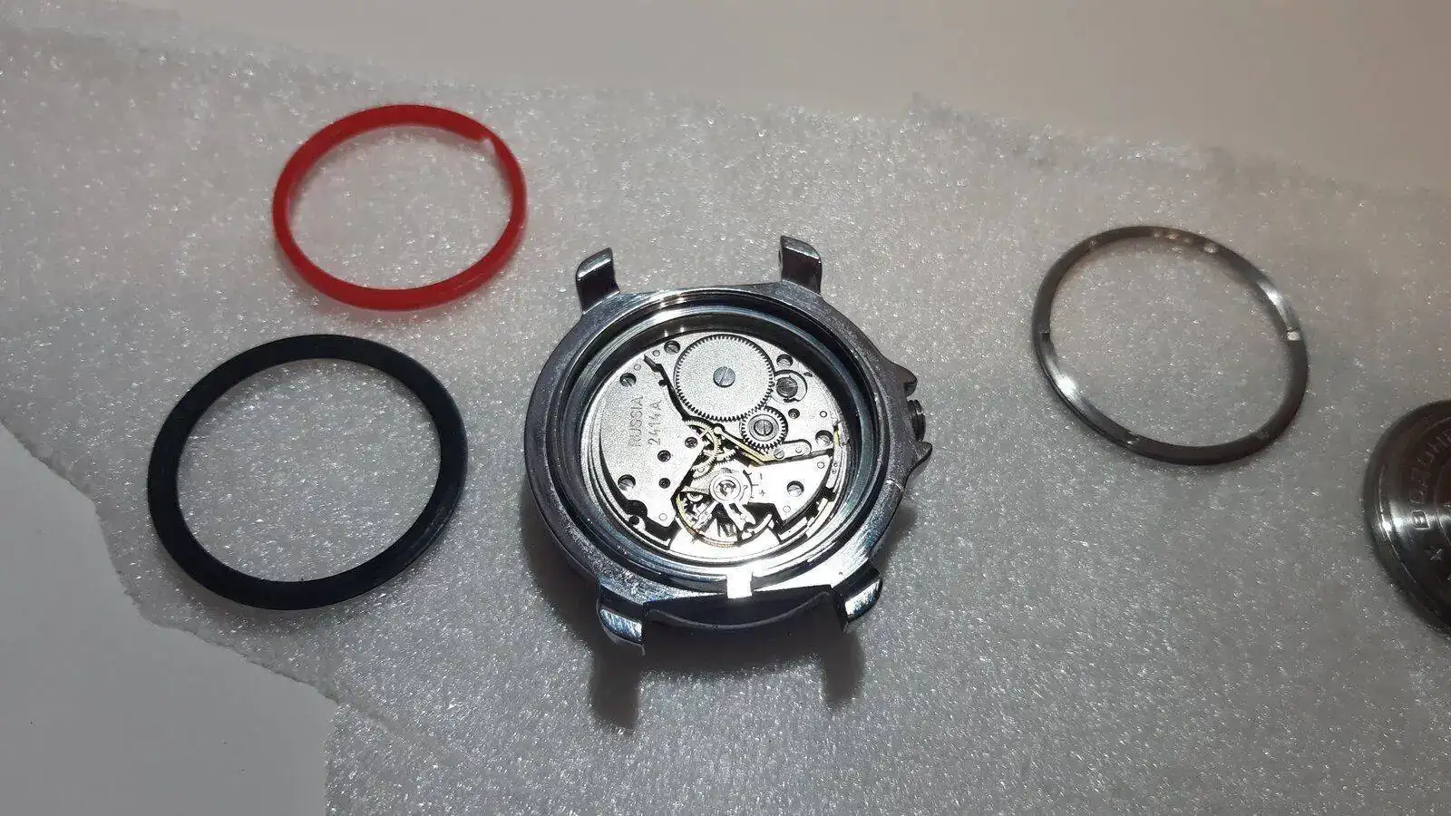

Algunas fotos del desmontaje:

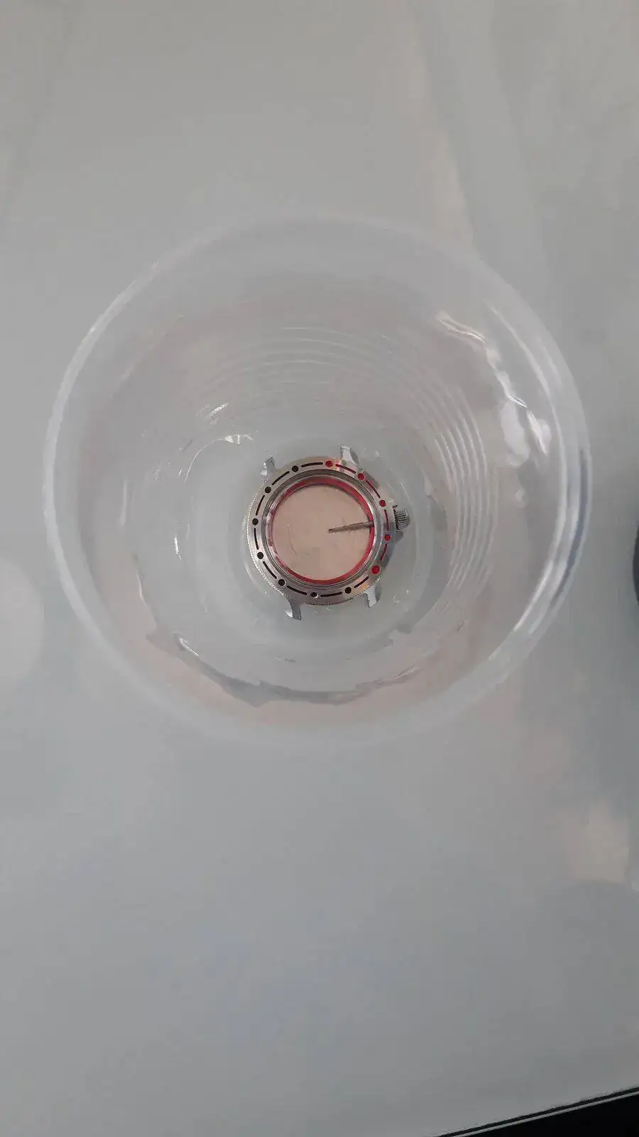

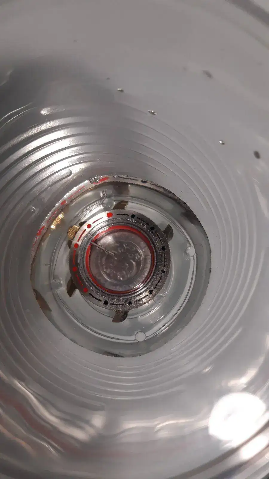

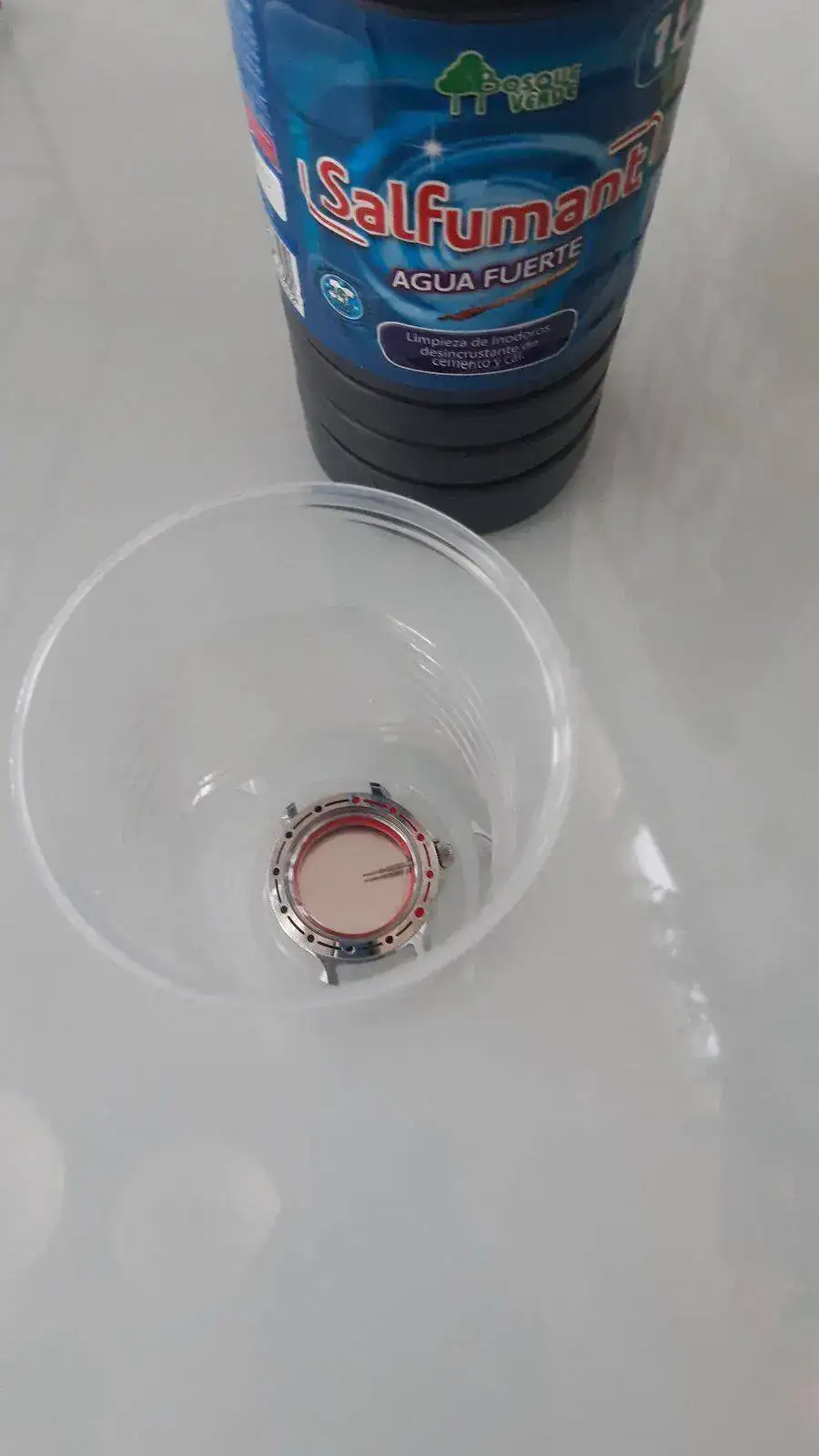

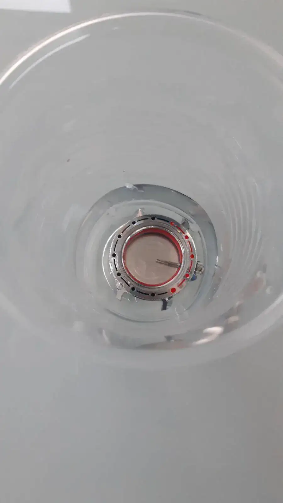

Y del baño en ácido. A los pocos minutos se puede observar que la corona es de latón...
Como han comentado, al trabajar con ácido hay que ir con todas las precauciones.
He usado un simple vaso de plástico, y una vez terminado el proceso es fácil verter en otro vaso quedando el reloj en el primer vaso, sin ácido, y fácilmente enjuagable.

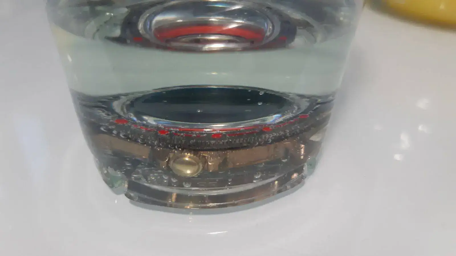

A la hora de proceso vamos así:
Reacciones: SEIK0SAN, farenheit451, pinon y 1 persona más

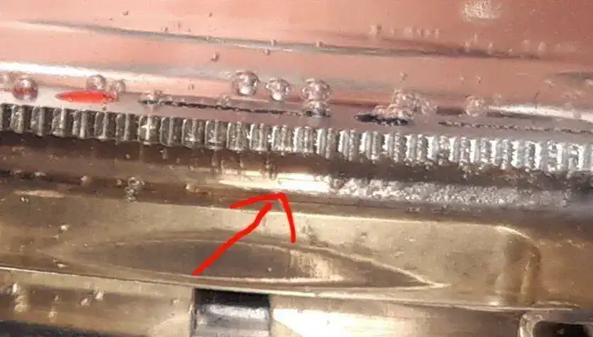

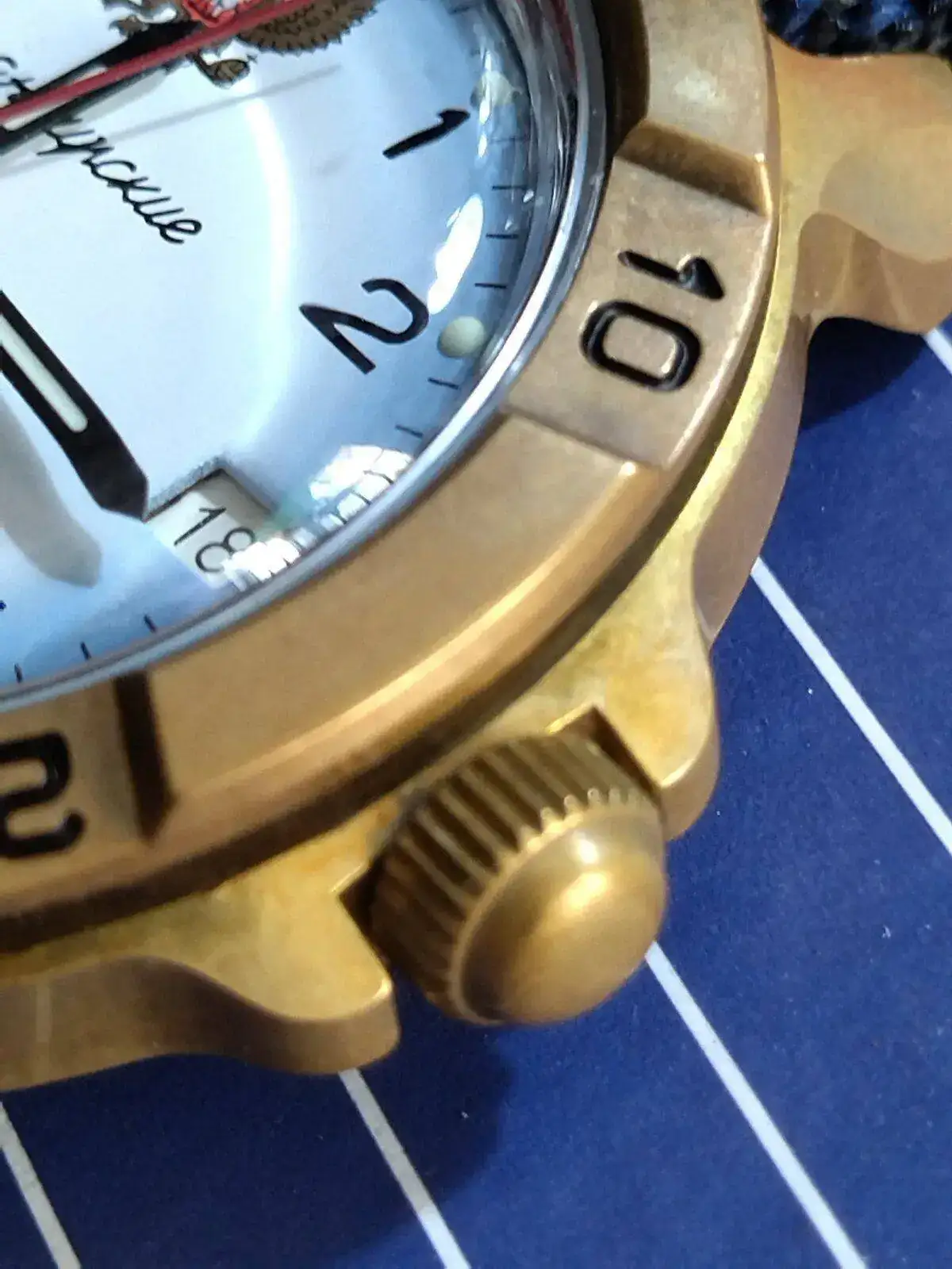

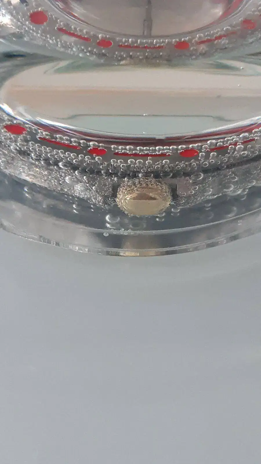

A las hora y media la caja ya está prácticamente en latón. El bisel parece que no es de latón pero mirando de forma lateral si parece coger tono dorado.
Una vez esté la caja competa, voy a meter el bisel solo un par de horas más a ver qué pasa
Reacciones: SEIK0SAN, Monsignore, farenheit451 y 1 persona más

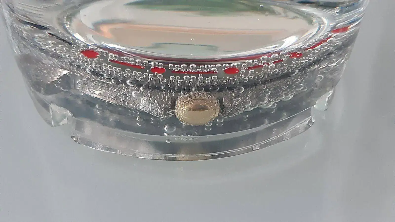

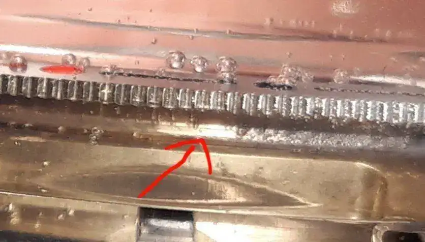

En esta foto del lateral del bisel, la parte plana está cogiendo tono dorado
O eso no es bisel?
Reacciones: SEIK0SAN, Pepe Merino, panceta y 2 más
