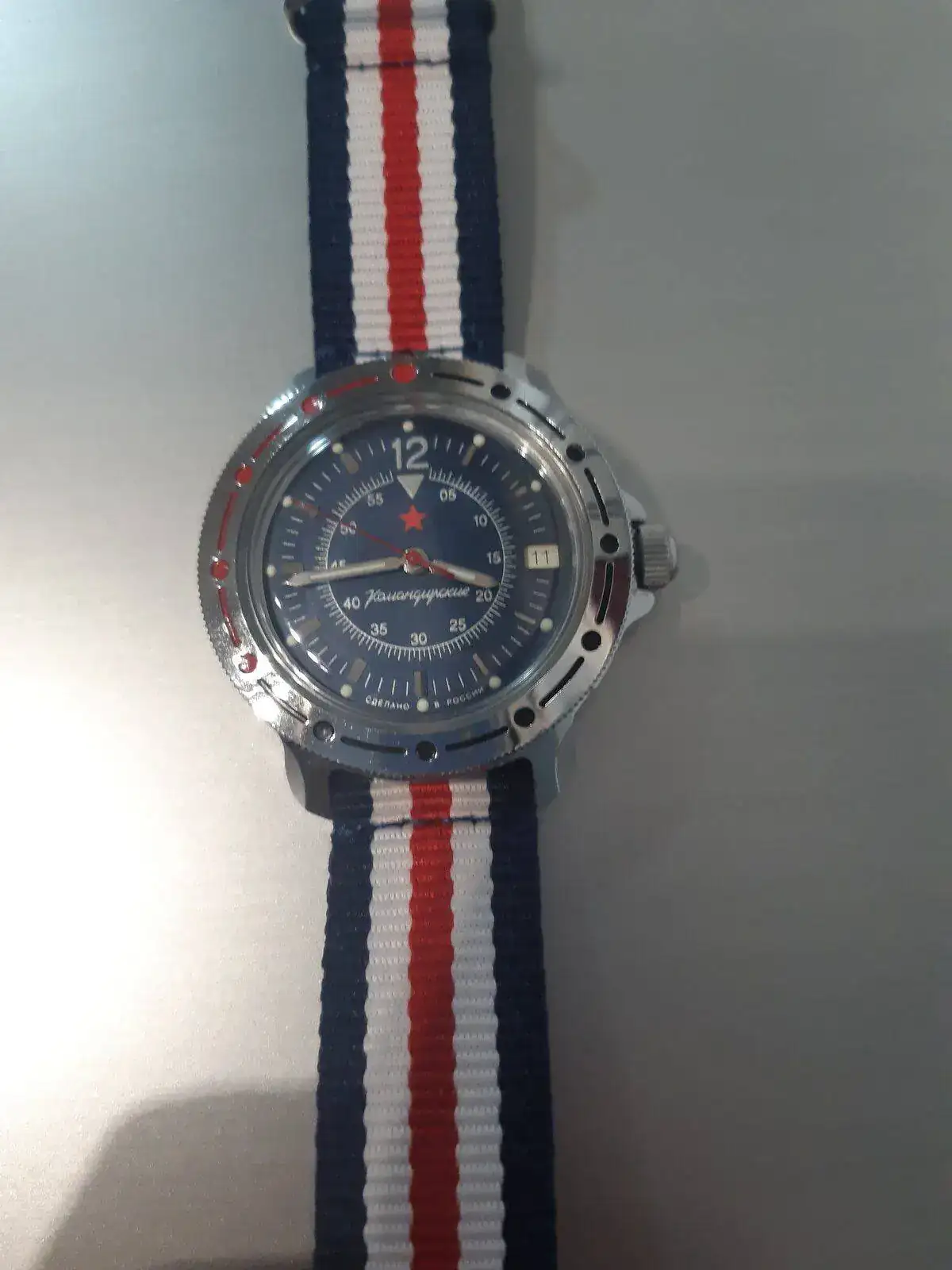

Hols compis..
Hace unos días le compré este magnífico vostock a nuestro amigo Álvaro (Pinon).
Mi idea es brsdearlo, de la forma que he leído en el foro. Le saco el movimiento, le pongo la corona bien roscada, desmonto bisel, y meto caja completa con su plexy y todo, y bisel, en salfuman un par de horas.
Imagino que la caja y bisel de este modelo es de latón.
Alguna recomendación?
Gracias por leer y saludos.

Hola camarada, ese bisel que monta no se decolora igual que la caja, queda en un tono aluminio mate que al lijarlo vuelve a parecer cromado. No tienes el bisel que traen de origen?

Lo compré así. Quedaría muy mal esa diferencia de tono?
Creo que ese también ves de latón.

Yo también creo que es de latón, de hecho "braseé" uno y quedó con ese tono bronce que va cogiendo pátina en poco tiempo. Si después de lijarlo y estropajearlo (así lo hice yo) le das con un limpiametales o similar, te quedará de un tono brillante, luego poco a poco irá volviéndose más mate. Todo depende también del gusto del la persona. :ok:
