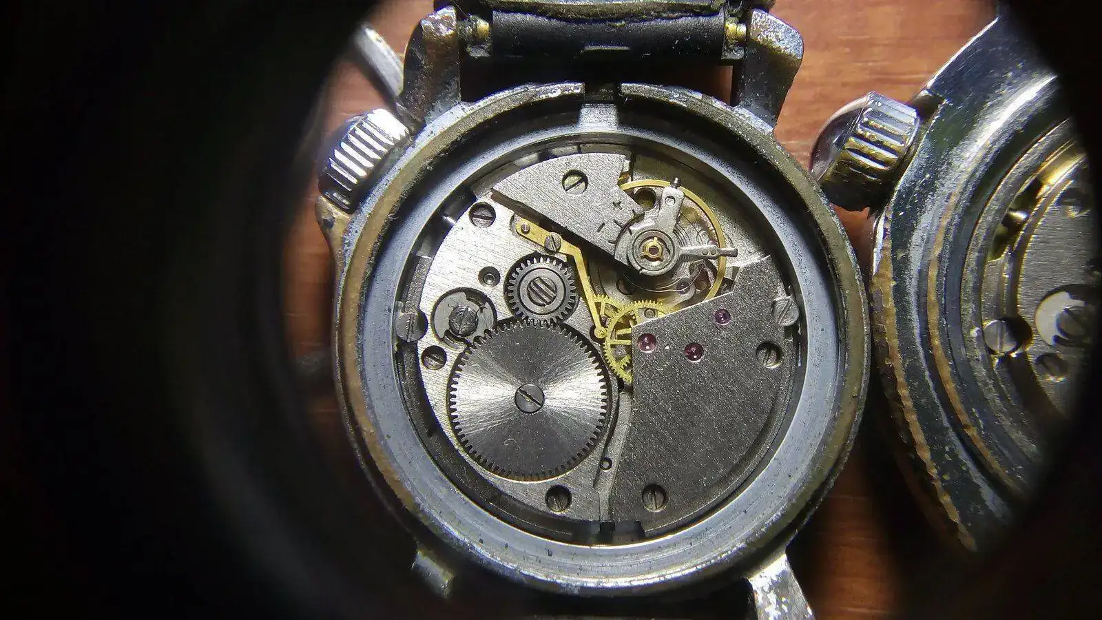

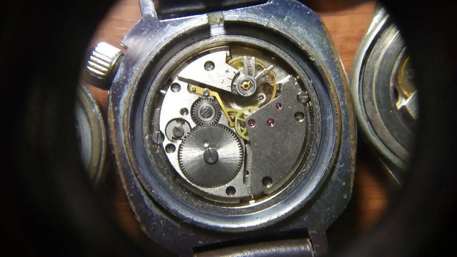

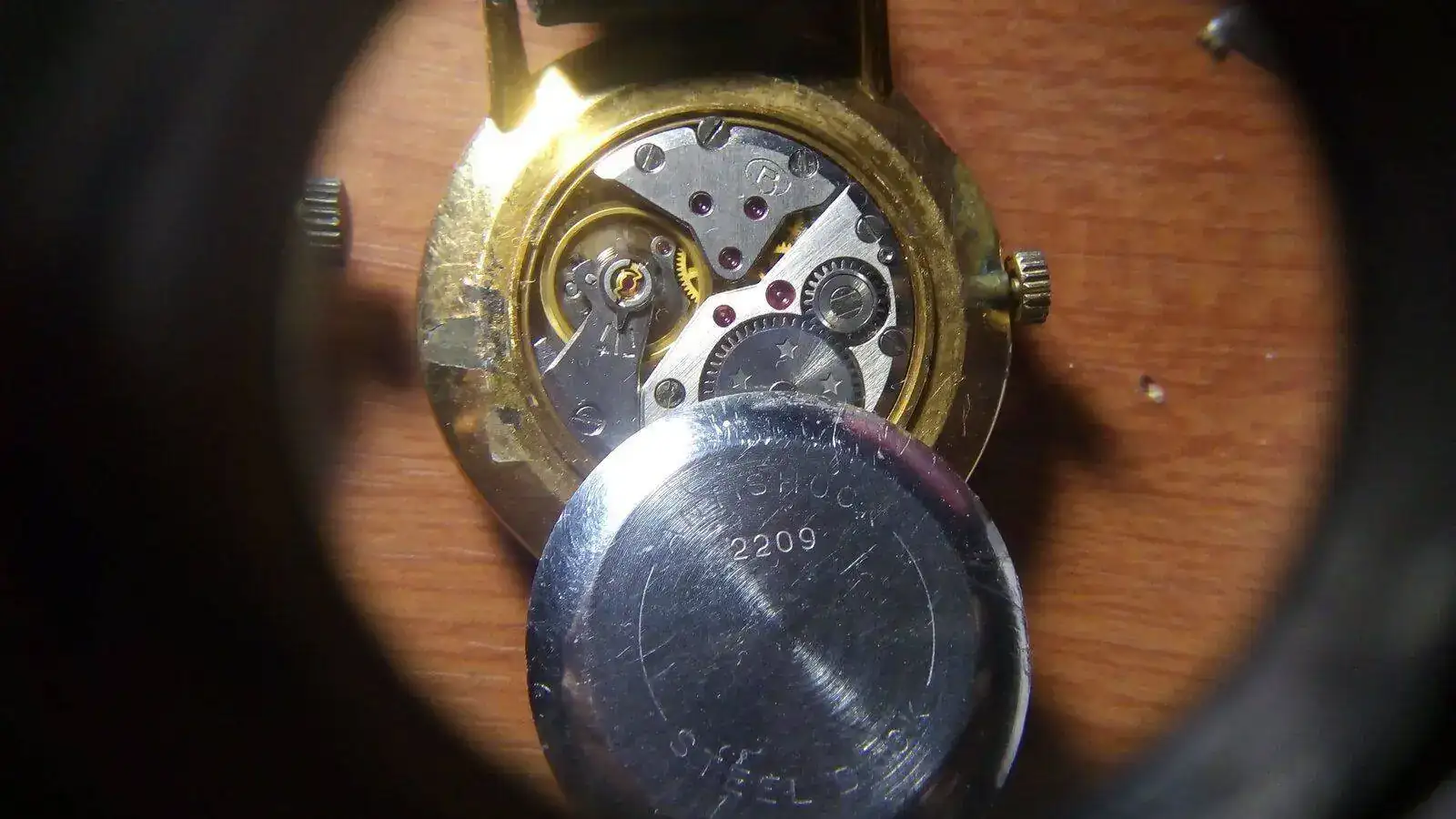

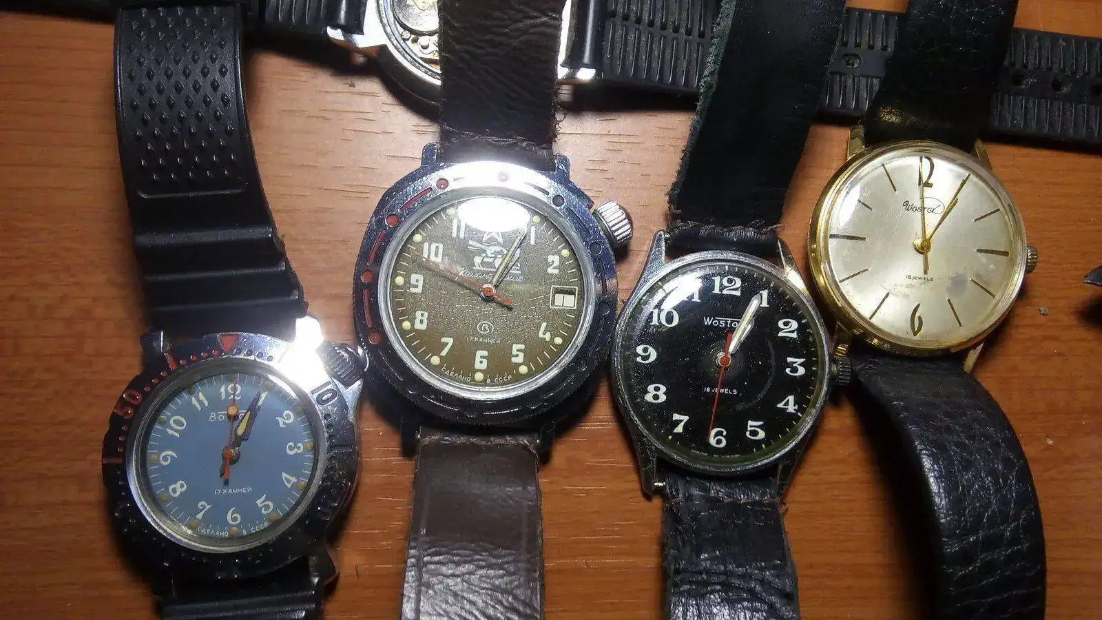

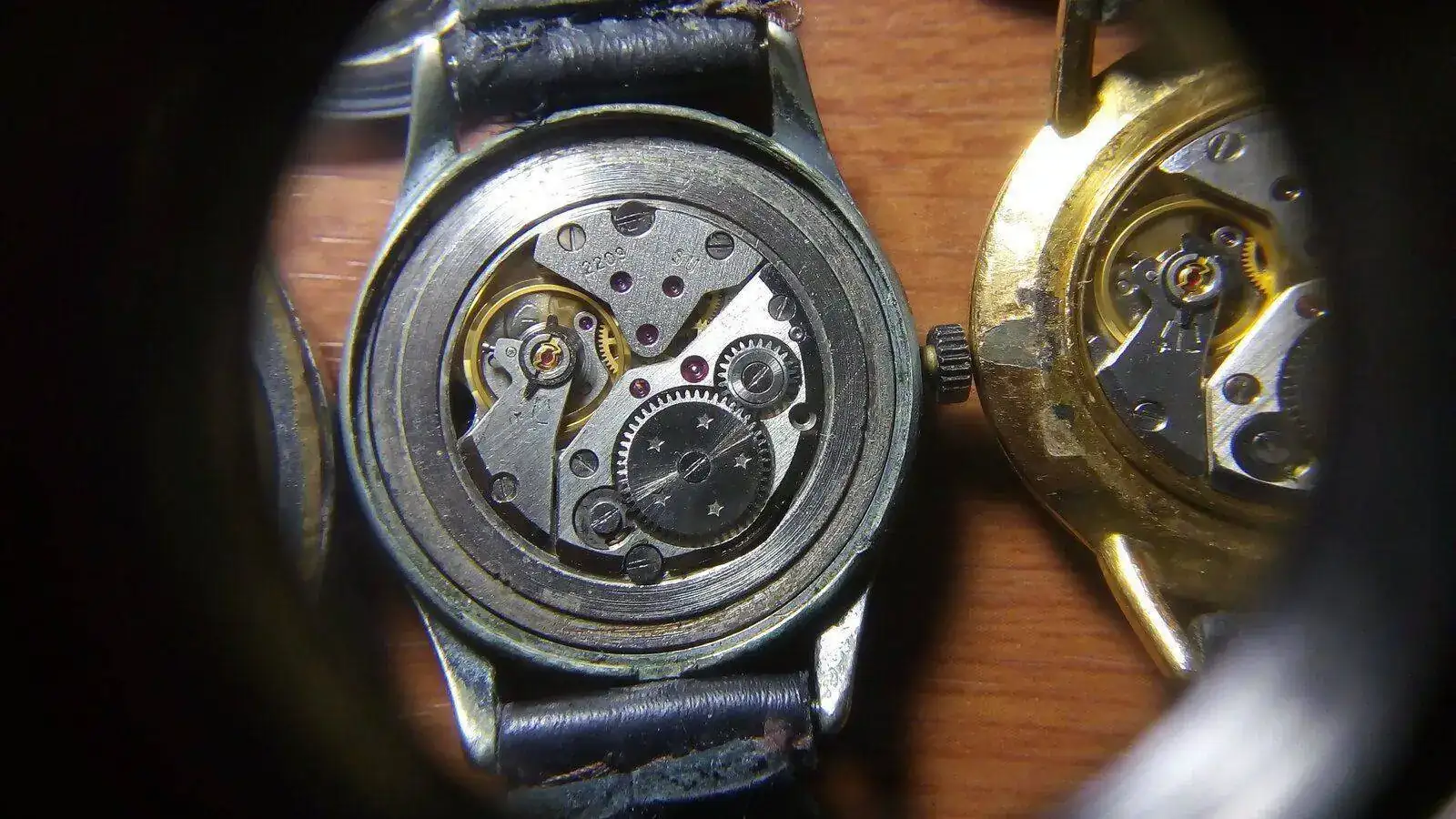

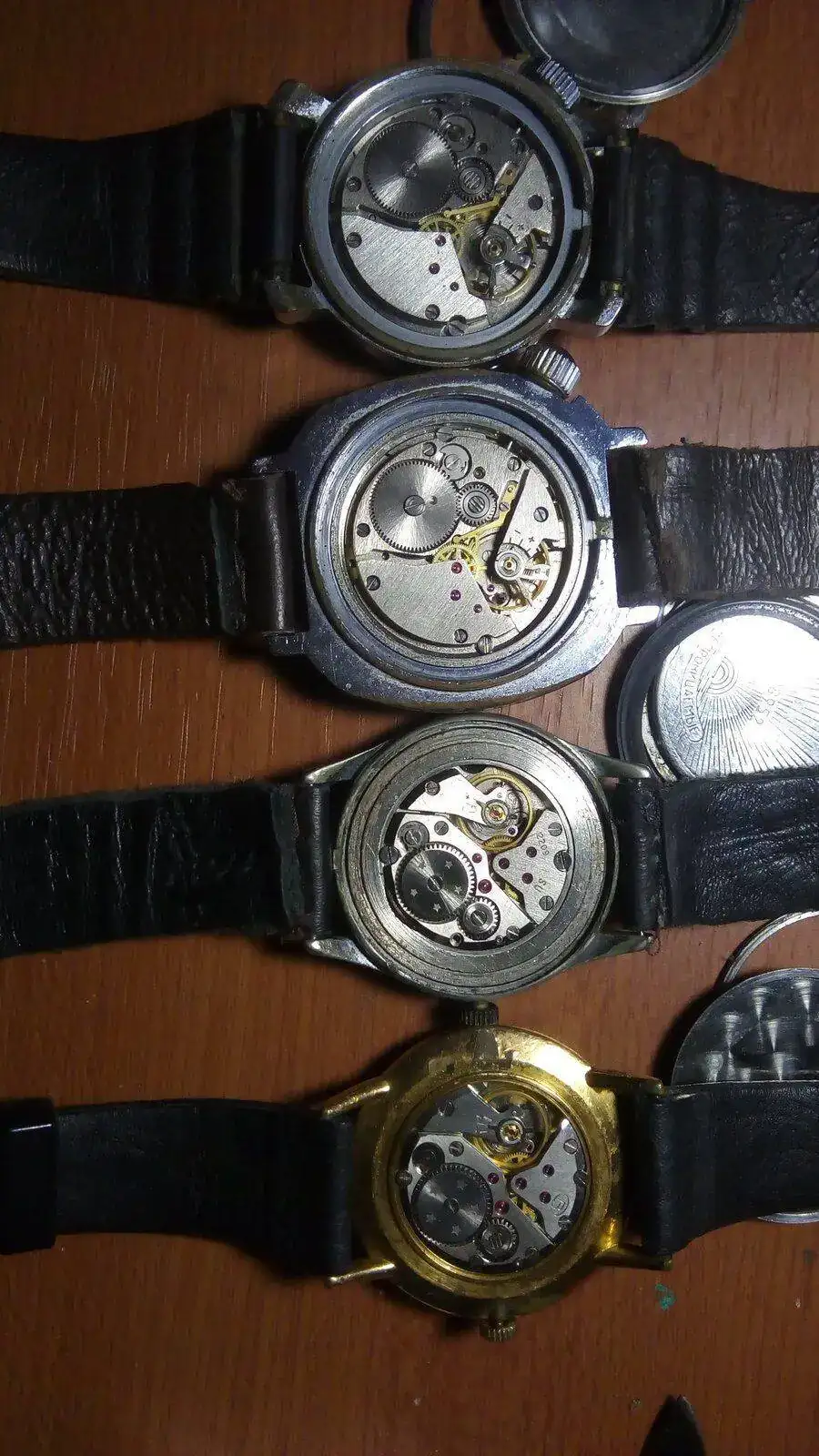

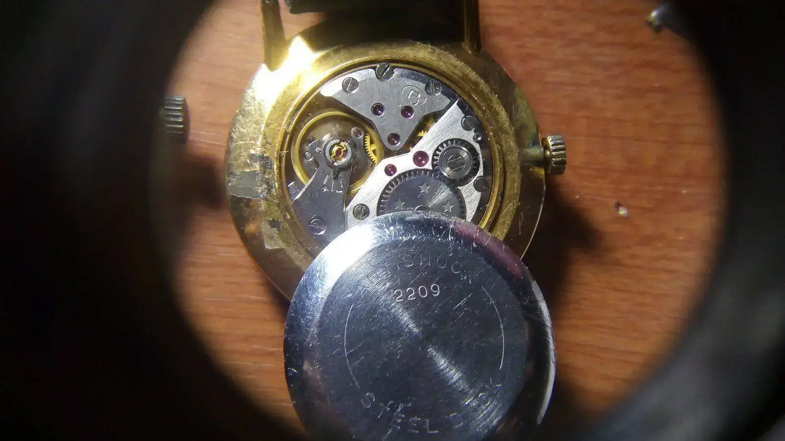

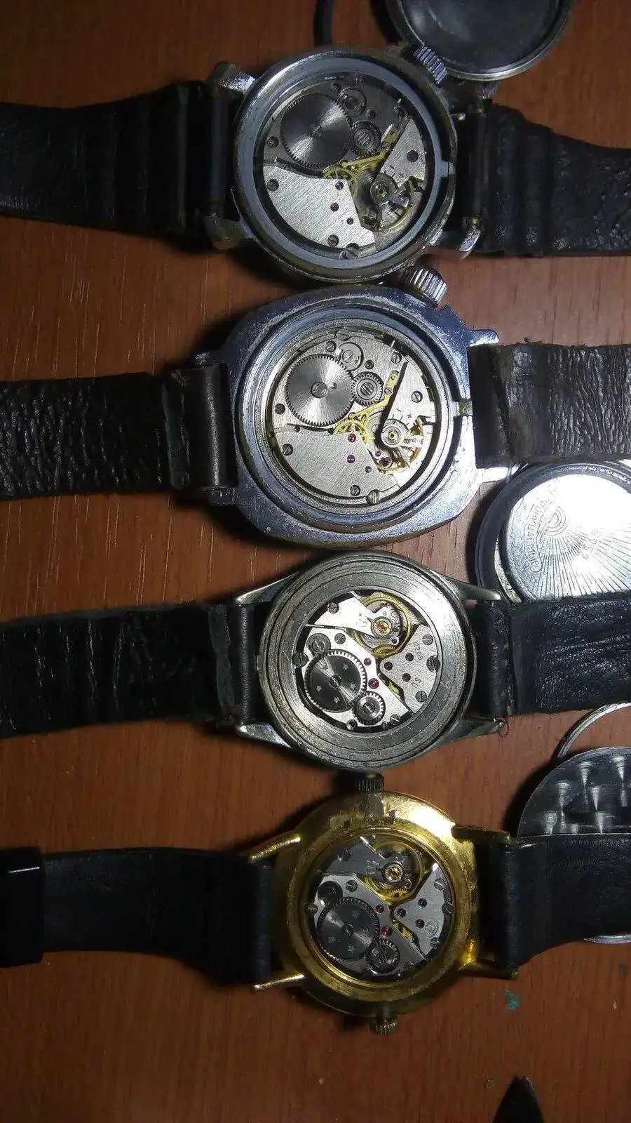

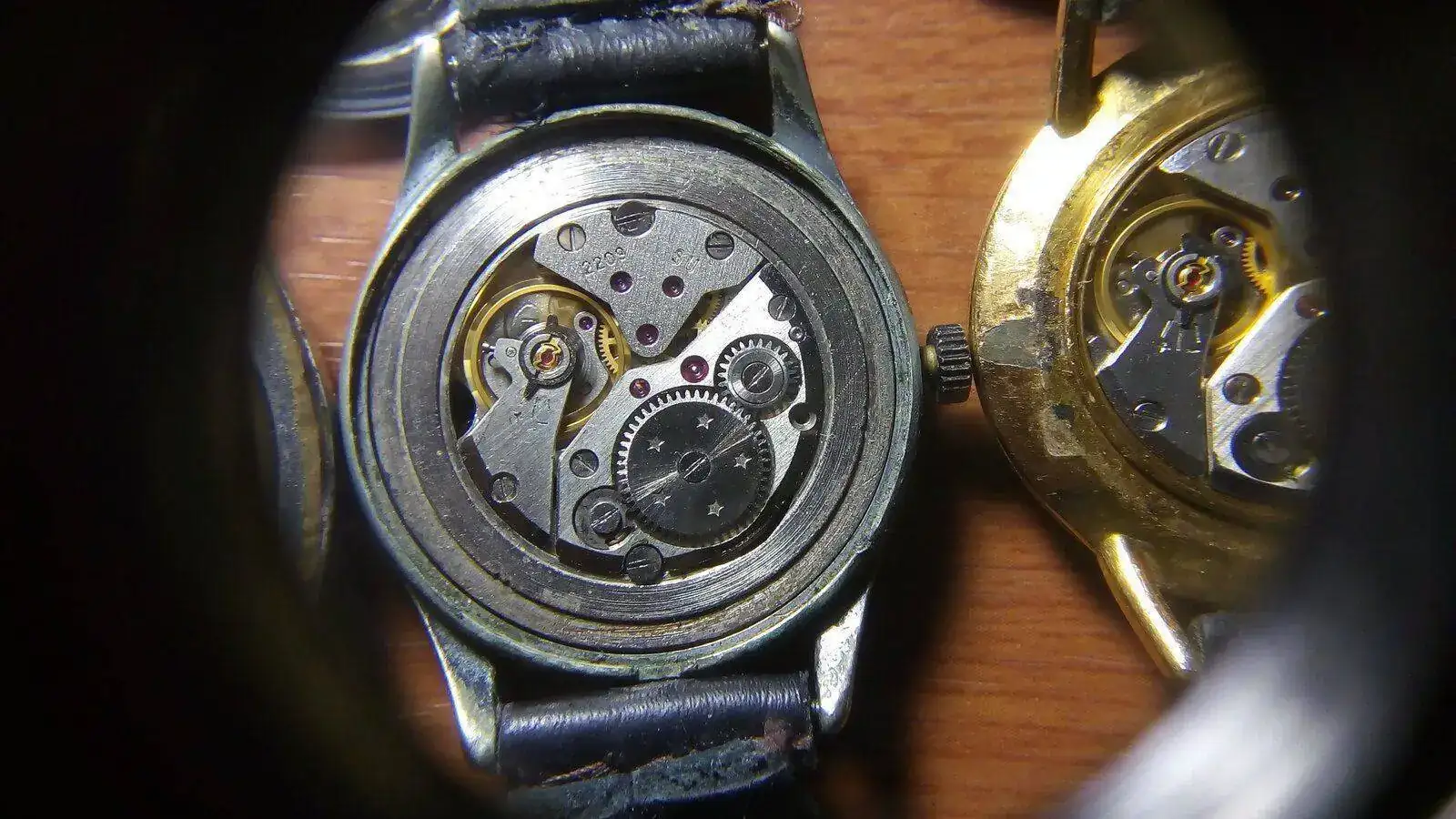

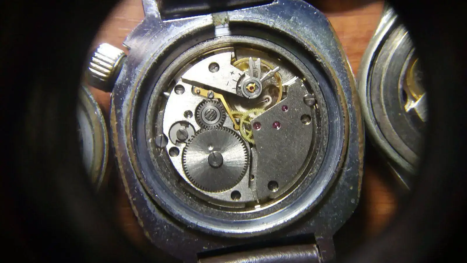

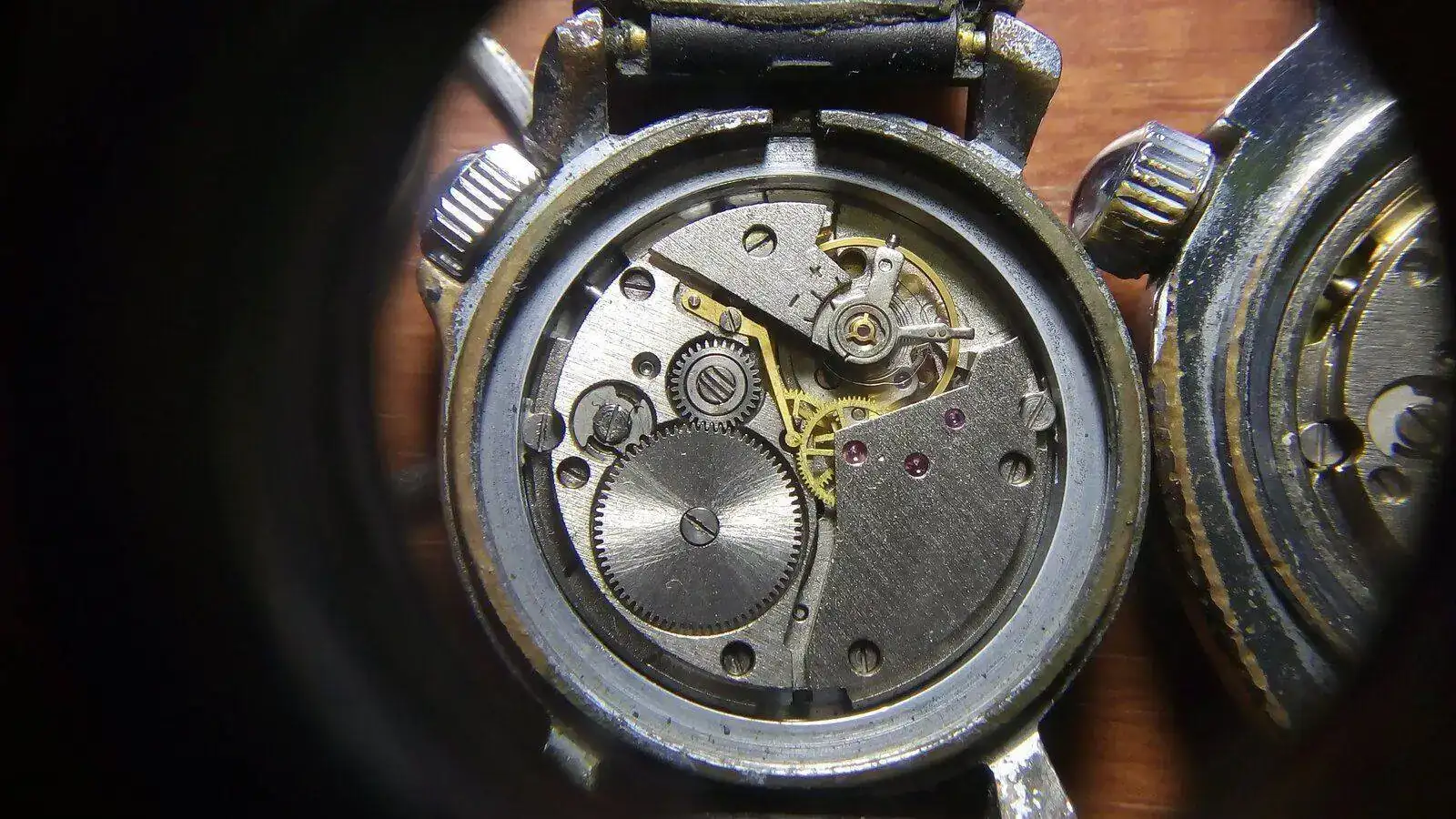

Hola hola, parte de mi afición es hacer cambios locos, jejeje, así dió yo y te puedo comentar que he tenido casi una docena de kadettes y las máquinas, en todos han sido 24XX. Si he encontrado 2209 pero, curiosamente, no en los kadettes que mencionó.
No llevan Bata, se anclan con unas hendiduras que lleva la misma caja y a dónde entran los topes y los tornillos candado
