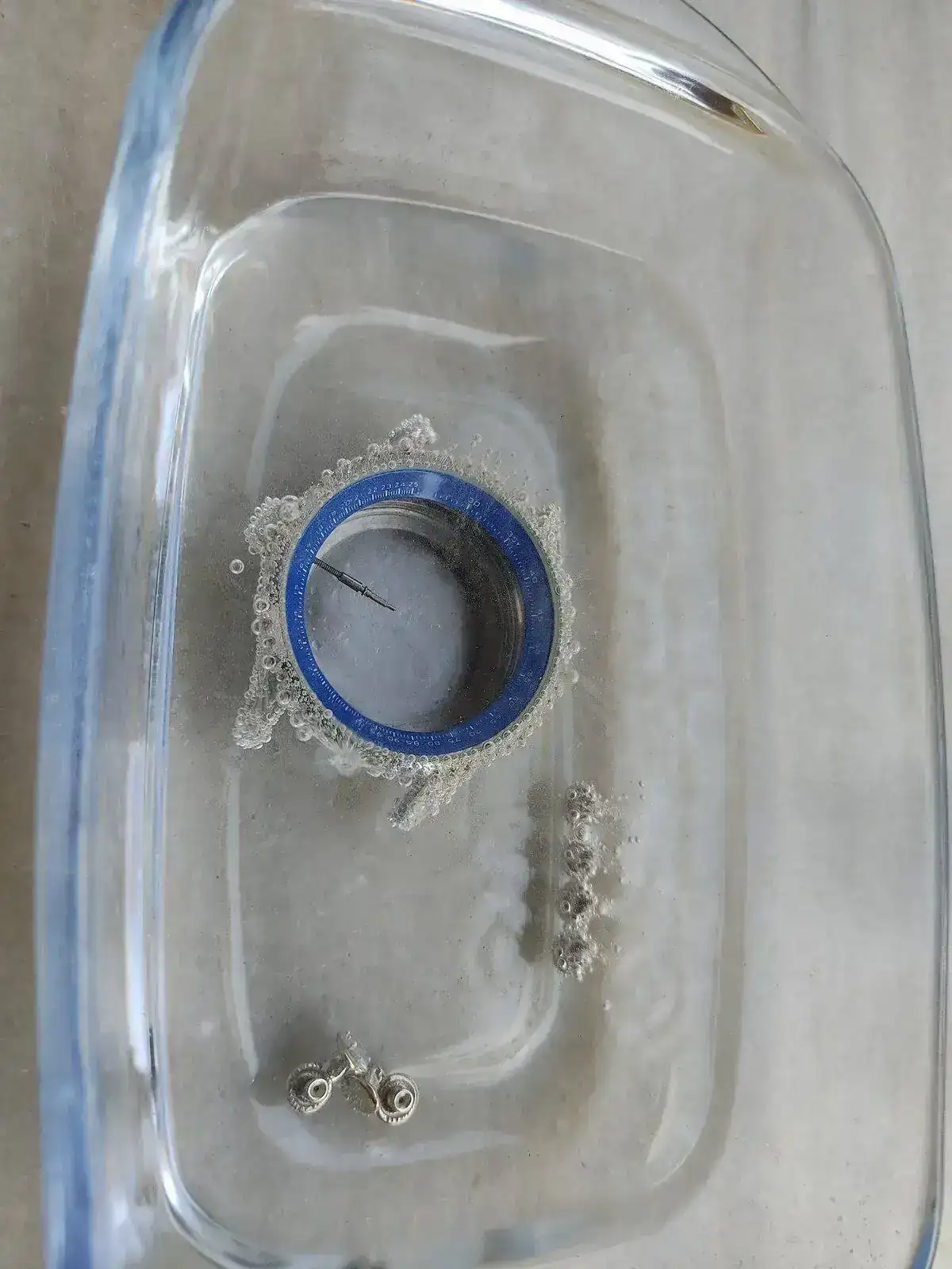

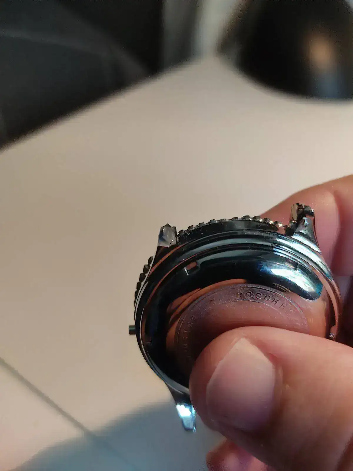

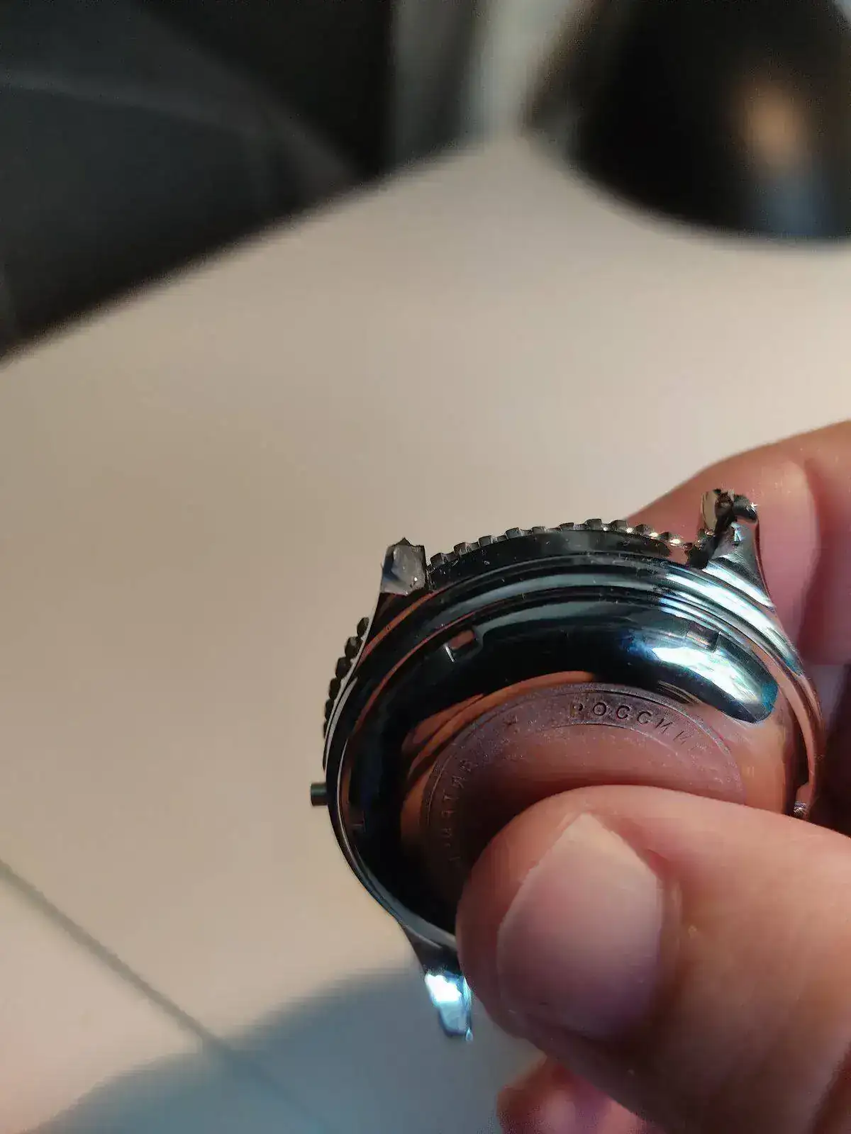

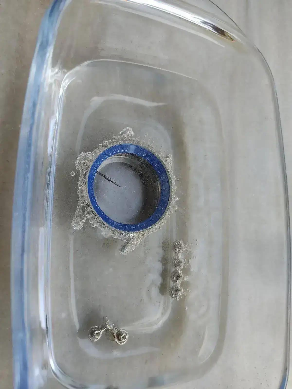

Hola camaradas la he vuelto a liar es el segundo reloj que desintegró con agua fuerte creía que century time era de latón como decía en la descripción del anuncio de eBay dónde lo compré, pero al darle el jacuzzi brasseador ha desaparecido todo el metal menos el cromado así que tengo un reloj con caja de cromo hueca, igual que me pasó con otro reloj chino, así que ahora a pensar en que hacer con ese mecanismo y dial.

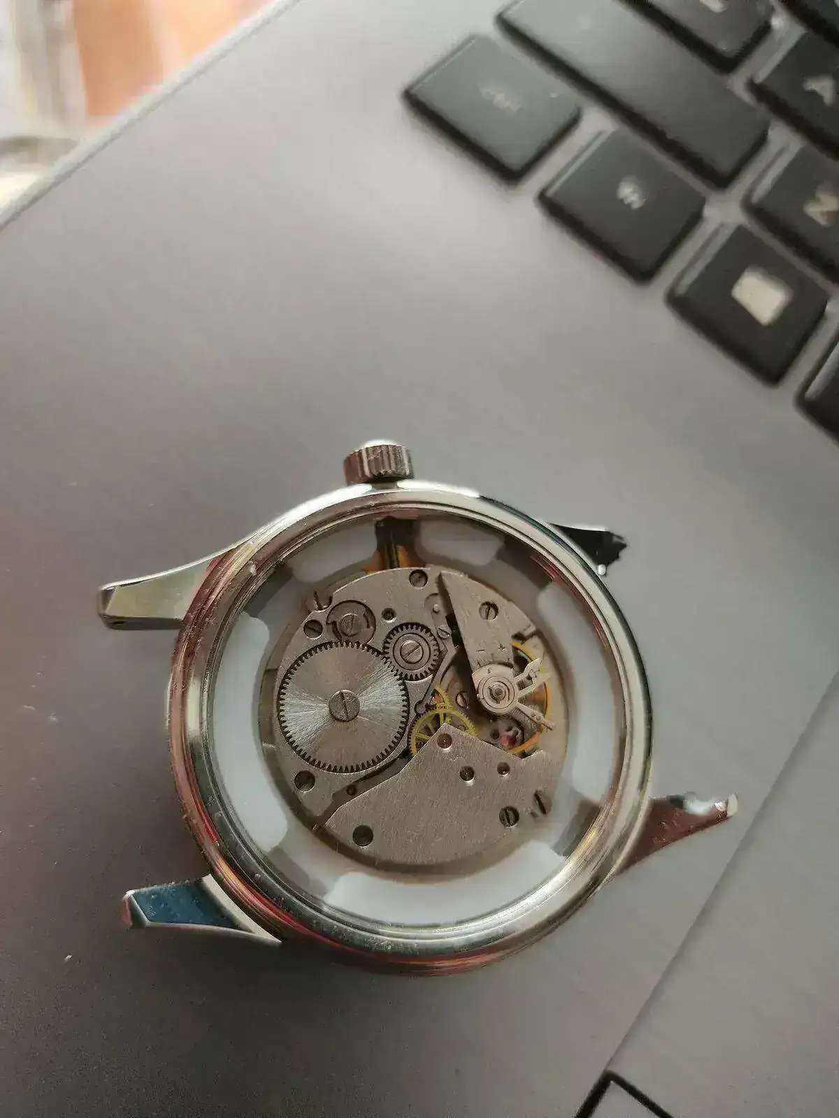

Bueno, el mecanismo es un Vostok estándar.
Los originales deberían ser automáticos, muchos de los vendidos actualmente lo traen manual porque son franken, pero en definitiva 24XX.
El dial creo que es estándar en cuanto a tamaño y patillas a cualquier otro Vostok, pero hablo de memoria. sin comprobarlo.

Una cosa que me pasa con este movimiento, es que se pone a funcionar cuando lo muevo como si fuera un automático y no tiene volante, ¿Cómo es posible?, la primera vez que me pasó pensé le habré dado cuerda y no me habré acordado, pero hoy lo he dejado Toda la noche y estaba parado y lo he movido y ha empezado a andar¡¡¡
Reacciones: Marius Jacob y Josuegomez
Porque siempre puede qedar algo de tensión en el muelle real y además que el volante se mueva por inercia. En todo caso se moverá poco tiempo.

El movimiento es el 2414A, y todo lo demás es como debía ser, supongo, pero me temo que estas cajas no eran de latón ninguna

Madre mía, nunca había visto nada igual.
Todo lo que le falta a esa caja se lo ha comido el salfumant? Si no es de latón, de que está hecha la caja entonces?
Reacciones: DrSlump, Marius Jacob, Canosso y 1 persona más
Será de alguna aleación de con zinc que se desintegra con el salfumant, se ha comido más que no se ve en la foto.
