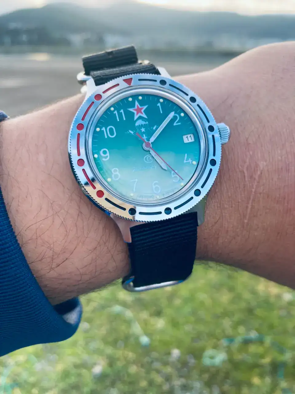

Buenas tardes desde hace tiempo
tengo un Bostok komandirskie automático. Lo uso con frecuencia , funciona muy bien sólo adelanta unos 20-30 segundos al dia..... pero a este reloj le pasa algo muy curioso y es que le para el segundero durante 3- 4 segundos cuando hago un movimiento un poco rápido con la mano y no muy brusco como por ejemplo girar la muñeca para ver la hora , atarse los cordones o lavar las manos ..... etc. A lo largo del dia esto le ocurre muchas veces Mi pregunta es la siguiente:
Es esto algo normal o común en estos relojes??? o por el contrario le ocurre algo al reloj
Gracias de antemano

Hola! Creo que los de pararse unos 2-3 segundos se llama el sistema "Anti-shock". Sino me equivoco.
Reacciones: cestommek, itsmemario, copoliso y 1 persona más
Es algo normal en los Vostok, es un mecanismo de proteccion del propio movimiento
Pasa, pasa. Me lleva pasando en el mío los 8 años que lo tengo y ahí sigue el campeón dando la hora
Reacciones: cestommek y copoliso

Es normal, como te han comentado. Eso sí yo lo observo en movimientos de bastante intensidad o secos, y no en todos por igual.
Igual también influye en como se transfiere ese movimiento, fuerza o vibración al mecanismo. Tamaño de la caja, tipo de bata etc.
Pero vamos, que es normal.
Reacciones: copoliso
Yo tengo tres y a todos le pasa lo que señalas.
