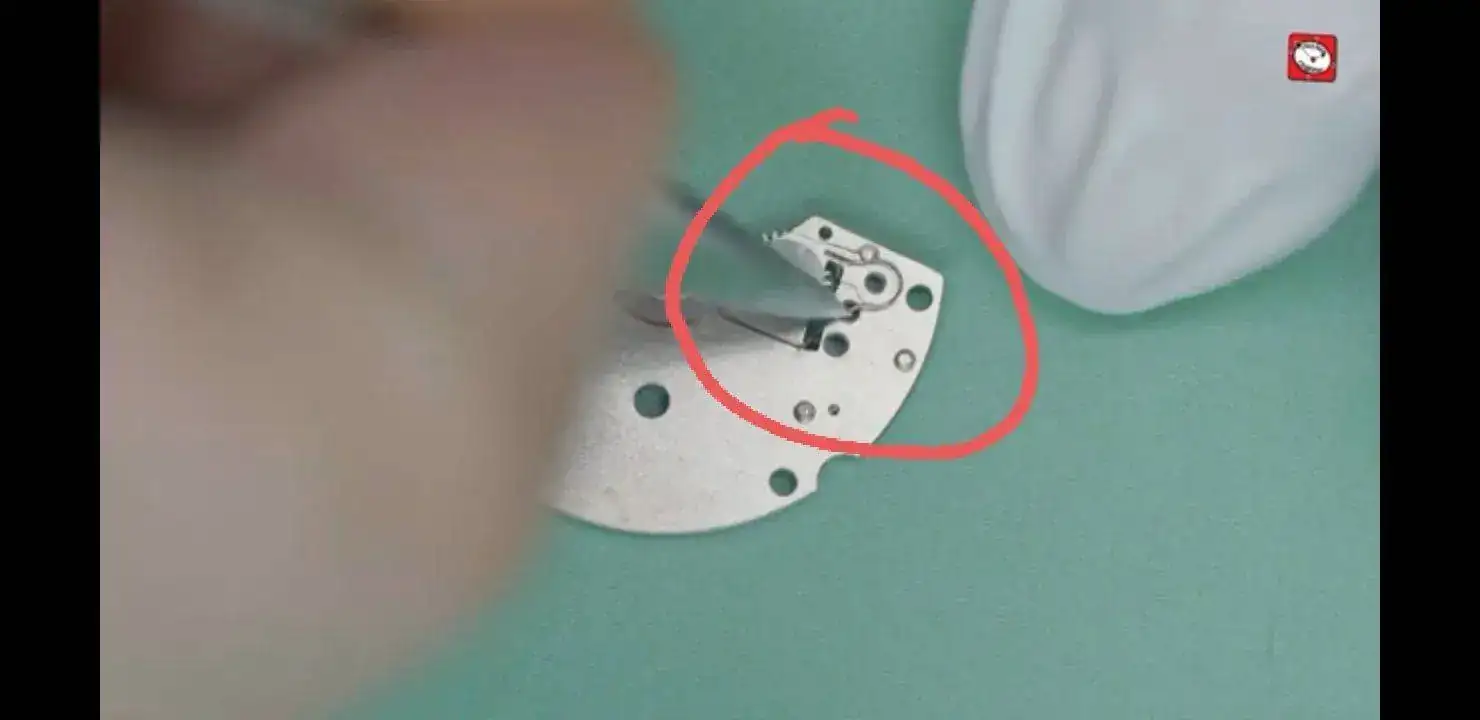

Te dejo el video tutorial que estoy utilizando. Es la pieza que pone entre el minuto 16:21 y el 16:34.
Espero que con esa información sirva para confirmar que pieza es.

Me lo temía, porque esa pieza que es un fleje en forma de "omega" no suele estar disponible entre los repuestos.
No conozco su función exacta pero está relacionada con el sistema de carga.

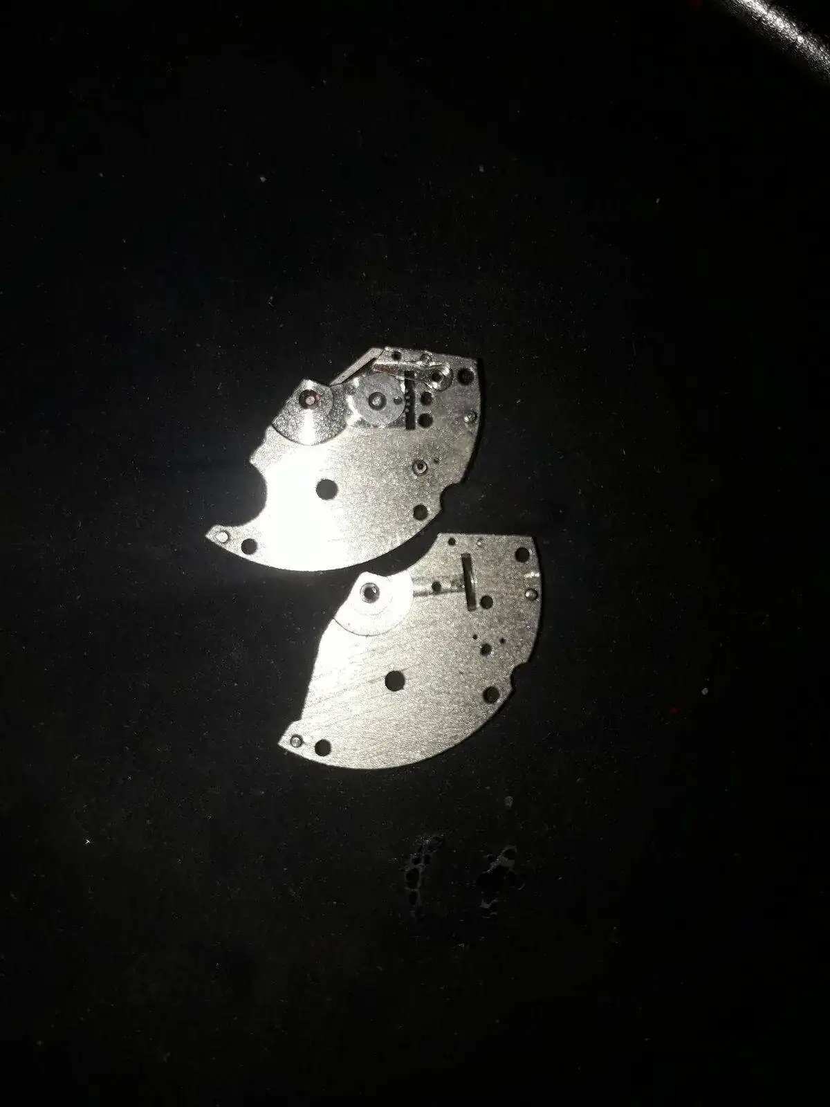

Siento ser aguafiestas, pero si creo que es el fleje que creo que es, en esos movimientos no lo vas a encontrar, porque solo lo llevan los automáticos. Los que tu has comprado son manuales

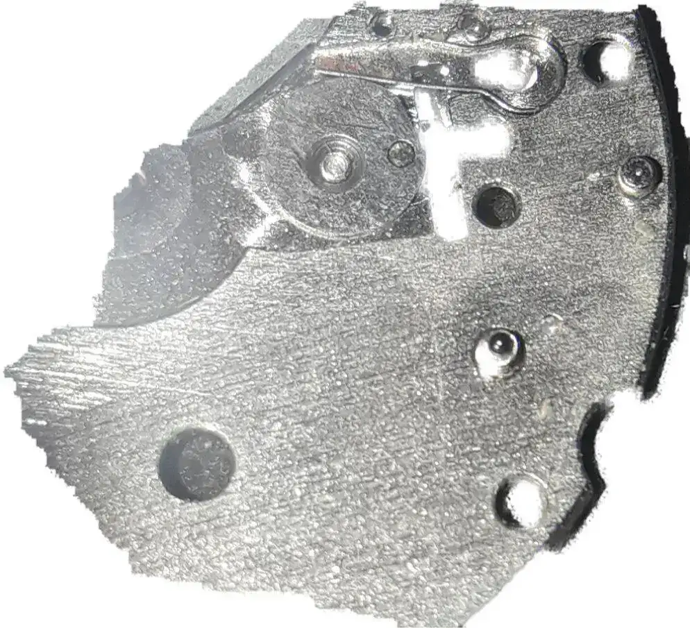

Hola hola alex90, leí sobre tu pérdida, efectivamente, es el resortito que impide que regrese el tambor/barrilete al remontar. Pues resulta que tengo esa piecesita. Es un pequeñísimo resorte. Mándame en un msj privado tu dirección y te lo mando desde México. Te mandaría todo el puente y ya lo canibalizas, ¿vale?....
Reacciones: alex90, alde y Josuegomez
...¿es esta verdad?
Reacciones: alex90, alde, DrSlump y 2 más

Ya lo comenté anteriormente compi, en los movimientos manuales ese muelle no está

El que muestro es precisamente, parte del puente de un komandariskie automático, el de cuerda manual es difetente....
Reacciones: alde, DrSlump, Josuegomez y 3 más

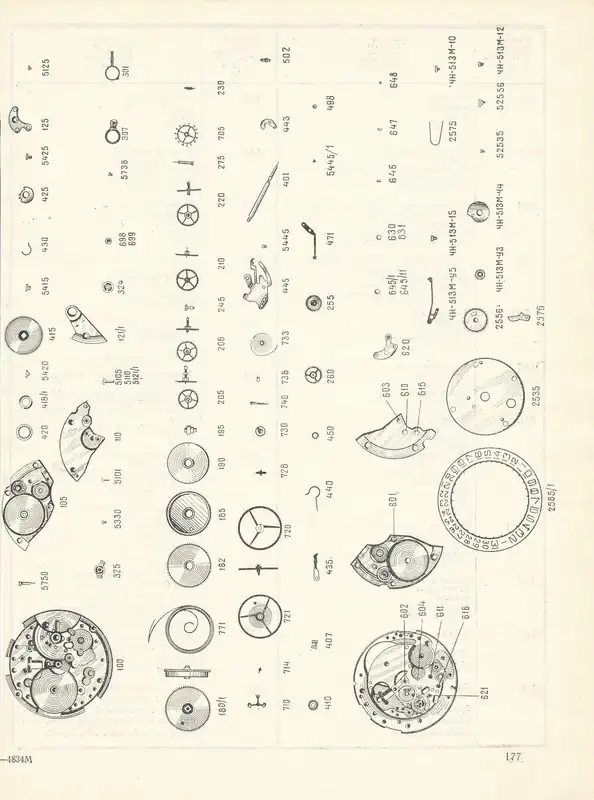

En todo caso he encontrado un despiece de un calibre manual 2414 que puede servir de ayuda:
Y si buscais la pieza 440 veréis que se parece sospechosamente a la que buscamos aunque creo que tiene funciones distintas aunque ambas relacionadas con el sistema de remonte.
