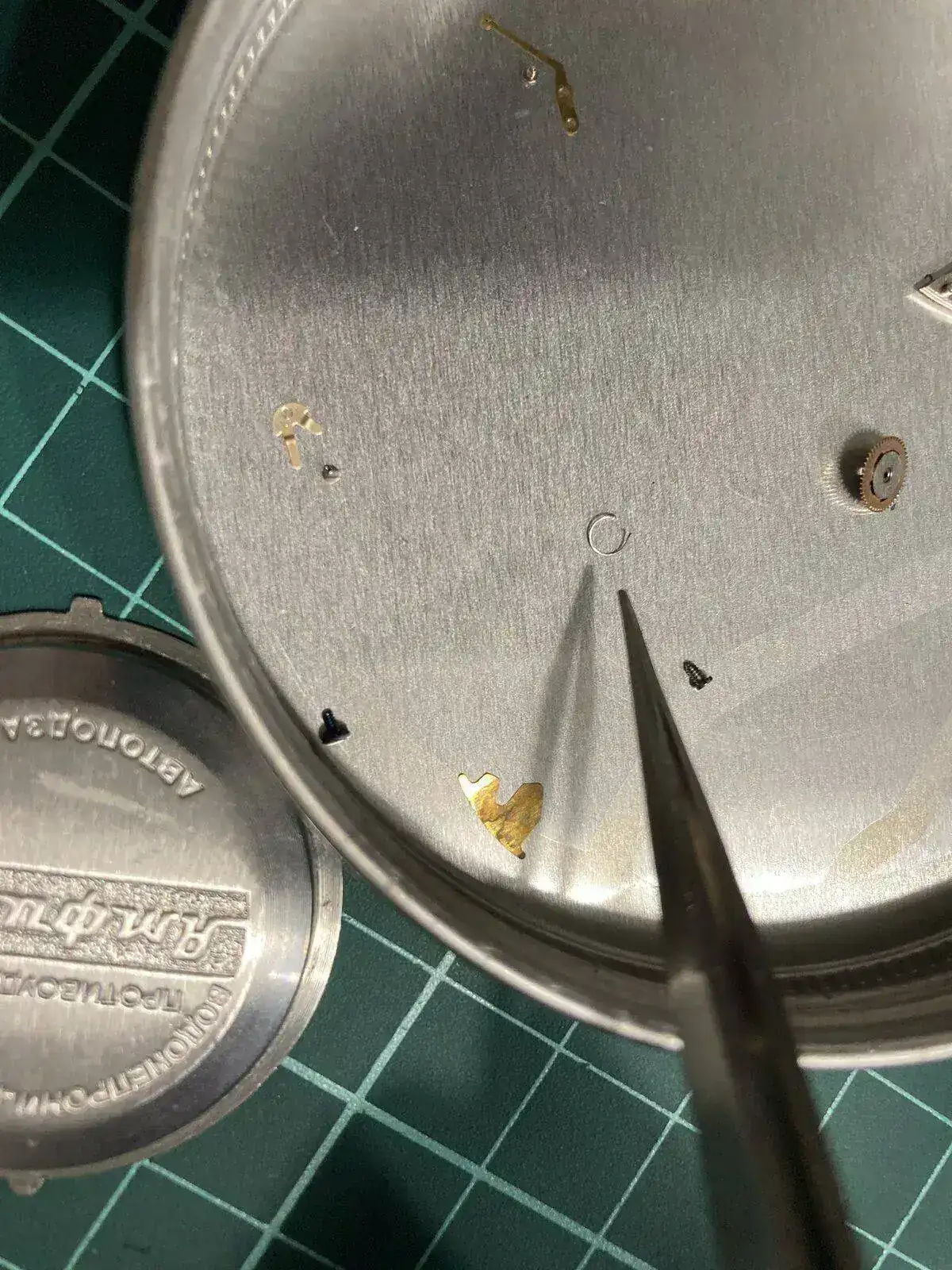

Hola compañeros, ha dejado de funcionar mi vostok, la culpa seguramente ha sido mia por aquello de personalizarlo, el hecho es que me he propuesto desarmarlo siguiendo un video de youtube y hay un pequeño alambre que me ha saltado y no sé donde va. A ver si algún buen samaritano me echa una mano.
Antes de nada muchísimas gracias.

Parece el muelle del trinquete del barrilete.

es un 2416?

Disculpa, un 2415, cuando hizo el ruido de como de perder la reserva de marcha
Si eso es, pues con esa ayuda creo que me arreglo, muchísimas gracias.

Sí, es el muelle ese fijo, el que hace los clicks al dar cuerda.
A mi me falta la pieza esa plana de metal que va debajo del puente del volante, a ver como la consigo o de material puedo fabricarse una...

sa chapita no es un estandar normal. Algunos Vostok la llevan por problemas de medidas, pero no todos. Si no la tenias de origen, no te preocupes.
