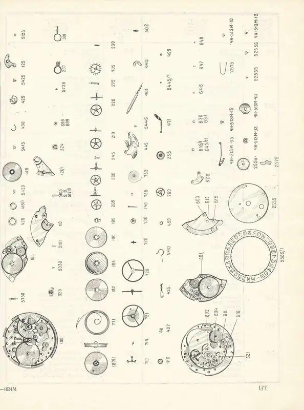

Aún no conozco la implicación de esa pequeña pieza en el movimiento, pero si como parece no existe en los calibres manuales, entiendo que estará bastante relacionada con el sistema automático de carga y con las ruedas inversoras.
En todo caso he encontrado un despiece de un calibre manual 2414 que puede servir de ayuda:
Y si buscais la pieza 440 veréis que se parece sospechosamente a la que buscamos aunque creo que tiene funciones distintas aunque ambas relacionadas con el sistema de remonte.
Efectivamente Duir, la pieza 440 es muy parecida a la que ha perdido el compi, pero no es la misma.
Me da rabia porque no conozco el nombre de las piezas involucradas en español (solo lo sé en inglés) y no quiero armar un lio con nombres que no sean correctos para cada pieza, entonces hago una simplísima explicación de para que vale la pieza 440 con mis palabras si te parece. Todavía busco alguna imagen o algún documento donde se nombre todas las piezas de un reloj en español y así poder estudiarme bien los nombres.
La pieza 440 simplemente se encarga de empujar a la pieza 435 cuando extraemos la corona. De esta manera, la pieza 440 al empujar a la 435 permite que por ejemplo se puedan mover las agujas y no pasemos sin darnos cuenta a la posición de dar cuerda, ya que al empujar la pieza 435, ésta hace que se "active" una especie de "seguro" en la pieza 445 para no cambiar de posición accidentalmente. No se si me he explicado bien o es un truño de explicación jeje
Por ser tan parecidas igual puede que le sirvan, pero ser, no es la misma

Con las interesantes aportaciones de los camaradas me he puesto a buscar datos.
Quiero explicar que no intento tener razón, en realidad intento saber por qué no tengo razón, vamos, aprender.
Muchísimas gracias por el despiece.
Ahora por lo menos las podré llamar por su nombre cuando salen volando.
De la 440 hay por lo menos dos en algún lugar de la casa. Tornillos ni los cuento.
