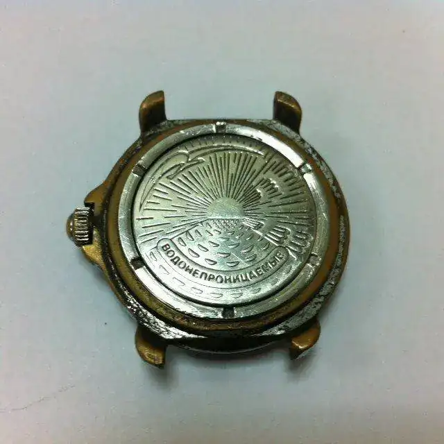

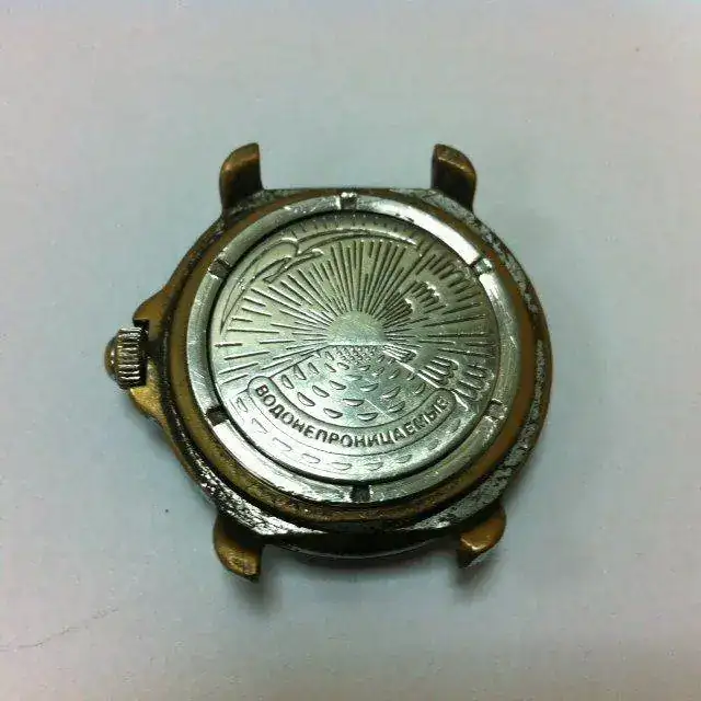

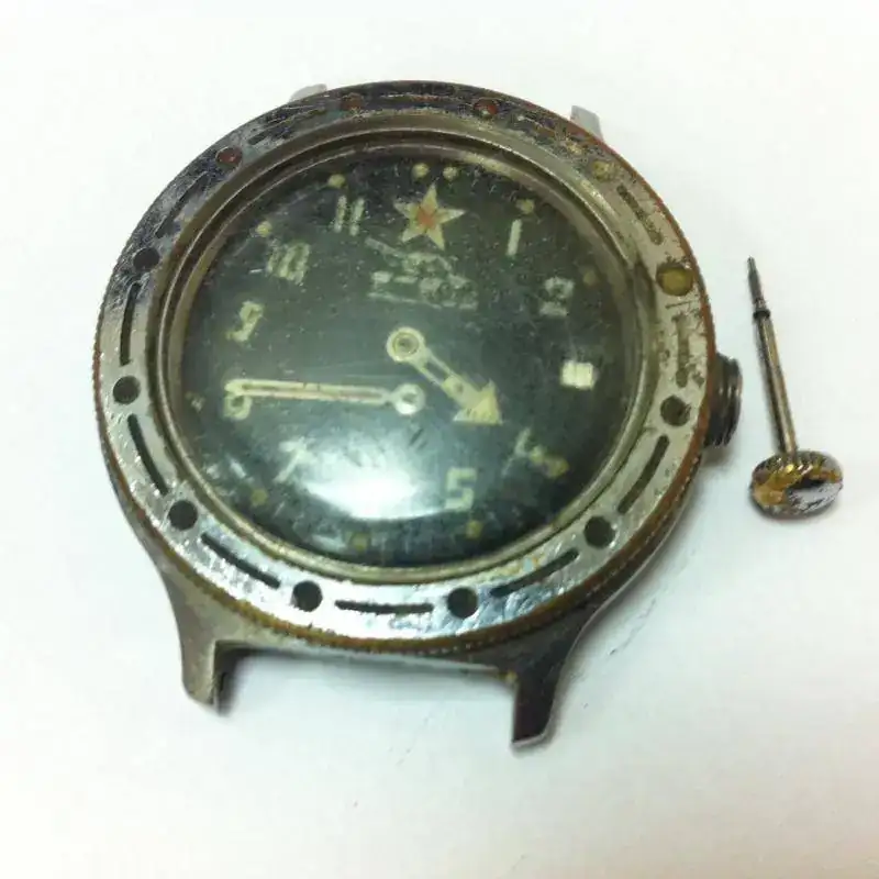

Por un lado, de Etsy salió un “franken”, con una caja 420, un fondo… no habitual, máquina 2409a “chapolvo”, con una tija y coronas que corresponden a la máquina (probablemente de 2209) un dial con la pintura descompuesta y gomosa, y un par de agujas en estado similar.

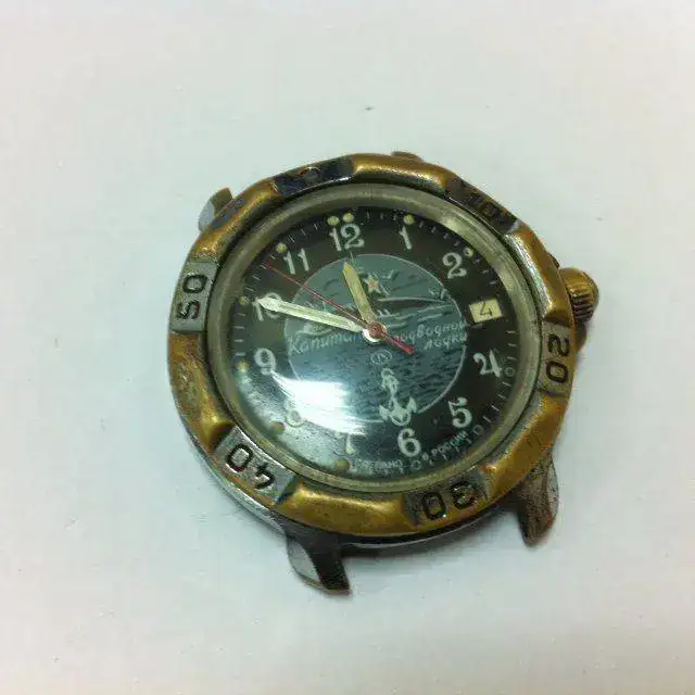

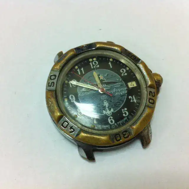

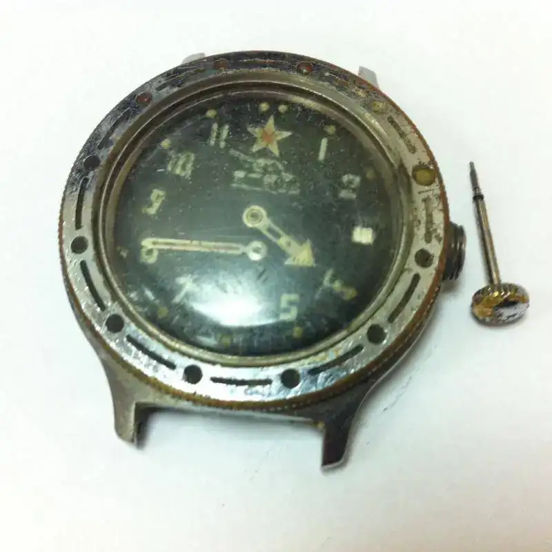

Por otro, de Ebay, salió un Comanda con caja de latón, que ha perdido el cromado, pero con maquina funcionando correctamente, con su tija y corona en orden.

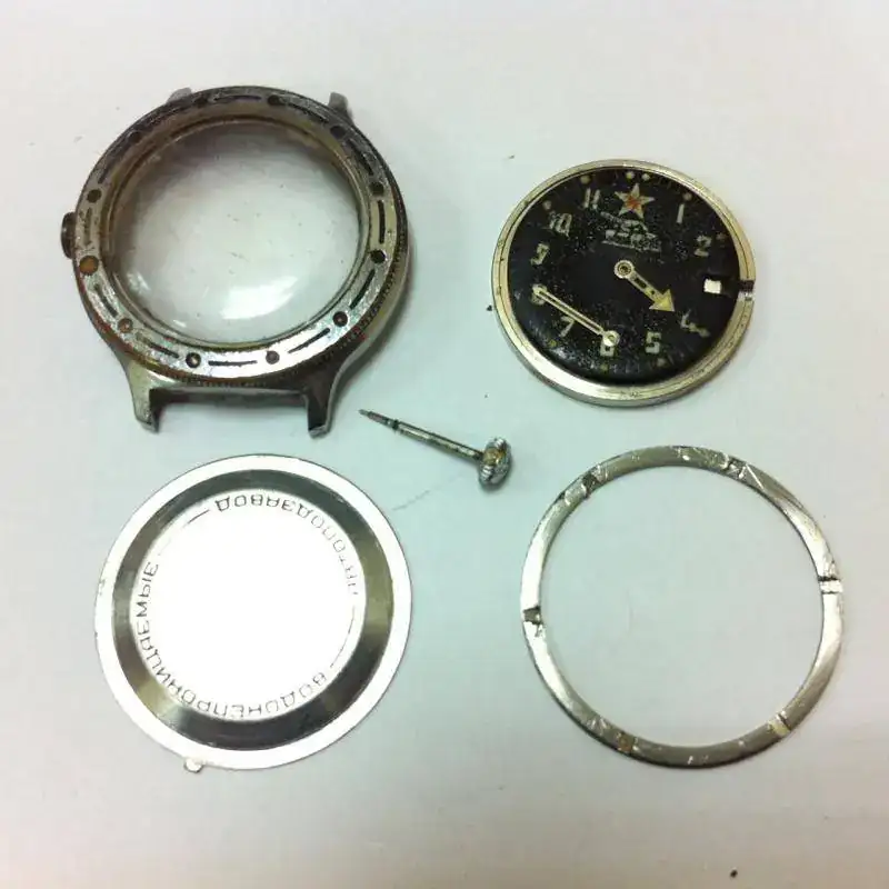

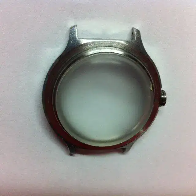

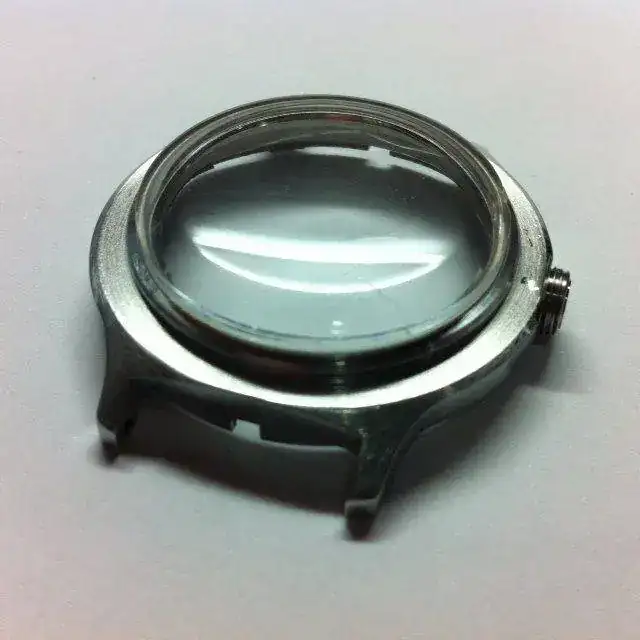

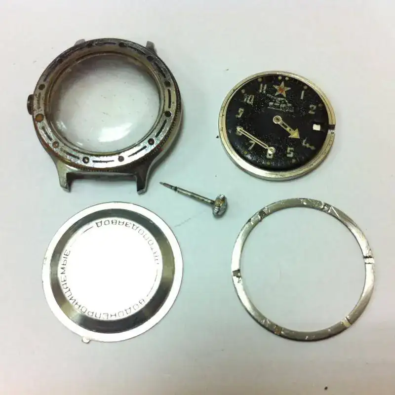

Una vez en casa los bichos, lo primero seleccionar que usar de cada. Obviamente, la caja 420 del Amphi, con su fondo y anillo y del Comanda, máquina, agujas y tija. En cuanto a la corona, no tengo muy claro cual, lo dejaré para el final. Para el bisel, colocaré uno Seiko con insert Pepsi, y el dial… ya veremos si sale lo que quiero.

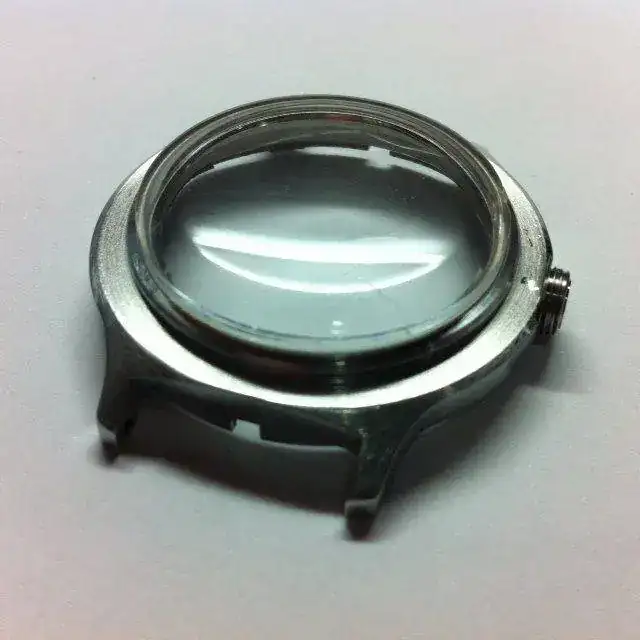

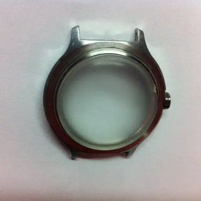

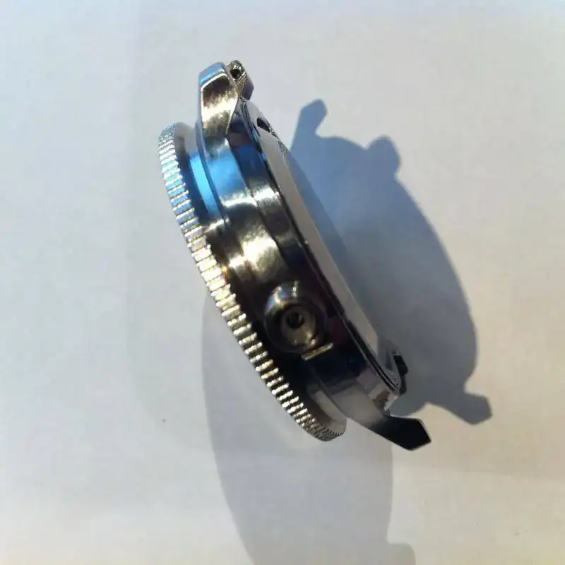

La caja 420, despues de desmontada y desincrustado el bisel, se limpió a conciencia, y resultó que el plexi estaba en bastante buen estado. Lo he pulido lijado con lija de agua, empezando con 400 para eliminar arañazos y subiendo hasta 1000, y después pulido a mano con quitaarañazos para carrocerías, y ha quedado bien.

Joder...coomo mejora una buena mano de lija!!!
Enviado desde mi tontofón!
Estos viejos camaradas son muy agradecidos :)
Ver el archivos adjunto 306400 Ver el archivos adjunto 306401
Ver el archivos adjunto 306402Ver el archivos adjunto 306403
Ver el archivos adjunto 306404 Ver el archivos adjunto 306405 Ver el archivos adjunto 306406

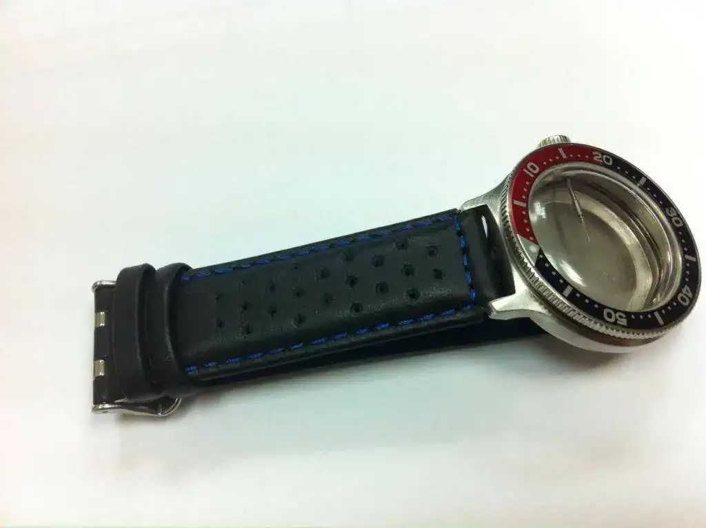

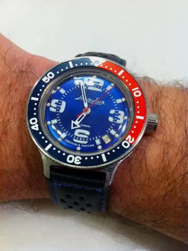

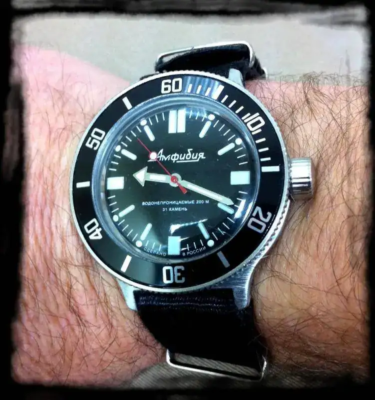

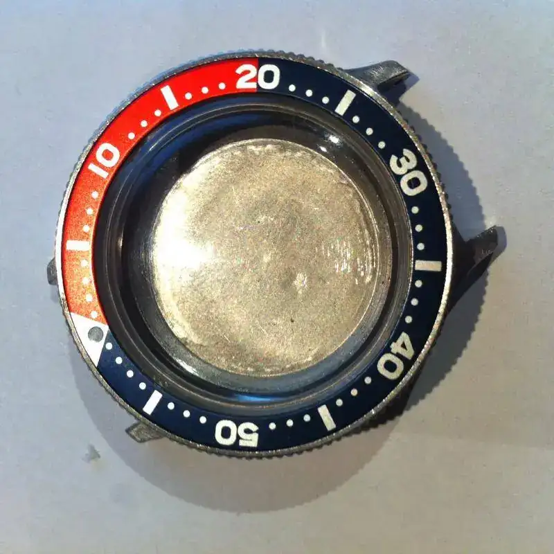

Ya está montado el bisel, con el insert pepsi. Me gustaría mas montar el anillo con el lateral completo, que queda mas... "potente", pero, por desgracia en esta caja no se puede montar, ya que la corona toca con él, y no permite un cierre correcto.

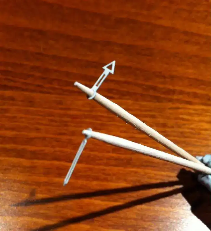

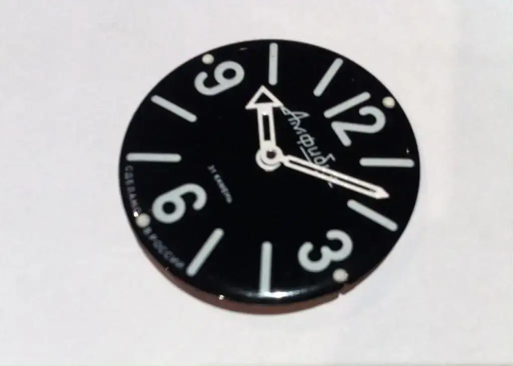

Como no puedo estar quieto, me he metido con el juego de agujas que tenía en la caja de "restos". Son de una 24xx y, seguramente, en algún momento tuvieron lumen, pero ahora mismo están "en los huesos". Las he limpiado, pasado un poco de lija y les he tirado un par de capas finas de blanco.
Este es el resultado. Las he colocado sobre uno de los diales que tenía en la caja, para ver el efecto. Que os parece?. Sobre el dial azul, con los índices o números en blanco y el segundero en rojo, puede quedar curioso, haciendo "juego" con los colores del bisel.

Lo que menos me gusta de la caja 420 es que solo tiene 18 entre garras, por lo que quería darle un aspecto algo mas “contundente”. He encontrado en el cambiapilas habitual una correa de cuero de 22, que es exactamente lo que miden las garras por fuera, con pespuntes azules y por un precio ridículo, Al llegar a casa, he cogido una cuchilla nueva y le he hecho unos cortes, quitándole, en la zona del pasador, un cuadradito de 2 mm de ancho de cada extremo y 4 de longitud, de manera que librase las garras.
El resultado no es perfecto (de haber sido una correa cara tampoco lo hubiese intentado), pero el aspecto no me disgusta, y creo que gana en presencia.
Bueno, pues no he podido resistirme.

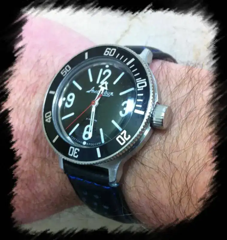

Aunque mi intención era esperar a tener el papel y no montar el reloj hasta hacer un dial "personalizado", no he podido resistir la tentación de juntar el puzle y ponermelo en la muñeca. Por supuesto no abandono la idea del dial, pero "el ansia" era mucha.
El azul de este dial es mas claro que el que quiero ponerle; la impresión la haré buscando el mismo azul que el bisel (también probaré con rojo), pero me da una idea del aspecto general del reloj. De momento, se queda unos dias así, y me servirá para comprobar el funcionamiento de la máquina.
En negro tampoco quedan mal no ;-) ?
El insert del bisel procede de los restos de un SOKI que me dió un poco por... por allí. El diámetro es 1/2 mm menor que el de seiko y, en lugar de plano, es mas alto el el interior, con lo que se adapta a la curva del plexi.
Otro cambio de aspecto.
Dial de "palos", agujas con lumen y nato, all black (por lo del black friday).

Te ha quedado de lujo, queda muy bonito con la esfera original.
Me gusta como queda
Lo bien que quedan los bostok con estos biseles...
Como no sabían que era imposible, lo hicieron.
joer...pinta estupendo ( sobre todo usando ese fondo )
Me gusta mucho el resultado, y sobre todo el trabajo. Gracias por compartir y me espero al resultado del dial personalizado.
