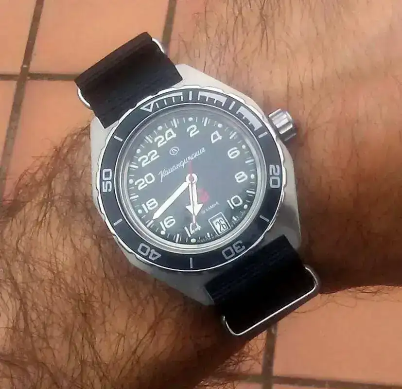

Cuento mi caso, con dos relojes. Uno, el popular Vostok Komandirskie 24 H, Komandirskie 650541, que venía con dos problemas: un cuerpo extraño dentro de la esfera y la tapa trasera poco apretada (causante de la famosa entrada de humedad, o hasta agua, si se usa así). Un desmontado, soplado del polvo y vuelta a cerrar bien y listo: limpio y estanco. La precisión no hubo que tocarla, este vino finísimo de fábrica, no hay que ponerlo en hora en muchos días, y a mí me gusta tenerlos al minuto con un reloj atómico.
Un militar con personalidad, presencia y chulo como el que más.

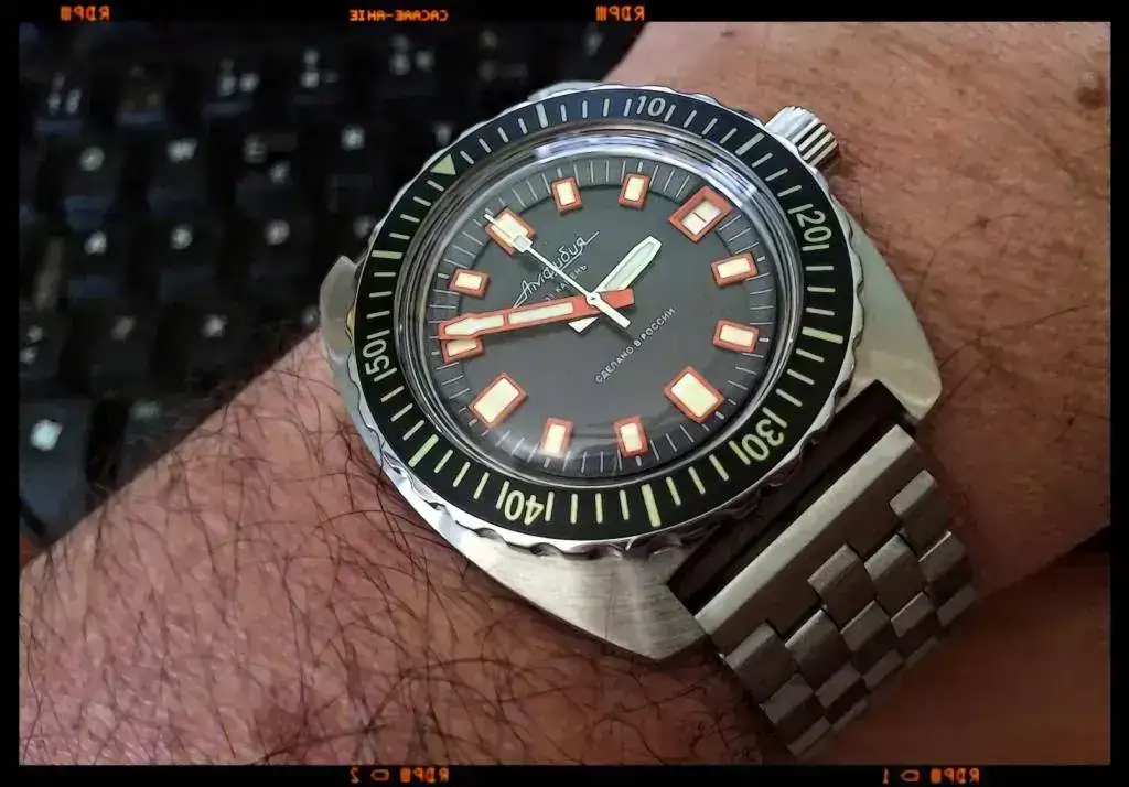

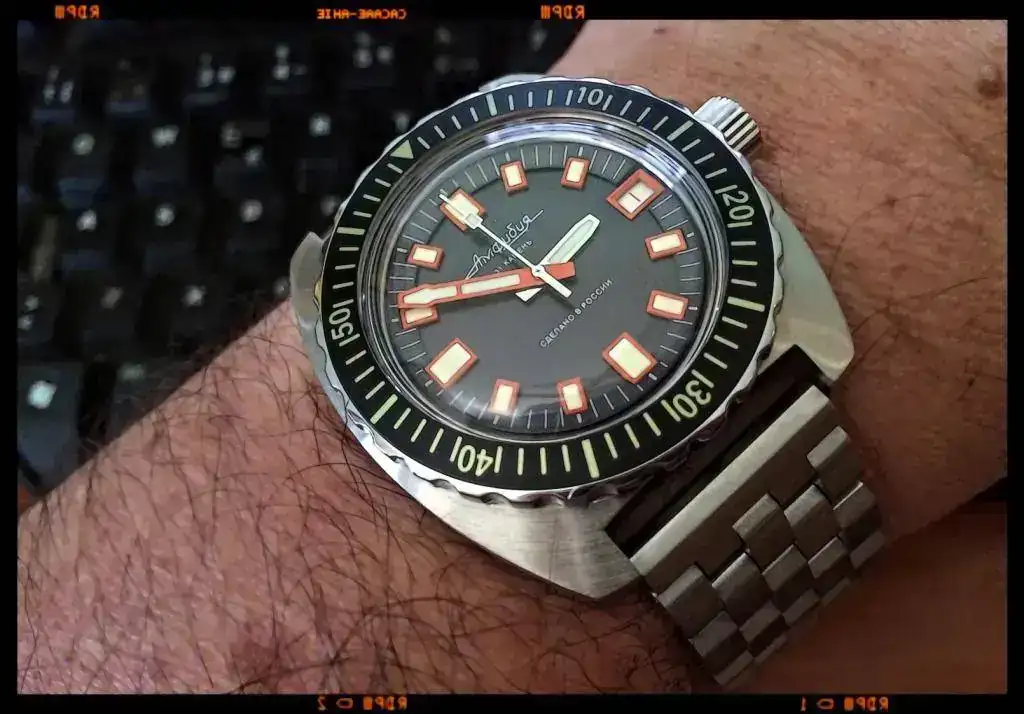

Otro, un precioso Amphibia SE que adquirí hace poco a un compañero. A las series SE, Special Edition, se le supone más esmero en los controles, pero venía con la tapa floja de nuevo, la esfera y agujas descentradas y una marcha con varios minutos de desfase al día. Todo arreglado por mí mismo de nuevo, ahora va en unos +-5 diarios como máximo y es el que uso en la piscina sin el más mínimo problema de estanqueidad.
Esas agujas de pala, ese diseño tan vintage... Un armis de calidad está en camino para él.
Resumo mis impresiones y opinión: me parecen unos magníficos relojes de batalla una vez ajustados de cómo te llegan de fábrica. ¡Pero para eso más te vale ser manitas! Creo que su imbatible precio, para ofrecer cosas como ser mecánicos manufactura, robustos, cajas de acero, 200 metros… es que el control de calidad es muy pobre. Mejor saberlo.

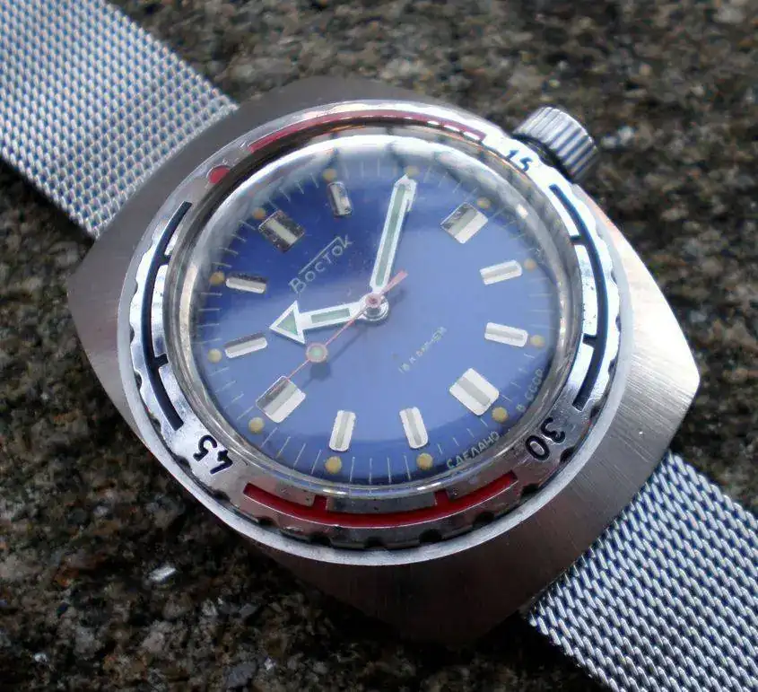

PPD: Ya que estamos, una foto de mi querido Amphibian vintage.

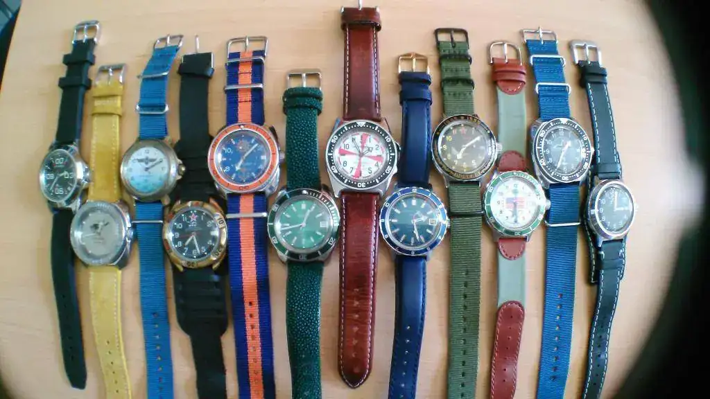

Sin ningún problema con mis 12 del patíbulo.
