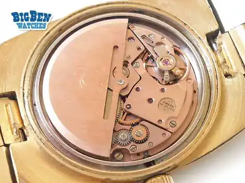

Hola. Una curiosidad. He comprado un OMEGA GENÈVE calibre 1.012 . El calibre monta un volante bastante más pequeño de lo que es habitual, ¿podéis aclarar el por quÉ?, ¿qué diferencia el resultado de esta apuesta por la de un volante más grande?. el reloj es el automático Hi-Beat de 28.800 A/h y fue la apuesta de OMEGA contra la precisión del cuarzo, además de ser la familia 1.XXX la última producida con calibre manufactura antes de adoptar los movimientos ETA. Gracias . Saludos.:ok::.

Respondiendo a una de tus preguntas , me parece a mi que el porque del volante mas pequeño y leve es para poder alcanzar esta frecuencia mas alta de 28800 bph . Ahora sobre los beneficios de un u otro tamaño de volante , esperemos por quien sepa . Me gustan mucho esta familia de calibres , sobre todo de la segunda y tercera sub-familia .
Si, creo que debe ser eso; siempre he visto volantes pequeños en grandes alternancias. O no.
El volante pequeño es típico de los calibres que se mueven a altas alternancias para permitir el giro frenético al que está sometido. Por el contrario, un volante grande genera un mayor momento de inercia lo que mejora el isocronismo en movimientos a bajas alternancias.

En los volantes de alta frecuencia los volantes son de menor diámetro,
y también las áncoras más cortas y más dientes en la rueda de escape.
Creo que esta serie (particularmente los primeros.... 1000, 1001)
sufrieron de una mala fama, tan vez algo inmerecida,
ya que se venía de la serie 55x, 56x
y la nobleza del diseño técnico y materiales en éstos,
soportaba tratos como usarlo todos los dias sin service durante décadas.

Muchas gracias a todos, me queda mucho más claro el tema. Imaginaba como así parece ser, que a menor tamaño del volante menos inercia y por lo tanto se puede dotar de mayor velocidad, A/h, al mismo. Álvaro, creo que he leído que el jumper de fecha de plástico aparece a partir delcalibre 1022 que monta día de la semana y día del mes, ¿Es así?. Gracias. Saludos.:ok::.
