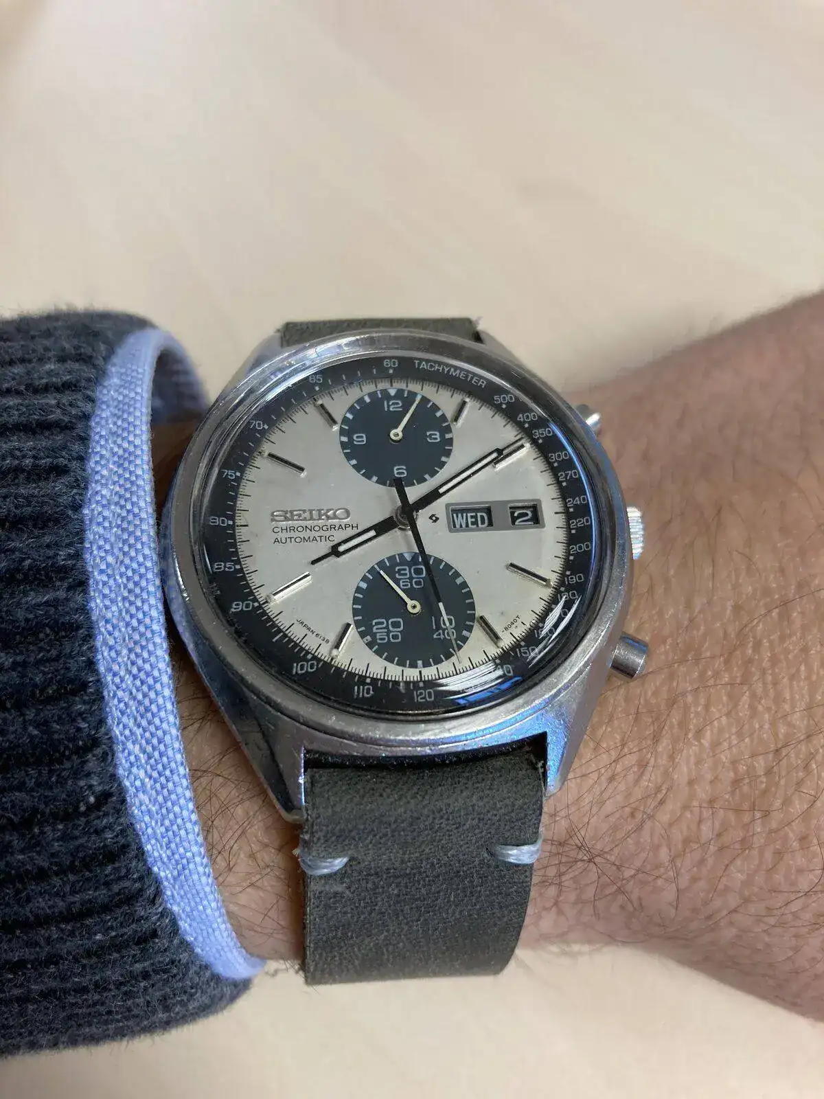

Esto, como lo de restaurar esferas, es muuuuuy particular y siempre tienes que poner en una balanza lo que ganas y lo que pierdes, y el coraje que te da cada cosa; y cada uno somos cada uno, con nuestras cadaunadas. Por eso lo de los consejos...
Te cuento cómo lo veo yo, de todas formas, ya que preguntas. A mí, mucho más que una caja trallada me molesta una caja mal pulida; detesto los caramelos chupados (cosa relativamente habitual). Por tanto, si la caja está muy maltrecha y me parece que la pieza merece la pena gastar en un buen pulido (tipo XXS Soldering), lo encargo; de lo contrario, la dejo como está. Ese panda no lo aprecio fatal, pero si me lo pareciese, lo mandaría a Santander.
Insisto que eso me vale a mí con mis manías y mis tolerancias...
Yo no lo tocaría.
Y de meterme en el berenjenal, coincido con Abde, sería combinando microsoldadura y pulido.
Cosa que no vería necesaria, si fuese :laughing1::laughing1::laughing1: ::cry::mio ese piezón.
Pues sí, coincido con vosotros en lo de en el caso de pulir hacerlo con un profesional.
Abde, lo de los caramelos chupados me ha parecido la mejor definición en años para las cajas mal pulidas :laughing1: . Este panda la verdad que conserva bastante bien las aristas.
Por ahora lo dejaré como está y no descarto hablar con soldering en un futuro.
Gracias por los comentarios

Buenos días a todos. Gracias Manolo por la apertura del hilo con ese bonito Longines.
Para hoy otro crono Seiko. En este caso el 6138-8020 “Panda”
Ver el archivos adjunto 2381738
Aprovecho la ocasión para lanzar una pregunta ¿puliríais este reloj? La caja está algo maltratada.
Lo primero de todo felicidades por esta pieza tan increíble.
A mi me gustan que los vintages parezcan vintages, me gusta la patina, los plexis con pelos, el lumen caido... Pero en el tema de las cajas si que me gusta que estén bien, por lo que yo sí que lo puliría, creo que realzará mucho el reloj y para maltratarlo de vuelta siempre hay tiempo

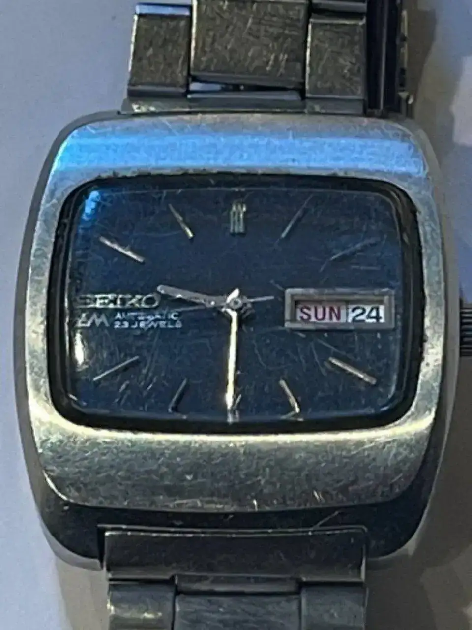

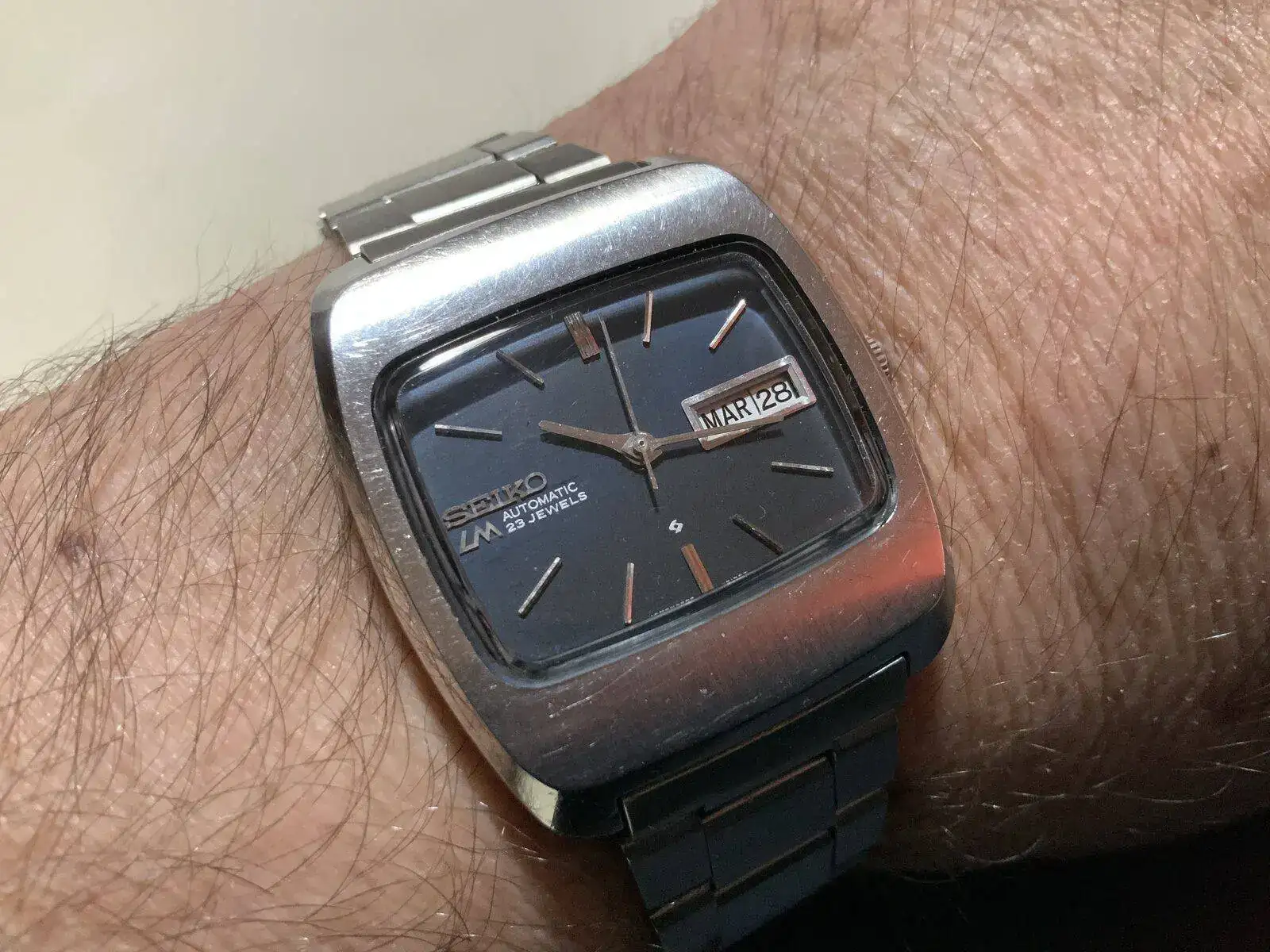

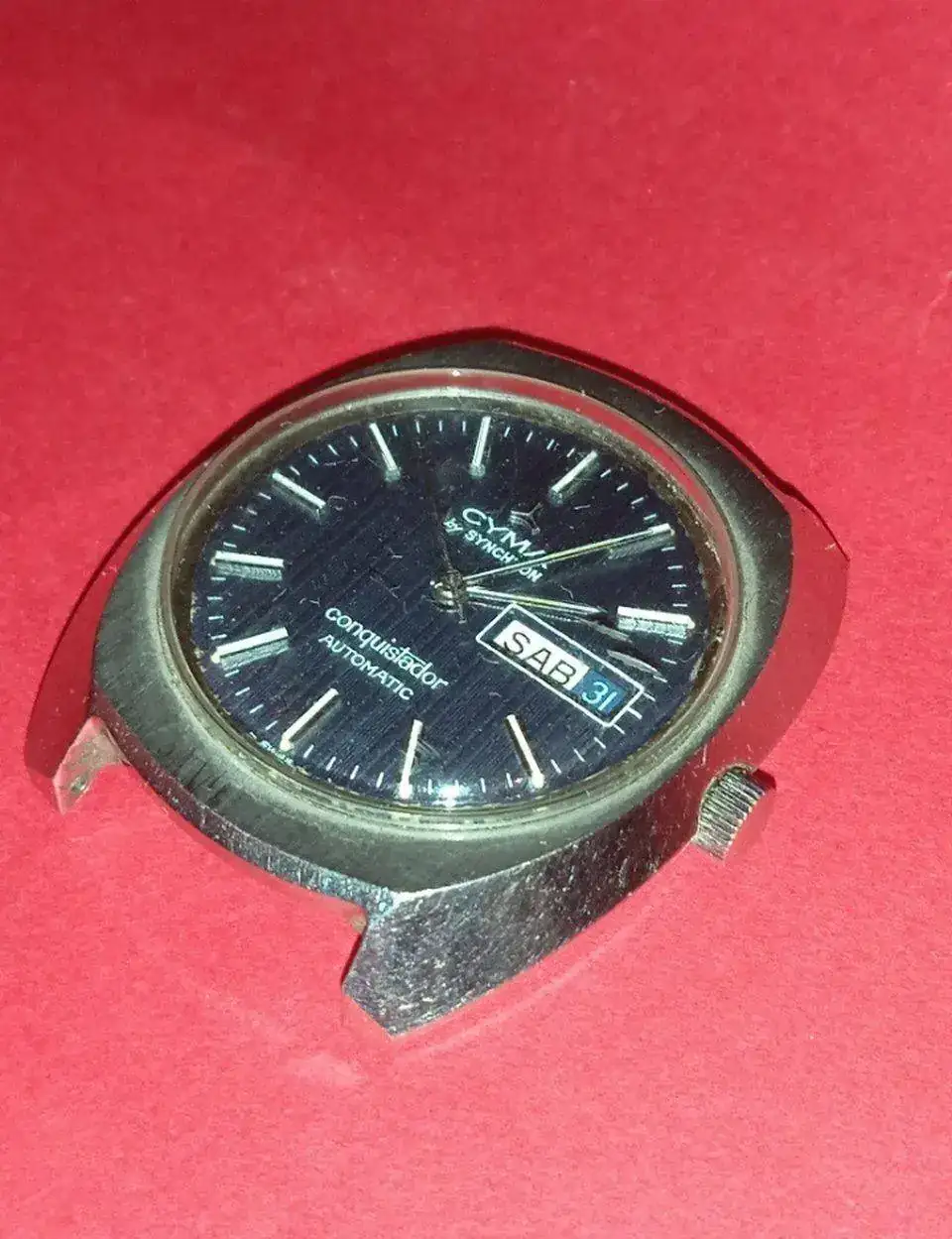

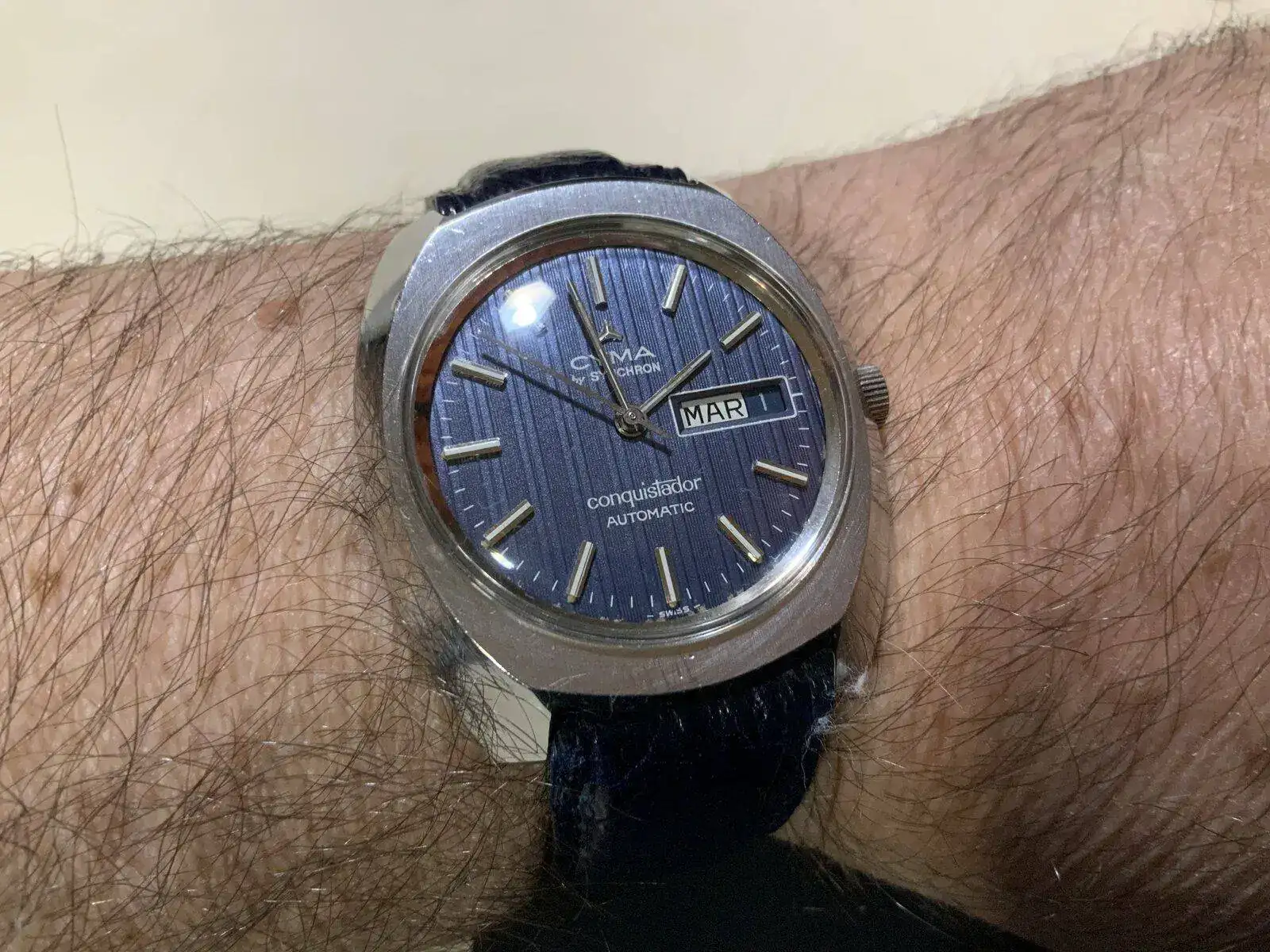

Yo creo que entre un pulido integral, utilizando maquinaria pesada, y dejarlo como está, existe un término medio, que es lo que yo llamo acondicionado, es decir, quitarle el aspecto de cochambroso manteniendo sus heridas de guerra.
Por ejemplo, el Cyma de ayer.
O este otro.

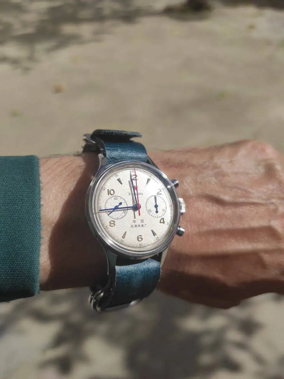

El reissus. Seagull 100% original.

Precisamente eso me ocurre a mí. Que la caja pierda lustre, me hace replantar la opción de pulido.

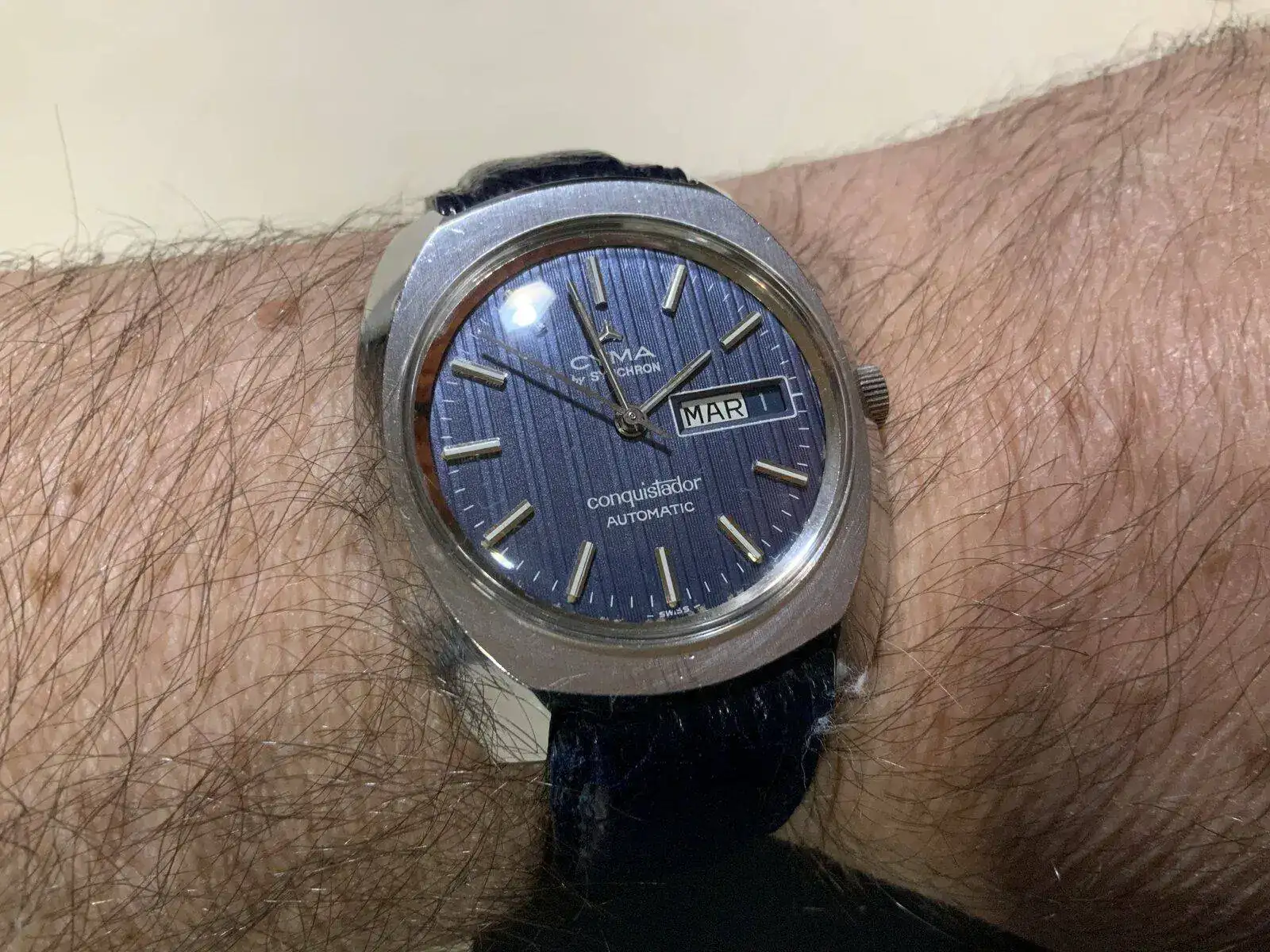

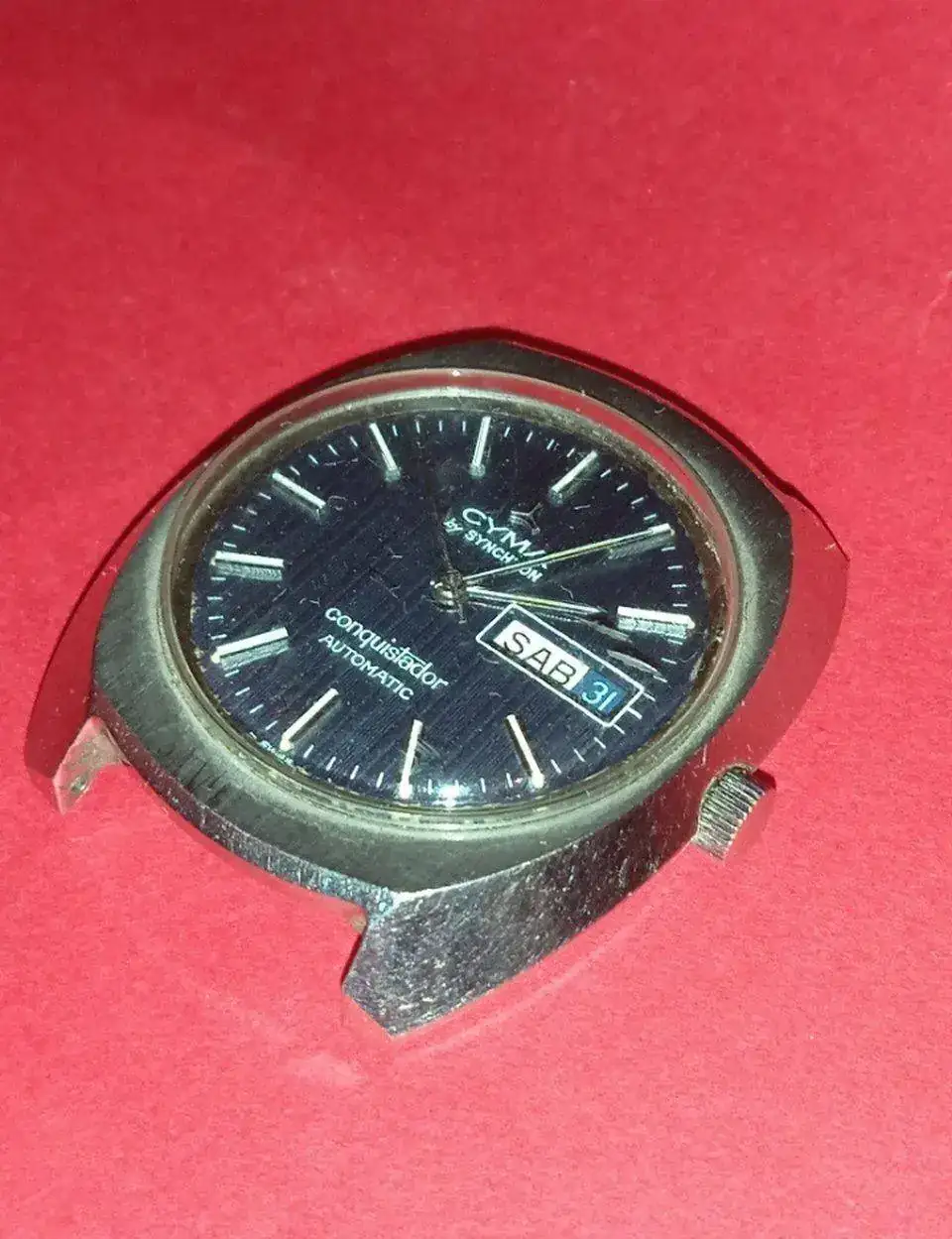

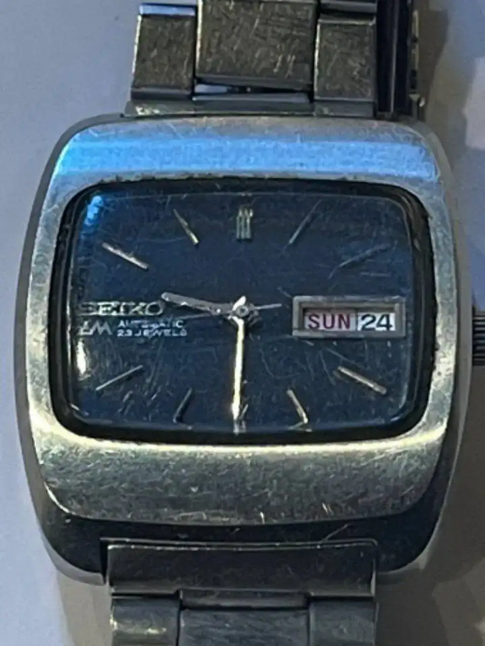

Ver el archivos adjunto 2381858
Ver el archivos adjunto 2381859
O este otro.
Ver el archivos adjunto 2381861
Ver el archivos adjunto 2381863
Pues sería buena opción. Ya acondicione otros relojes y no se me dio mal. Me imagino que esto lo hiciste con dremel y pasta de pulir ¿no?
No, lo hago a manubrio, que es la mejor forma de no perder el control y cargarte las aristas. Lo voy haciendo plano a plano. Para los que hay que pulir a espejo, utilizo algodón mágico, y si son pequeños me ayudo de un palillo a modo de bastoncillo. Para los demás planos, estropajo verde del de toda la vida, con suavidad y en la misma dirección siempre que el cepillado original, y para igualarlo, otra vez algodón mágico o líquido limpia plata. Eso si están muy mal, si no, simplemente un abrillantado suave,
Y los resultados dependerán de hasta dónde estés dispuesto a llegar.

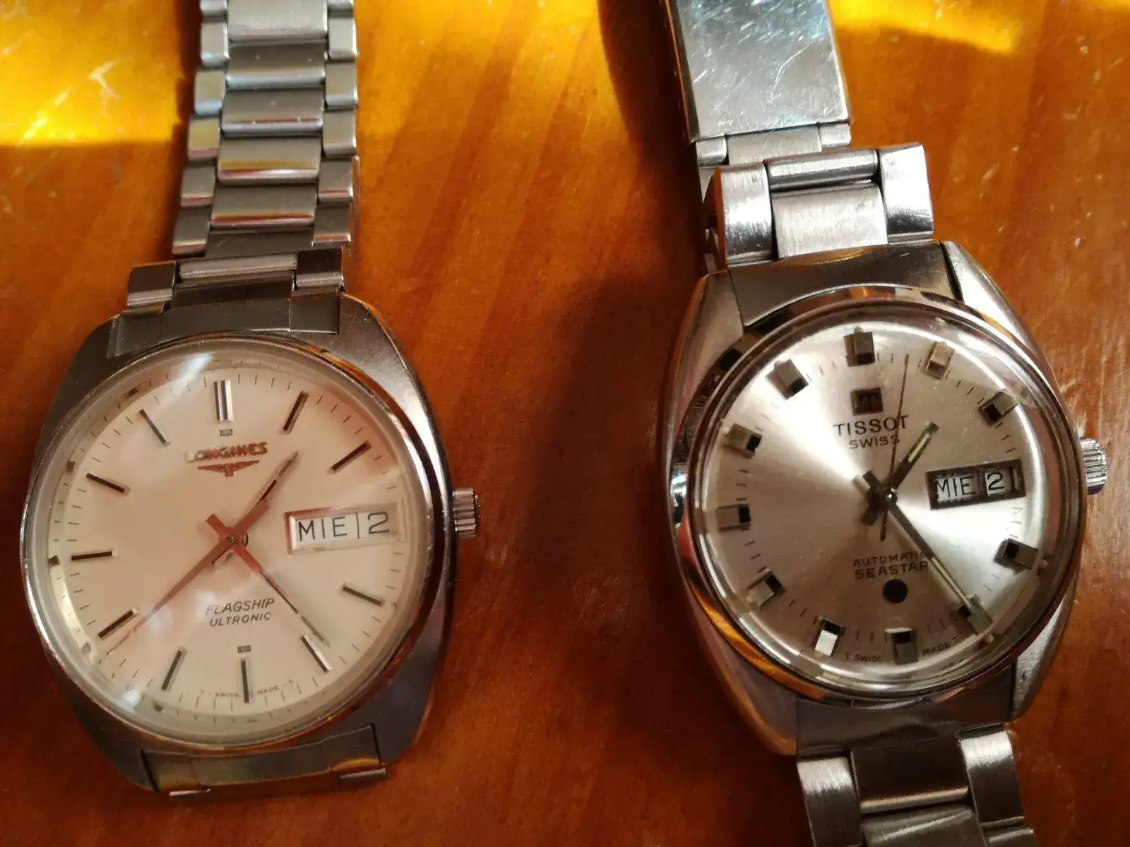

Buenas tardes, hoy muestro doblete de suizos ; el Tissot recién recogido de mi relojero . Q tengáis un buen miércoles y saludos para el sótano y al Foro
Pues probaré con algodón mágico ya que ese método no es nada agresivo para la caja. Ya mostré resultados :D
Efectivamente, esa es la cuestión, que no sea agresivo para la caja y que no la convierta en un caramelo chupado como dice Abde. Pruébalo, ya verás como los resultados son buenos.

Preciosos reloj y correa.
Coincido plenamente con lo de no pulir en plan caramelo chupao, pero por llevar un poco la contraria, te diría que hay relojeros que hacen trabajos maravillosos sin llegar a dedicarse exclusivamente al tema del pulido como XXS o el compañero Bat3.

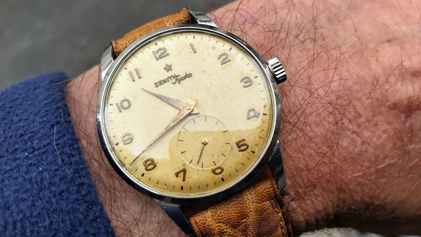

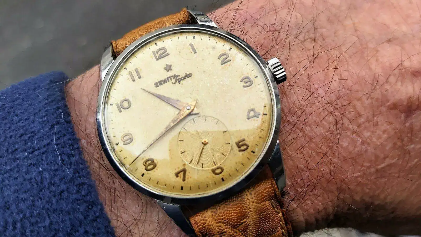

Bonito Zenith con una caja limpia y una esfera con patina ideal
