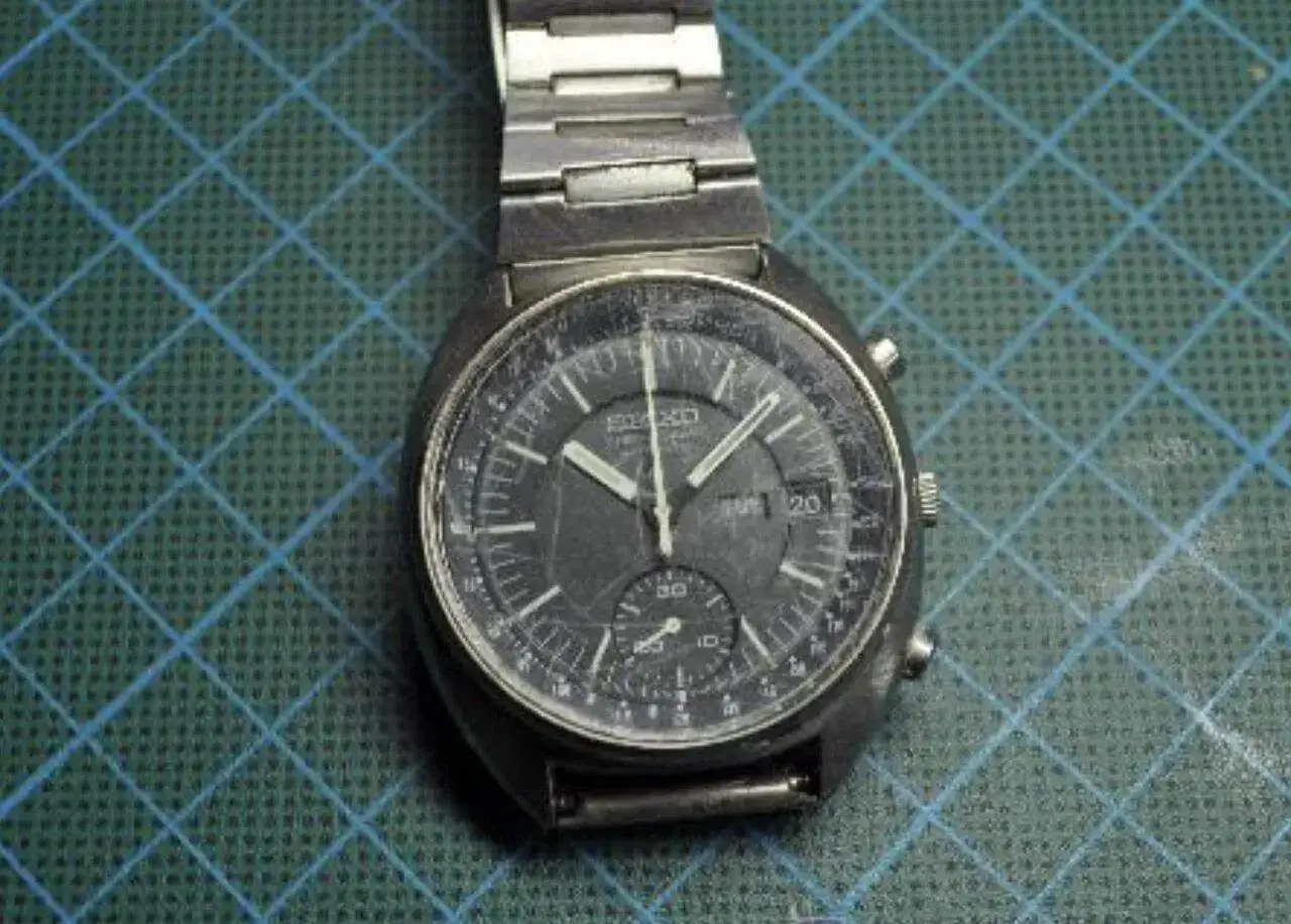

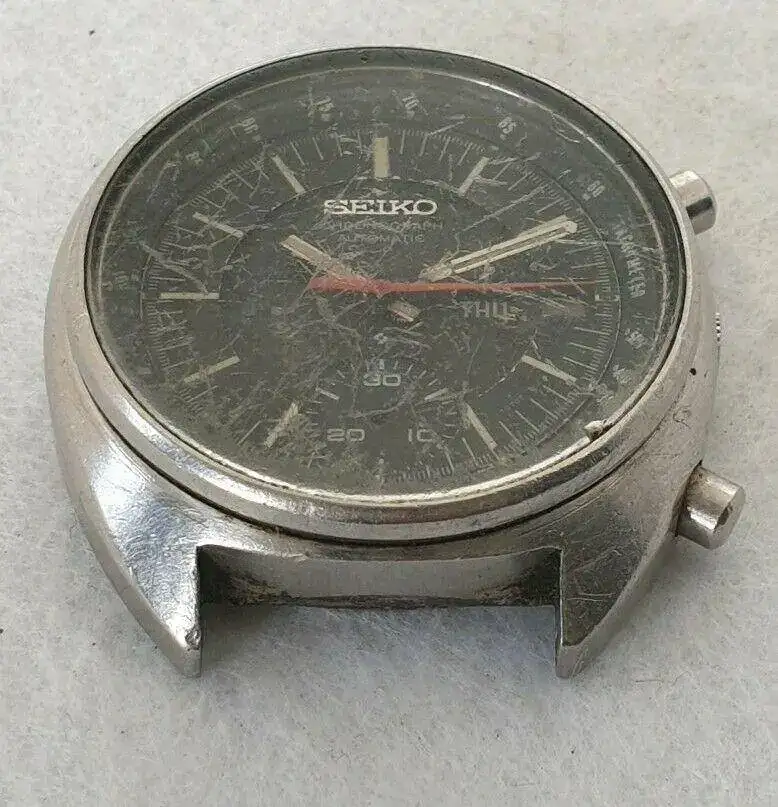

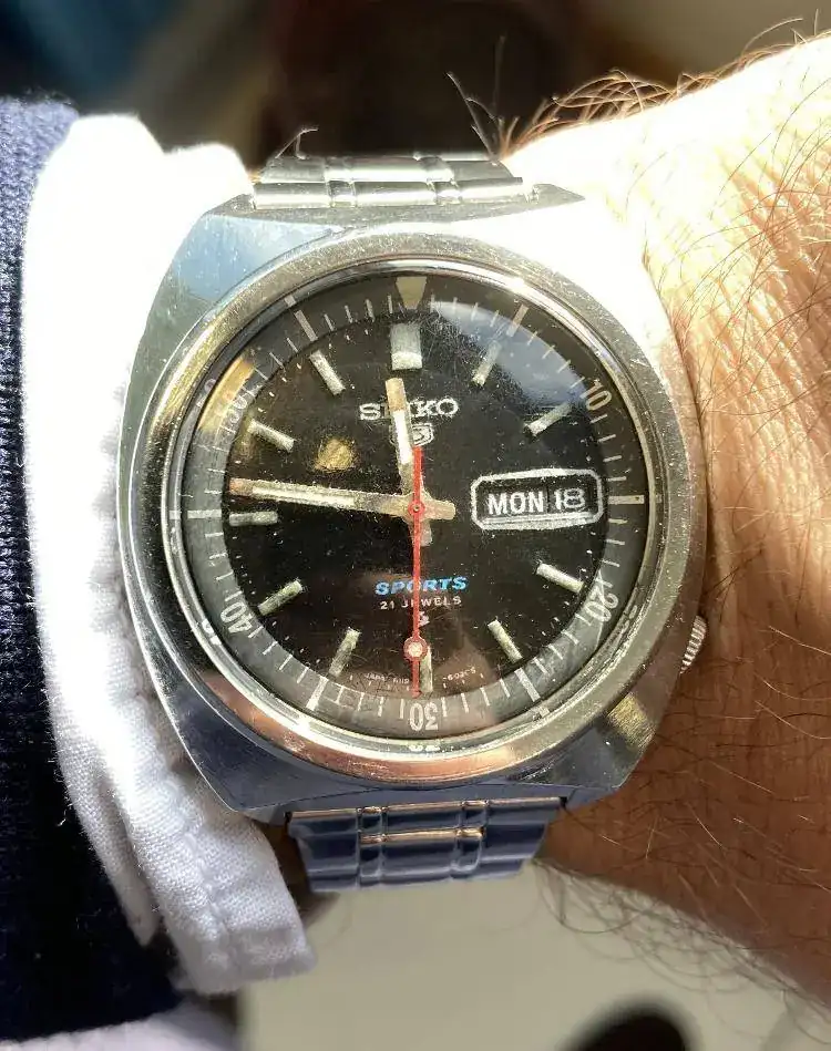

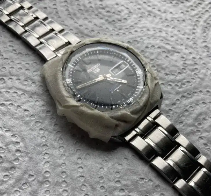

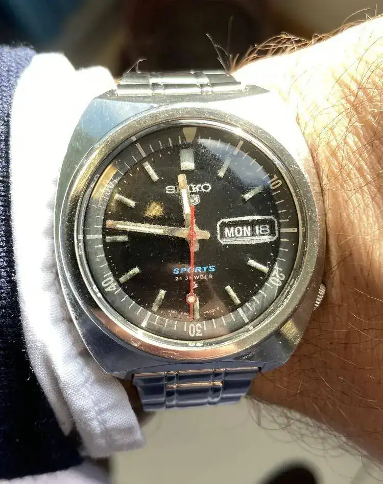

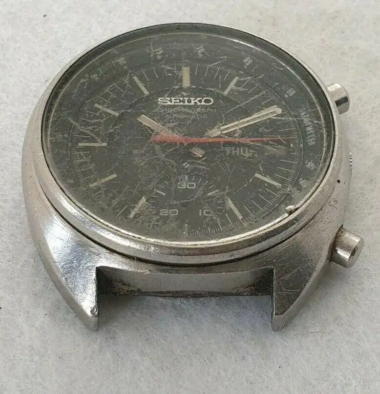

Gracias Xabi!!. Realmente es un modelo muy bonito pero en este caso desluce su cristal rayado, no consigo encontrar uno ni siquiera aftermarket. Si alguien sabe donde se pueden conseguir le agradecería la información :)
La mejor opción es pulirlo, Álvaro. Es un poco trabajoso, pero quedan nuevos.
Reacciones: Ph200, kesar, Denbora y 3 más
Kike, lo intenté una vez...solo una :-P , Cristal 1 - Álvaro 0
Eso es que peleaste poco, jajaja.
Reacciones: Baguz, Ph200, jahg y 15 más
Reacciones: Ph200, txema2, kesar y 1 persona más
Madre mía, eso es utilización del óxido de Cerio nivel Dios... qué bárbaro, Kike.
Gracias Xabi, pero es sólo cuestión de paciencia y hasta donde tú quieras llegar. Están hechos sólo con óxido de cerio, sin proceso de lijado previo.

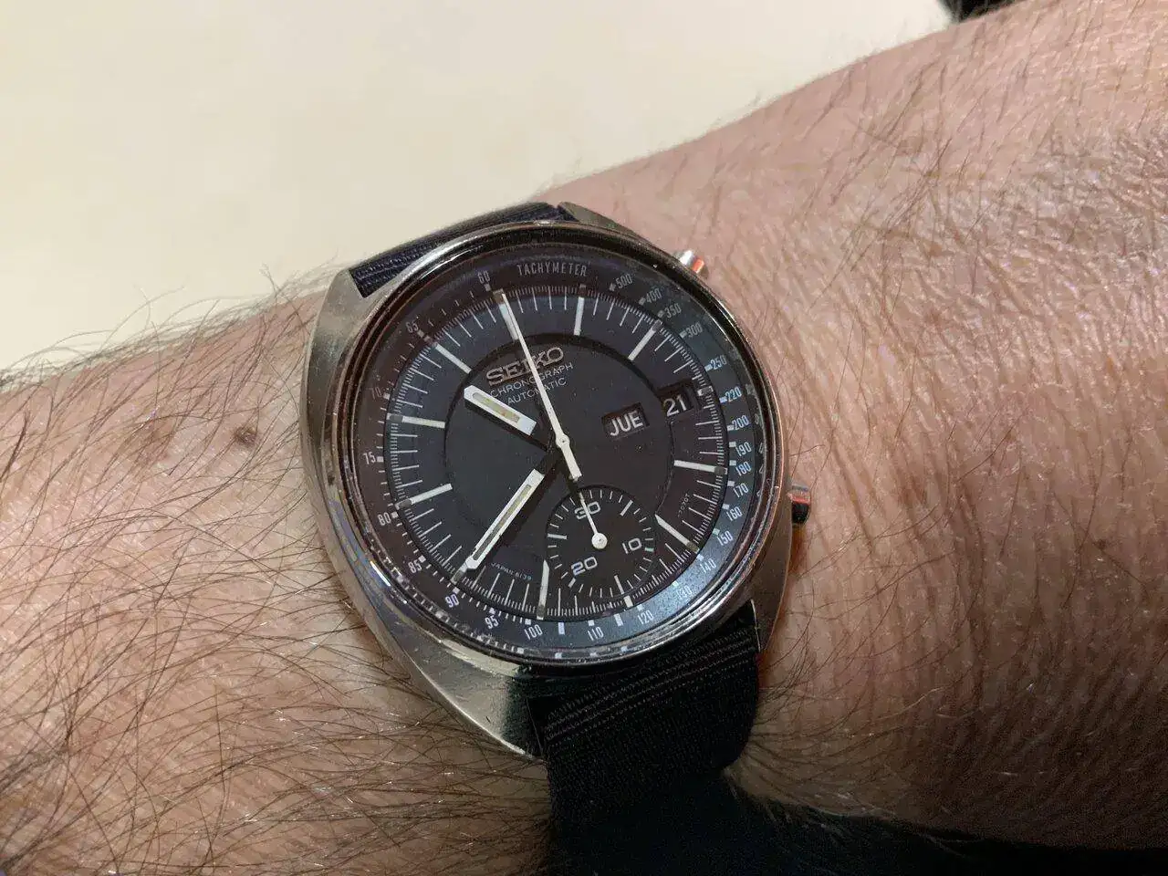

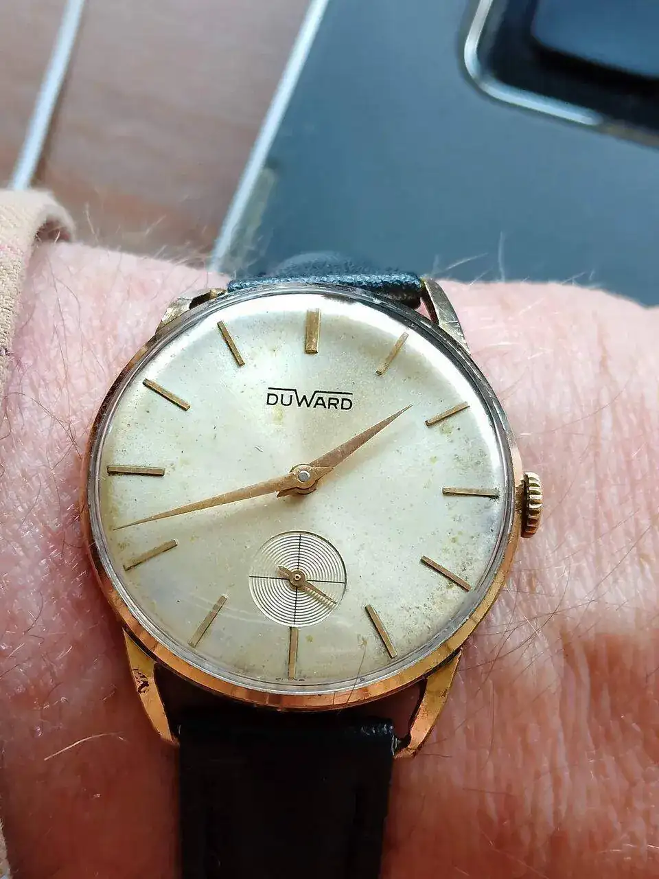

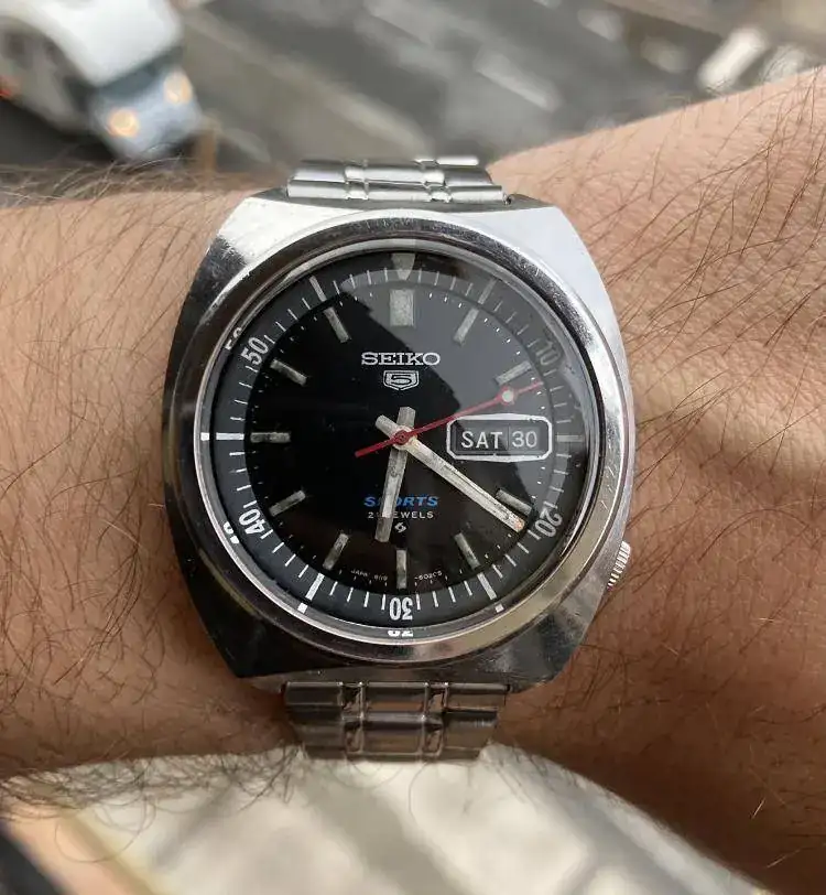

Buenas tardes:
Seguimos con otro Duward
Yo lo he utilizado alguna vez y he conseguido quitar los arañazos, pero no estaban tan estropeados como los ejemplos que muestras. También yo lo apliqué directamente mezclado con agua, y usando trozo de fieltro grueso, de los que venden para poner en las patas de los muebles.
Reacciones: Ph200, txema2, kesar y 2 más
¿A mano?
Caramba! Menudos resultados :worshippy::worshippy:!!!. Teníamos un compañero, gran seikoholico, que también obraba milagros en los cristales. Tendré que volver a probar :-P

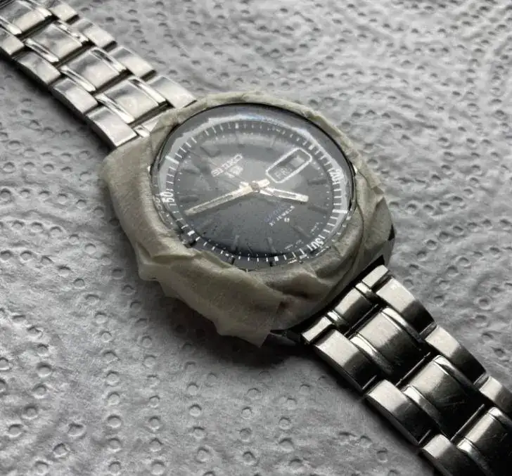

Parece ser que el oxido de cerio que venden en Amazon, por ejemplo, no sirve. Hay que utilizar el profesional, el que utilizan los cristaleros. El método que yo utilizo es poniendo agua en un recipiente y óxido de cerio en un platito, y con un algodón de desmaquillar, lo mojo primero en le agua y después lo impregno de oxido de cerio y lo aplico. Todo esto mientras que te ves tres o cuatro temporadas de tu serie favorita
Reacciones: Ph200, txema2, miguelfr y 5 más
Sí, Alejandro, a manubrio.
Te deben salir unos aliolis de escándalo!!!
Yo suelo darle con la dremel y el cristal metido en un bote para que no salpique. El óxido de cerio lo dejo algo líquido y empiezo el proceso.
Yo conseguí un resultado bastante digno con el de Amazon. A mano también. Eso sí, estuve horas frotando y al final ya no sentía ni los dedos.

También a mí me resultó bien el de Amazon. Claro que es el único que he usado, ¡lo mismo con el profesional es más rápido, y nosotros haciendo el panoli frota que te frota!
No me extrañaría 😂

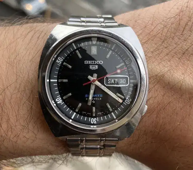

Qué bonito Okeah y qué puntazo lo del brazalete :clap:
Es rarete, pero en esos años sacaron modelos como churros... ¿Tú crees que es made in Bollywood? Nusé, la verdad...
Fíjate en el Made in Japan, como unos Deep Purple cualquieras. Yo creo que sí.
