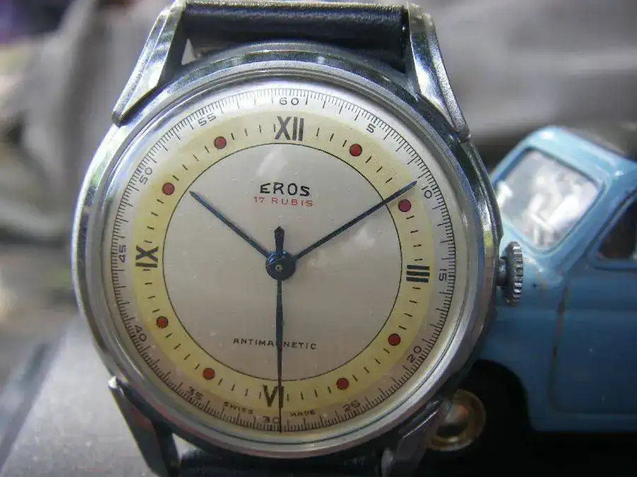

Ciertamente hoy culminamos muchos vacaciones , e iniciamos nuevos avances, en lo personal ya hoy también en la universidad( no de la vida jajjajaja) con nuevo semestre 7mo, es un gusto leerte nuevamente Kali y azular las agujas me animare en algún rato , les comparto este
Williams!!! Precioso "Eros", una marca centenaria, tiene un inmculado dial del que destaco la escala segundera 1/5 muy común en los 18000 a/h. Y los númerales romanos en los puntos cardinales.
Preciosas agujas azuladas.
Te mando un abrazo y que tengas suerte en la Universidad, nunca está de más seguir en la brecha del aprendizaje, lo peor es peder el hábito, que luego cuesta mucho.... ya sabes.

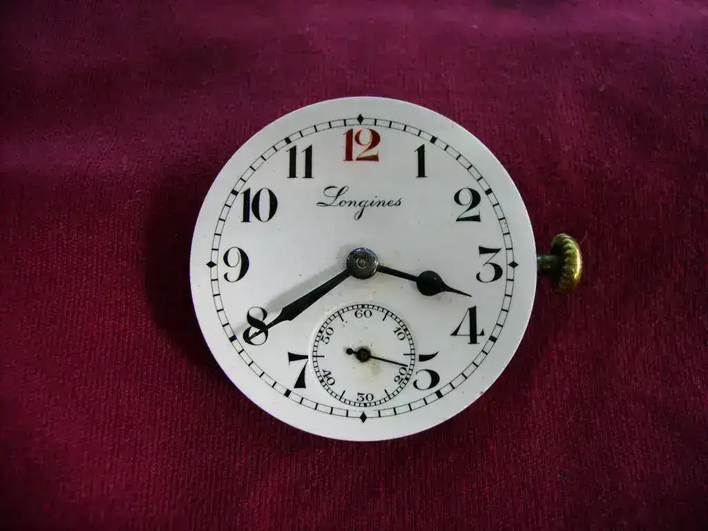

Con agujas azuladas solo tengo dos, un Longines, que ya esta listo
para poder presentar como se merece, pero que todavía no le he hecho
sesión fotográfica (adjunto solo foto de la esfera).

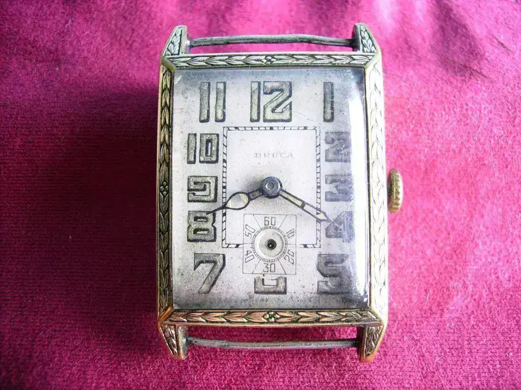

Y el otro es un Bruca, con una caja muy bonita, que está esperando turno
para el relojero.
