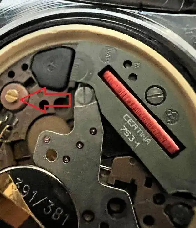

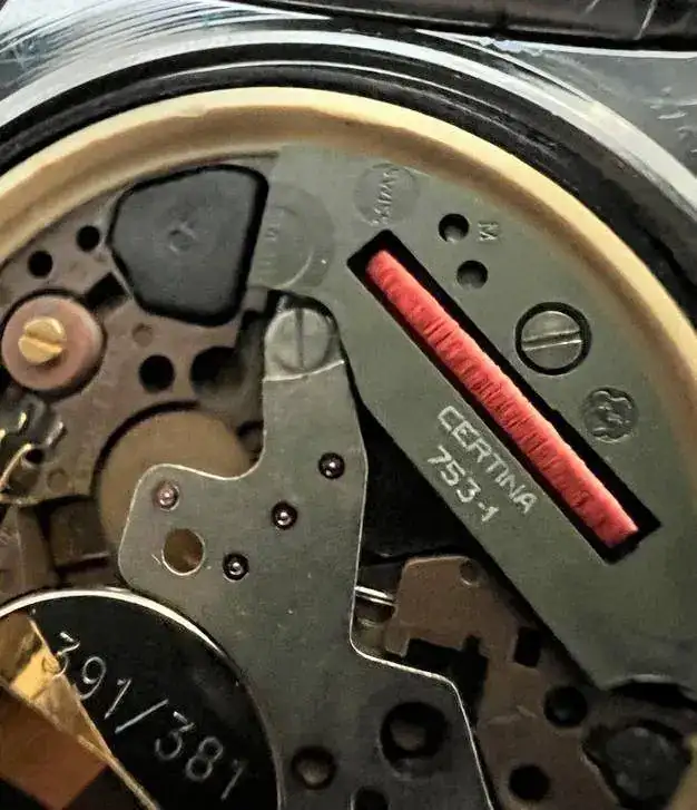

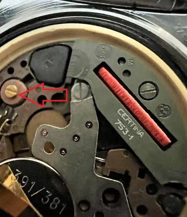

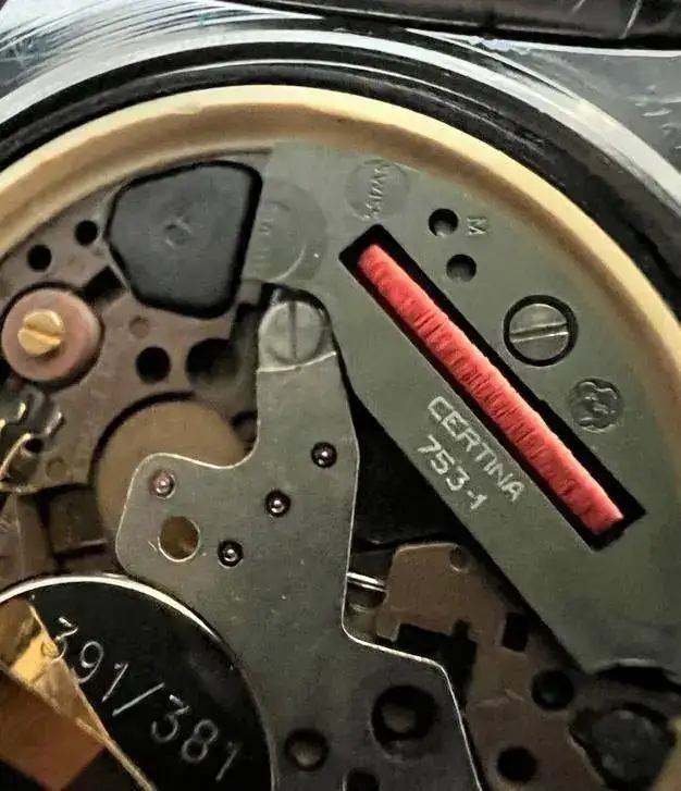

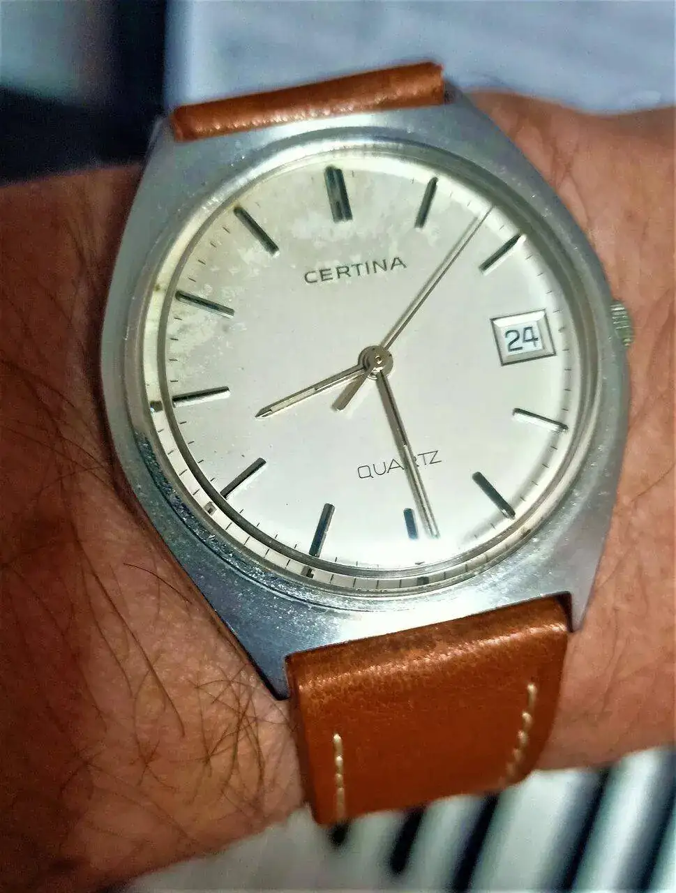

Hoy os presento un Certina 753, un cuarzo de los de antaño con una ESA 944.111
Lo adquirí para hacer un trasplante de máquina para otro reloj y al final creo que lo voy a dejar sin destripar.
Por cierto, adelanta casi 4 segundos al día, lo cual me parece una barbaridad para un cuarzo.
No se si será por los años que tiene o porque ya salió de fábrica así de "adelantao" ;-)
Lleva un condensador de ajuste pero de momento no lo he intentado ajustar.
Si algún compañero entiende de cuarzos, me sería de gran ayuda algún consejo sobre su ajuste o si es mejor dejarlo con este adelanto.
Que paseis un estupendo martes. :bye:
Ver el archivos adjunto 2575173
Ver el archivos adjunto 2575174
Puedes intentar tocar el tornillo de ajuste del condensador variable, pero hay que tener mucho tino. Si lo haces es mejor hacerlo con un destornillador de plástico.

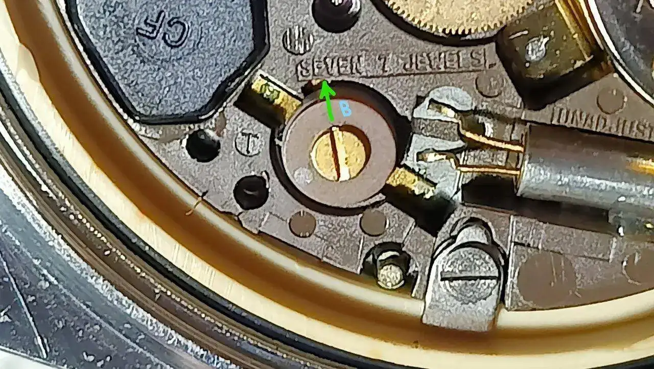

Ver el archivos adjunto 2575221
Hola KIKEMORGAN buenas tardes.
He decidido tocar el condensador trimmer. Como no tengo comprobador de marcha para los relojes de cuarzo lo he movido un poco
en sentido levógiro, tomando como referencia las letras grabadas en el plástico junto al condensador.
Ahora toca esperar a ver si ha tenido efecto, comparando el segundero con un patrón atómico dentro de unas horas. Cruzaré los dedos. ;-)
Muchas gracias.
Reacciones: xsagasta, KIKEMORGAN, jahg y 12 más
