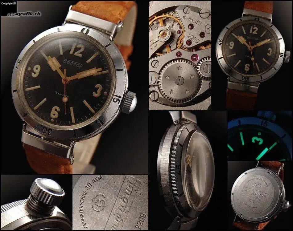

Por lo que parece por las respuestas de los sabios, queda claro que es un franquen, y quizás me "columpie" (se dice en mi trabajo, que solo se ve aquello que se conoce) pero caja, con sus "endlinks", fondo, anillo de cierre, parecen de un Vostok Amphibia 300 de mediados de los 70. El bisel seria de otro padre distinto.
Te paso una foto de la red, para que compares.
Pues seguramente amigo Gado, por lo menos la caja parece la misma con el sistema de cierre tan peculiar en relojes rusos. Y efectivamente, también le cambiaron el bisel por otro más simple por lo que parece.... Lo dicho un "franken" en toda regla. ...En fin hay de todo.
Fernando
En cualquier caso, si la caja resulta ser efectivamente de un Amphi 300, yo optaría por el divorcio: buscarle caja/dial/agujas a la máquina Certina (ingnoro la dificultad de la búsqueda) y una maquina Vostok 2209 (por 12 euros en ebay "revisadas y engrasadas"), un dial (los 300 montaron un par de tipos diferentes) y agujas de pala de la época (algo mas dificil pero no imposible) a la caja.

Quizás no me expliqué bien (bastante habitual en mi). Me refería a buscarle a la máquina una caja Certina de estilo clásico, de finales de los 50 o primeros 60, y aprovechar la caja actual para hacer un Amphibia 300 de 1ª serie.
:dribble: Me encanta el animalito, que bonito el DS!.
Probablemente te será mas fácil y mas barato encontrar un Certina de los 50 y un Amphibia que meterte en el fregao de encontrarles las partes.
