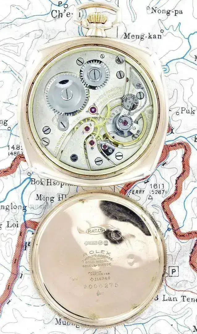

El tema de los relojes de bolsillo Rolex es un tema muy interesante y difícil de estudiar, ya que no existe excesiva información acerca de ellos. Parece que en la década de los 20, se fabricaron relojes Rolex de bolsillo con movimientos Revue y Cortebert, y precisamente en esa época se comienza con el triple marcado. Te reconozco que no me he informado sobre las cajas y sí sobre los movimientos, y como comentas las modificaciones no parecen excesivas en ellos, aunque a nivel de acabados son muy diferentes. El movimiento del reloj que mostré es este:
Uploaded with ImageShack.us

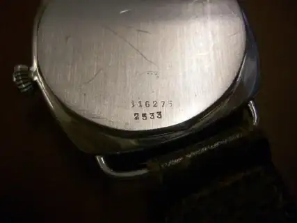

Que no parece tenga nada sospechoso. Seria de mucha ayuda una foto con los marcados de la caja y la corona. Ahora te dejo un curioso anuncio de la época:
Fíjate en el primero de la izquierda subsecond, la caja es muy similar y parece que el marcado sobre el segundero coincide. Podría ser que le hayan colocado el modelo en el mostrador al de bolsillo, y es cierto que habría que cotejarlo antes de afirmarlo. Hay que investigar más, estoy de acuerdo contigo.
Si necesitas información sobre los Cortebert y los Revue usados por la Rolex en los modelos de bolsillo, está a tu disposición.

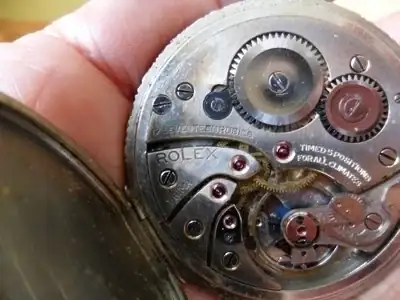

Hola Juan tienes razón.
El movimiento no coincide con el que enseñé.
El correcto es el que muestras por el tema del fondo de la fotografía. El foro en donde no coincide es el siguiente:

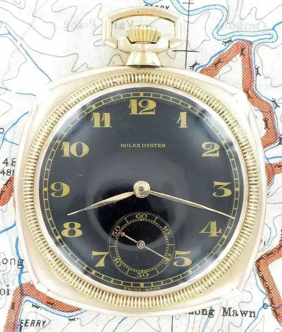

Me refería a lo de Oyster marcado en la esfera de un reloj de bolsillo con caja no Oyster. Repito, que el grabado está en la esfera y no en la caja, que no es Oyster.
Si buscas el google, por "Rolex Oyster Pocket", solo sale el que enseñaste. Todos los demás son de pulsera.
Compruebo que los 15 rubíes se han convertido en 17.
Este calibre Cortébert, parece original. Lleva la caja, digamos "Panerai", pero no es Oyster.
Modelos "Extra" y "Ultra" Prima con caja Oyster. El que enseñaste lleva marcado "Extra"
Parece que al hablar de Oyster, nos referimos siempre a la caja y no al reloj:
Finalmente el Oyster que todos conocemos como tal y es considerado el primero. No lleva en la esfera marcado el "Oyster". Supongo que en el interior de la tapa sí.​

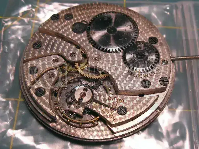

Y uno mas:
Y ya de pesado, éste pero ya con 21 jewels y "chronometre" en la esfera...
Aqui más fotos de éste --->
Buen día saopa; no nos olvidemos de mostrar el resorte de tiret!!!!

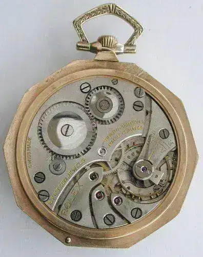

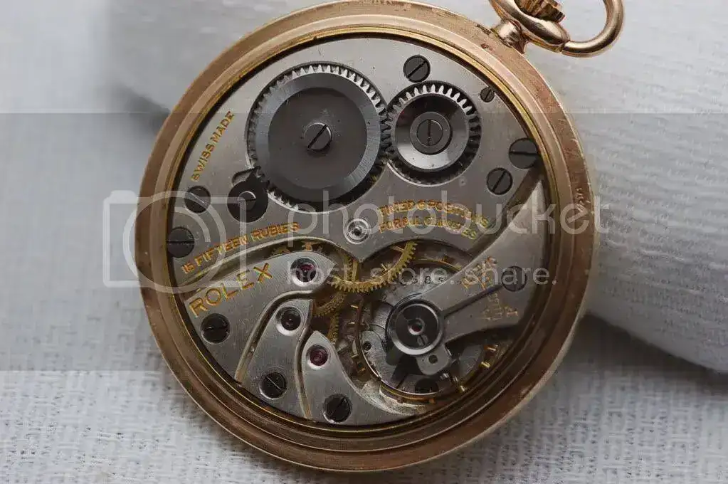

algunos más con ese movimiento 666....
Venta en ebay aquí: --->
Otro con 15 rubíes también en ebay

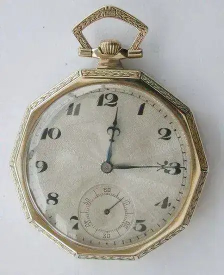

Venta en un E-shop de U.K., también 15 rubíes
en caja Art Deco decagonal de oro 9kt
https://www.brittons-watches.co.uk/watches_pocket_gold.htm
(3er reloj) Claramente se ve el 666 bajo el volante.

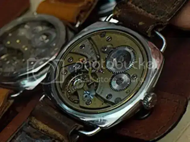

Y por último uno en caja de pulsera, foto creo que de una convención en Italia, sacada por Hixxy
15 rubies, marcado también 666 bajo el volante.

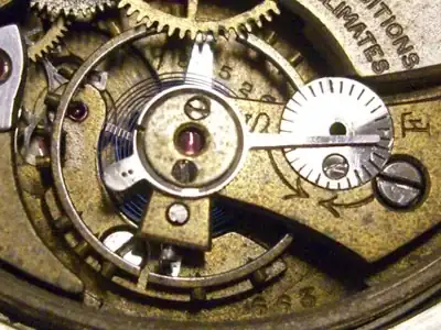

Pero de resorte de tiret, todavia nada, Saopa
seguiré buscando

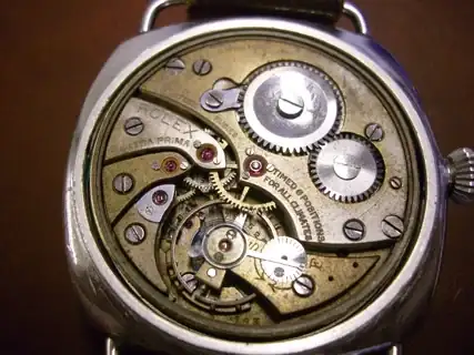

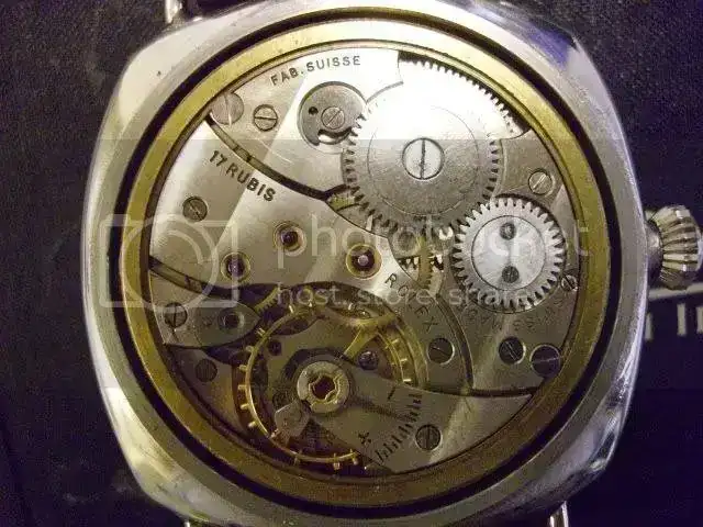

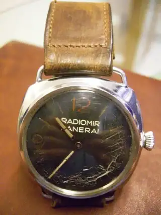

Éste es un 663, es parecido, ya me dirán ustedes.

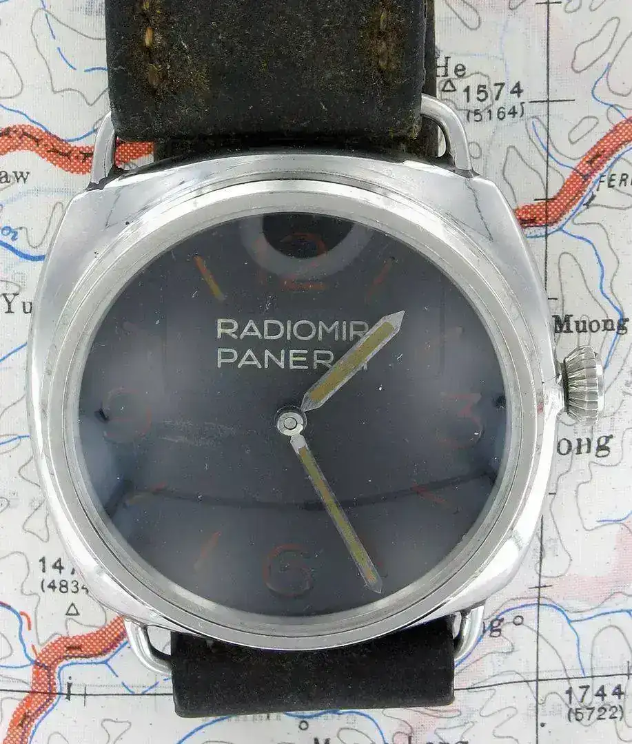

Otro marcado 666, esta vez , Prima de 17 rubíes
de un Panerai...

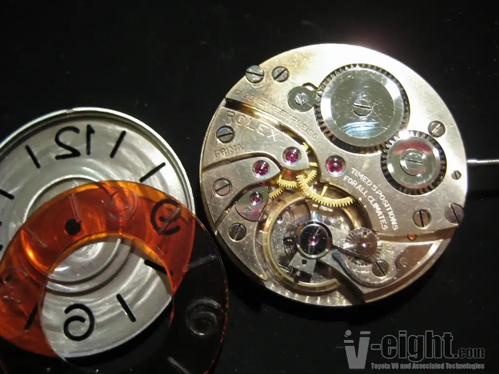

ohhh yeah
quizá sirve de algo
Saopa, en este link estan fotos detalladas de ese Panerai con mov. 666 y el dial desarmado con todas sus piezas.
Si no puedes ver, regístrate que es hasta sin activación desde el mail.
Hola Golipo,
Genial esa foto!!!!!!, podemos ver con ella el resorte de Tiret, D.Luis estará contento.

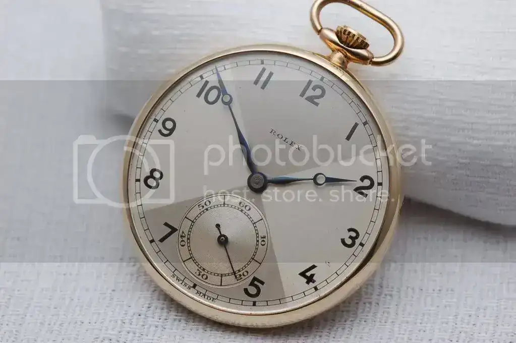

Tendrías una foto del mostrador o dial de este?:

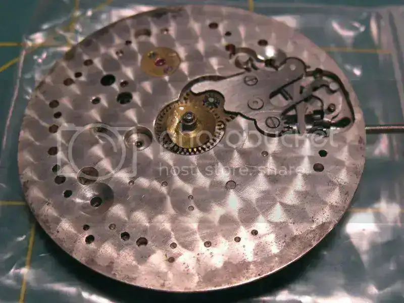

Sí Juan, ahi va:
Cordiales Saludos
Y éste más también añadiría algo al eslabón perdido...

Buen día amigos; por favor - coloquen una foto fácil - que pueda ver al rte. de tiret - Gracias.

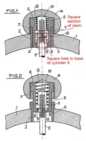

La foto de la tapa de Oyster muestra la "licencia artística" de Wilsdorf, ya que 260554/1925 es el número de la patente en Inglaterra
(que no fue registrada hasta el 1º de setiembre de 1926, y publicada el 21 de abril de 1927), y la fecha del registro de la patente de Perregaux / Perret.
Además agrego que esta patente se registró en U.S.A. como pat. 1661232 el 19 de octubre de 1926 (con la forma 142725) y
publicada el 6 de marzo de 1928.
http://ip.com/pat/US1661232
Y en Alemania, registrado el 18 de setiembre de 1926 y publicado el 27 de abril de 1927, con el número 443386
https://depatisnet.dpma.de/DepatisN...tent=treffer&action=pdf&docid=DE000000443386A
Sin embargo una patente posterior que vino a complementar ésta fue la CH120848, el 18 de octubre de 1926.
fue una mejora sobre el anterior por la limitada capacidad estanca de los materiales disponibles.

Don Luis, la foto que había subido del resort de tirette es esta:
Es la única que conseguí hasta ahora
