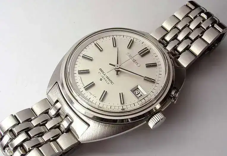

Buenos días amigos. Me permito abrir el hilo diario en esta semana pre-vacacional con un reloj despertador; El Bell-Matic de la Seiko, del que les estoy preparando un pequeño hilo acompañado de otros que me han llegado últimamente.
Les dejo un instantánea del japones.
Fernando

Buenos días Nicolau. Excelente ejemplar de Marzo del 72, creo que es de los últimos ejemplares antes de los 27 rubíes. Es 1 mm más grande de ancho y largo que el 4006-6011 que yo presento.
Todo un mundo los Bell-Matic del que no tenía idea de la numerosa familia hasta que no me interesé por ellos. con medidas desde 37mm a los 45mm de los 4006-608x.

Buenos días Agustí. Pues se le ve muy bien al Bell-Matic tiene toda la pinta de ser un 4006-7000, quizá le haga falta una pequeña puesta a punto. Los Bell-Matic con movimiento 4006A los hay en 17 y 27 rubíes, aunque también he visto alguno con 21.

Como dijo Fernando hay ejemplares del Cal 4006A de 17, 21 y 27 rubíes. Mismas medidas 31,2mmX7,1mm. Mismas alternancias 19.800 hora. Doble datario. El Calibre, no obstante -cuidado- en contra de lo que se cree no es exclusivo de los Bellmatic, en los 60 fue utilizado, asimismo, por el Weekdater/Bussines Bell. El Bussines, hizo uso, asimismo, de los calibre Seikomatic 8306/8346.
Por su parte, hay un escaso ejemplar Bellmatic (lo de matic viene por automatic y lo de Bell por campana) con datario simple (Cal 4005) Modelo 40BC que solo se fabricó durante 1967 y siempre lleva 27 rubíes.

Buenas noches. Hola Nicolau y demás amigos. Se intentará presentar una buena investigación/recopilación de datos lo más veraz y contrastada posible, pero como siempre me pasa, cada vez que investigo un dato ¡¡ salen 7 más !! y necesito cotejar para validar la información. Está avanzada pero todavía queda, seguramente para Semana Santa y además tengo varios hilos en el tintero, entre otros el del Omega 59 15 rubíes 8 días cuerda.
De todas formas, estudiar la Seiko y en concreto este modelo es bastante interesante y entretenido. Por poner un ejemplo; Hay un raro Bellmatic con 21 rubíes (lo normal son 17 y 27), el calibre 4006A tiene simplemente una implementación de 4 rubíes en los ejes de los barriletes .... en fin muchas cosas interesantes. Como el apunte que hace Nicolau al calibre 4005.
