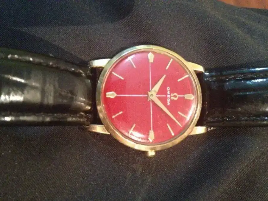

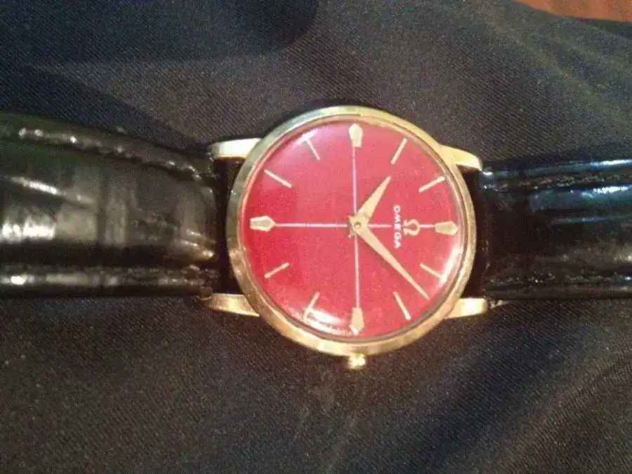

Amigo Nicolau Conoce el Omega esfera Roja a cuerda calibre 511 palaqué oro 18K ref 1437-1? no trae el modelo sera seasmaster o de ville cre es de los años 50
alguien podria ayudarme con el modelo es el que esta en mi avatar, Gracias

gracias amigo es que estoy nuevo en esto y no me sube las fotos o no las sé subir, gracias intentare subirla
omega1 - copia.webp este es el reloj a qué me refiero no tiene el modelo es a cuerda cal 511 y dice 16135649 17 jewels su tapa dice PALAQUÉ OR L80 MICRONS
(CB)
14371-1
14373omega4.webpgracias si me ayudan lo extraño es la esfera roja, en fin disculpe la ignorancia

Hola, Posiblemente de finales de los 40 o principios de los 50', cuando no siempre tenían modelo, simplemente Omega como marca, la esfera que muestras parece fue reformada en algún momento. El calibre no me queda claro que sea un 511 ???, podría ser un 311 rectangular, pero tampoco sería del reloj, deberias poner foto o confirmar el calibre. Un saludo

Gracias amigo, ayer subi la foto y coloque lo que esta inscrito en su tapa y lo que logre ver en la maquina, eso es lobque pude ver
