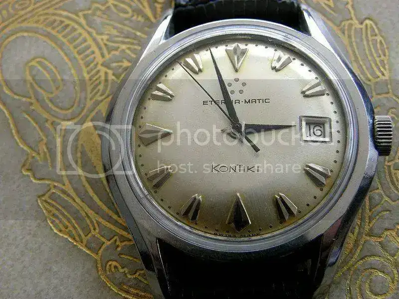

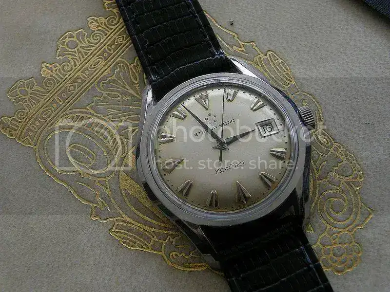

Mi intención era presentar un Elgin Military Navigation Hack Watch A-17A, con calibre Elgin 685 ajustado, cuya esfera precisa restauración, pero al final me he decidido por volver a tratar el reloj que llevo en estos momentos. Un
Eterna KONTIKI.
El tema no será muy novedoso, ya que ya lo traté en su día, pero creo puede resultar ameno. Volveré a utilizar parte sustancial de las mismas fotografías. Me he permitido la licencia de recopiarme dado el poco tiempo disponible y en la convicción de que la mayoría no pudo leer el tema cuando lo confeccioné en su día y puede ser de utilidad.

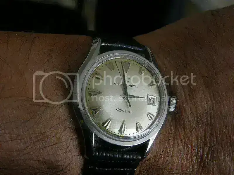

Se trata de un reloj con c
aja de acero de unos 37 mm.
LLeva en la parte posterior la balsa utilizada por el aventurero noruego Thor Heyerdahl en su expedición Kon-tiki (1947). La embarcación fue construida con troncos, plantas y materiales naturales de Sudáfrica (Perú) y la finalidad de la expedición fue el intento de demostrar que el poblamiento de la Polinesia, fue en tiempos precolombinos desde América del Sur. La balsa comandada por Heyerdahl, partió el 28 de abril de 1947 y arribó el 07 de agosto del mismo año a Angatau. Recorrió a través del pacífico casi 7000 Km. (4.300 millas marinas). Tras 97 días fue rescatada por los nativos en el atolón de Raroia (Islas Tuamotu) y se dió por finalizada la travesía a los 101 días.
No obstante y a pesar de su esfuerzo, no consiguió el reconocimiento esperado, fundamentalmente por haber utilizado instrumentos modernos de navegación (radio, relojes, mapas, sextantes, etc…). Más adelante, genéticamente, se demostró un preorigen asiático de los habitantes Polinesios (realizado sobre los pascuenses).
El Sr. Heyerdahl
El reloj utilizado por Heyerdahl, fue un encargo hecho a Eterna en 1937 (diez años antes de la expedición). En contra de lo que se cree, el calibre utilizado no fue un Eterna-Matic, comercializado a partir de 1948. Es decir, que jamás se comercializó un solo Kontiki similar al de la expedición, lanzándose, posiblemente, primero, un ejemplar similar al que enseño y con posterioridad al conocido "Explorer" (1959) que mereció una enorme operación publicitaria. El primer modelo que llevó el nombre de Konti-Ki, fue lanzado en 1958 y provisto, ya, de un calibre Eterna-Matic. Posiblemente el 1421-UD, si bien, cuando la gran operación comercial, ya los vemos con el Cal. 1422-U.

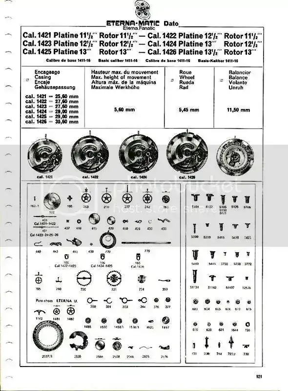

El que enseño, monta el primero de los calibres indicados (Eterna 1421-UD). La diferencia entre ambos -que son de la misma época-, independientemente del tamaño de la pletina (1 línea), será insignificante, ya el Dr. Rafft enseña la misma fotografía en ambos, en concreto un 1422 y los data en 1953 (a los dos). Ambos calibres derivan del 1411-16 y posiblemente su fecha de lanzamiento fuera sobre 1948, primero aperecería el 1421 (de menor tamaño) y luego el 1422. Ambos con el mismo tamaño de rotor (11 1/2 ´´´), por lo que aperentemente resultan muy semejantes. El ejemplar mostrado, será uno de los primeros Kontiki, el número de serie del reloj:
4343418, lo hace coincidir con 1958. No obstante el modelo del reloj -idénticoy con el mismo calibre-, aparece ya a comienzos de 1950. Inserto en blanco y negro, otra fotografía de la tapa en la que puede verse con más claridad la balsa y añado otra del despiece del calibre:
La publicidad que he encontrado para el primer Kontiki lanzada a bombo y platillo, poco después de 1958 (1959-1960), nos muestra un reloj con una esfera más trabajada, dándole una aire más deportivo y con la balsa repujada y no gravada:
En el año 2008, se lanzó una edición limitada (50 ejemplares) conmemorativa del 50 aniversario del lanzamiento del modelo comercial de 1958, con las siguientes salvedades. La caja es de oro y el movimiento es Eterna-3010 (la base sería una Eta 2897), caja de 40 mm. El precio por encargo era de unos 15.000-.€. Ignoro el precio final al que salió. Guardo dudas sobre si es cierto que el primer modelo que sirvió de base para copiar el del cincuentenario fue el primero que se lanzó, o simplemente fue elegido por ser más llamativo y por motivos comerciales.
Y más fotografías para comprobar la evolución (me refiero del modelo comercial):
EXPLORER. Precio al mercado más de 1.500,00.-€. Armis original.​
MK1. Precio al mercado entre 5.000 y 6.000 euros.
Detalle de la Tapa
Tapas más evolucionadas (modelos utilizados para la edición conmemorativa)

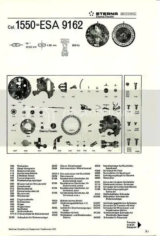

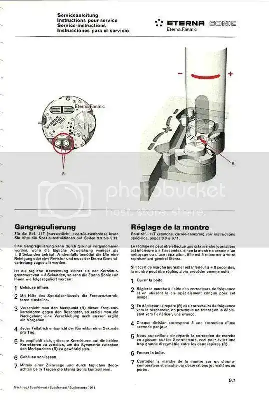

Damos un -gran- salto y entramos en los 70 para mostrar un el Kontiki SONIC, también cotizado. Monta un calibre Eterna 1550 (ESA 9162F). En este caso, además del despiece, he añadido -a modo de curiosidad- un impreso en el que se indica como ajustar el calibre.

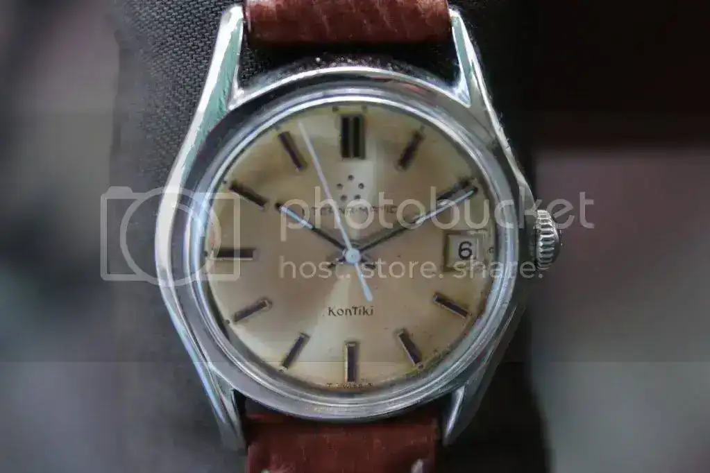

Maestro,quiero presentar a Ud. y a los demas compañeros el Kontiki de mi colecciòn.
Bellísimo, me casé con un Eternamatic Vintage que ya se porqué no era Kontiki. Una duda al autor; veo que elcalibre del sonic era licenciado de Bulova,al igual que elOmega f300, qué otras marcas lo licenciaron?
