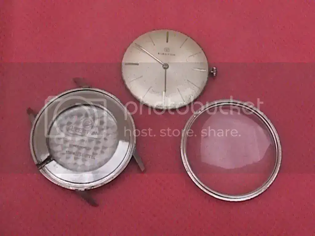

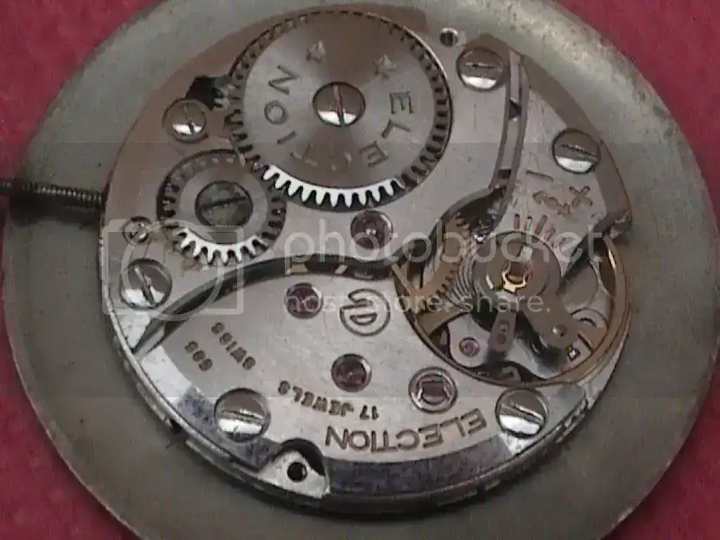

Por mi parte la poca información que poseo sobre el Election 695, lo hace de los años 50, le dejo una fotografia del reloj y del movimiento encontrado:
