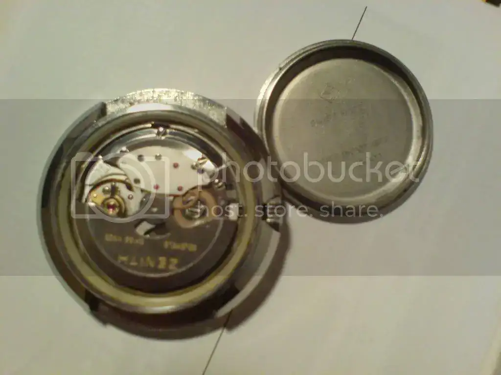

PARA MANTENER EN VILO LA COSTUMBRE DE NUESTRO QUERIDO HILO DIARIO;LES PRESENTO ESTA BONITA PIEZA ADQUIRIDA AL AMIGO Y FORERO ALVARO(GOLIPO).
COMO PODRAN OBSERVAR TIENE UNA DIMENSION CONSIDERABLE 37MM,SU MOSTRADOR SE VE EN BUENA FORMA(A PESAR DE SUS MAS DE 40 AÑOS),UNOS INDICADORES DE HORA DORAADOS CON NEGRO EN EL CENTRO,IGUAL QUE LAS AGUJAS DE LA HORA Y MINUTOS,CALENDARIO A LAS 3;CORONA CON SELLO DE LA MARCA Y POR ULTIMO SU CALIBRE UN MUY BONITO 2562 PC QUE LATE A 28800A/H y 43 HORAS DE RESERVA DE MARCHA.
SUS FOTOS:
Uploaded with ImageShack.us
ESPERO LES HAYA GUSTADO ;-)
Un ABRAZO.

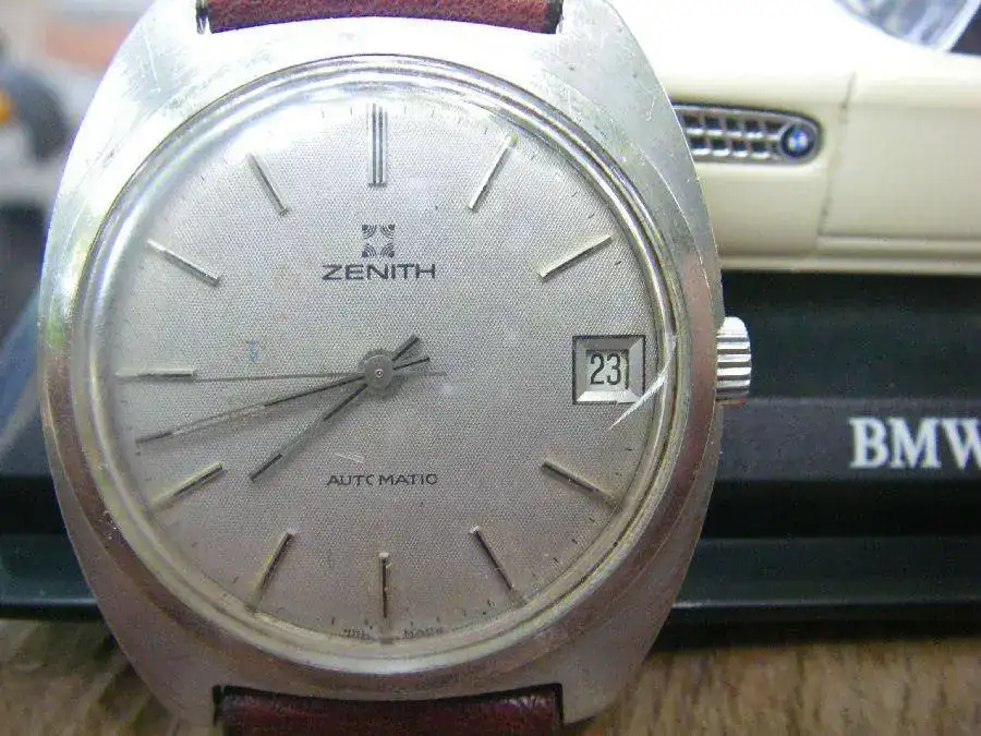

Sergio que elegante zenith hoy nos muestras , yo podria sabiendo que no se parece aportar este ya que son hermanos de marca,ZENITH F  jpg.webp
    66,2 KB · Visitas: 147

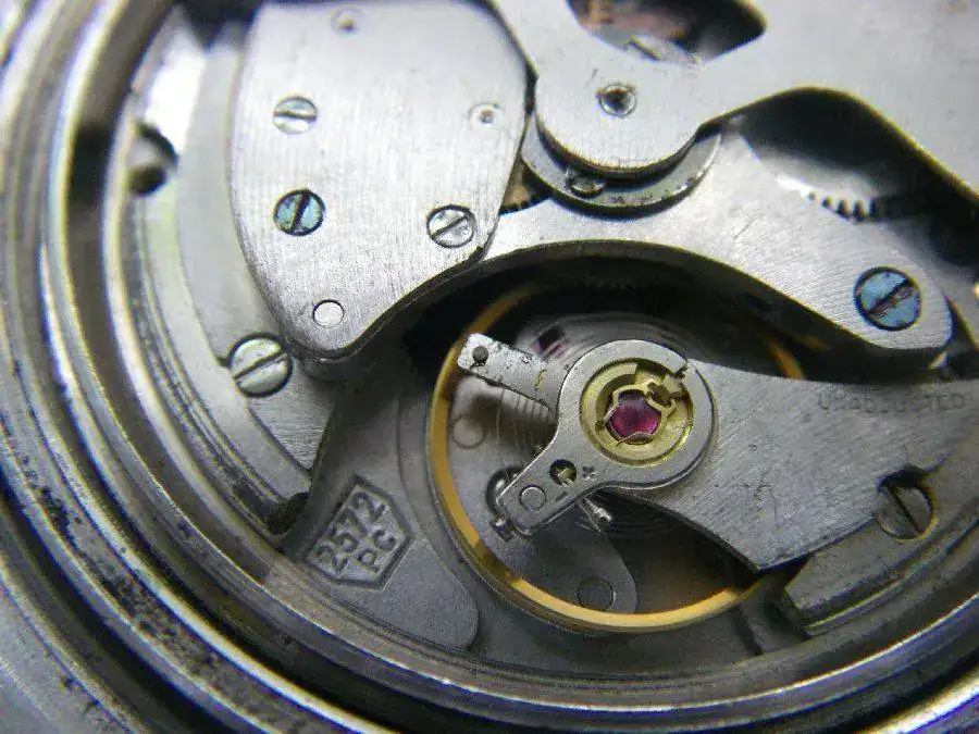

Buenos días,
Sergio, Yo me deshice de esa belleza?, me arrepentí.... jjejeje :D
Un magnifico calibre, por cierto.
Los Zenith de alta frecuencia (28800 a/h) de esta serie, fueron los últimos en aparecer,
el 2562 y el 2572.
Aparte de la frecuencia, se diferencian de la camada anterior (por ej. 2542 p y pc)
por tener la parte del calendario, disco incluido y cuadrante/dial planos.
Esto hace que no se puedan intercambiar con los modelos anteriores,
en que estos elementos eran ligeramente bombée.
Existen también las versiones de cuerda manual con y sin calendario.
El Victorius, si no recuerdo mal, es 2572PC, la diferencia solo está en la ubicación de la ventana de calendario.
Don Luis fue el que me reveló la principal debilidad de este movimiento: El eje de rotor.
La base, sobre la que va soldado el eje propiamente dicho, es una chapita muy delgada, para semejante peso de rotor.
Estuve haciendo unos experimentos con titanio, aunque el alojamiento para la base no permite más grosor.
Habría ya que fresar el puente... :whist::
La otra debilidad, el resorte de tirette, se puede mejorar con un ligerísimo revenido (antes del amarillo),
ya que, como en otros calibres de la casa, parece estar demasiado templado, muy duro y de poca tenacidad.

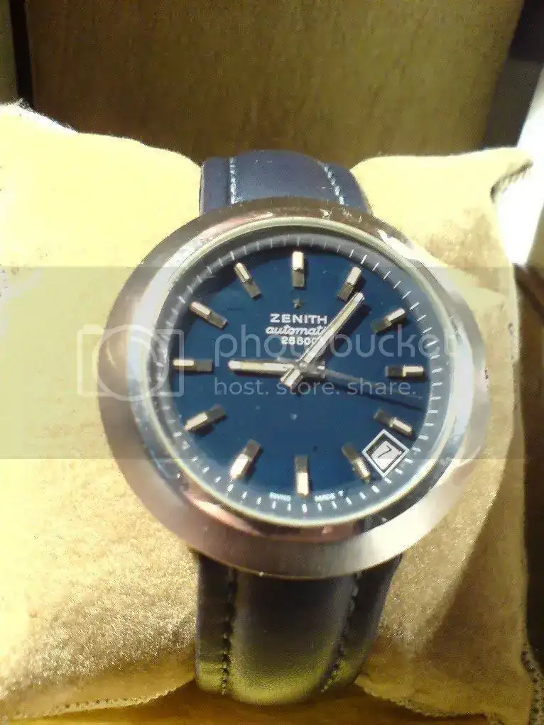

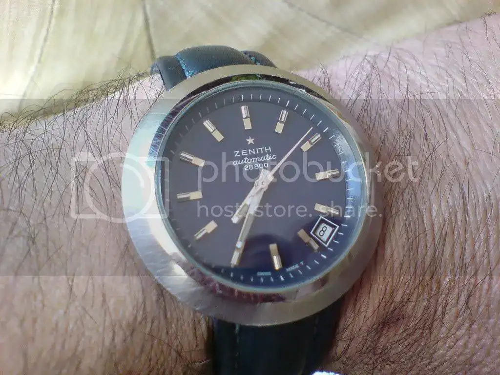

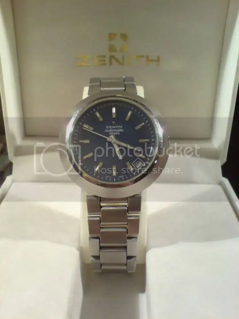

Mi aportación al hilo; otro Zenith automatic 28800 con cal. 2562PC . Tiene un diseño un tanto peculiar, típico de la época de los Omega Dynamic, Certina Revelation, EternaMatic anatomic, Tissot Sideral, etc. etc. (a mi me gusta mucho, en cambio mi sra. le parece horrible; cuestión de gustos) -Tiene una esfera que me tiene sorprendido por su calidad y acabados y como detalle decir que los índices, (cromados y aplicados, al igual que la estrellita emblema de la casa en la época) llevan un rebaje en su zona interior sobre el que pasa la aguja minutera , La combinación de la esfera azul (parece lacada, no se) con las agujas e indices cromados y el tritio blanco al igual que el texto, queda perfecta, lástima que el tritio ya esté "muerto"· La marcha, como cabe esperar de un Zenith, excelente; si a ello unimos un diametro de 40 mm y un grosor son 11 mm. hacen de èl un reloj muy facil de llevar (vamos que si no fuera por el temor a un avería lo usaría a diario, pero bueno, aún así es de los vintage que mas utilizo)
Aquí con su armis original
Aquí con una correa de piel azul que le queda perfecta para mi gusto
Aquí puesto en la muñeca (de unos 17 cm)
Detalle de la trasera, donde se aprecia la ubicacion oculta de los pasadores de la correa, así como la ubicación oculta de la corona, más particularidades del diseño; es un tanto latosa por otra parte, a la hora de poner los pasadores cada vez que se cambia de armis, ya que tienen que estar ligeramente curvos
Bueno, no me extiendo más, saludos a todos lo foreros y enhorabuena a Sergio por su Zenith automatic 28800, muy bonito y parece original en todos sus detalles (es que yo con el mío tengo la mosca detrás de la oreja con el calendario, no sd .... me resulta raro que no tubiera el fondo azul como la esfera)
