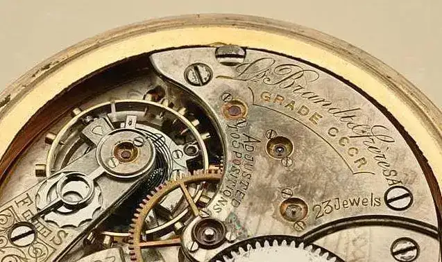

Como me comprometí con Juan, enseño un omega de martillo, en concreto se trata del calibre Omega 30.10RA.
Recuerdo, aunque es superfluo en este caso, gracias a la magnífica base de datos que poseemos para catalogar a la marca que fuera de los Brandt, por ello simplemente daré las características más básicas del calibre.
Y aprovecho para mostrar la saga familiar una de las iniciales marcas en castellano que vinieron usando. Que recuerde hasta TRES ¿Por qué?. Cuál será el porqué de la obsesión hacia la lengua de Cervantes. Muy interesante al verse las diversas etapas de la fabricación y montaje.
Los primeros automáticos de la Omega fueron lanzados en 1943 en dos tamaños, refiriéndose al diámetro en mm: Familia 28.10 (altura 4,8 mm) y 30.10 (altura 4,5 mm) 28,10 sin rotor.
El calibre es en este caso el 30.10 RA (330).
Siempre 17 rubíes y a 19.800 A/h con acabo dorado.
Los primeros calibres van marcados bajo el volante (muy hacia el centro) y a partir de 1.949, se marcan en el puente con el número de calibre correspondiente.
El rotor solo gira a 120 grados y hasta 1948 siempre lleva el mismo regulador del órgano regulador, tipo estándar. A partir de dicha fecha en los modelos cronómetro lleva ajuste micrométrico (similar a los 30 RG). Finalmente es sustituido por el cuello de cisne que se usará para todas las versiones.

El ejemplar en cuestión es de comienzos de 1946, está marcado debajo del volante y lleva el regulador estándar primera versión.
La Caja:Lleva caja 2398, art decó que se caracteriza, independientemente de las patas, por el arete intermedio que sobresale entre la tapa y el bisel. No es una variante muy común y comenzó a fabricarse, precisamente en 1943.
Mide 36 mm (no lleva bata de clase alguna).
El número 1 como reloj con correa de piel de varón, si fuera de dama llevaría el 5.
Lo que no he conseguido esclarecer es lo de la “H”. Al menos en época posterior los ejemplares de acero se identificaban con las letras ST. Los cromados llevan la inscripción UT y los más cercano a la H son la HG que es un chapado de 40 micras en oro amarillo y el HH que es un chapado bicolor de 40 micras.
Ayuda, pues D. Juan ¿Se tratará de la inicial del posible fabricante la Huguenin, antes de ser Huguenin Fréres (HF)?. No he podido esclarecerlo.
Esfera, sin duda restaurada, ignoro en qué fecha.

Hola Rafel y resto de amigos,
Me coges en un viaje fuera de Brasil y no tengo mis apuntes a mano. Te comento de cabeza. Labrador era el escape especial que incorporó la Omega en varios bolsillos, normalmente los calibres con acabados más finos. Los calibres iban marcados así por ello.
La H de la caja no recuerdo haberlo estudiado, pero me parece que será de algún fabricante de cajas de la Omega (tengo 2 marcados con ellos de la misma época pero de referencias diferentes), de todos modos repasaré los apuntes cuando vuelva a casa y espero poder ayudarte con esa cuestión.

Vi esa reseña sobre la posible relación entre la H y la HF, pero la Huguenin Freres ya existía en la época de esa caja, no? Por lo menos yo he visto relojes de bolsillo con el HF anteriores. Además hay otro problema añadido, no todos los fabricantes de cajas usaban un cuño de responsabilidad individual (hablo de metales nobles) y preferían usar los colectivos con número identificativo, lo que se traduce en que no podemos determinar que cuños individuales colocaban en las cajas de acero (FB es otro que se consigue localiza bien por ejemplo). Hay varios fabricantes de caja que empiezan por la H. Además siempre cabe la posibilidad de que el cuño lo colocará la Omega por alguna cuestión.
Para ese sistema de referencias de 4 dígitos no se puede determinar si era automático o manual, es en los posteriores sistemas que se consigue pero en los primeros de 3 y 4 dígitos, no lo determinaban. La referencia iba asociada a un calibre, no a la tipología de calibre.
En estas primeras marcas de la Omega, y aquí expongo una opinión muy personal, hay algunas que estaban "inspiradas" en lugares geográficos. "Jura" al cantón. "Labrador", (estos relojes fueron mayoritariamente distribuidos en Cánada) donde la península del Labrador, se llama así tanto en Inglés como en frances. "Gurzelen" es el distrito de Bienne donde se instaló la fabrica. Creo que también puede existir influencia geográfica en la creación de algunas de estas marcas. Esto es una opinión, no lo he podido probar, una posibilidad más.
