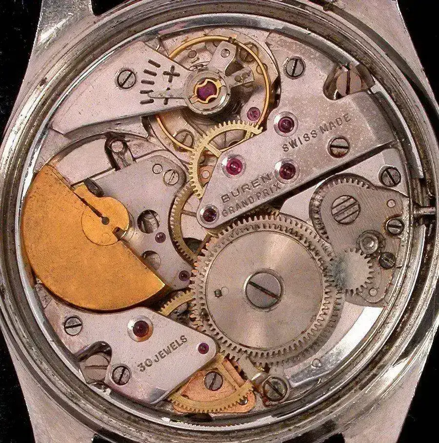

Buenos días amigos. Últimamente las apuestas por averiguar los movimientos están a la orden del día. Les estoy preparando un hilo algo extenso que me llevará unos días, les dejo con el aperitivo, una parte del calibre donde se puede distinguir ¡¡ un enorme rubí !!…….. ¿Qué será?

Kali.......la pista del microrotor hace mucho :ok::.......y el amigo Ranff también ::blush::.........un Buren (o Dugena con base Buren) 12XX o 13XX.....S2

Yo iría directamente a la familia 1280 ( 1281, 1282, 1320,1321,1322). Creo será imposible detallar más sin ver la esfera.
Por supuesto doy la nominación original de la manufactura de D. F. Suter (1873), luego Williamson Lda (1898), de penúltimo B. (1932) y finalmente B...-Hamilton (1966).

UDI que avanzado está - como reconoció este mov. Es la base del Buren 1281 que fue utilizado para construír el Heuer 11/12 etc y los Hamilton y los Breitling con el aporte genial
del modulo Dubois Depraz 8510.
Le doy una pequeña ayuda - es la pieza número 1141
Un saludo y gracias. Luis desde Argentina

Pues si, Buren base 1280,
Don Luis me lo mostró, y me acuerdo que me contó de esa particularidad,
el piñon flotante con los grandes rubies para que las ruedas inversoras carguen en ambos sentidos de giro de rotor.

Buen día amigos; veo un alto nivel y me pone muy feliz. Galipo - ese es el ebauche que utilizaron del Buren 1280 y flia. y fue la base para constrír el Chronografo aut.

Puede ser un Buren 1001, tengo uno aqui y es igual.
bUEN DÍA VODEVIL; el calibre 1001 tiene 4.8mm de altura y tiene una alt. de 18.000 -
El cal de la flia del 1280 - tiene 3.25mm de altura y una a/H de 19.800.
Buenas tardes, señores, veo que el nivel es muy alto porque todos acertaron o el camino es el correcto.
Se trata de un 1282 que cayo en mis manos fruto de la suerte y el desconocimiento del vendedor, como anécdota les contaré que cuando le pregunte si me podía indicar el calibre me respondió diciendo; "Es un reloj muy viejo y no se si funciona, lo encontré en casa de mis padres entre unos juguetes de hojalata que estoy subastando. El calibre es de 3cm mas o menos........." ...... en fín "sin palabras". No obstante cuando me llego iba acompañado de un Swatch y una nota de agradecimiento por la compra (<50 €).
Les estoy preparando un hilo que en breve verá la luz. El reloj es un Buren Intramatic o Intra-Matic con el calibre mencionado - el 1282 ehhh- en muy muy muy buen estado, ahora mismo lo tiene mi relojero, haciendo el correspondiente "service", pero tranqui...... ya tengo un montón de fotos y el hilo prácticamente preparado.
Fernando
Videvil >> éste es el 1001
No tiene esos grandes rubies, y fijate en ese puente que dice "Buren, Grand Prix" como termina en punta,
mientras que en la foto de Fernando ese puente (con el calibre tachado :) ) acaba recto, con otra disposición de piedras.

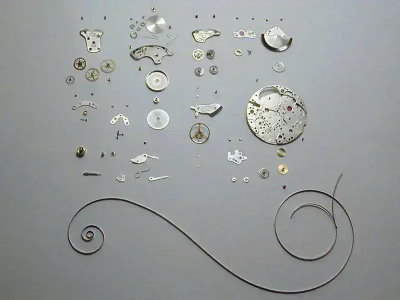

Amigos, aquí esta la foto del calibre y como bien dijo Don Luis es el más fino con 3.2mm de grosor.
Fernando
que hermosa máquina,
