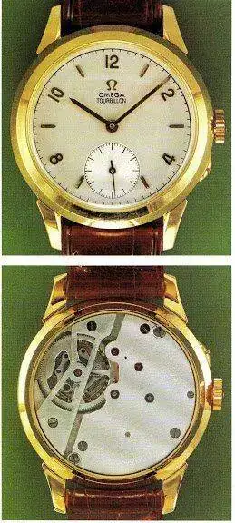

Ya que estás activo, me gustaría enseñarte un ejemplar muy curioso del que creo nunca hemos tratado.
Es del libro del D. Federico de Osterhausen. Muy interesante y podríamos decir que fundamental. Lástima que mis pobres conocimientos lingüísticos no me permitan disfrutarlo al máximo.

Ese libro de Osterhausen es de los pocos especializados en Chronometre de pulsera. Creo que el único si me apuras. Un excepcional trabajo el de este señor, lástima que no esté en castellano. Tiene cosas muy interesantes. Creo que es muy especial el comparativo que hace sobre diferentes Chronometre de diferentes épocas y en tu caso, como enamorado confeso y feliz propietario de un 135 de la Zenith, tienes que sentirte especialmente reconfortado por los excepcionales resultados que el ejemplar testado obtiene. Un estudio muy interesante ese sobre diferentes Chronometre de diferentes manofacturas y en definitiva un libro digno de estudio, en mi humilde opinión.
Por supuesto si quieres ayuda con algún pasaje, ya sabes que me tienes a tu disposición.
Ese Omega lo conocí precisamente a través del libro, ya que no se recoge en el archivo de calibres de la Omega, o por lo menos yo no lo encontré. Creo que se incluiría dentro de los diferentes calibres especiales que se lanzaron en 1.947 para preparar el centanario de la marca. Creo que no se comercializó ninguno y es considerado el primer Tourbillon de muñeca suizo, posterior al LIP francés. En el libro comenta el autor como se creó, por quién y hace una reseña muy interesante sobre una costumbre de muchas manofacturas con estos Chronometre de Observatorio. Estas obras de arte se presentaban en varios concursos a lo largo de los años. Concretamente ese que se ve en la foto, participó en 1.947 en Neuchatel quedando en 31 posición de 37 participantes. Al siguiente año fue presentado en Geneve y quedó en 2ª posición de la categoría.
Lo dicho, un reloj de ensueño.

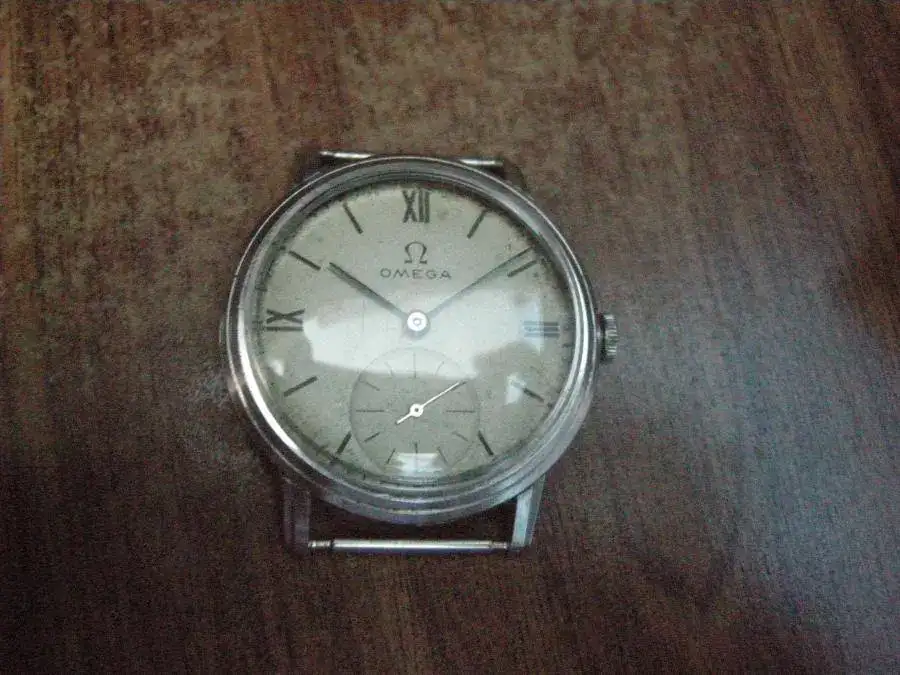

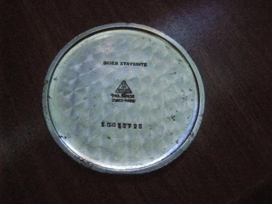

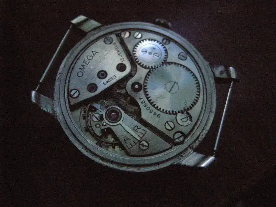

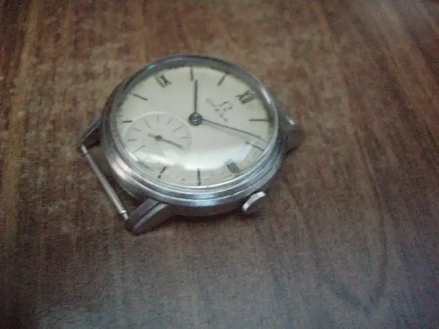

Dejo unas fotos para los mas expertos. Se trata de aparentemente un Omega 30T2 Referencia CK 2192 encontrado entre mis cachibaches.
Mi pregunta es ¿Es de la referencia 2192? y ¿todos de esta referencia son Chronométre? osea todos los 2192, 2244 etc.. son todos Chronométre.
Desde ya muchas gracias!
Gracias Maestro Nicolau , Juan y Rafa por las explicaciones y por el hilo...me ha quedado todo bastante mas claro pero ya veo que es un tema peliagudo.
Un abrazo a todos.
Jose
