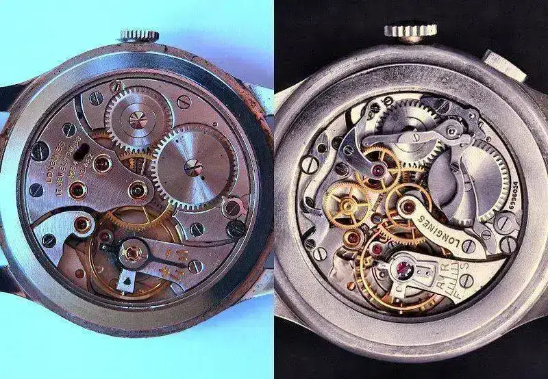

Comparativa del calibre base y del mismo calibre con el módulo integrado. Ojo que el ejemplar tomado del simple es más moderno que el del cronógrafo.

Querido tocayo, gracias por ampliar la información de tan bello ejemplar. Esenciales las fotos comparativas de ambos calibres en donde se aprecia el calibre base 1268 y el módulo cronográfico adaptado. ¿Tú crees que esa adaptación es ajena a la Longines? Un saludo
Muchas gracias King por tus valiosas aportaciones. Sería fantástico que pudieses acompañar esa foto del reloj de don Liborio. Por cierto, precioso el cartel publicitario que acompañas así como ese ejemplar publicitado, realmente impresionante.
Hola Rafa, no he profundizado sobre el tema. He de imaginar que existieron dos posibilidades, o bien que la propia Longines suministrara el diseño del módulo o mucho más probablemente que fuera la propia manufactura especializada en ello quien lo desarrollara, poco más o menos en exclusiva en casos concretos. En cualquier supuesto, al menos en los prototipos montaría la empresa "modular" los ejemplares para su ajuste y comprobación del funcionamiento. Tal vez, más adelante, ya los suministraría y los montaría el que hizo el encargo. Lo dicho sería lo lógico.

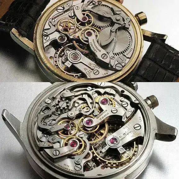

12.68Z y 13ZN
Efectivamente con distinto órgano regulador, Álvaro.

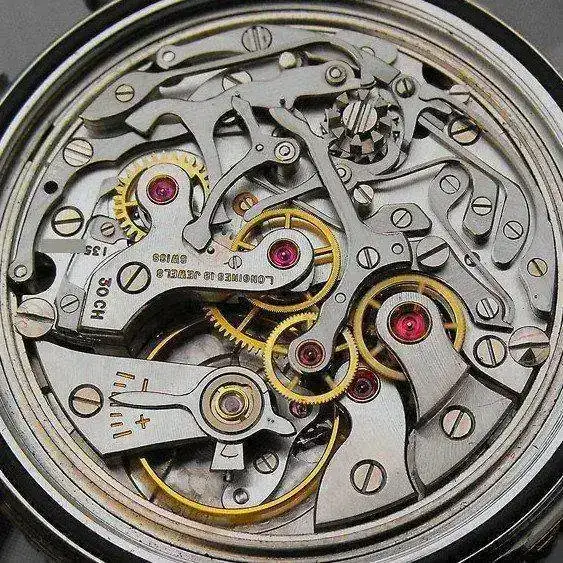

13ZN y 30CH

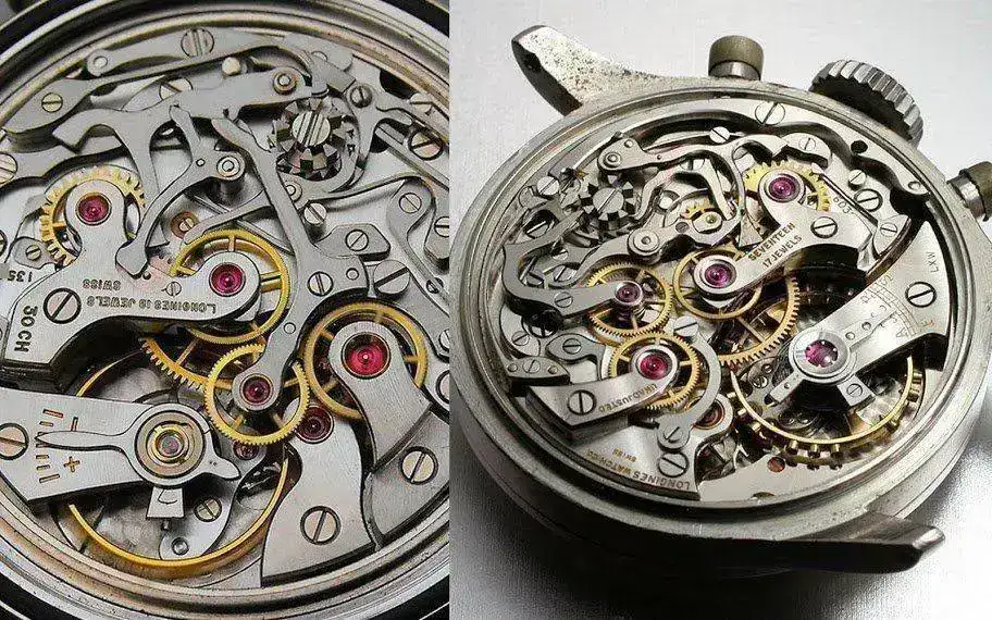

Muy Buenas Amigos,
Perdonen la intromisión. Los órganos reguladores son diferentes porque llevan dos sistemas de parachoques diferentes. El más primitivo, ese que se ve en el 12.68 Z que enseñó Rafa primero (realmente un Super Shock Resist) y en el 13 que enseña Rafel . Este primitivo sistema, fue usado por la Longines durante los 30 y principios de los 40 ( y consultando los apuntes, veo que hasta en los 50 hay calibres que los usan), hasta que el incabloc se generalizó. No sólo los cronos de la Longines tienen este sistema de parachoques y raqueta integrado (Shock Resist se llama), se puede encontrar este sistema en otros calibres. Dependiendo de la fecha de producción, se puede encontrar indistintamente en el mismo calibre.
