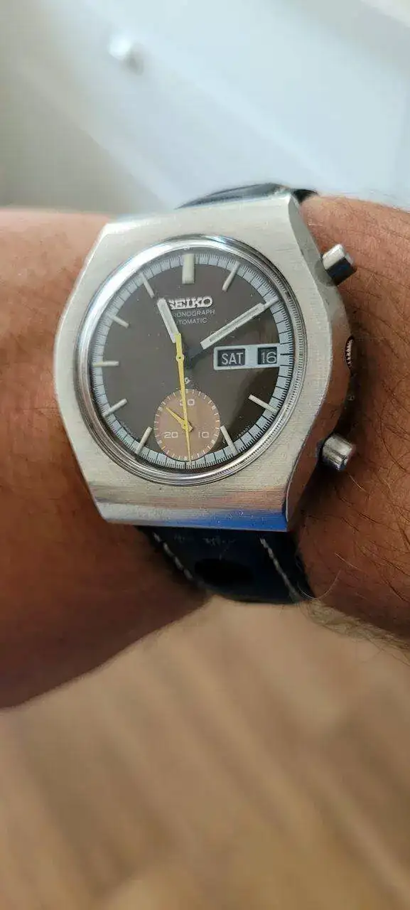

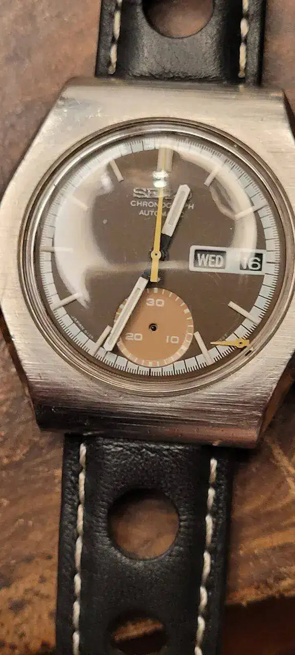

Hoy, el Seiko. Como diría el amigo @miquel99 , unos días después de llegar a casa, se tuvo que ir al spa :pardon:
Al darle al reset, saltó la aguja de la subesfera.Ver el archivos adjunto 2455975
Aprovechando que cerca de la oficina está el Corte Inglés, lo llevé al relojero de allí, que muy gentilmente puso la aguja en su sitio, y no me quiso cobrar. Pero se dio cuenta de que el reloj sólo funcionaba con el crono en marcha. Si parabas el crono, el reloj se paraba.
Según comentan los entendidos, en esta maquinaria es aconsejable tener el crono siempre en marcha. Pero, aún así, me gusta que esté en perfecto estado de funcionamiento. Así que el vendedor me pidió que se lo enviara para solucionarlo...y ayer llegó de vuelta :Cheers:
Ya funciona perfectamente, aún cuando paras el crono. Así que hoy toca disfrutarlo. Ver el archivos adjunto 2455976

De momento se quedará así. El relojero que lo ha arreglado está en Barcelona (el vendedor está allí).
Es de locos: he vuelto a parar el crono sin resetear...y está funcionando :pardon:Está claro que algo hay. De hecho, el vendedor -es de confianza- ha comprobado durante un día, antes de enviármelo, que el reloj funcionaba con el crono parado.
Gracias a todos por vuestras intervenciones.

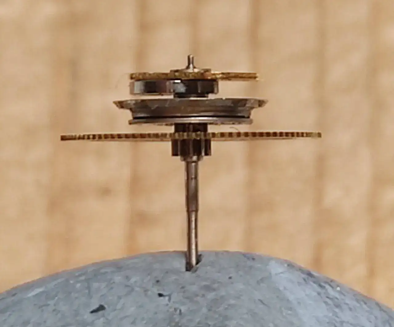

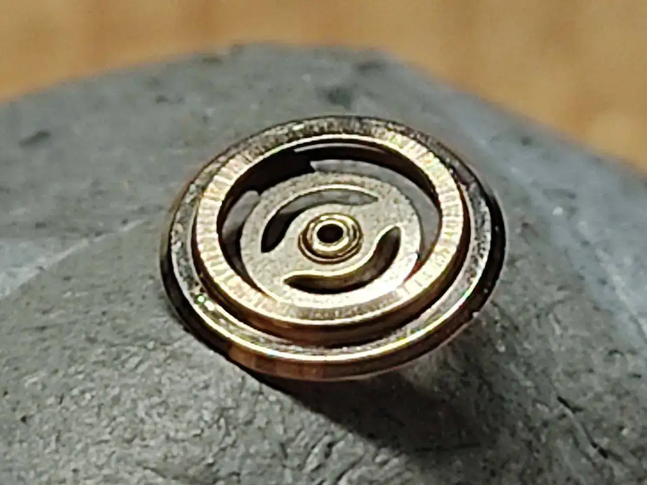

Buenas tardes. Me gustaría haber contestado ayer al msg, pero tuve una tarde algo liada y me fue imposible. Voy a ver si puedo complementar las respuestas que te dieron ayer tanto alejandro como kike.
En primer lugar me llamó la atención el tema referente a si el crono debe de estar continuamente en marcha o no. Por muchas opiniones que haya, creo que un cronógrafo esta para usarse cuando debe y dudo mucho que el fabricante lo haya hecho para tenerlo en marcha continuamente. Decir que es mejor tenerlo en marcha en todo momento, por muy respetable que sea esa opinión, creo que es totalmente erróneo, aunque el embrague sufra menos.
En segundo y tal y como han dicho, dudo mucho que el movimiento se haya desmontado para comprobar el funcionamiento de la rueda.
En cuanto al problema que describes, voy a ver si con unas fotos puede aclararse el tema.

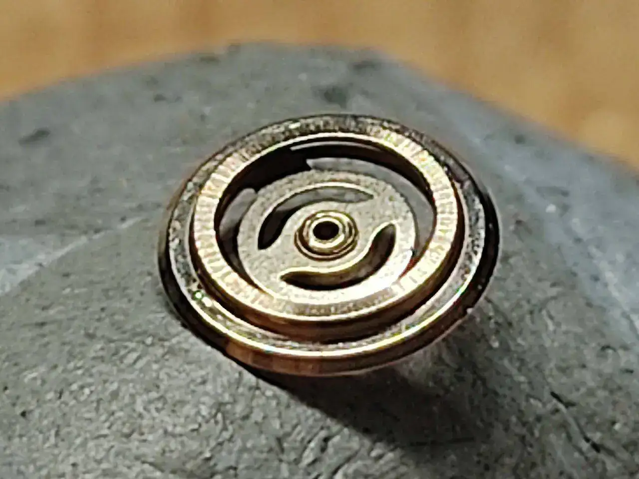

En primer lugar aquí tienes lo que es la rueda de cronógrafo antes de montarla y embragada.

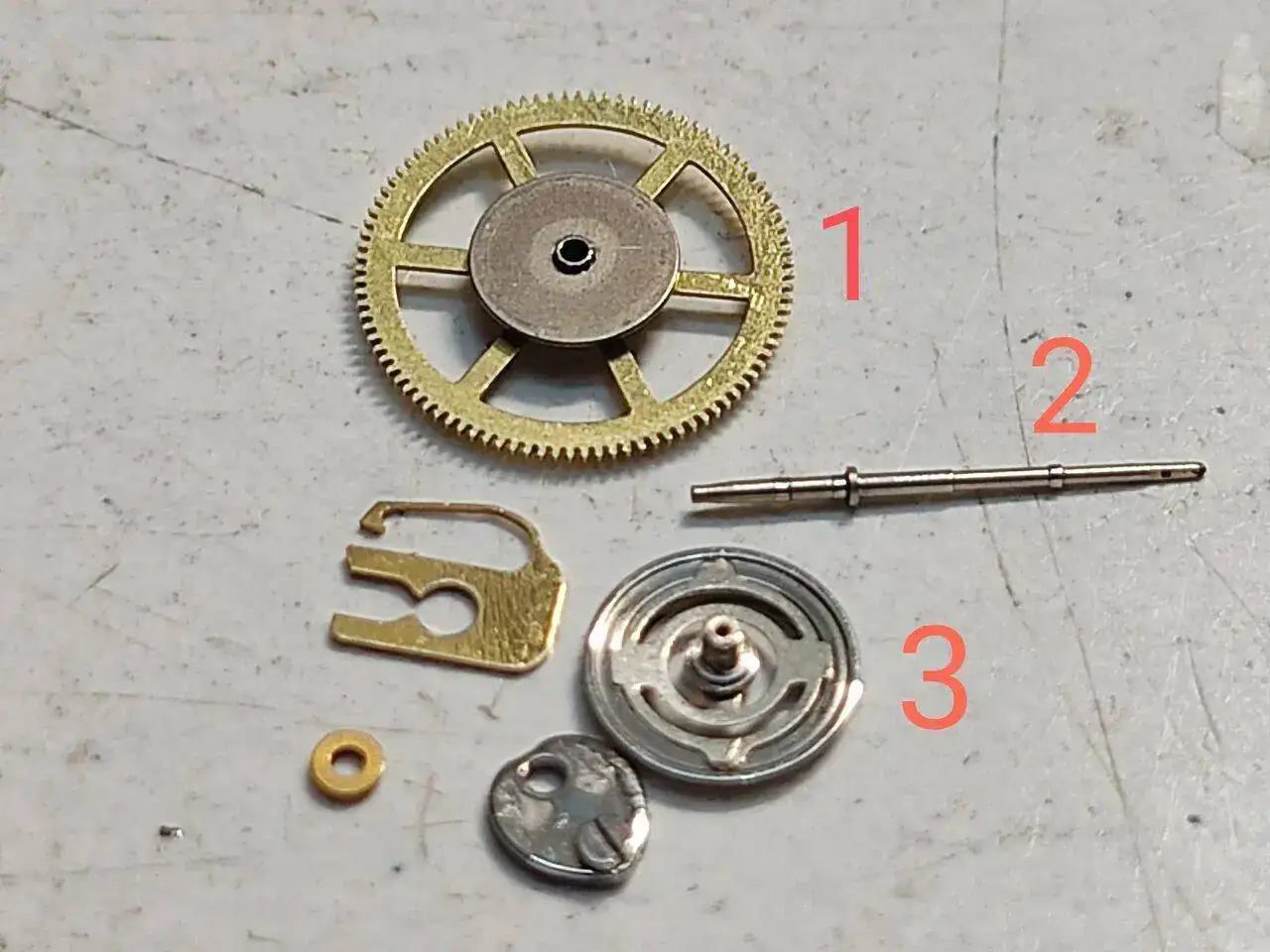

Para entender mejor el funcionamiento, creo que es bueno ver las partes de las que se compone.

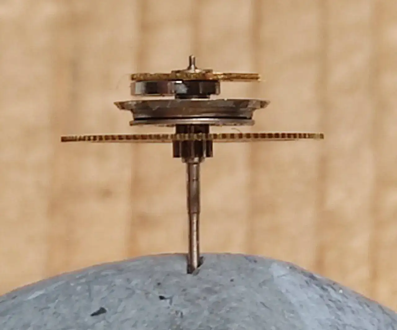

La pieza número 3 es el embrague. El eje, pieza numero 2, va clavada en ella por lo que el giro de ambas piezas es solidario. Como detalle, este es el embrague por la parte de contacto con el plato de lo que sería la rueda centro, pieza número 1. Puede verse la superficie rayada, que es la que hace que el embrague no patine.

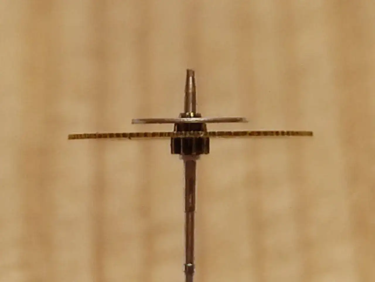

Cuando la rueda está embragada como en la primera foto, el conjunto gira solidario. Si embargo, cuando se desembraga, la rueda centro, pieza número 1 gira libremente sobre el eje.
Y ahora la cuestión sobre el problema que describe nuestro compañero. Si esa rueda, que es la que transmite el movimiento desde el cubo hasta el volante, no gira totalmente horizontal, o bien porque el embrague esta dañado y al separarse sigue haciendo contacto en un extremo, o bien porque la rueda esta doblada o ligeramente suelta del piñon, o bien porque el piñón tiene holgura con respecto al eje, la fuerza del cubo no se trasmite porque el contacto entre ruedas no es correcto lo que provoca la parada del movimiento.
Personalmente pienso que la rueda no gira horizontal cuando desembraga y por eso se para. O esa rueda está para cambiar o solo necesita un pequeño retoque.
Ver el archivos adjunto 2456354

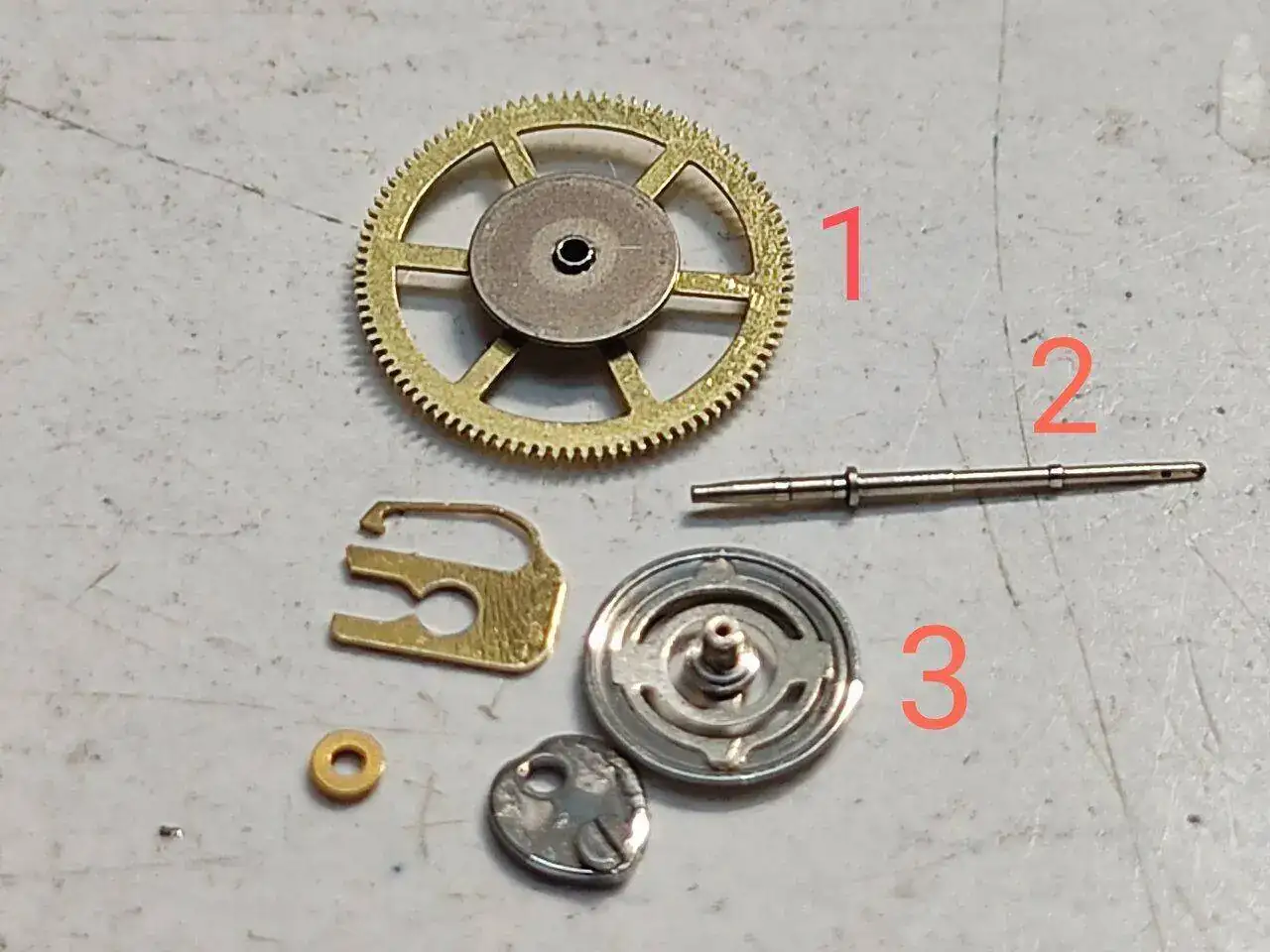

Ver el archivos adjunto 2456357
Ver el archivos adjunto 2456364
Ver el archivos adjunto 2456366
Muchísimas gracias, Pedro, estupenda clase magistral para ineptos relojeriles como yo :D
De acuerdo a tu explicación, ¿tiene lógica lo que me ha sucedido? Anoche, al acostarme, dejé el crono parado -no reseteado- y ha mantenido la hora toda la noche perfectamente. Pero cuando me lo he puesto, se ha vuelto a parar. ¿Puede estar relacionado con el hecho que comentas de que puede que la rueda no gire en horizontal, pero al dejarlo sobre una superficie y no en la muñeca, se corrija ese defecto? Ojo, son teorías desde mi completa ignorancia, intentando encontrar una explicación :pardon:
Gracias Pedro por ese despiece, que ayuda mucho a comprender el funcionamiento de ese magnífico invento. Pero me gustaría matizar algo a tu gran explicación, no es una rueda de centro ni hace las veces de ella, el 6139 tiene su propia rueda de centro, seria una rueda de segundos central directa y al uso, tanto cuando se encuentra embragada como cuando que no, siendo el eje el único que gira o no en función del embrague, por lo que para mí el problema está en el embrague, que no termina de desembragar cuando se para el crono, quedando todo el conjunto parado por las palancas (coupling levers), y parando el reloj.
Sin verlo es muy difícil hacer un diagnóstico, todo lo demás es hacer quinielas. Lo único que puedes hacer es basarte en la intuición o en la experiencia, y por mi experiencia, y puesto que el problema que tú tienes a mí se me ha presentado tres veces, y una de ellas concretamente en el reloj que he puesto hoy en hilo diario, te puedo decir que en todos los casos se ha resuelto con limpieza y engrase de la pieza en cuestión. Sin embargo, Alejandro tuvo que sustituir la pieza, y Pedro plantea otro posible problema. Para mí es que no se consigue desembragar completamente la pieza, quedando en una zona crítica, que hace que unas veces funcione y otra no.
Reacciones: PedroA, alejandrolopez, Gutigon y 1 persona más
Tienes toda la razón Kike, que este movimiento ya tiene su propia rueda centro con su propio puente, así que dije lo que no debería de haber dicho.
En cuanto al problema de la parada también es otra opción ya que si el embrague no desembraga bien entonces la rueda se pararía por la acción de las palancas, algo en lo que no había pensado a pesar de haber tenido ese problema en un modelo 6139A.
Esta opción seguramente será la más acertada ya que si el embrague está mal, cuando se para el crono, en función de la parte del embrague en contacto con las palancas, el embrague hara contacto con el plato de la rueda o no, parando el reloj o permitiendo que funcione.
En todo caso, creo que la mejor opción es desmontar el movimiento y ver el estado de la rueda, que seguramente habrá que cambíar.
