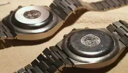

Buenas noches amigos. Interesante hilo.
La dificultad, posiblemente, no esté en las tapas antiguas, si no en las modernas. Más difíciles de abrir e incluso de cerrar sin utensilio adecuado. Y me refiero a la fuerza que se ha de aplicar, que a veces no basta la manual para hacerlo. Por el contrario en las antiguas, en ocasiones, una vez cerradas, con el simple contacto de la correa con la caja, en ocasiones vuelven a abrirse (saltan) o son difíciles de cerrar directamente. ¿De ahí las muescas que pueden verse en el borde de las tapas? ¿son para asegurar el cerramiento?.
Y en las tapas que no llegan al borde de la caja. ¿Es adecuado introducir la punta de la navaja, ya que el filo no cabe para abrirlas?
¿Y en las tapas a rosca, tienen dificultad añadida, las siguientes?
Un fuerte abrazo

Buen día nico; creo - como casi siempre - en todos los temas - hay varias lecturas.
Comencemos con tener un buen cortapluma bien afilado.
Luego - el tema de la hechuras de las cajas.
En mi vida - en mi país - ví varias docenas de fabricantes de cajas y de diversas calidades.
El peso es muy importante en las cajas de oro - así como el buen o mal fabricante.
Esto era cuestión de una mala actitud de la persona que las realizaba.
Recordemos que el precio del oro - costaba 35 dólares la onza Troy durante 35 años aprox. - fue entre los años 35 - 75.
El precio del oro era casi al de 1 dólar.
Amigos - siempre es aconsejable - en todos los casos - utilizar la lupa - tanto para abrír como para cerrar.
Es corriente encontrarnos con tapas y/o arcos - mal cerrados - donde la muesca queda en lugares muy complicado y ahí es donde debemos utilizar la lupa - armarnos de paciencia y busear en esos espacios peligrosos.
Con las cajas de acero - como la del Seiko - en la que no se nota ninguna muesca - es necesario colocarse la lupa y con bastante paciencia y un excelente abridor - tratar de buscar la pequeña hendidura y ahí penetrar la hoja del abridor -dando una certera estacada - (como la de un cirujano)- con el máximo cuidado - para no marcar la caja.
En el caso de la tapa a rosca - es algo parecido a las de oro. Estas cajas estan mal de origen. Parecen ser de un reloj Francés - fabricado para un segmento medio - bajo.
Gracias, Luis desde Argentina

Hola D. Luis, si se refiere a la última fotografía. La caja es suiza, es de un reloj marca Unver. El sistema es habitual en relojes alarma.
He puesto una caja Seiko, pero hay ejemplares suizos en los que la tapa no llega al borde de la caja. En ejemplares relativamente modernos, es frecuente en sustitución de la bata para el uso de movimientos de poco diámetro, para agrandar el reloj y por motivos de diseño.
Las cajas modernas a presión son mucho más difíciles de abrir y en especial de cerrar.​
Voy con muchísimo cuidado en los relojes de oro, si no consigo abrirlos facilmente, ya no lo hago.
La dificultad con los de rosca, muchas veces está en el soporte para encajar la herramienta, como en el caso siguiente.
Ello es casi imposible si no se tiene mucha experiencia. En este caso las "pelotas" son ideales, ya que no rayan. Si el relojero, en su idea de asegurar que no entre agua se ha despachado a gusto en cerrarlas. En todo caso el agua luego entra por la corona.

Buen día nico; siempre me refiero a las cajas vintage - porque las modernas no las conozco.
En caso de la tapa a rosca que usted muestra - le hago un comentario.
Tengo - me queda todavía - un cajón con varias docenas de llaves de época - para abrír tapas - con distintas caras.
Con una buena morsa y esta llave de mano - se abren las tapas. Luego hay máquinas especiales y mucho mas serias para abrír las tapas. Tuve en mi taller muchas herramientas serias - como corresponde a un buen taller.
