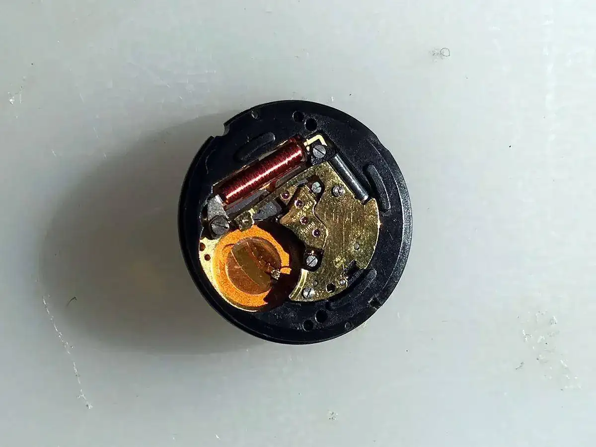

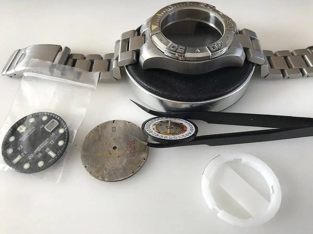

Noté que al retirar la tija y la sujeción de plástico que sujeta el mecanismo, el soporte del dial y el dial en sí, todo el conjunto se quedaba completamente suelto, y noté que los postes de sujeción de la placa metálica sobre la que se montan el dial y el mecanismo estaban partidos del lado del mecanismo. También noté que el giro de las manecillas es algo errático, hay momentos en los que la minutera da algún salto y se desajusta.

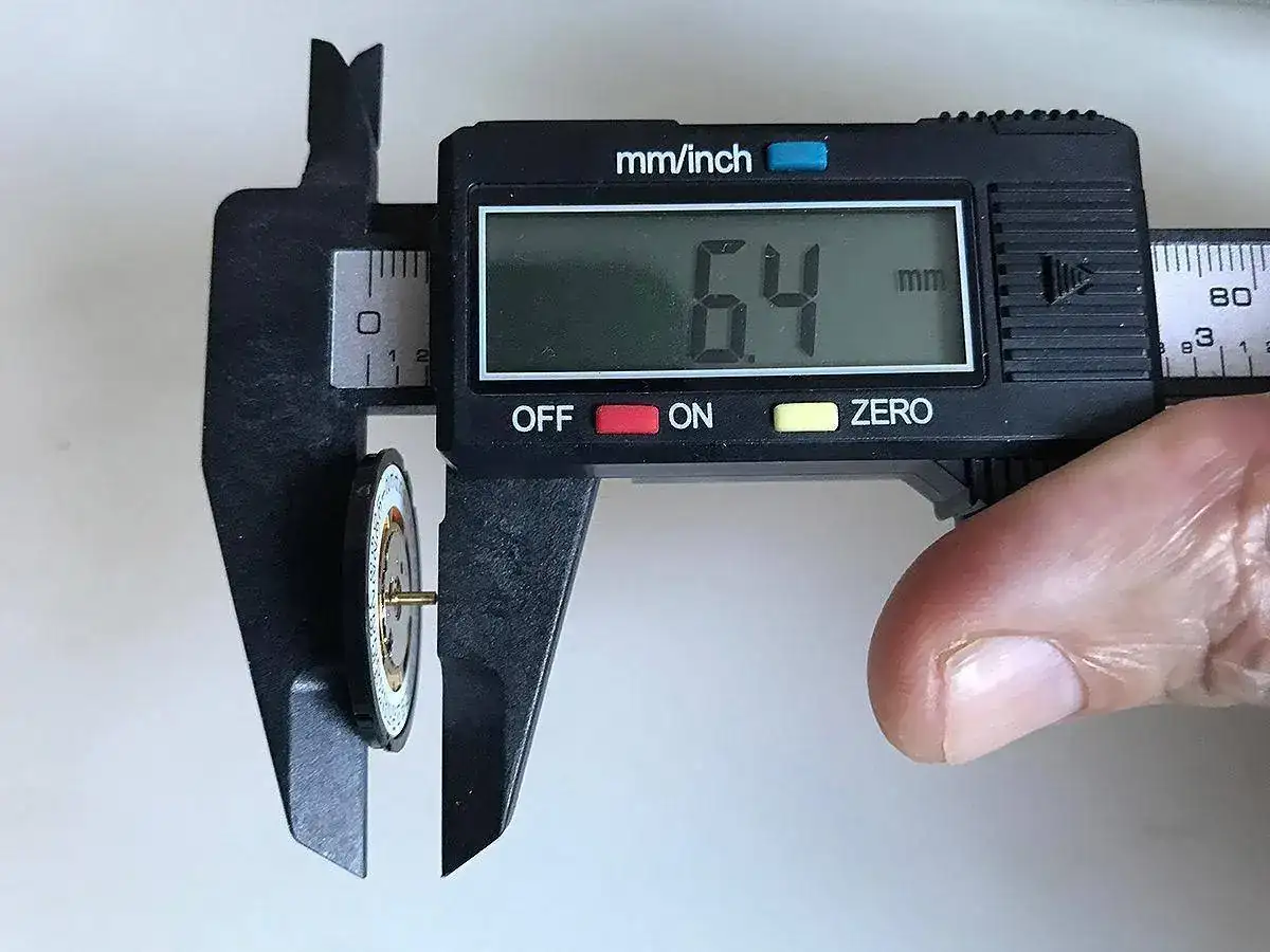

La cuestión está en que si bien creo que el mecanismo podría fijarse al disco metálico que lo separa del dial por medio de algún adhesivo, he notado que el mecanismo –supuestamente un Ronda 715– no es estándar, sino que el eje central es algo más alto que el de un Ronda estándar. Entiendo que desmontar el eje del mecanismo existente no es viable.
Os dejo un par de fotos por si alguien sabe si sería posible conseguir dicho mecanismo y darle nueva vida a un reloj al que le tengo cierto cariño.

La altura del eje es mucho mayor que la de una Ronda 715 estandar. Probablemente del golpe se haya roto, aparte de las patas de esfera, el tubo de centro. Por eso al intentar ponerlo en hora la minutera salta y se desajusta.

En estos casos suelo, comprar un mecanismo estándar, e intercambio, rueda segundos, cañón de minutos, y rueda de horas, si estas tres piezas están en condiciones, resuelto.
Ten en cuenta que el cañón de minutos (chause), se compone de dos partes, en supuesto que el dentado estuviera mal, intercambiaríamos solo el piñón del cañón de minutos.
