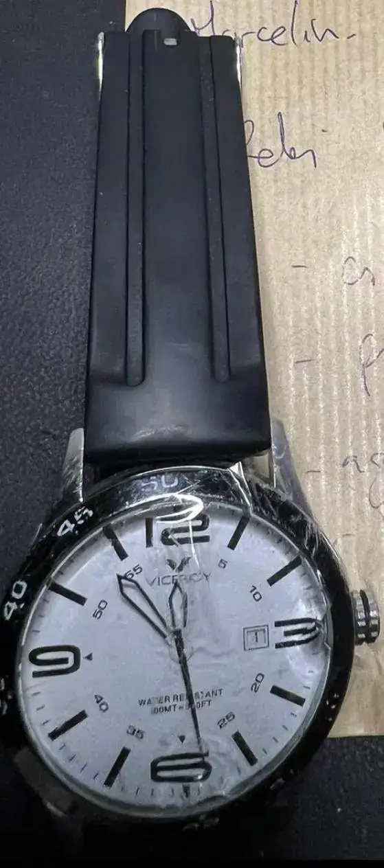

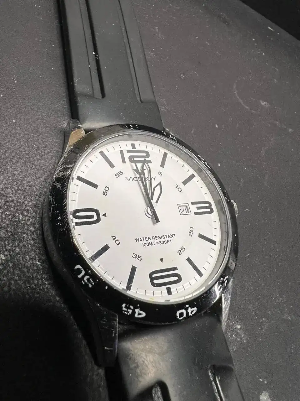

Bueno...pues hoy viene este Viceroy con las manecillas dobladas como se ven el las fotos....obviamente se ve que lo han muy mal manipulado la esfera aunque no se ve en esa foto tiene la marca de los dedos..... como podría ponerles recta de la mejor forma posible? mejor son nuevas) pero para ponerlas rectas que se podría hacer???

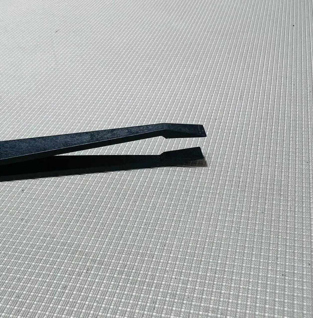

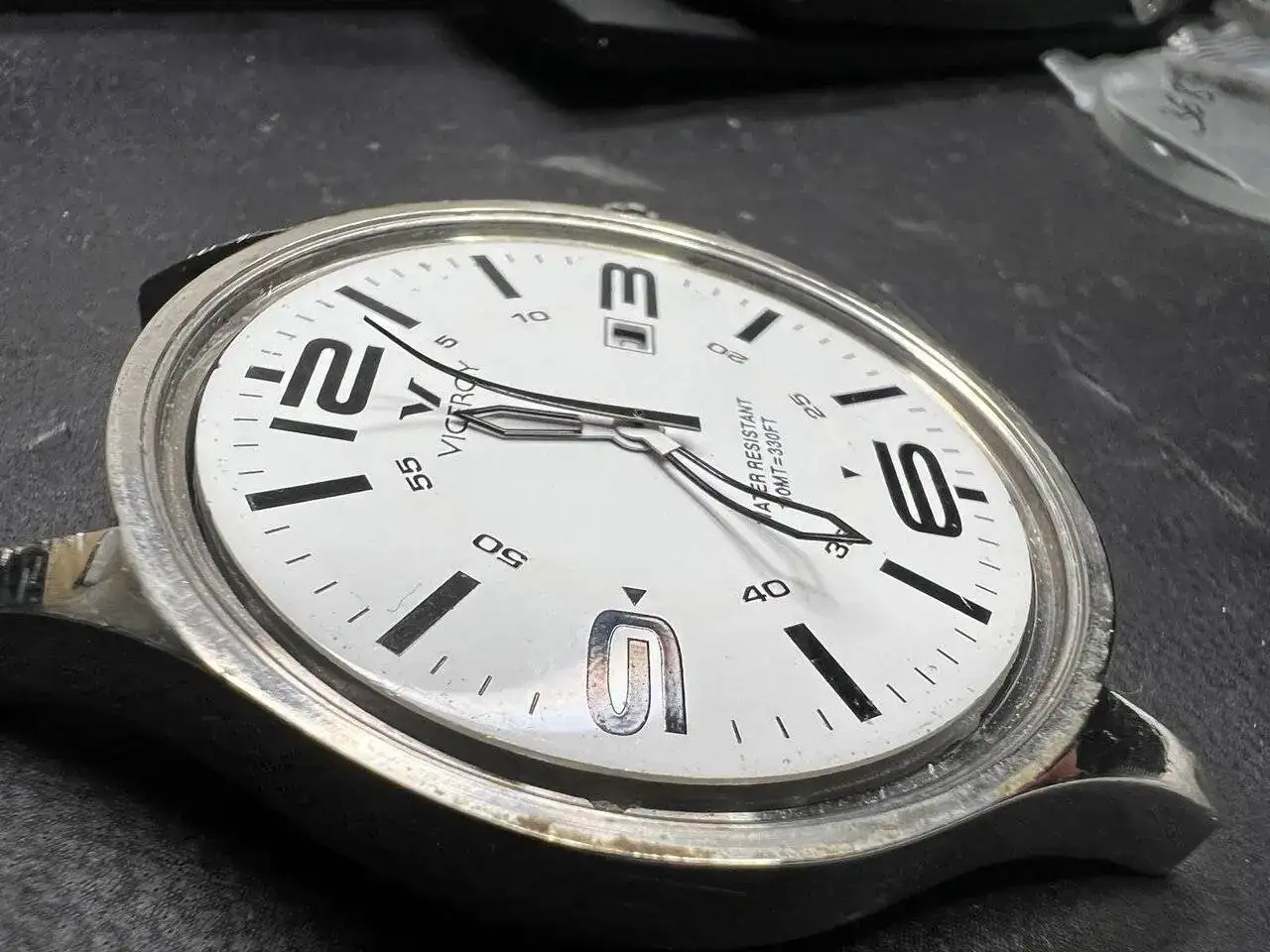

Al final con una pinza de pala con cuidado han quedado perfectas..... aquí pongo las fotos ..
Esta las pinzas que utilice para ponerlas rectas de nuevo............

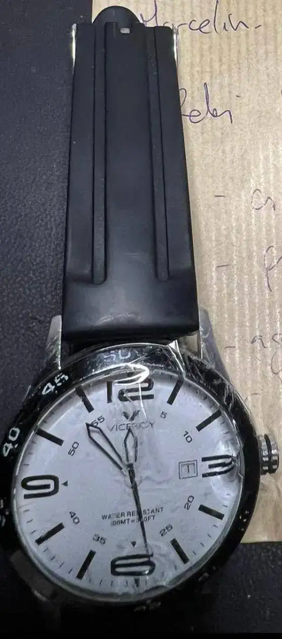

como llegó..........bisel suelto....con el cristal roto ,toda la esfera con huella de dedos... las manecillas como ya sabéis todas dobladas...... en la utlima foto podéis ver como a quedado...............

Esta foto de como llegó.................Cristal roto,macecilla dobladas ,bisel suelto....y cristal roto..................

Me alegro Druhill, buen trabajo ! Buff , a ese reloj le dieron taconazos con un zapato, por lo menos...
