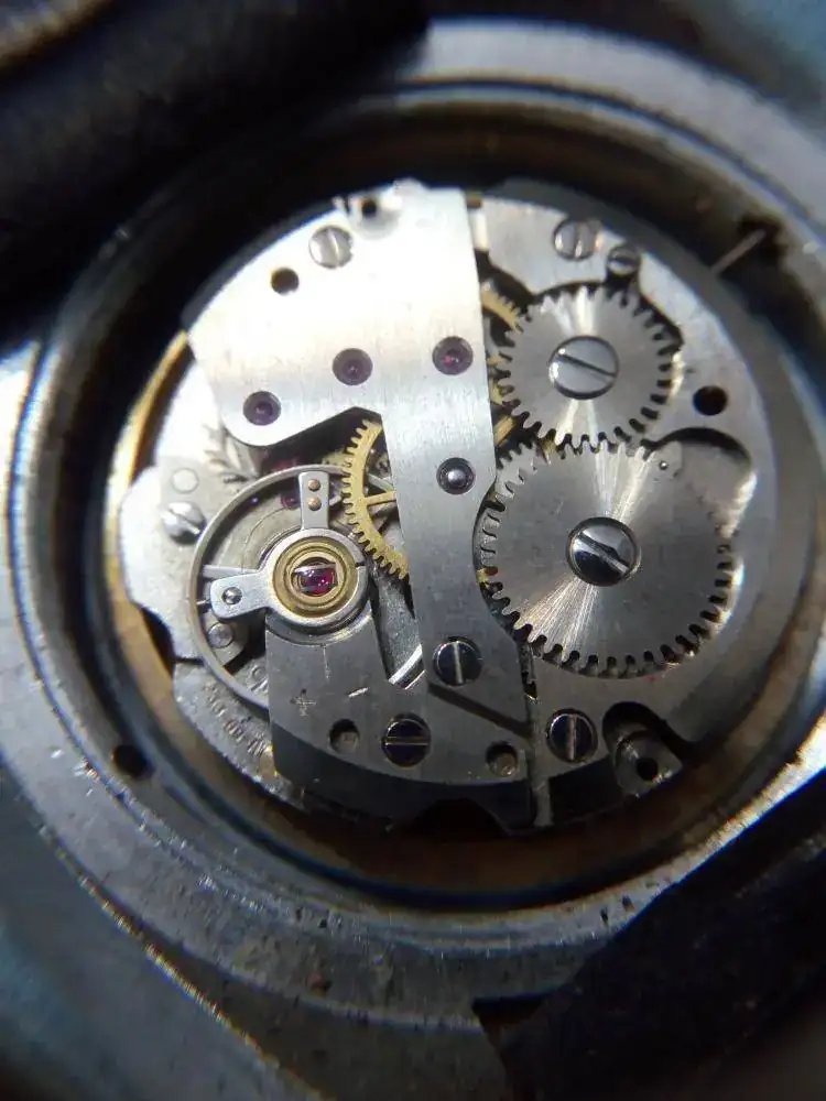

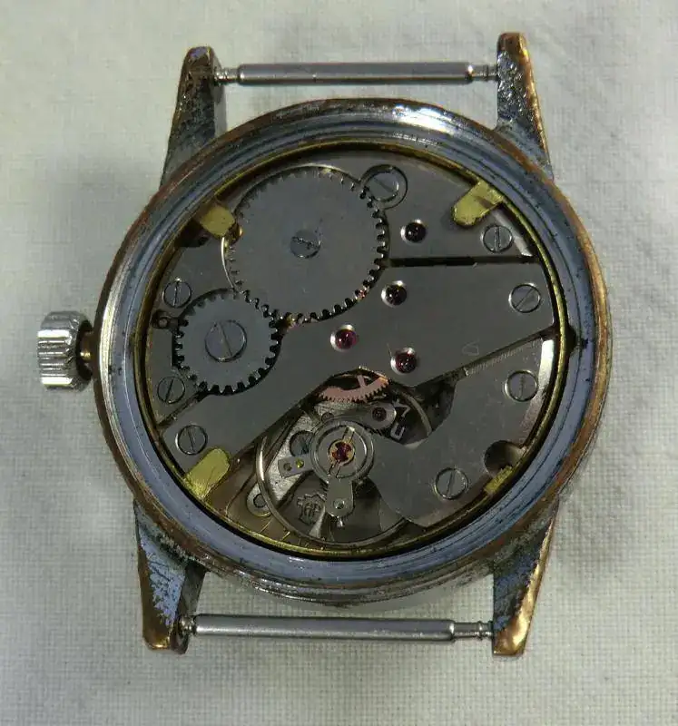

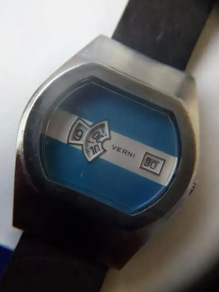

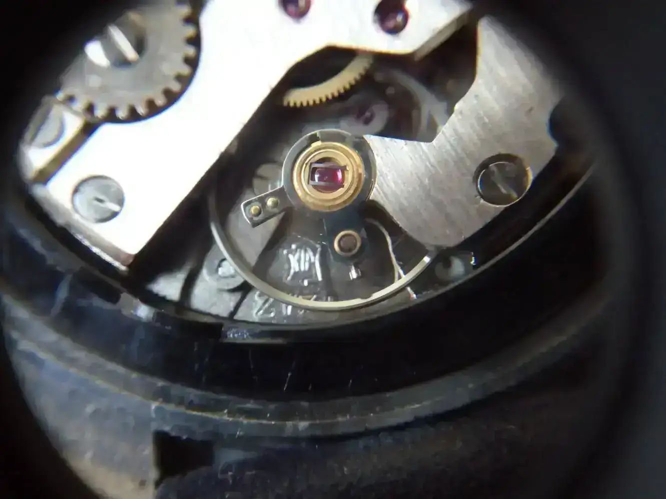

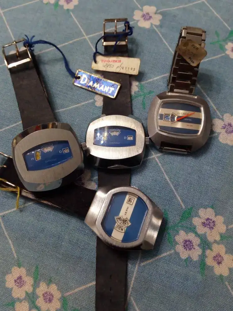

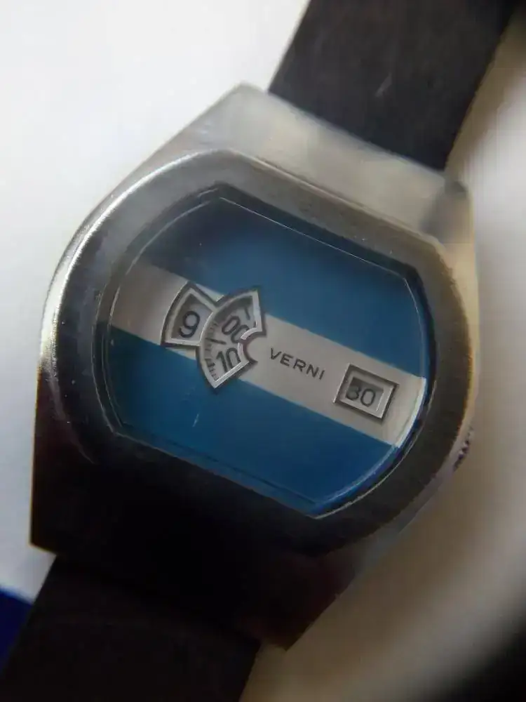

Hola, hace unos dias limpiando por la bajera encontré unos cuantos de estos relojes, le comente a mi padre, y me dijo que fueron una ruina se vendían poco pues a la gente no les gustaba el dial pequeño y los minutos casi no se ven y resultaron un fracaso, los famosos digitales a cuerda,,,

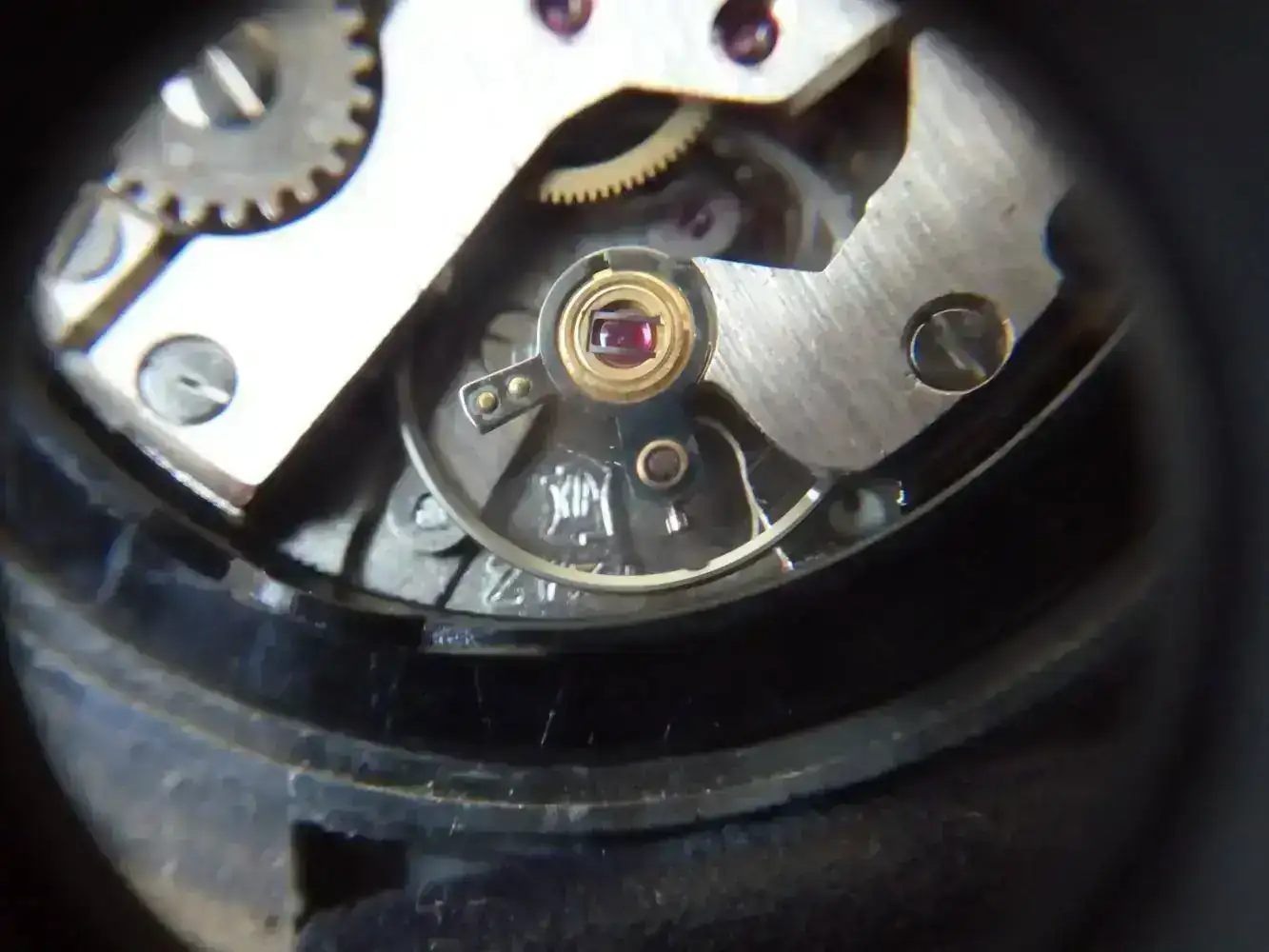

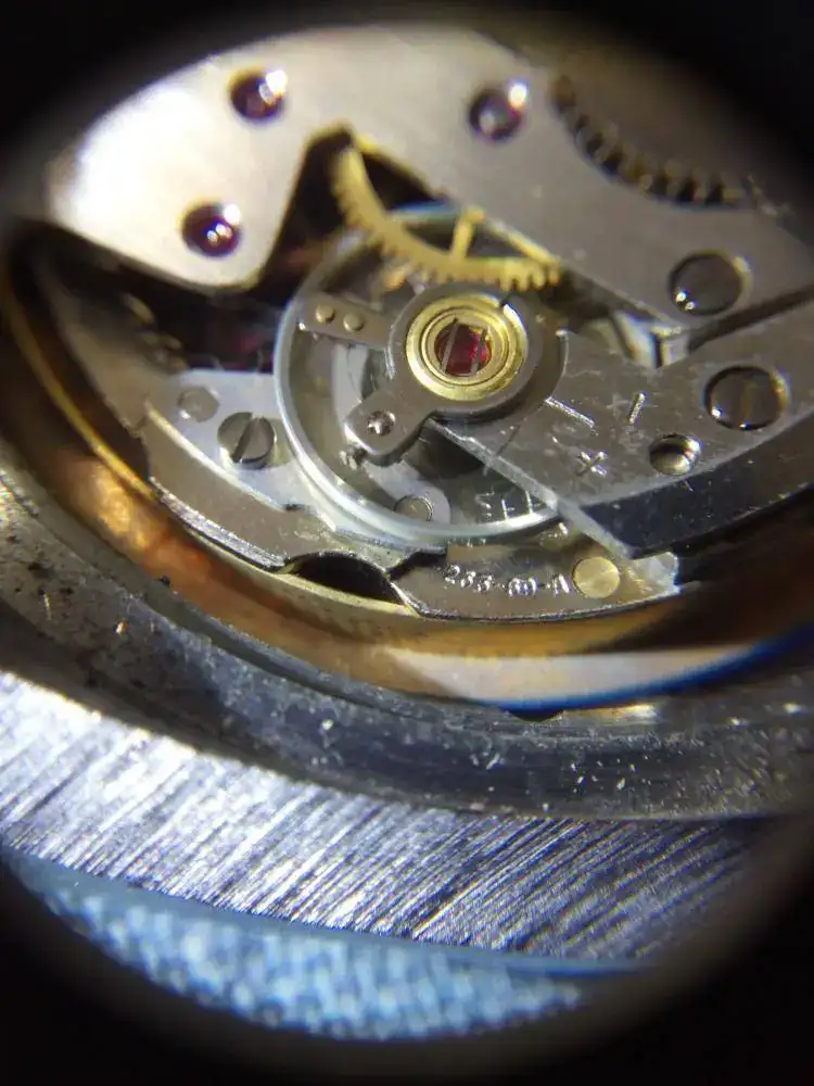

Pero bueno, para aprender todo es bueno lo abro y encuentro una máquina que a la vista no esta nada mal, ancora de vistosas piedras,, y ejes con iguales rubis en el sello parece el mapa de Francia con un z17, puede ser?
Creo que esta casa montaba máquinas eta, no estoy seguro,, alguien sabe mas de esto,,,

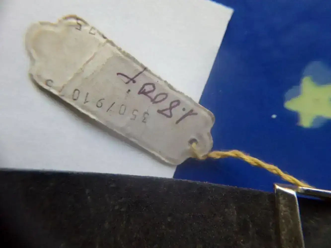

Lo que daban por 1800 pesetas, no se si merecerán la pena pero tengo unos 20 o mas de diferentes tamaños y colores alguno con segundero rojo,,, si alguien necesita piezas ya sabéis donde hay jejeje,, las correas están acartonadas de los años por cierto ni mi padre sabe si son del 60-70-80,, esta mayor solo sabe que un día los quito y metió en un cubo pues nadie los compraba y los cuarzo ganaban la batalla,,,, una pena pues viendo estas máquinas, seguro tienen mas que contar,
Reacciones: Denbora
marca no registrada. Si encuentro algo ya lo pondré.

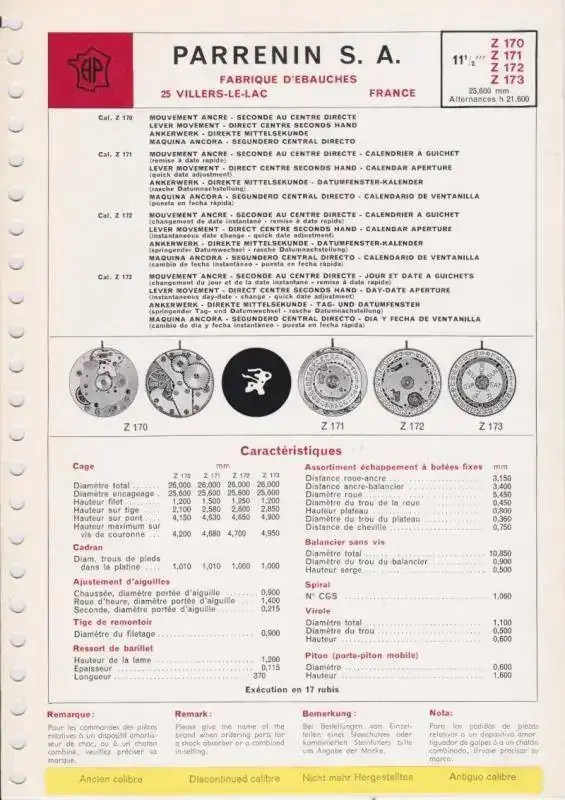

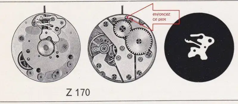

el calibre es Z170 o family
[TABLE="width: 100%"]
[TR="bgcolor: #F8C8C8"]
[TD="width: 250"]
Fig. 1
Fig. 2[/TD]
[TD="bgcolor: #FFD2D2"][SIZE=+1]Parrenin Z170[/SIZE]
Features
manual wind
sweep second
Data
11.5''', Dm= 25.6mm, Do= 26.0mm
H= 4.15mm
F= 1.25mm
T= 2.0mm
7/17 jewels
f = 216000 A/h
power reserve 43h
Balance staff U2883
Stem W2908
Mainspring / battery
Zf698, 1.20 x 11.0 x 0.12 x 350mm
Hands
1.50 x 0.90 x 0.21mm
Comments about the data[/TD]
[TD="width: 40%"]Remarks
strange: train and hand gear separately driven by the barrel (space for a big balance)
family/generations:
18000 A/h, fixed stud carrier:
60 : 11.5'''
601: 13'''
18000 A/h, mobile stud carrier:
60A: 11.5'''
60G: 11.5''', date
601A: 13'''
601G: 13''', date
18000 A/h, mainly date improved:
X170: 11.5'''
X171, X172: 11.5''', date
X173: 11.5''', day, date
21600 A/h:
Z170: 11.5'''
Z171, X172: 11.5''', date
Z173: 11.5''', day, date
Z175A: 11.5''', date, digital
Example, year: signature; shock device[/TD]
[/TR]
[/TABLE]

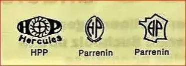

el logo es, supongo, el de France Ebauches a la que pertenecia PARRENIN
https://fr.wikipedia.org/wiki/Hippolyte_Parrenin
si el logo es HP, seria este. El de la derecha. Desde 1965 forma parte de France Ébauches
aquí se ve bien HP.
    1 KB · Visitas: 1.572
Buenos días Lusitanoiz.
La marca Verni la distribuyo muchos años una empresa con razón social en Madrid (si mal no recuerdo se llamaba Soresa).
El propietario de la marca era el Sr. Lagunilla, originario de Cenicero (La Rioja) y familiar de los propietarios de las bodegas de ese mismo nombre.
Distribuía las marcas: EDOX, CONTEX y VERNI.
Verni montaba mayormente maquinas francesas y era la marca económica del grupo.
Si recuerdo mas y puedo ser mas exacto ya pongo algo.
Reacciones: Korben y Denbora
Muchas gracias por la información, muy precisa y por las fichas técnicas, parece mentira lo que saben estos expertos,,

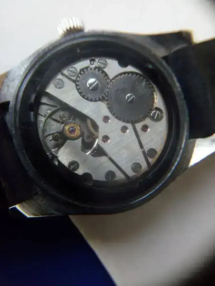

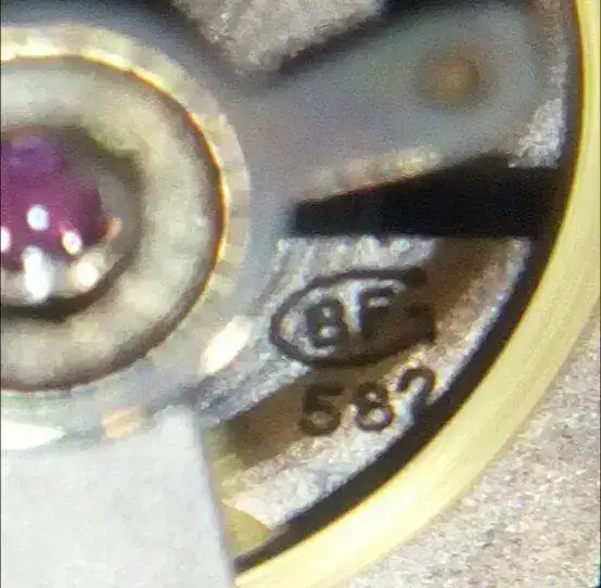

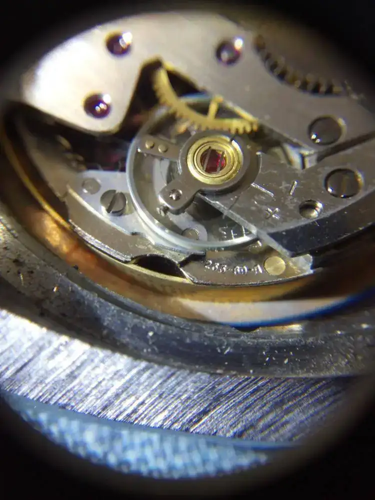

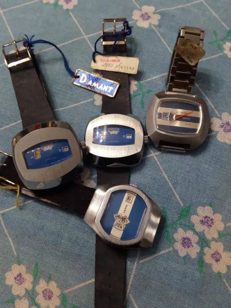

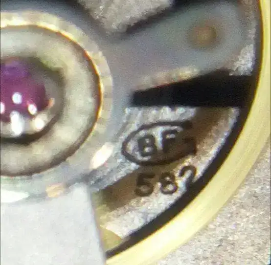

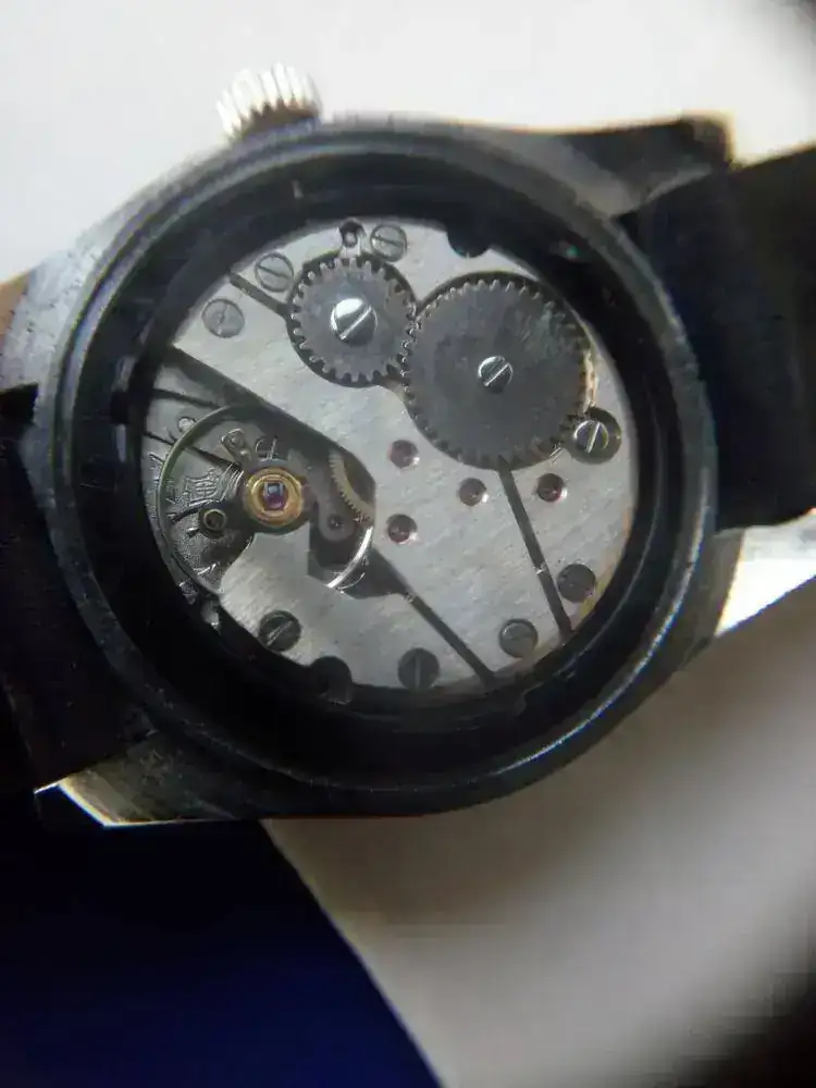

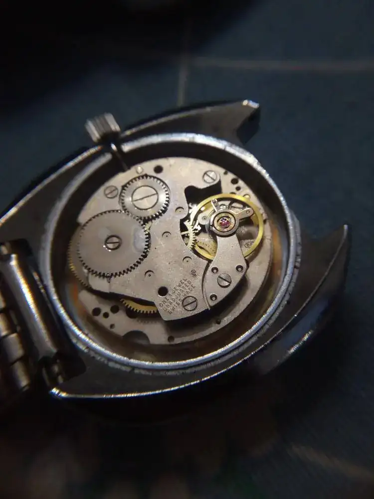

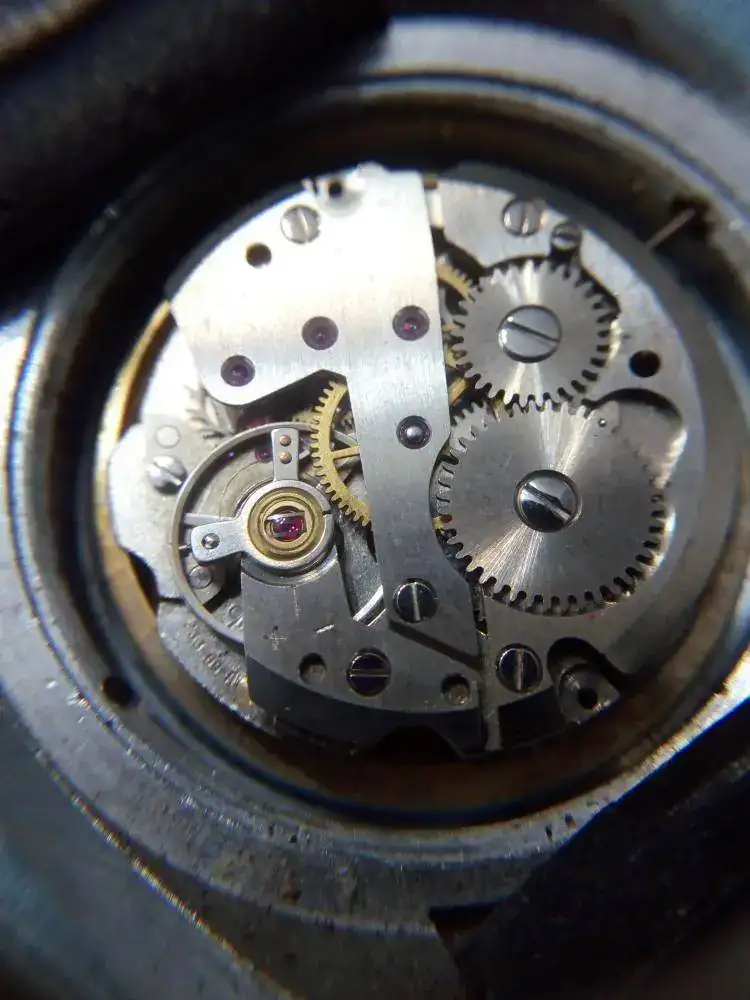

Me a llegado, y me animado a sacar alguno mas y por no abrir mas post de estos bichos hoy he abierto dos mas, uno es francés y otro se supone suizo y para mi que el suizo tiene peor máquina o al menos mucho mas simple con una G y letras dentroB F 582 parece un movimiento muy simple.
Primero el francés con un sello parecido al verni pero hay diferencia en los puentes y posición del escape,,,
Y el suizo de marca Josmar,,,
Métete en 17jewels y en movimientos busca jeambrun y los BFG son baugartner.... Que ahora desde el móvil no se como se escribe... Y te entretienes buscando los dos calibres...
