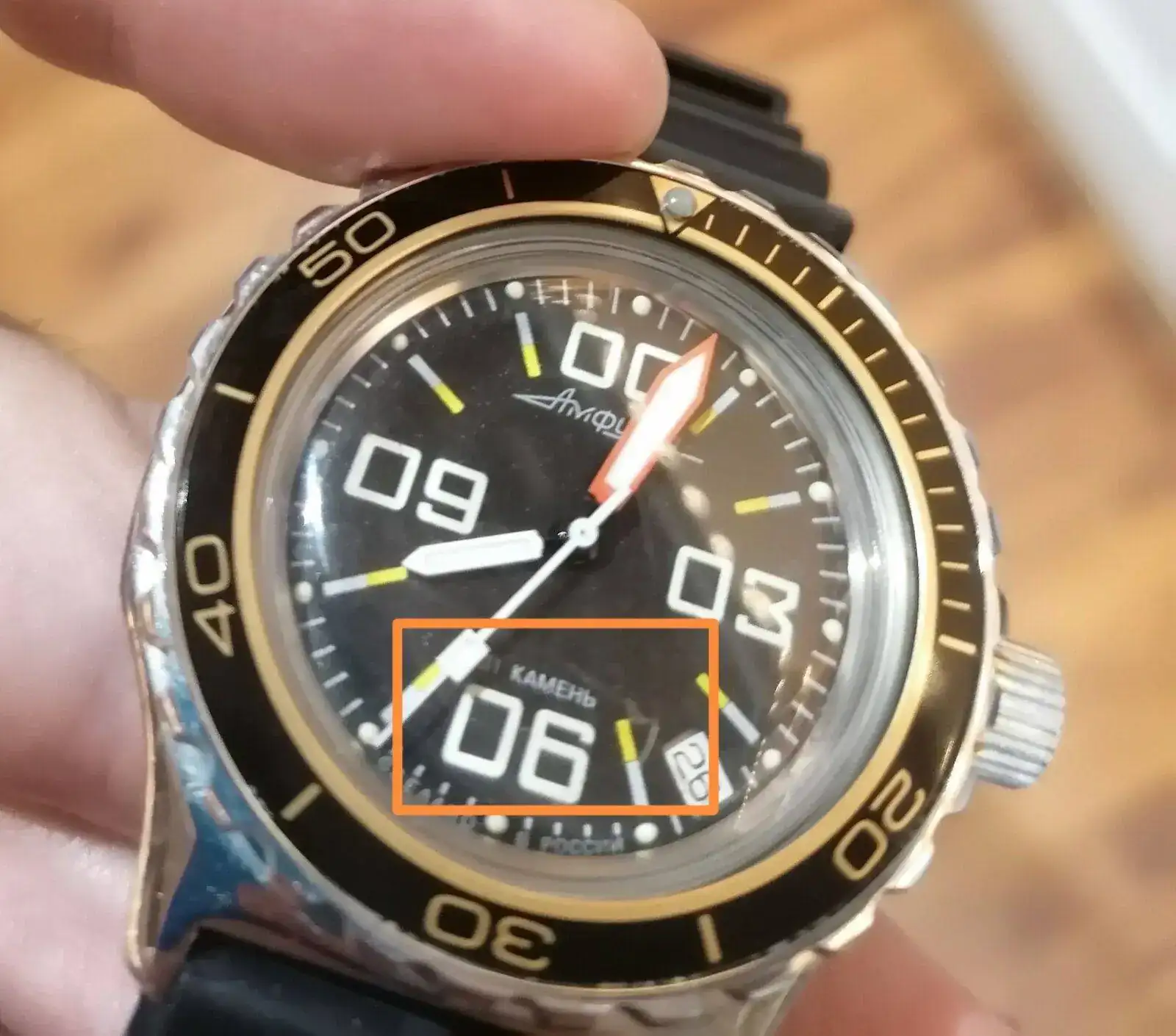

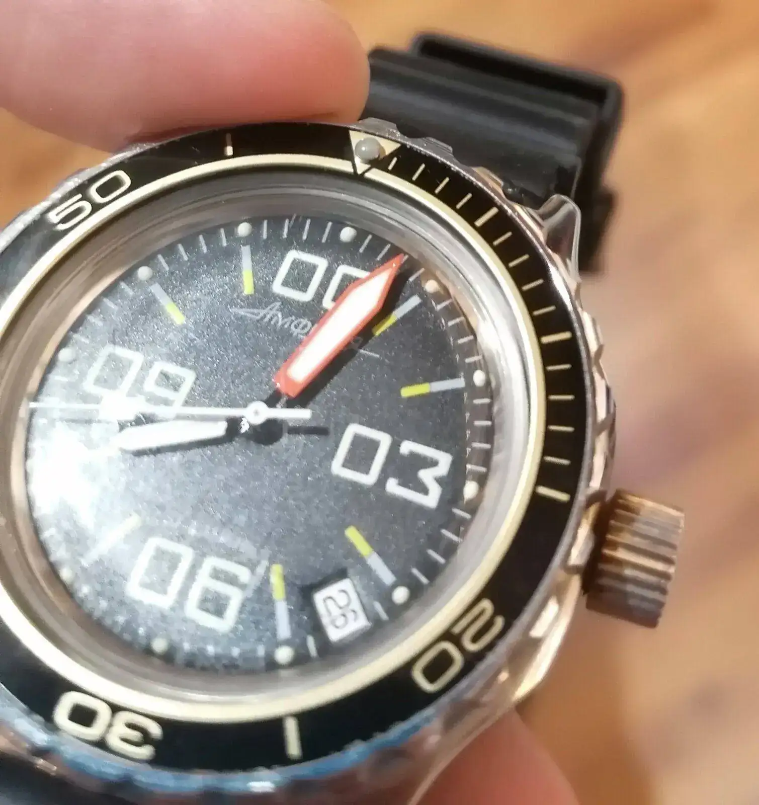

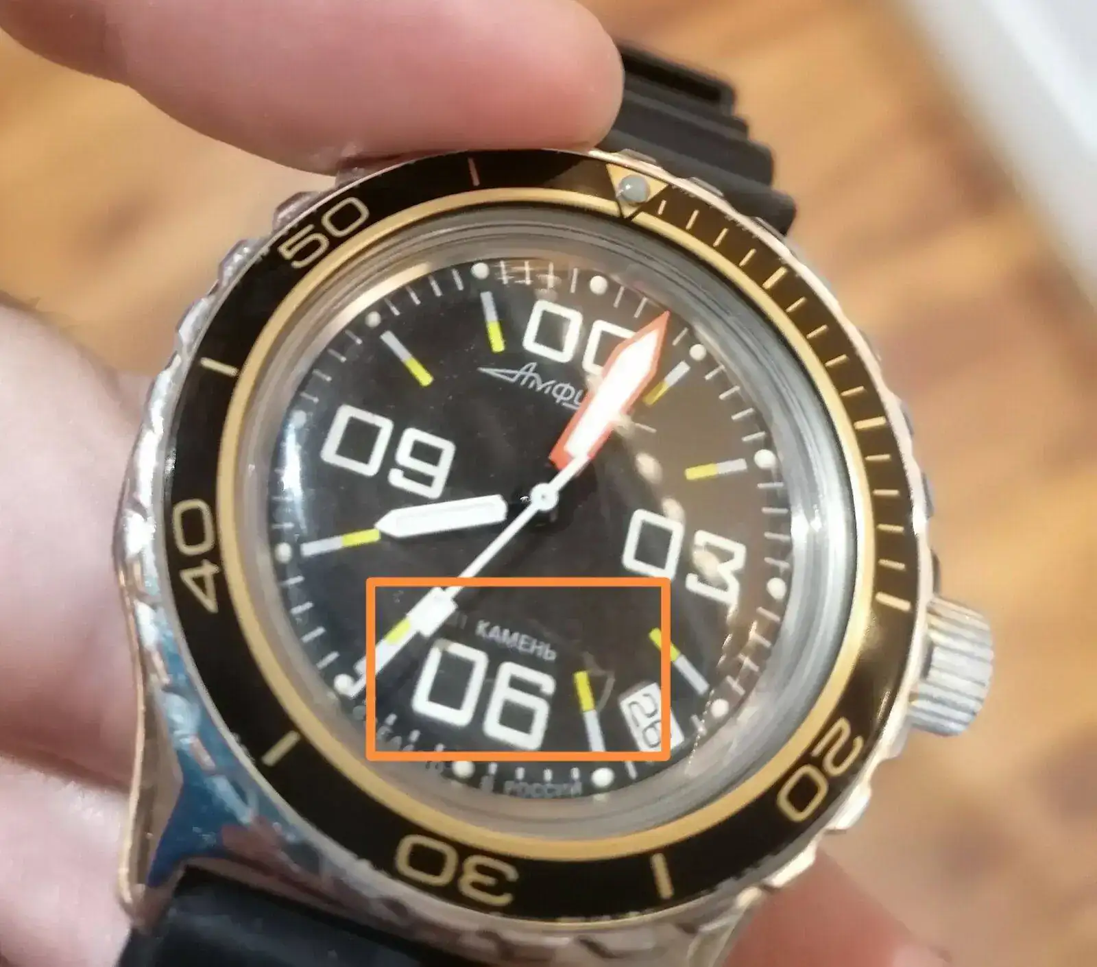

Muy buenas.
Puse un comentario en un post al principio del verano indicando que iba a llevar reloj a la playa por primera vez. Elegí un Vostok. La experiencia ha sido muy gratificante, dos meses llevándolo a diario y bañandome en el mar con él. Totalmente recomendable. Únicamente pondría dos pequeños incisos:
- Con niños en la arena, el plexi se araña que da gusto.

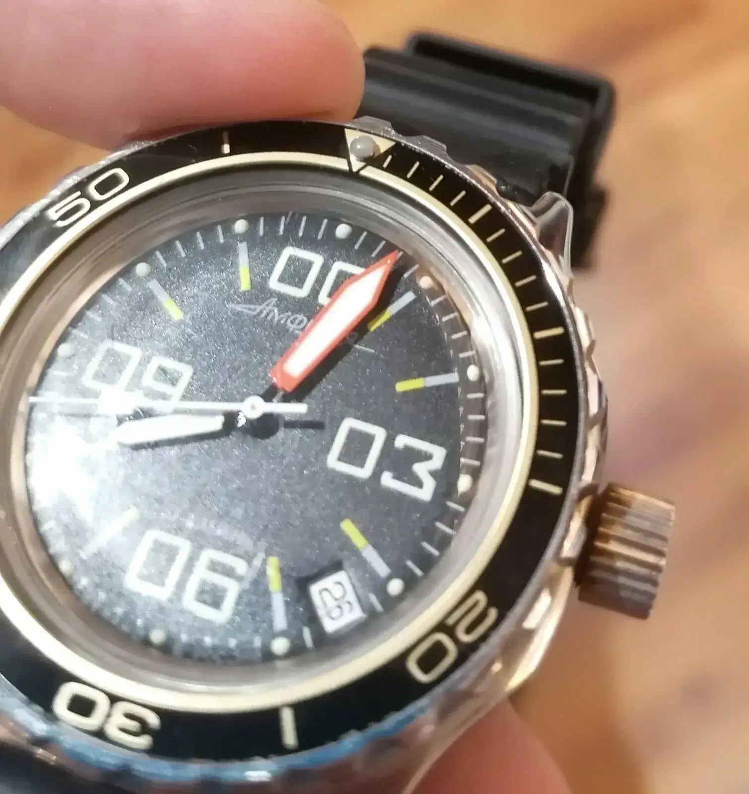

- La corona se ha oxidado ligeramente:
Cosas menores. ¡Gran experiencia!

Un reloj duro donde los haya listo para la batalla como así ha sido.
Pequeños percances que denotan la tralla que le has dado y lo que lo has disfrutado, que de eso se trata, tener algún reloj para disfrutarlo al máximo en cualquier situación, y para eso un ruso va que ni pintado.
El plexi a darle con un trapito con pasta de dientes (yo utilizo uno de limpiar las gafas).
De la corona a ver los compañeros que dicen que se puede hacer.
Reacciones: Judas Priest
A mi me pasó lo mismo de la corona del primer verano que lo llevé a la playa. En su día leí que no era óxido ya que el material de la corona no se oxida. Simplemente frotando con un cepillo se va. Y es cierto, a mi me funcionó.
Reacciones: cestommek y Judas Priest
Gracias, lo lavaré en ese caso frotando como dices.
Yo, sobretodo, recomendaría un baño dulce cada vez que vaya a la playa. Sinó, con el tiempo, a estos amphibia el salitre les hace mucho daño y no podrás ni ponerlo en hora.
Reacciones: Raka, yakokornecki y Judas Priest
La rosca creo que tiene titanio, en todo caso es un óxido que se va frotando con un cepillo, aunque la rosca queda de color anaranjado, pero no va a mayor deterioro.
Yo lo dejo sumergido un rato el el lavabo con agua del grifo, normalmente mientras me ducho después de haber venido de la playa.

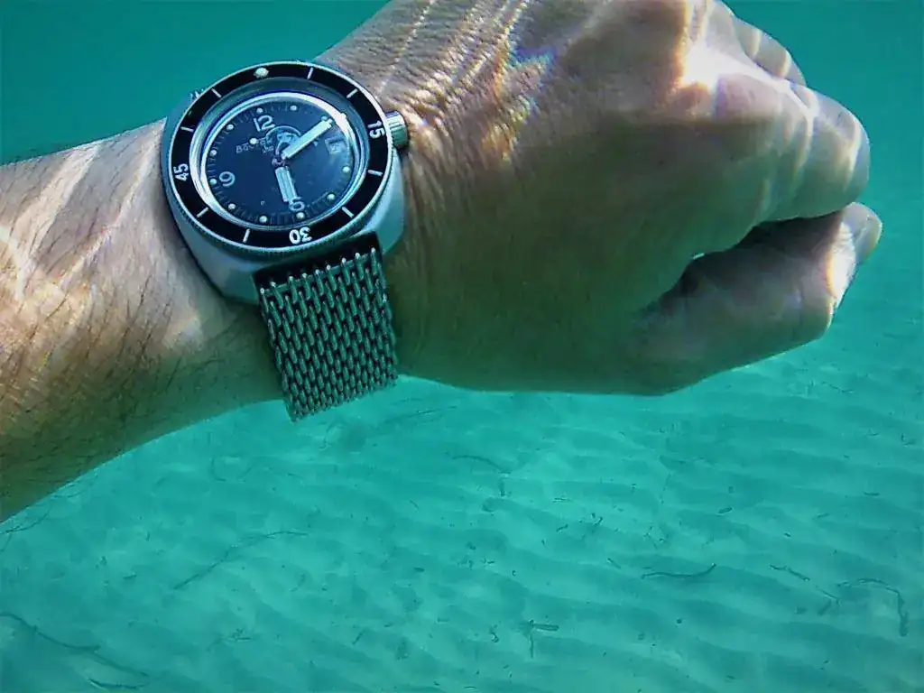

Bien limpito en la misma ducha y después dentro de un vaso con agua unas horas y listo. son animales marinos :D
PD Siempre mejor con una nato y revisar los pasadores...eso nunca nadie lo hace y es de las cosas más importantes.

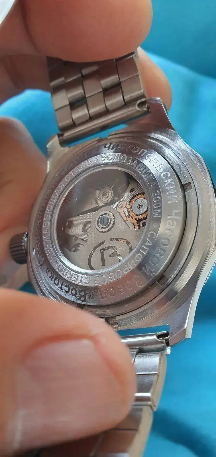

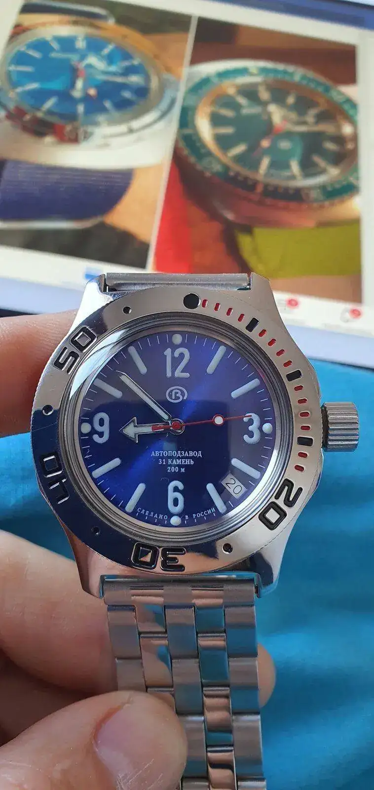

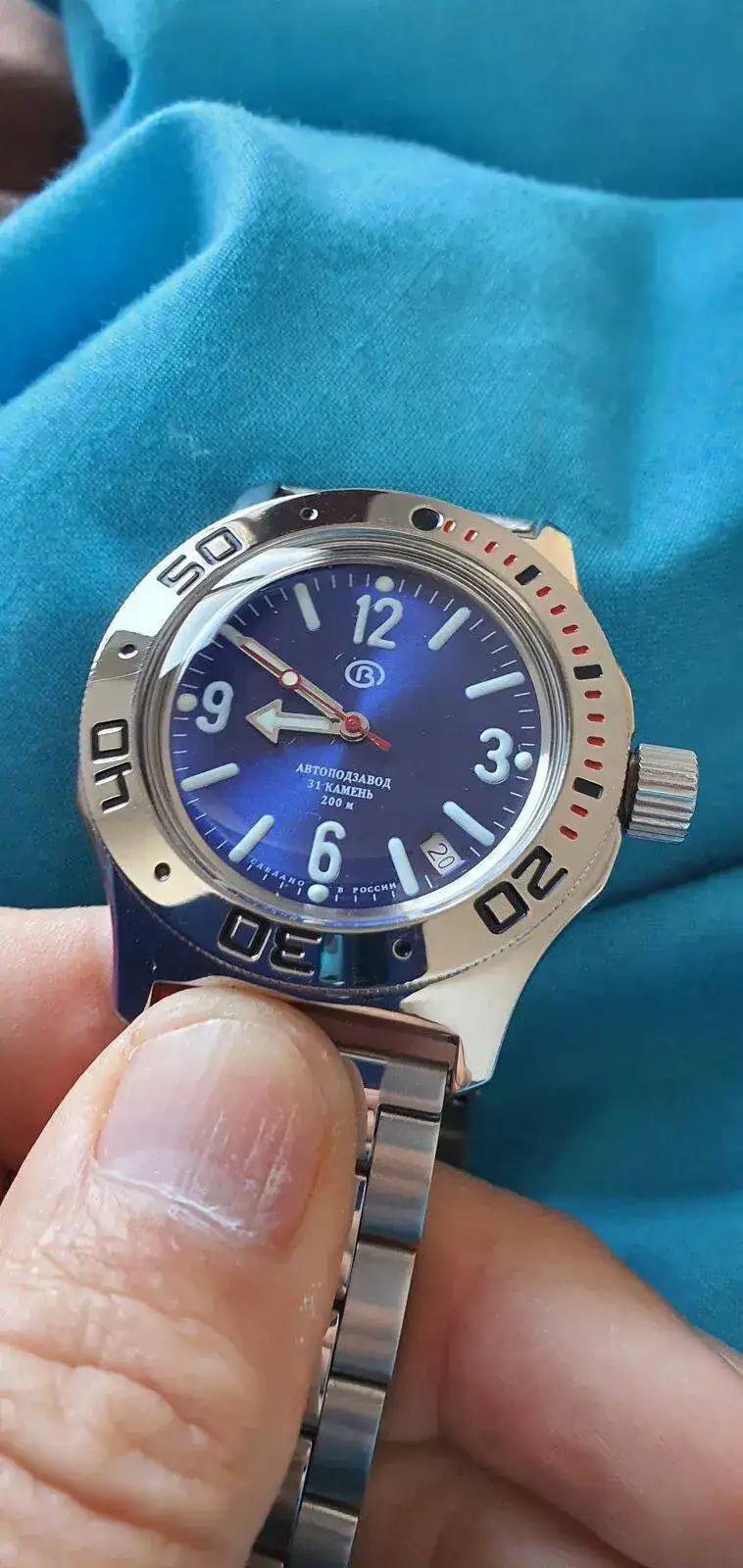

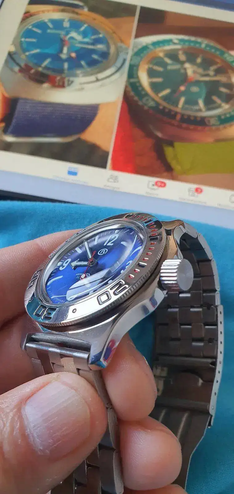

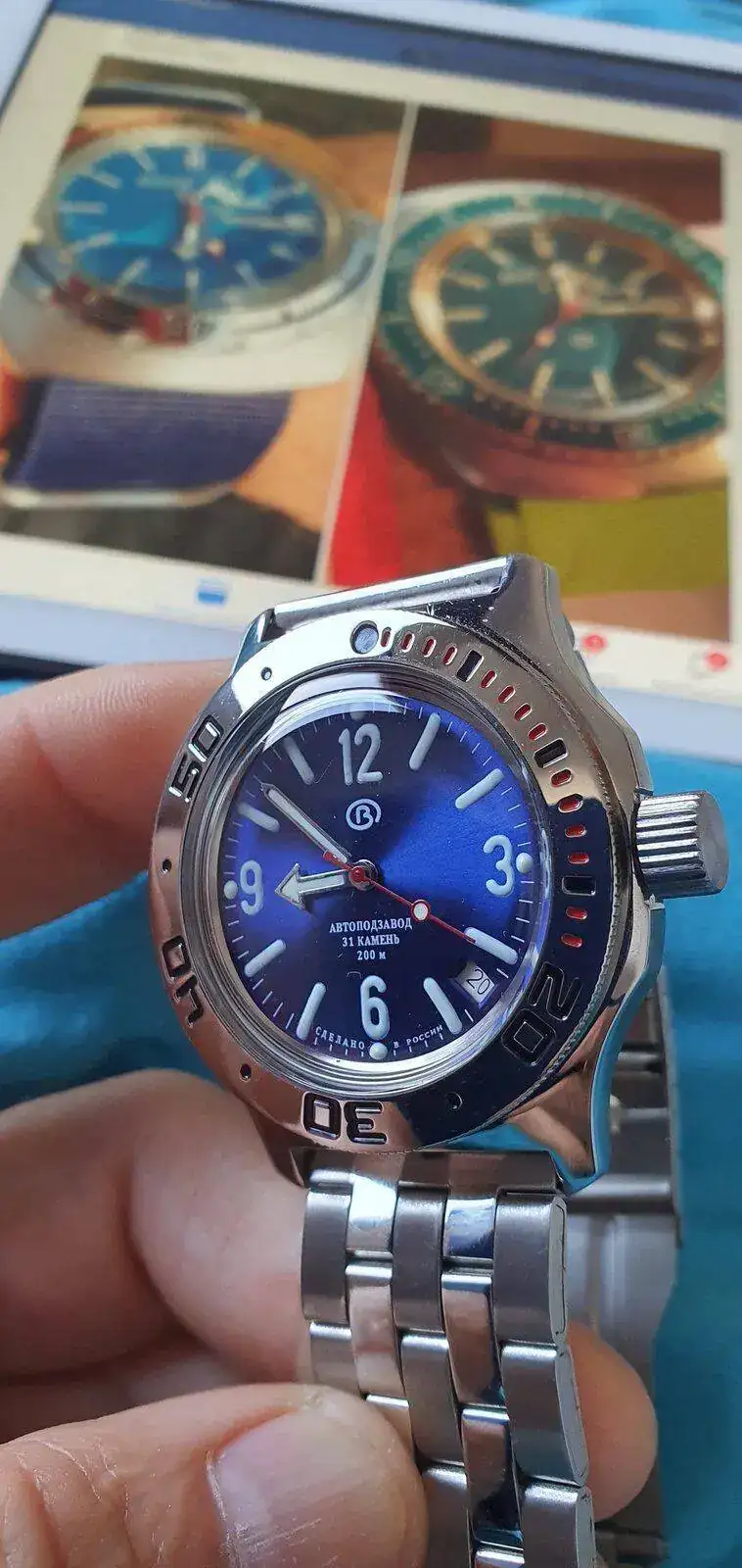

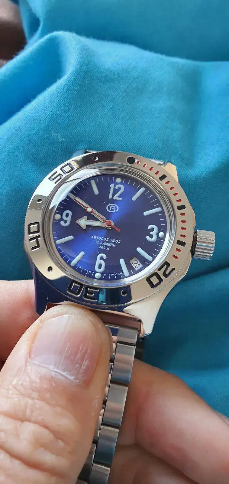

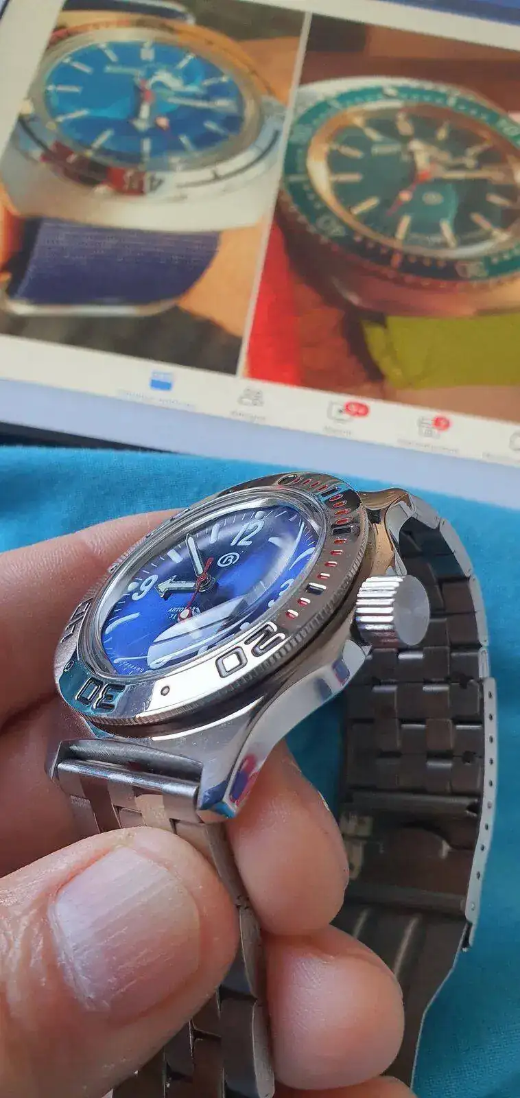

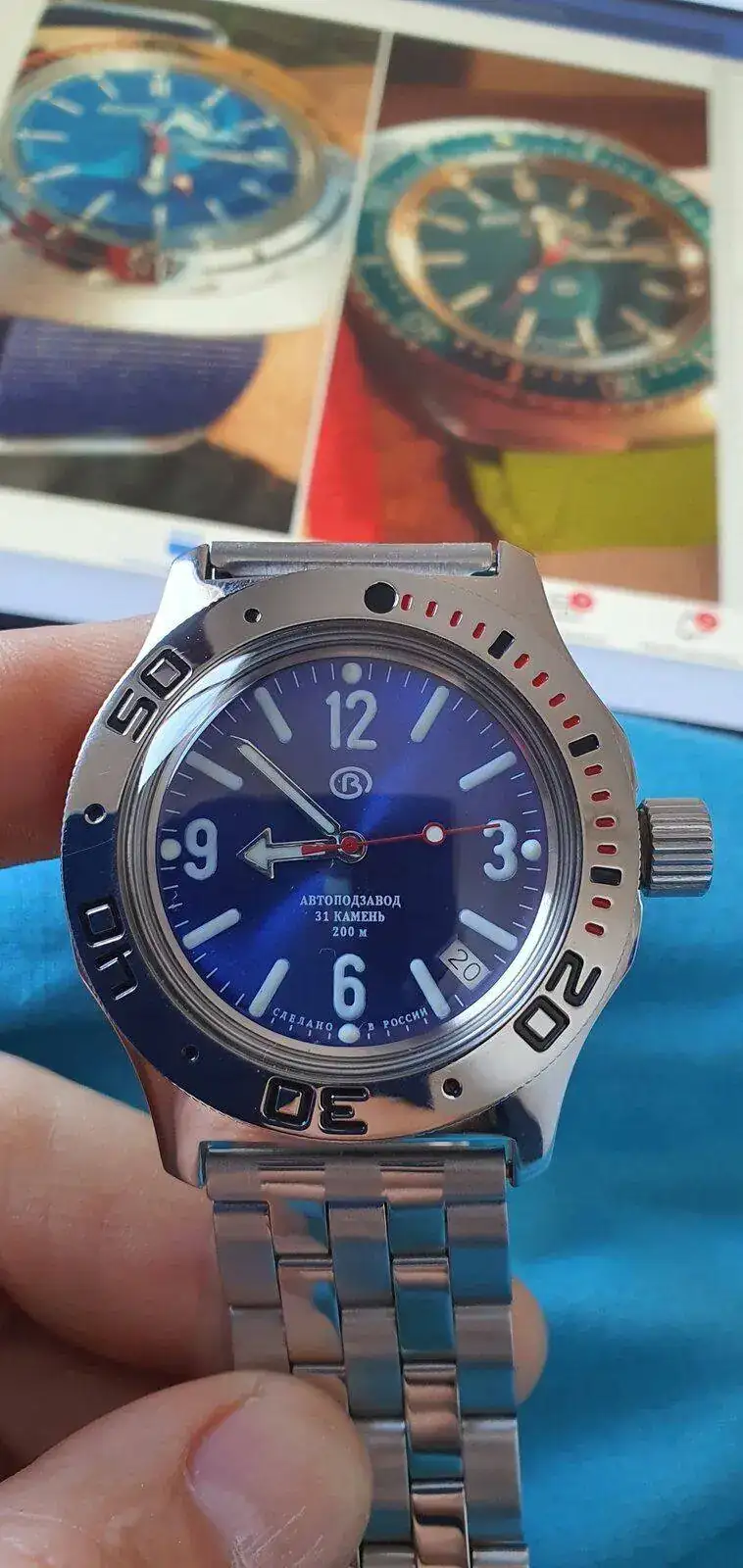

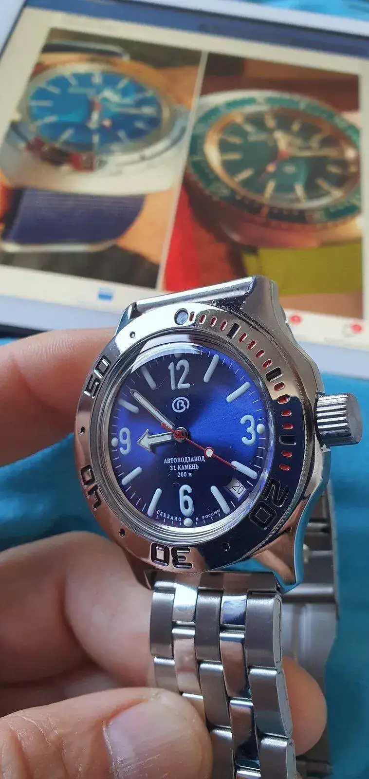

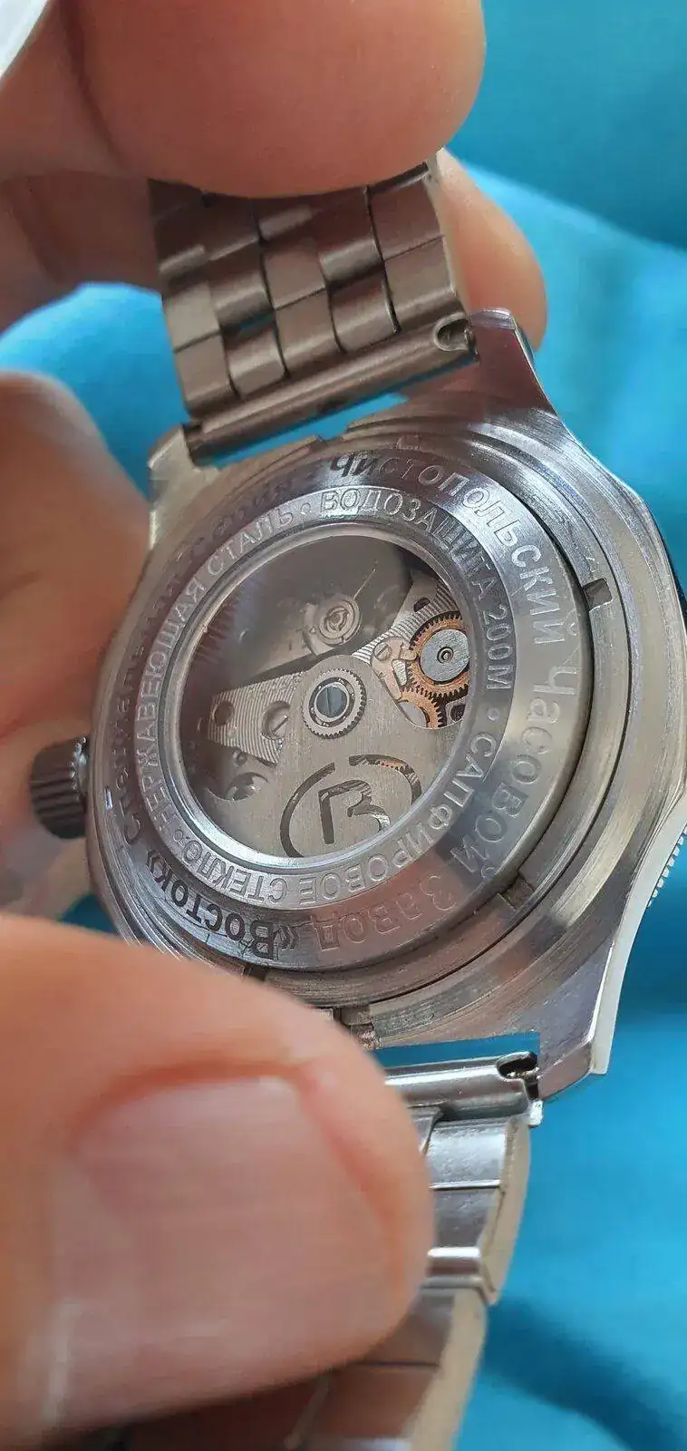

Yo tengo dos que he usado en el mar para hacer submarinismo con tubo, con uno tuve problemas con la corona llegando a ser casi imposible abrirla y no cerrando del todo, aprecie óxido y aunque me duchaba cada vez que lo usaba en el mar y lo enjabonaba bien el problema persiste hasta el día de hoy, con el otro que he usado más veces, ningún problema, eso si jabón y agua dulce en cuanto salgo del agua, el tubo de la corona es de titanio pero la rosca interior de la propia corona creo que no lo es y me parece que fue el problema de uno de ellos, la sal corroe todo.Por lo demás me parecen una pasada y son súper robustos, voy a por el tercero ya mismo jiji.
el último ya modificado, mar a tope y sin problemas :clap:

OP... Ya lo han comentado lo compañeros: no es óxido, es una reacción química... Un poco de grasa de silicona en el cañón de la corona (o 3-en-1, si no tienes) y listo.
