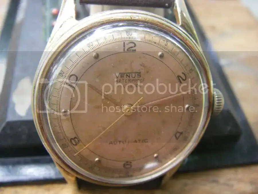

Hola amigos, me gustaría comentarles de esta pieza de incursion en la quedada de Caracas la cual es de marca VENUS, pero trae un movimiento LUNESA, el cual tambien tiene su historia por lo cual combino la resena de ambos y finalmente las fotos del reloj en cuestion.

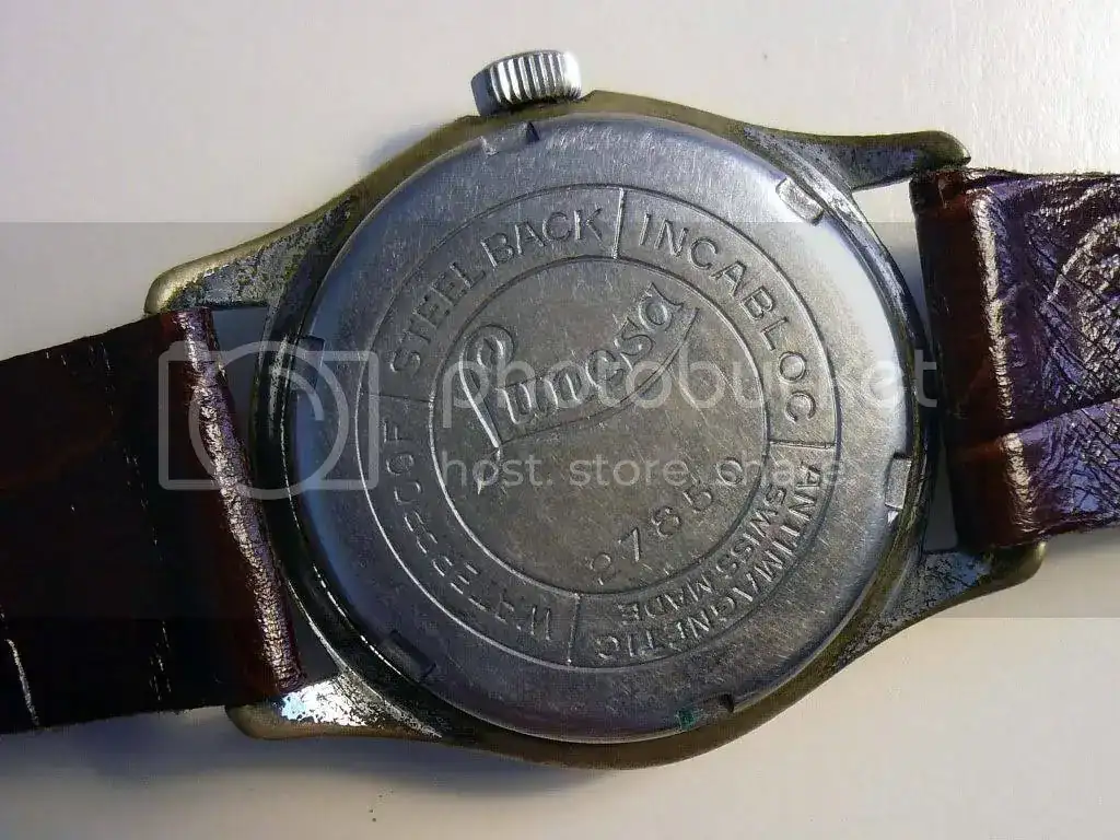

LUNESA WATCH
[FONT=&quot]Así que cuando se habla de Lunesa, es verdaderamente hablar de la relojería suiza: la historia de la empresa podría llenar un libro. Es una historia fascinante, íntimamente entrelazado con el de la ciudad con la que se ha convertido en sinónimo - Ginebra. Con su próspera comunidad de joyeros, orfebres y creadores de piedras preciosas, la más cosmopolita de las ciudades que se ha convertido en la sede de las organizaciones mundiales de tantos, estaba a punto ideal para convertirse en un pionero en la producción de relojes de una vela. Ya en 1601, los primeros relojeros gremio había ben establecerse en él. Y un siglo después, la relojería se había convertido en la actividad primaria de Ginebra, que es el liderazgo en el campo universalmente reconocido. Horologists maestro eran conocidos como "cabinotiers" después de que el ático "gabinete", o talleres, en los que optan por trabajar debido a su necesidad para la mejor fuente de luz natural. [/FONT]
[FONT=&quot] [/FONT]
[FONT=&quot]Una cabinotiers tal, con el nombre de Gerhard Bounvine, llegó a ser tan seguros de sus habilidades que el decidió crear su propia compañía, Lunesa - en 1777. Poco podía sospechar que el Lunesa nombre será destinado a repercutir en todo el mundo y llegar a ser para siempre asociado con el arte de la relojería fina, un punto de referencia para todos los amantes de esta mezcla única de creatividad know-how tecnológico y estético.[/FONT]
[FONT=&quot]Lunesa ha esforzado siempre por ofrecer a sus clientes la posibilidad de "ser diferente sin ser ostentosos" - y para poder disfrutar del lujo cotidiano. Esto se ha logrado mediante la adaptación a la innovación chanching moda y técnica y la firmeza aplicando una combinación de estilo y elegancia casual y discreto. Recuerda el "número de oro" teoría de la proporción y el equilibrio que es el discípulo más notable. Leonardo da Vinci, rebautizado en 1509 como la "divina proporción". La proporción es lo que tiene que ver con Lunesa - un esfuerzo constante para lograr el perfecto equilibrio entre las necesidades del usuario actual y ver los cánones clásicos de esta larga tradición de arte. [/FONT]

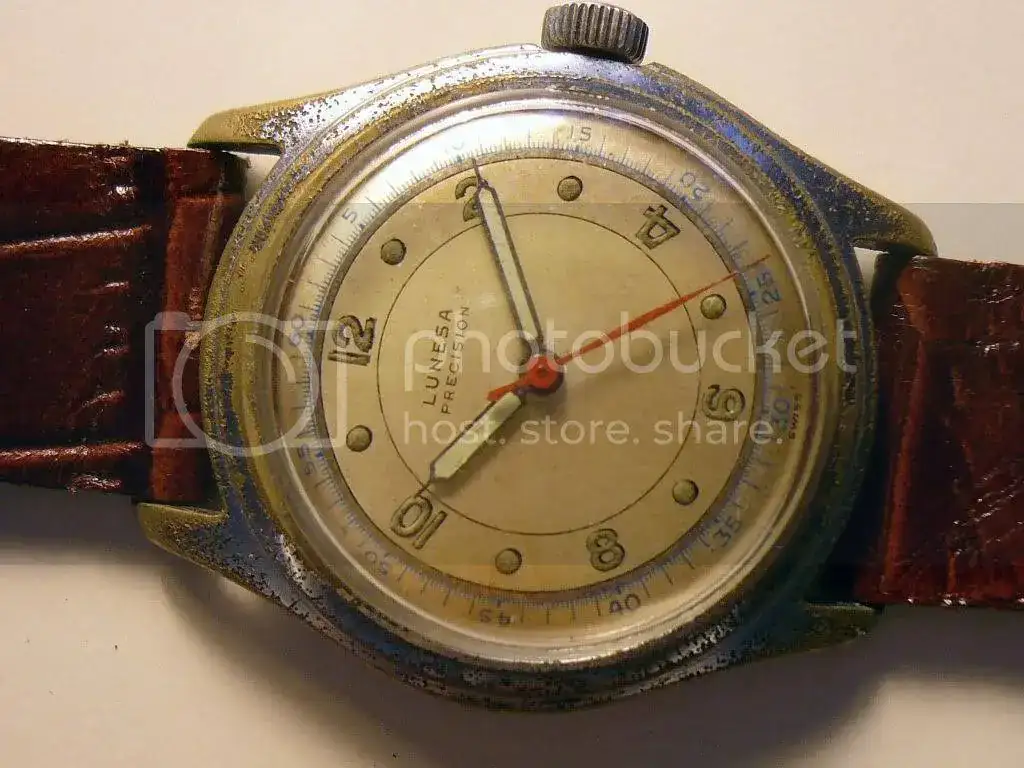

HOLA WILLIANS: Lindo reloj el que muestras;un cuadante que denota elpaso del tiempo y un movimiento a martillo con incablock.
Muy Interesante tambien la informacion vertida.
Un ABRAZO AMIGO

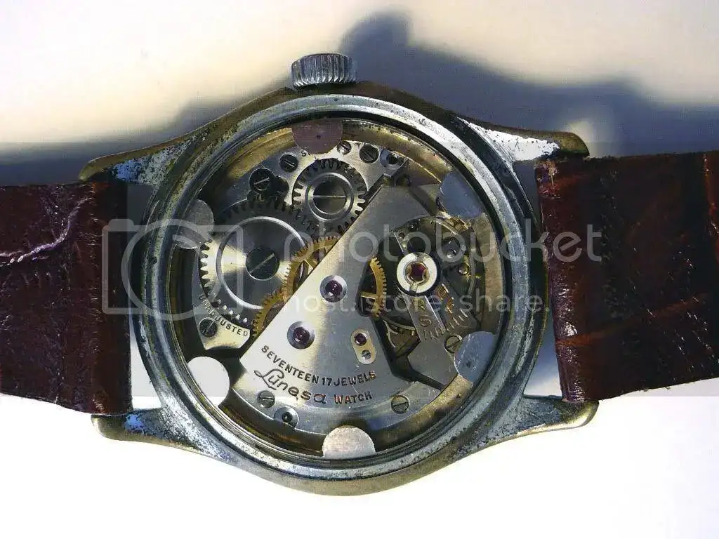

Hola Williams, un hilo para leer con detenimiento, perdóname pero me hago un verdadero lío y no veo la conexión entre Lunesa (Manufacture d’horlogerie HENZI-SCHAFFTER C. Bettlach) y Venus (Les FILS de PAUL SCHWARZ ETIENNE, PUIS Ebauches S.A. La Ch-de-Fds/Neuchâtel) mas allá de que compartan el grabado de “Lunesa” en los calibres.
Según veo en mis apuntes/libros/red…... Lunesa, a pesar de ser una firma conocida jamás construyo un solo movimiento y utilizaba ebauches en blanco para crear sus relojes. En la actualidad, si hace sus propias manufacturaciones y sigue ubicada en Suiza;
Manufacture Horlogerie
Montres Lunesa AG
Bruggenstrasse, 5
CH-8833 Samstagern
Y por otro lado si veo algo de conexión entre V (Venus) Fabrique de ebauches Venus SA y Venus (Venus SA / Les fils de Paul Schwarz-Etienne), que como sabrás la patente fue vendida a los Chinos.
Bueno solo quiero felicitarte por tu dedicación y cariño que pones en tus hilos.
Como digo es por compartir los pocos datos que tengo quizá erróneos pero sin duda es un tema para estudiar con detenimiento.

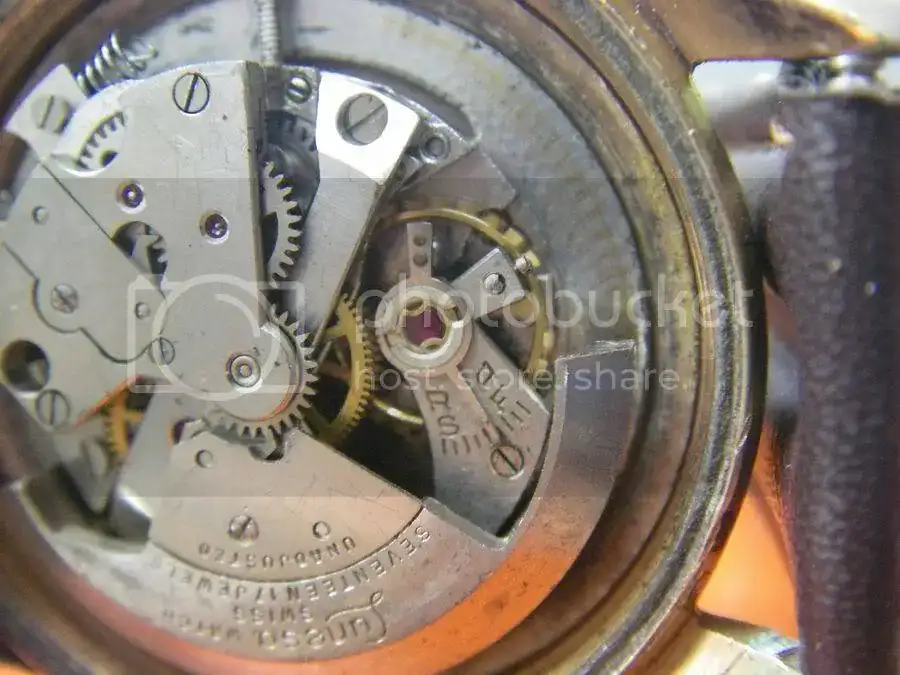

Ahora te desguazo los dos relojes:
El Lunesa tiene un calibre AS 1158 de 10,5 líneas con 17 rubies, 18000 a/h y una reserva de marcha de 42 horas. Un excelente movimiento del cual te ilustro con uno que tengo en un reloj marcado “Leonidas”.
El Venus tiene un bello movimiento de martillo (bumper) también AS en concreto el 1250, algo más grande que el anterior con 11 líneas, 15 o 17 rubiés, 18000 a/h y reserva de marcha algo menor con 32 horas. Tambien muy buen y vistoso movimiento que te ilustro con un "Juvenia" que calza el mismo.

Gracias Sergio, lo que me llamo la atención es que si lo ves con detenimiento es muy parecido el cuadrante con el LUNESA.
Gracias atanos, fijate que las dos marcas están nuevamente luchando por hacerse de un nicho en mercado.

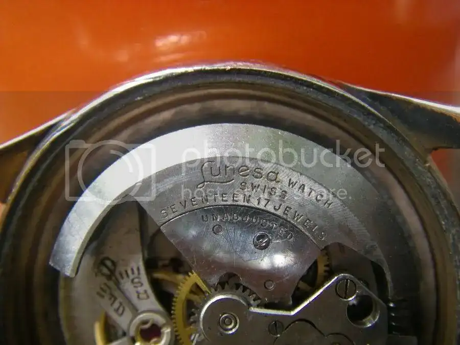

Gracias Fernado , el compartir el grabado de lunesa en el calibre fue lo que llamo mi atencion y me parecio interesante hablar de las dos casas, y como vez el premio de tenerle fue mayor cuando al destaparle vi ese martillo, chamo gracias por el aporte de otros movimientos y no te hagas líos, ya en ese lugar esta nuestro amigo Reca ( friqui dicho por el mismo) jajajajajajajajajaj, sera de los 30tas esta pieza venus?
Buen día amigos; le comento que la manufactura Lunesa construyó por lo menos 2 movimientos con calibres propios. Estos son
el calibre Lunesa 21 de 5.25 líneas y el calibre Lunesa 33 de 11.5 líneas. Estos mov. los tengo y los manejé mucho.
En los 2 casos que presenta aquí - son calibres AS - como bién dice Kali.

Muchas gracias Don Luis por la aclaración, es una pena que no disponga de cámara para mostrarnos los movimientos. Reincido en las gracias y por más que busqué no vi referencía alguna a calibres propios incluso lei en foros de habla francesa que no desarrolló movimientos y solo utilizó movimientos en blanco de otras firmas aplicandoles sus terminaciones, por lo que veo, están tan equivocados como yo.
Muchas gracias y reciba un fuerte abrazo
Fernando

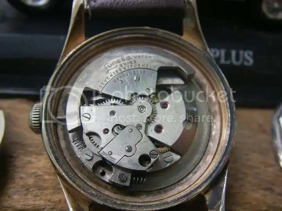

Buen día Kali; acabo de encontrar 6 mov. cal L21 y además - en la caja que pertenece a las fornituras Lunesa todas las piezas del L 21.
Mañana cuando venga Daniel - rodserling - tomará las fotos de estos L21 y también del chronografo automático cal con discos saltantes KELEK con cal TDB y el resto de los cuadrantes Nos con mov. aut. cal. TDB.
Tengo varios libros que publican todos los ejes -tiges y cuerdas de esa época - y está L21.

Amigo Williams, adjunto a tu hilo otra parte de la historia relojera de Lunesa, estas son un par de fotos que tome de los relojes de Don Luis, despues el las explica. Te mando un cordial saludo. Daniel.
