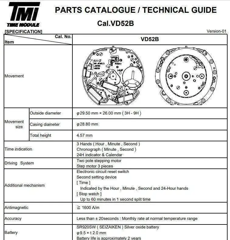

Hola me han pasado un reloj para limpiar y poner apunto y me encuentro que el dueño lo llevo a un cambiapilas y le quitó la batería y no se que referencia es ya que no la encuentro en onternet
Solicito si es posible a alguien que me pueda echar una mano.

Según la página de Gran, las referencias que empiezan por VD5 corresponden a Hattory. Y la pila de tu referencia no aparece, pero aparece la VD53 que monta una 371, lo que es decir, la SR920SW.
Te puedes hacer una idea si te vale con un calibre: diámetro 9 mm. y altura 2 mm.
¿No será un VD52B? A mí me lo parece.

Ahí le has dao. Y yo he acertado con la pila. Estamos que nos salimos. :D
Gracias gracias está claro que necesito unas gafas.
