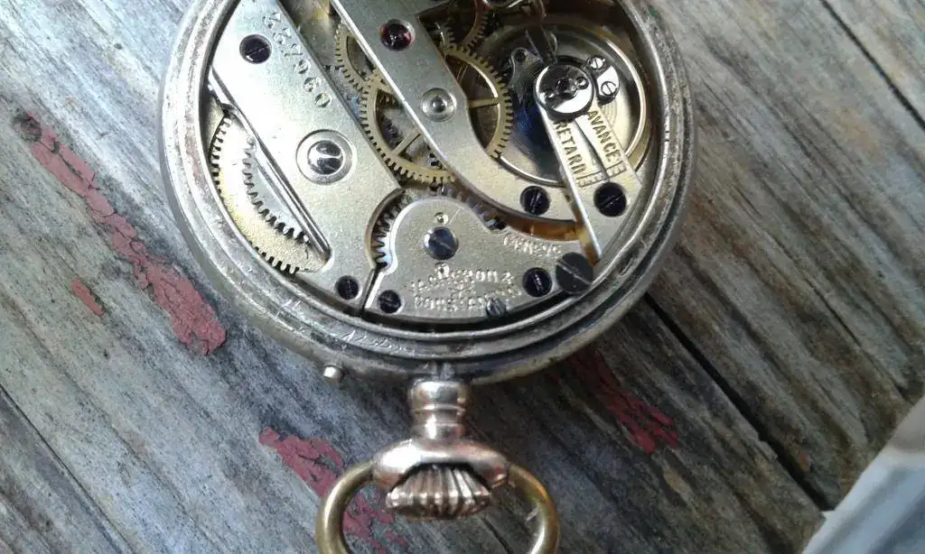

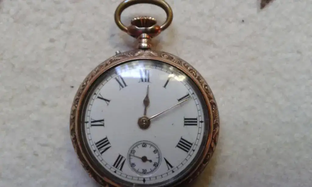

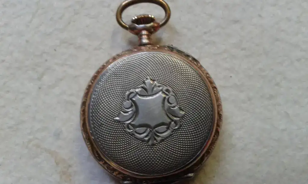

Vacheron ? es muy pequeñito

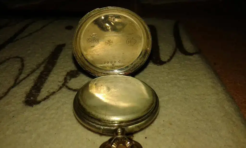

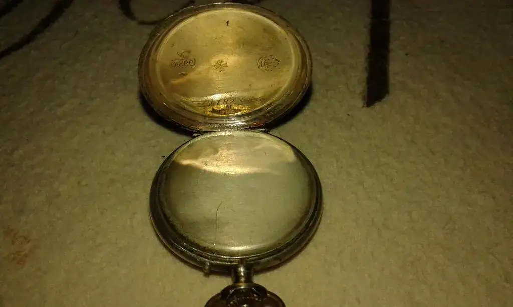

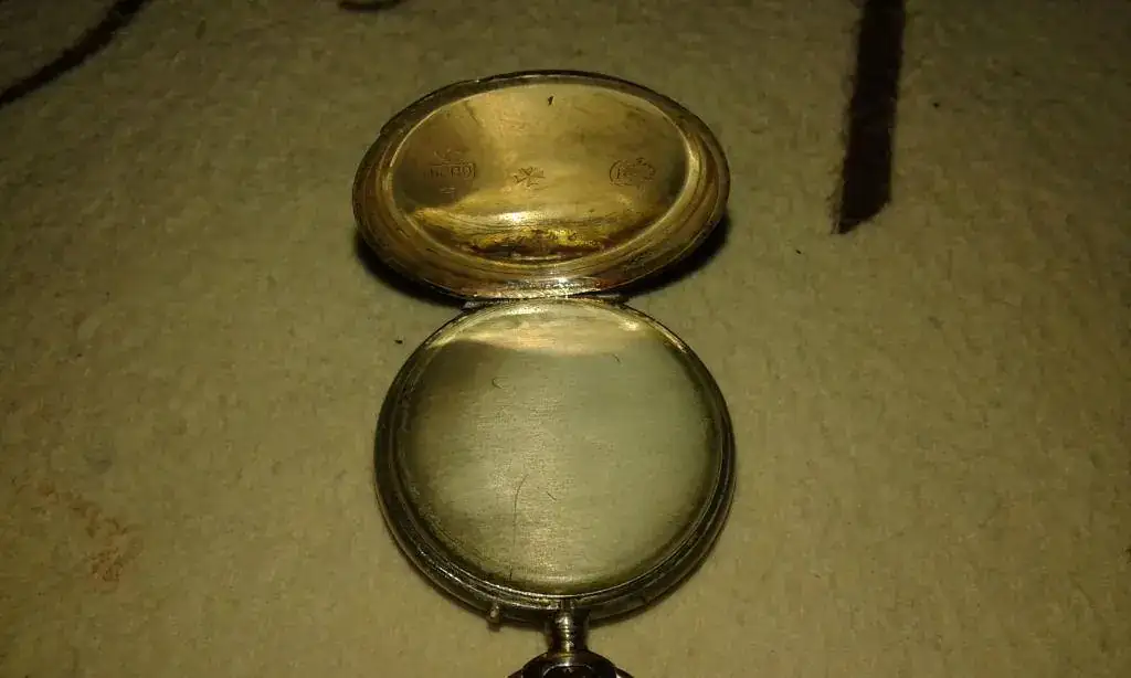

Hola,
sería bueno mostrar cualquier imagen del interior de las tapas,
y dar el diámetro de la máquina solamente, sin contar la caja.
con eso ya vamos a ir dando datos con más precisión.
Álvaro
    24,3 KB · Visitas: 98
    24,7 KB · Visitas: 92
    40,2 KB · Visitas: 98
    25,7 KB · Visitas: 99

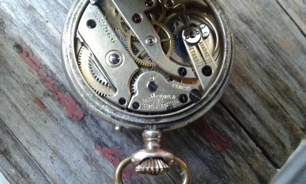

La maquina mide 26 mm
Hola,
mientras que el movimiento parece ser la base de un Jaeger LeCoultre
(Vacheron a menudo los utilizó, también en pulsera),
también coinciden tipos de detalles como en este Vacheron 11.75''' (en línea francesa, 26.3 mm)
más allá del puente de barillet separado :
http://www.ranfft.de/cgi-bin/bidfun-db.cgi?10&ranfft&&2uswk&Vacheron_Constantin_11_75H5
El número de serie era grabado con esos números característicos, y lo dataría alrededor de 1910.

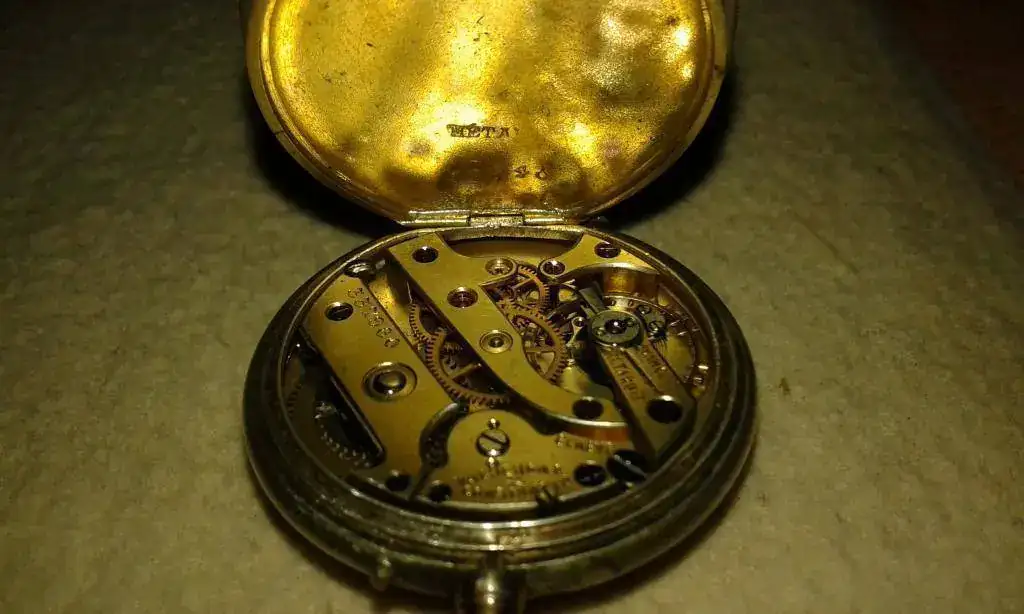

La caja de plata más baja de lo normal para estos relojes,
(.800 en vez de .925) nos muestra la confirmación de título,
con los sellos del urogallo (arriba para grandes artículos y abajo para pequeños artículos),
la marca suiza de 1893-1934 para cajas de plata de 0.800 de pureza.
Del lado opuesto vemos una marca la luna creciente y la corona,
del Imperio alemán, desde 1888 para objetos de plata con título mínimo de 0.800.
Con lo que sacamos que ese reloj fue fabricado en Suiza
(integramente digo, a veces las cajas se hacían en el país de destino),
e importado posteriormente a Alemania, donde se debe haber comercializado.

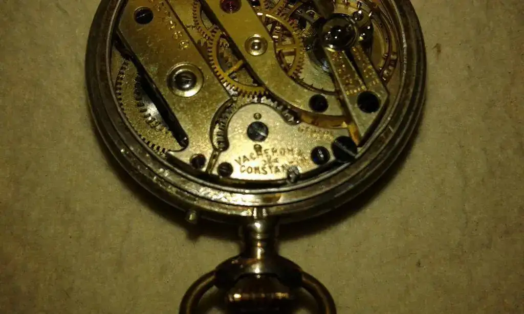

En el centro, vemos la cruz de Vacheron, descentrada, sin las palabras,
y en el movimiento la marca de vacheron medio encimada la palabra sobre la cruz,
pero tampoco parece haber mucho espacio para alojar ese estampado.
He visto también en relojes de lujo de la misma casa
esas marcas propias medio indecisas, y parece que en esas fechas eran así nomás,
también con diales anónimos.
Así que pudiera ser que se tratara de un V+C,
sin poder confirmártelo plenamente, a la distancia.
Álvaro

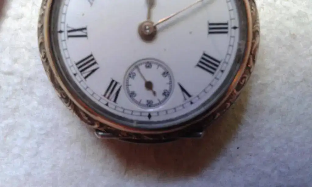

Una observación adicional,
que no pasa de ser un detalle, pero agrega algo tal vez,
es que las agujas coinciden con los modelos de V+C con diales anónimos,
particularmente la minutera, que tiene esa característica forma,
de ser más gruesa desde el centro, luego afinada en el medio
y vuelve a ensancharse, hacia la punta.
Álvaro
