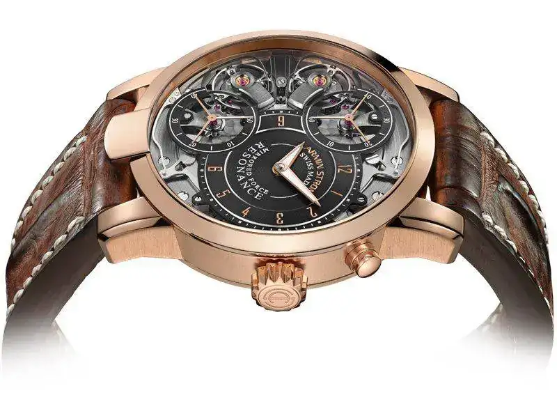

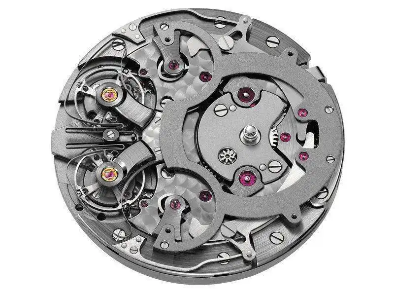

Efectivamente se han venido usando el doble volante en otros calibres pero con una finalidad totalmente distinta. La idea es aprovechar la propiedad física de la resonancia ([FONT=&quot]es un fenómeno natural por el cual dos frecuencias se armonizan por la transmisión de vibraciones a su entorno) de forma que al tener dos volantes funcionando a la vez uno corrigiera las desviaciones del otro manteniendo una alta precisión.
[/FONT]
Dicho sea de paso, también reconocer el alarde técnico de esta complicación. Como ejemplo este Armin Strom.
El caso que nos ocupa es novedoso y que Dragoman ha sabido explicar perfectamente su justificación.
