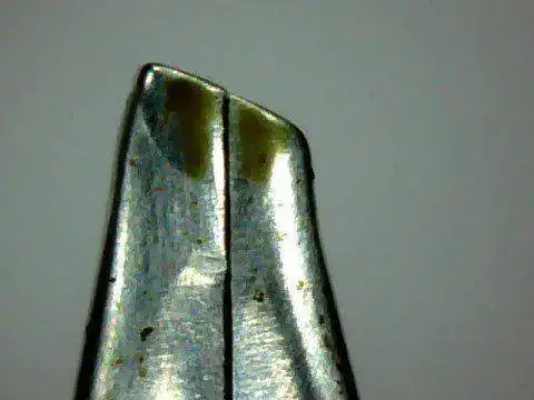

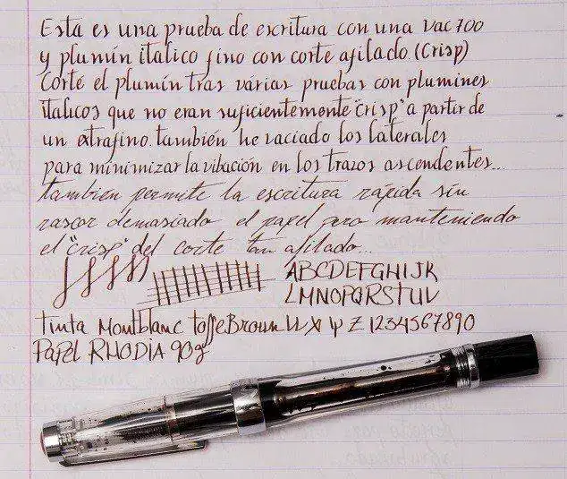

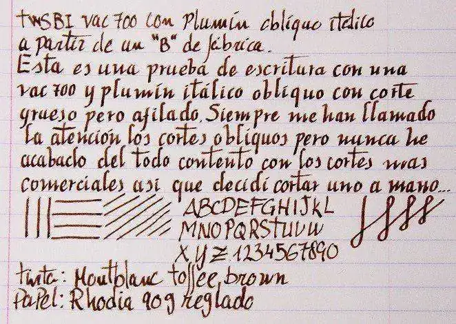

Como lo prometido es deuda, dejo una prueba de escritura de la Vac700 con los plumines itálico fino y itálico oblicuo, ambos dos cortados a mano.
El fino no tiene más misterio que rebajarlo tanto de la base como de punta hasta conseguir un itálico bastante afilado. A continuación una pasada con papel 2000 al agua y 3000 al agua también para suavizar los cantos laterales manteniendo el canto frontal que de da esa dureza en la letra.

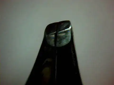

Subo fotos también con el microscopio para haceros una idea de cuán afilado es el oblicuo (bastante para partir de un B).
En fin, espero que le abra la gana a la gente por este tipo de plumines incluso por modificar los vuestros propios...
Vac 700 y plumín itálico fino
Vac 700 y plumín itálico oblicuo
Vista superior oblicuo
Vista inferior oblicuo
