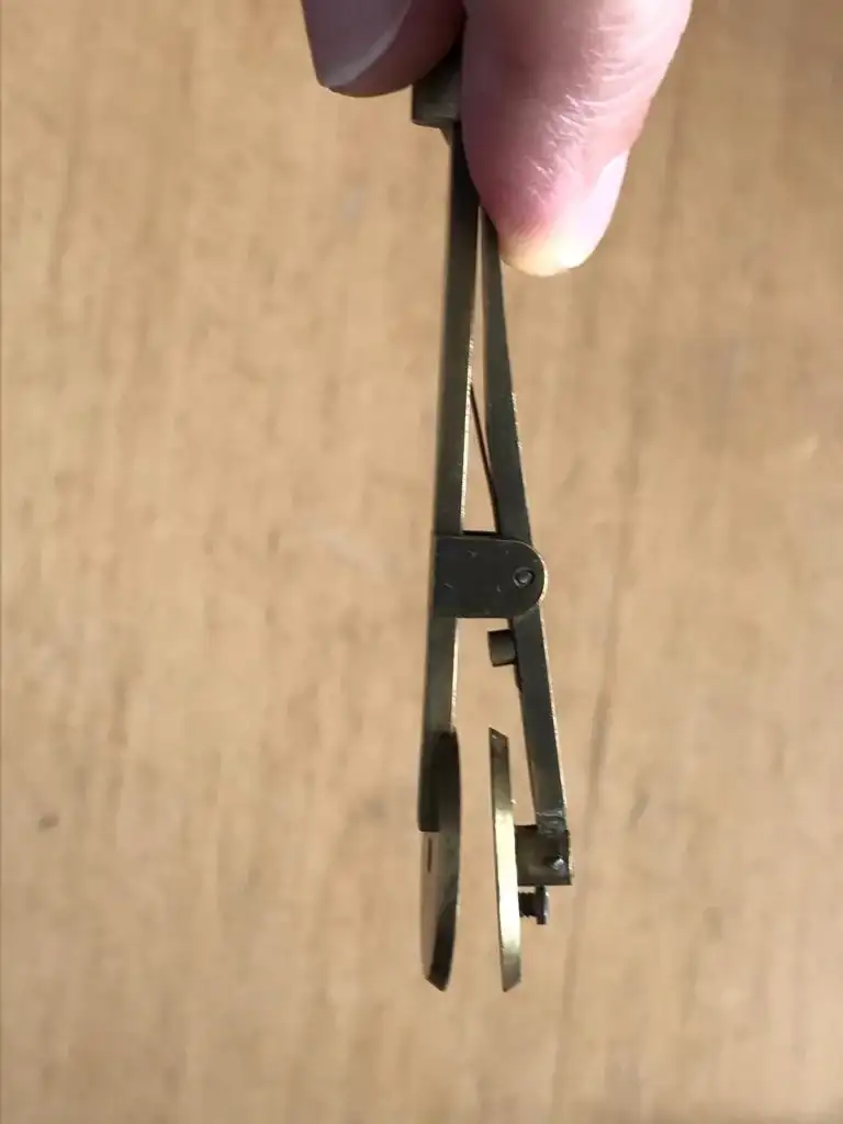

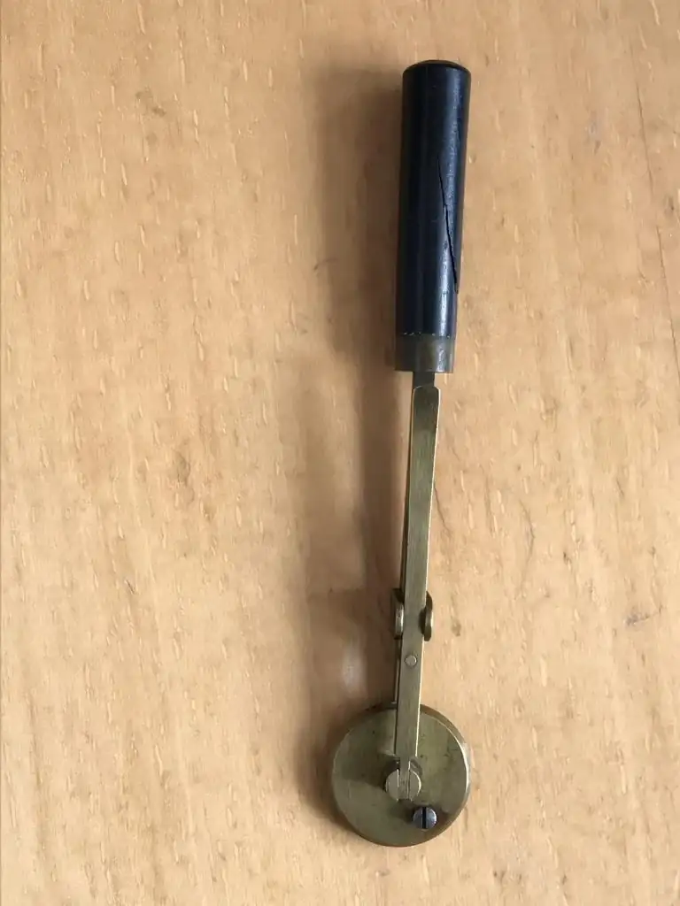

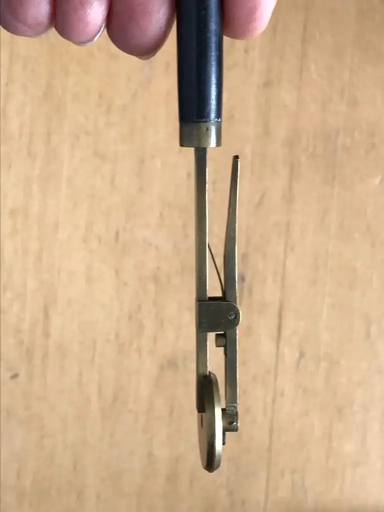

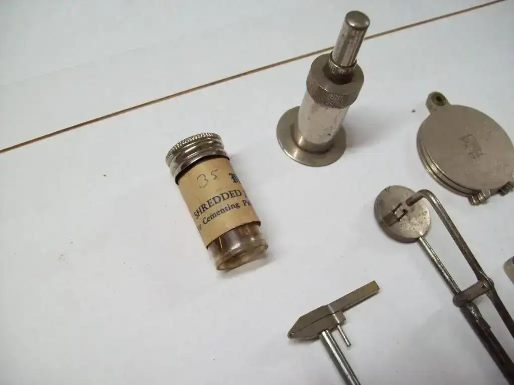

Boa tarde!
En este festivo de enclaustramiento, trasteando con un relojillo me dió la vista en una herramienta llegada hace un par de años en un lote comprado en un portal que todos conoceis.
Pues bien, desconocedor del uso que podía tener quedó relegada en el fondo de un cajón, aunque en este período he intentado conocer la utilidad, consultando diferente bibliografía e incluso preguntando a un par de profesionales, sigo sumido en la ignorancia.
Es por ello que solicito vuestra ayuda para dilucidar esta incógnita que no es que me atormente, creo es una deformación profesional el querer llegar lo más lejos posible en el concimiento en general!
Por supuesto se agradece de anemano cualquier sugerencia o aporte. Pongo unas fotos pero puedo subir algunas más si lo considerais oportuno.

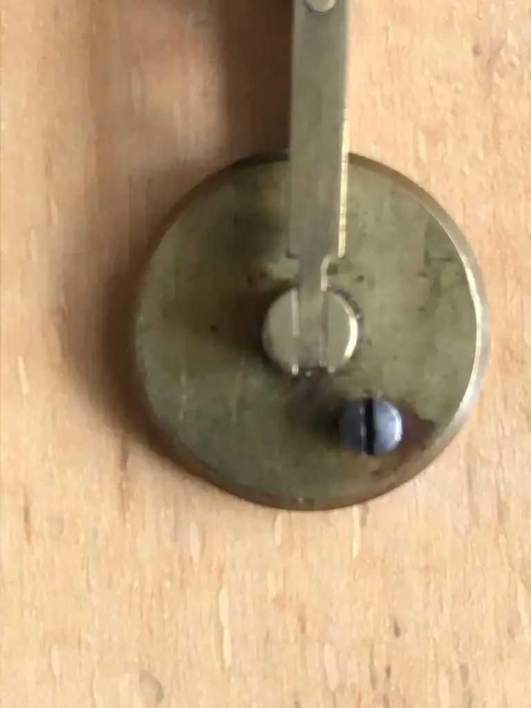

Buenas tardes Louxas.
Estoy casi seguro que me puedo equivocar, pero tiene pinta de ser un útil para templar - destemplar metal.
No lo había visto nunca, muy curioso.
A ver si pueden decir algo mas.

Muchísimas gracias por la información!
El tornillito se mueve supongo para fijar la pieza que se ponga entre las palas.
Enviado co meu iPad empregando Tapatalk

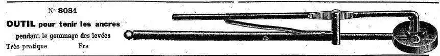

Yo sin tener apenas idea me recuerda un poco al útil para fundir el "shellac" que se utiliza por ejemplo para recolocar las joyas del áncora. No se si estaré en lo cierto, solo es una idea. Seguro que alguien más por aquí nos podrá iluminar.
Javierrekp.
Con tu comentario haces que me autocorrija.
Mas que para templar, debiera haber dicho calentar, como muy bien dices, derretir la goma laca que sujeta las leves al ancora o la elipse en el platillo......
Muchas gracias Javierreqp
Pues si no se apuntan otras sugerencias, parece que sirve para calentar la goma laca. Aunque no le dé uso, me gusta la estética que tiene.
Muchas gracias por vuestros comentarios.

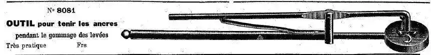

Por la forma, ¿no podría ser para colocar el "hairspring" en la "balance wheel" y ajustarla a presión en el pin? disculpad, pero desconozco el nombre de estas partes en castellano...
Enviado desde mi MI 8 mediante Tapatalk
Curiosa pero atractiva herramienta .
Si fuese para fijar goma laca, etc,
no veo muy bien por qué sería redondo.
A menos que fuese para colocar una elipse, en cuyo caso tampoco vemos casi nada,
y los agujeros son enormes, en escala.
Y ésos generalmente tienen un plato debajo y algo mucho más fino encima, para poder ver.
El tornillo a mí me parece para hacer un tope.
Si sujeta la pieza llevaría algo en la punta para no marcar la pieza,
ya que al ajustar girando acero con bronce o lo que sea, puede marcar bastante.
La parte móvil superior es para mantener los dos platos paralelos,
para que al estar abiertos puedan apretar paralelamente a algo que es paralelo.

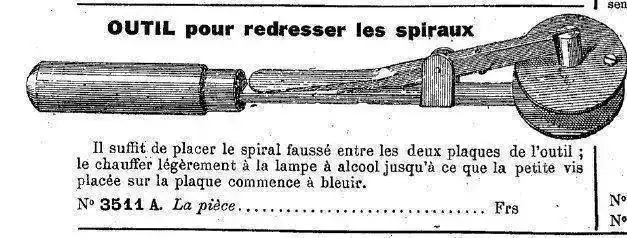

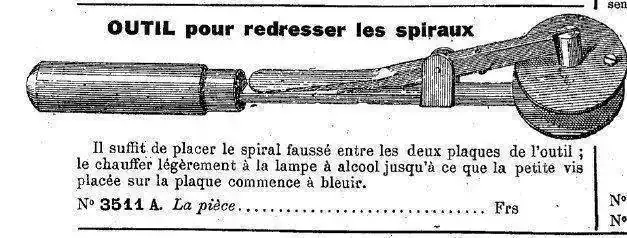

En un catálogo de Fisseau & Cochon de 1924,
aparece como herramienta para enderezar espirales.
"Simplemente coloque la espiral dañada entre las dos placas de la herramienta.
Caliéntelo ligeramente con una lámpara de alcohol hasta que el pequeño tornillo colocado en la placa
comience a ponerse azul."
Whaaat?
O sea, hablamos casi con seguridad de epirales de generosas dimensiones, por la fecha del catálogo.
Ver el archivos adjunto 796489
Whaaat?
Álvaro
Buenas, muchas gracias Golipo por el esfuerzo en buscar tan contrastada información y aclarar creo que sin posibilidad de rebatir el uso de la herramienta.
He decir que esta idea de un útil para espirales, fue lo primero que se me había ocurrido pero refutado por ambos relojeros a los que comentara el posible uso.

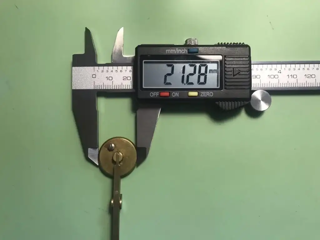

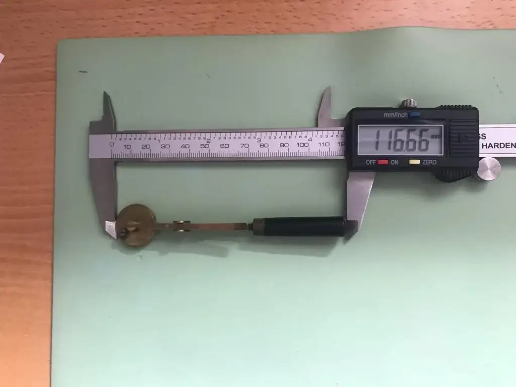

El material con la que están construidos los discos es latón, mañana pongo las medidas, que son bastante mayores que una espiral de reloj de pulsera o bolsillo.
Enviado dende o meu iPhone empregando Tapatalk

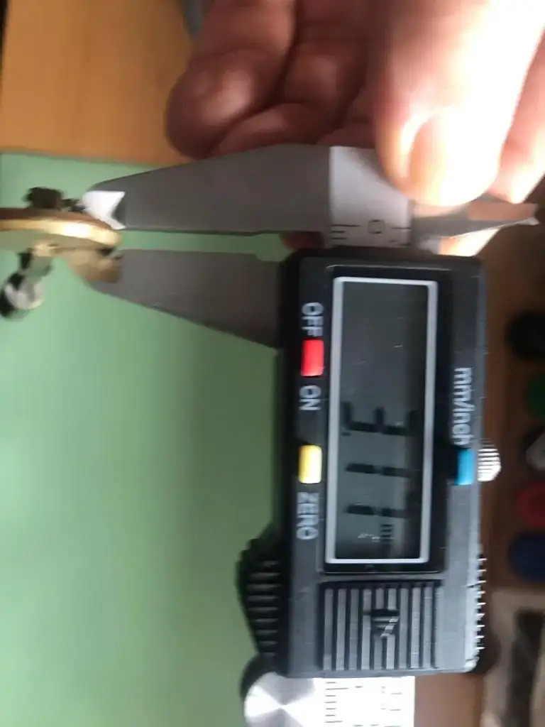

Buenos días!
Pongo fotos de las medidas, si deseais alguna más, solo hay que pedirlo [emoji23][emoji23]
Saludos y gracias a todos por tomaros las molestias de leerlo y comentar.

Lo que me llama la atención, y no comprendo es como es posible recomponer un espiral calentándolo.
Había oído lo de los materiales con memoria, pero no me cuadra, esta herramienta e información data de 1924.
