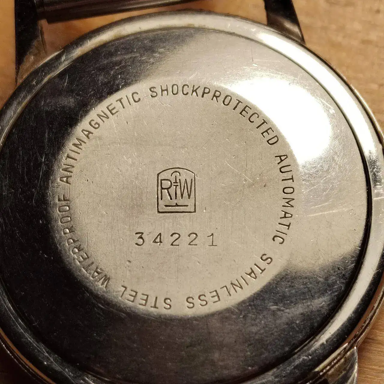

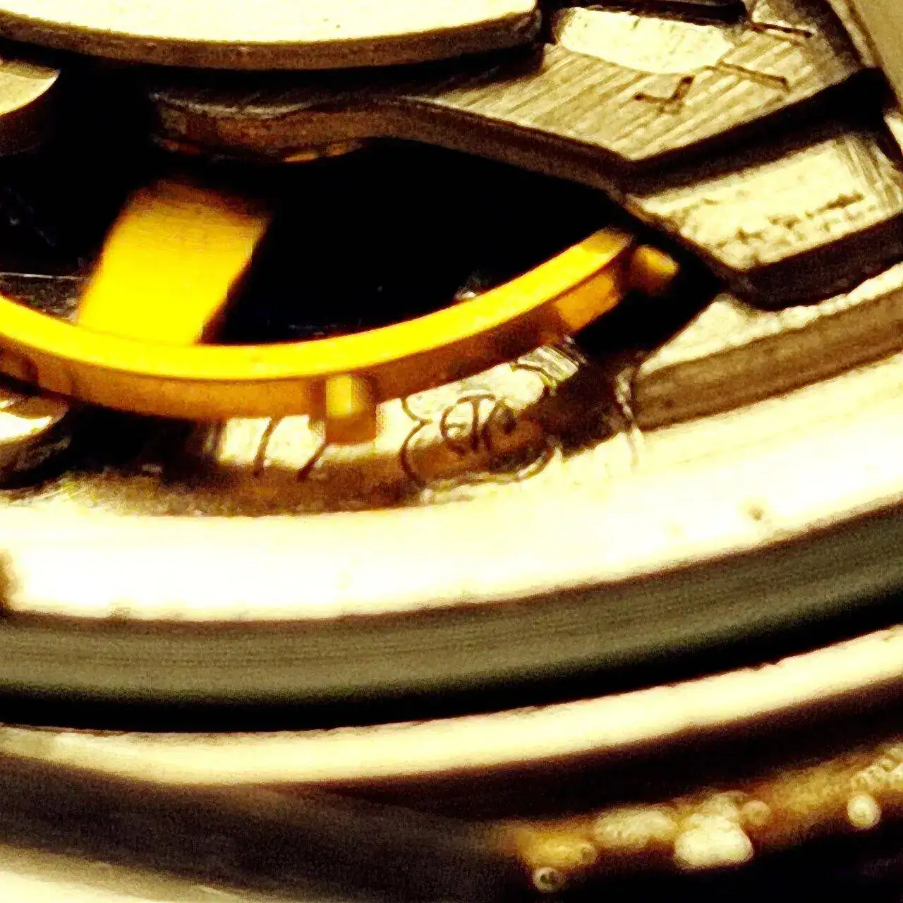

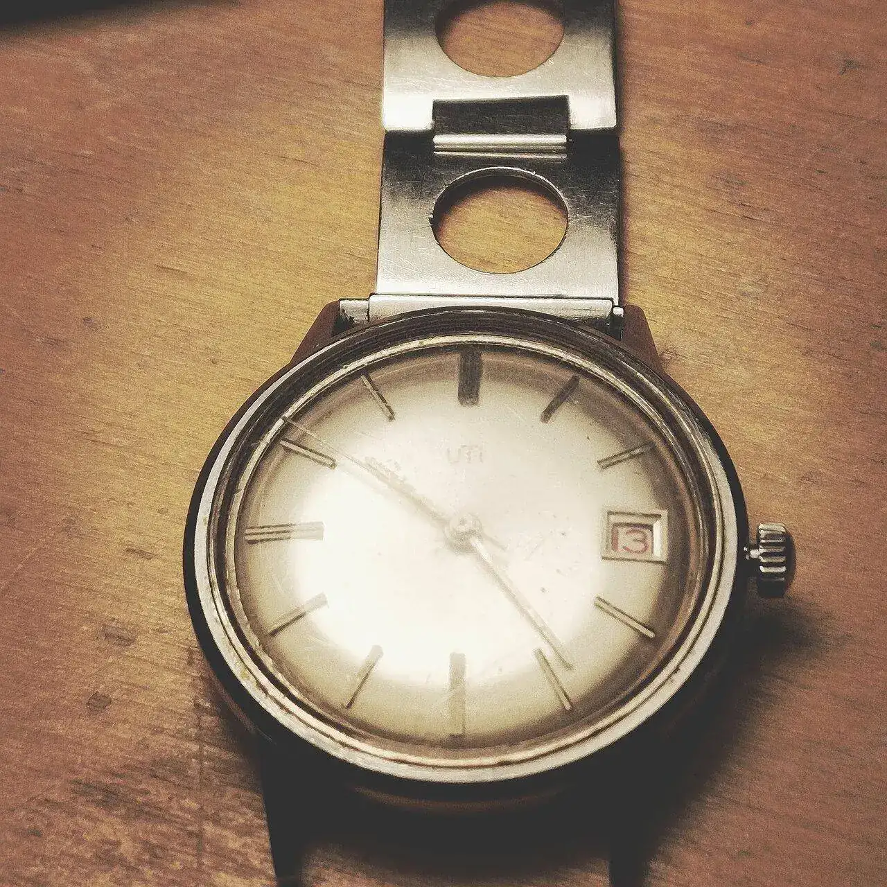

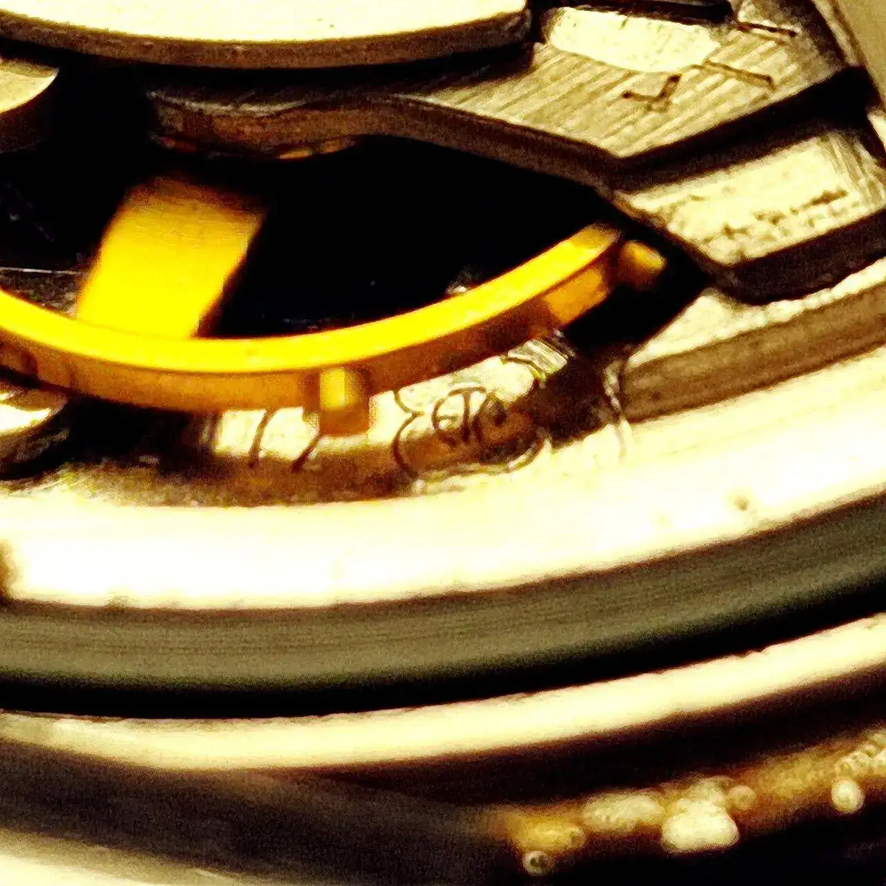

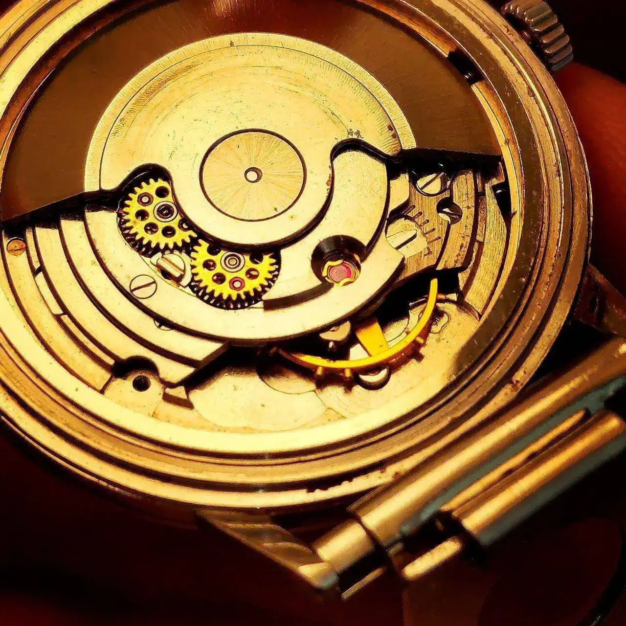

Hola buenas.

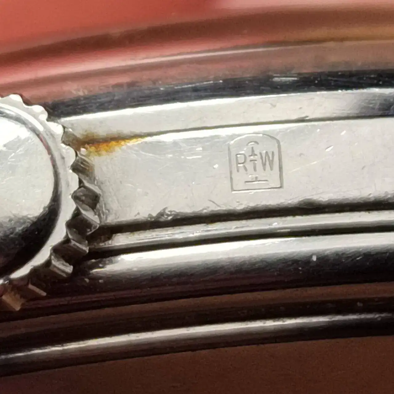

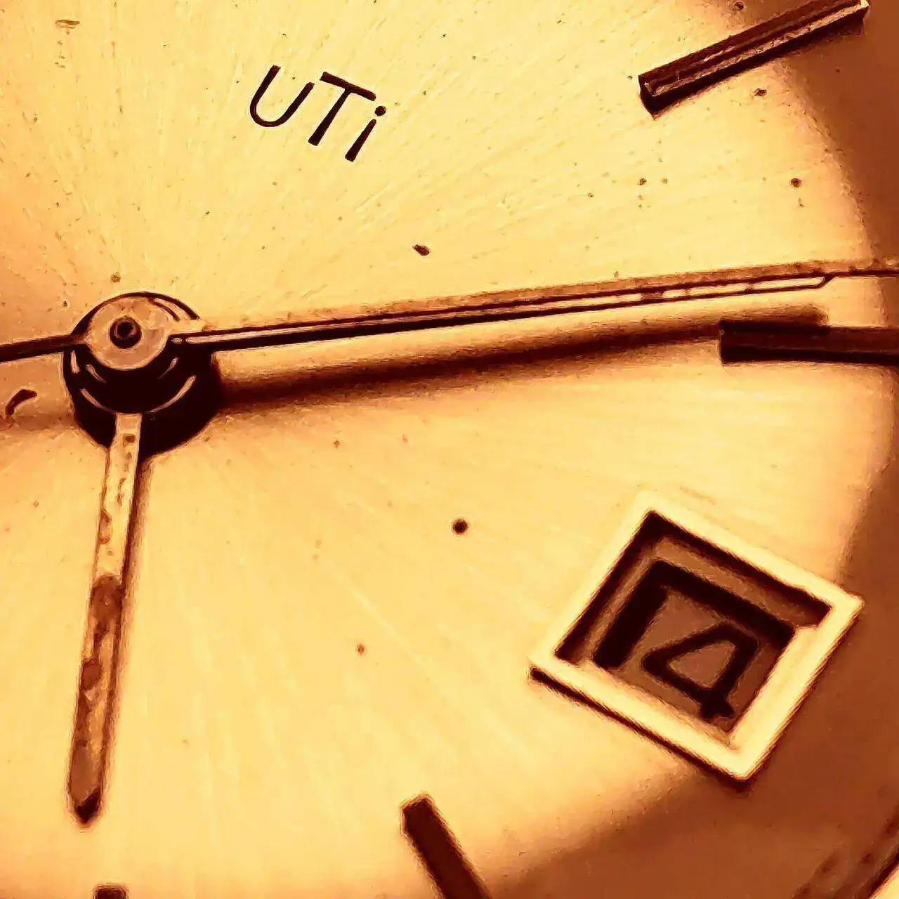

A ver si podéis ayudarme a mi con el mío, un pequeño frankenstein. El reloj es un UTi de finales de los 70's, y es automático con un movimiento 2472 ETA random (y quiero decir random porque no tiene marca alguna, asik me imagino que sería un 2472 de "marca blanca"). Sin embargo tanto la caja como la tapa están grabadas por "RW". Descarto que sea roamer o raymond weil evidentemente, y lo que más se aproxima al logo es esto:
https://www.ebay.com/itm/142387149255
¿Alguien sabría decirme qué marca firma dicha caja? Es más ya por curiosidad, el reloj es un gazpacho en toda regla, no vale nada, salvo el movimiento qe es una roca y va fino como el 1er día.
Mil gracias.

No es ningún franken, ni ningún gazpacho. UTI es una marca suiza que utilizaba ebauches, en este caso una ETA 2472, en la fabricación de sus relojes, y que por tratarse de un acuerdo de colaboración, o porque fuera un reloj comercializado en el mercado alemán se montó en una caja alemana de la marca RW, que contaba con cierto prestigio como fabricante de joyería y de cajas para relojes. A mí me parece que tienes un buen reloj con un magnífico calibre y una caja de acero de calidad.
Reacciones: Jota, chamarilero, Denbora y 4 más
Ahhh vaya vaya! o sea correa, caja y tapa fueron fabricadas por los joyeros rodi & wienerberger, esa RW con el ancla por medio.... Perfecto gracias.

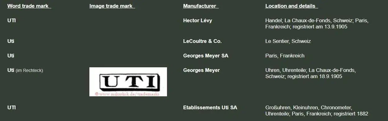

Lo que sigo sin comprender es lo de UTi. Yo tenía entendido qe era una marca francesa que se dedicaba a importar movimientos suizos para montarles luego su esfera, sus manecillas, su corona, etc., por lo que no consideraba que fuese un fabricante de relojes en sí, ya que no fabrica movimientos ni cajas sino únicamente unos bonitos diseños (en este caso art dèco).
Y sigo, cómo es que el movimiento está sin registrar? Es un 2472, entonces, de "marca blanca"? No especifica ni el número de joyas... Ni quién lo hizo. No entiendo.
Reacciones: KIKEMORGAN
No queda claro si UTI es francesa o suiza. Yo interpreto que es una marca de origen francés que fabricaba en Suiza, y digo "fabricaba", porque aunque solamente fuera una empresa de montaje, de ella salía un producto final que eran los relojes, y las empresas de montaje también son fábricas. Tampoco considero que tu reloj sea art decó, es un reloj de los años 60, muy posterior a la muerte del art decó.
Y el movimiento no es de marca blanca, es un movimiento ETA perfectamente identificado con el logotipo de la marca. ETA era y es un de los más importantes fabricantes de lo que se denominan ebauches, movimientos que eran utilizados por cientos de marcas que no fabricaban sus propios calibres, y había algunas que firmaban esos calibre ETA, y otras, como UTI, que no.

Otra cosa, le doy cuerda pero no tiene fin, noto un "click" cuando llevo un rato dándole. Entiendo que este tipo de movimientos no tienen fin de cuerda, cierto?

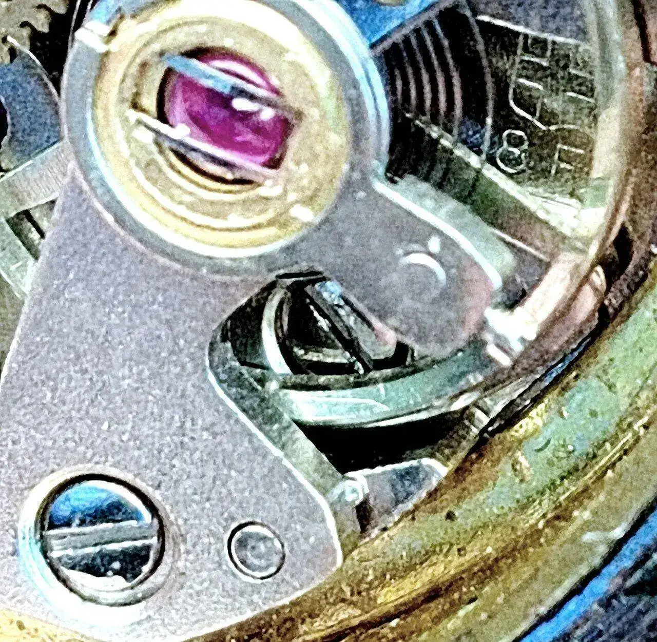

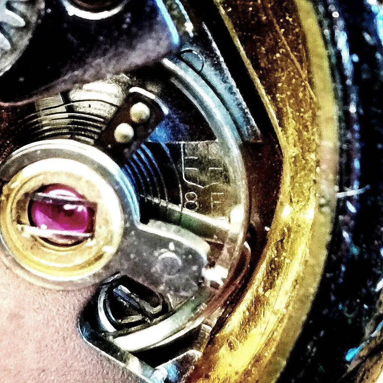

Y ya que estamos, tengo otro sin identificar suizo ni especificación alguna tampoco, sólo de cuerda (y éste sí con un tope), donde sólo encontré el escudo Suizo con un 8F (que interpreto como "de 8 horas" puede ser?).

Efectivamente, por razones obvias, en los calibres automáticos la cuerda no tiene fin, y respecto a eso, mi consejo es no darles cuerda manualmente, ya que se corre el riesgo de dañar las ruedas inversoras. Hay mucha literatura en la red relativa a esto.
Y ese otro que nos muestras no es suizo, es francés y se trata de un calibre LORSA 8F, donde el 8F es simplemente el modelo.

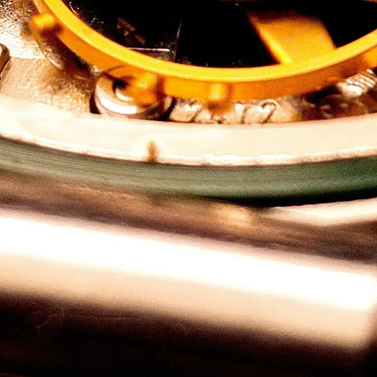

Ahh y si alguien conoce un poco más de esa versión específica del movimiento 2472 para datarlo exactamente en el tiempo, joyas que lleva (si los rubís son artificiales o sintéticos, por ejemplo), o por qué el volante tiene esos pequeños dientes, etc., se lo agradecería igualmente; (*la rueda de escape sí la conozco esa sí es de los 60's). En fin, un aparato robusto el UTi, lo montaré de nuevo, espero no cargármelo jajaja

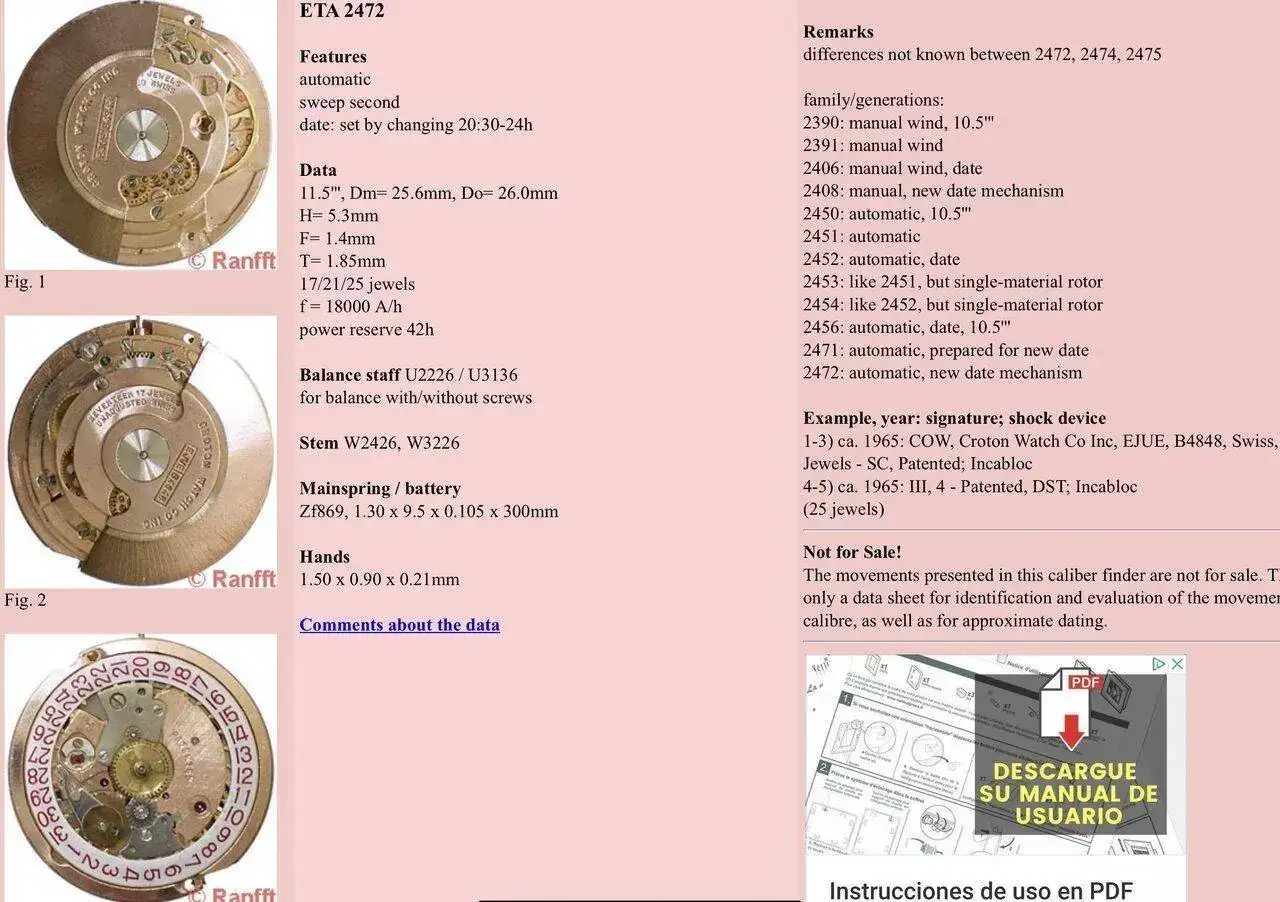

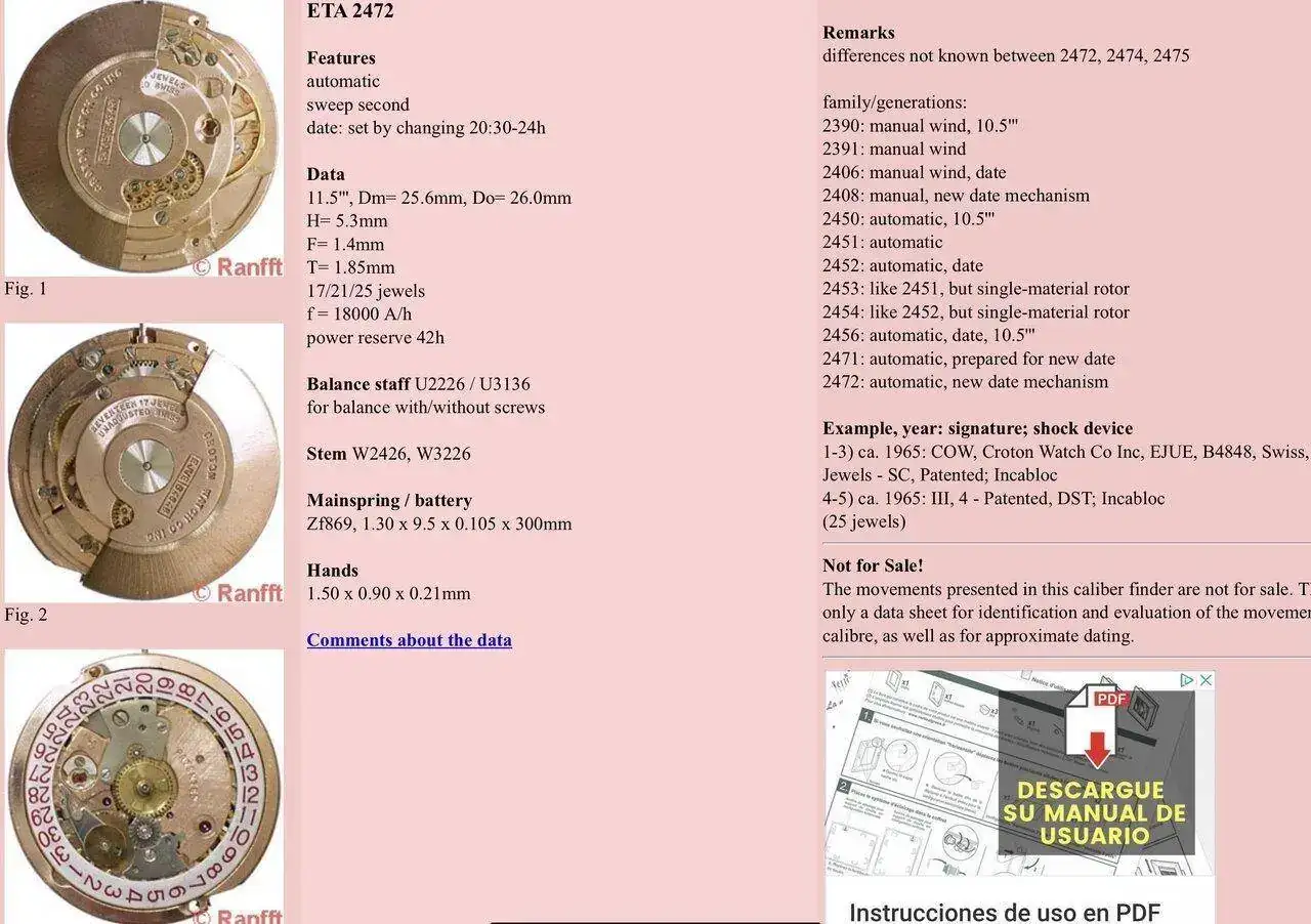

Practicamente desde inicios del siglo XX los rubíes que se utilizan en relojería son sintéticos. Los dientes del volante son contrapesos que sirven para equilibrarlo, y no sé a qué te refieres como rueda de escape, creo que la estás confundiendo con algún otro componente, ya que una rueda de escape no tiene ninguna característica especial que la identifique con los años 60.
Te dejó esta ficha del 2472
Reacciones: Olmoyenebro
Ver el archivos adjunto 2592084

Vale, me ha surgido un problema en el calibre; se veía venir porque soy un manazas con estas cosas tan delicadas, en fin.. qe espués de desmontarlo y volverlo a montar se me para por la noche cuando lo dejo en la mesilla (y habiéndolo usado diariamente, aparte de darle cuerda manualmente, y se supone que la ETA tiene reserva 42h). Decir que las ruedas inversoras están bien, pero el problema es un "glink glink glink glink glink...." que se escucha cerca del muelle real, y luego está el tic tac normal de las palas y el escape. En fin, puede ser que dándole cuerda manualmente y a lo loco me haya cargado el muelle del barrilete real? Cómo arreglo eso?
Aparte la esfera está algo tocada, habría que pulirla, y las manecillas directamente cambiarlas como se ve en la foto. Lo único que aguanta bien es el logotipo de UTi.

Insisto es mejor no darle cuerda manualmente. 42 h de reserva de marcha era cuando salió de fábrica hace 60 años. Lógicamente los muelles reales pierden tensión con el uso, y consiguientemente reserva de marcha, hasta el punto de que muchas veces es necesario cambiarlos, aparte de que no sabemos si el módulo automático carga bien. Yo no me calentaría con eso, a no ser que lo quieras convertir en tu reloj de uso diario, en ese caso sería recomendable que lo llevaras a un relojero a que le hiciera una limpieza y aceitado de la máquina y comprobara lo que estamos hablando, pero si no, para que no se pare por la noche, dale cuerda antes de dejarlo en la mesilla de noche, pero moviéndolo circularmente, como si te estuvieras tomando un whisky con hielo.
La esencia de un reloj vintage es que estéticamente refleje el paso del tiempo y que conserve en estado original todas sus partes, así que no toques la esfera, y menos puliéndola, porque la arruinarás y mantén las agujas originales. Yo como está lo veo estupendo.

La esfera, de momento, sólo la limpié, y el mecanismo interno parece correr bien (puedo subir un vídeo luego). O sea, cuando doy cuerda manualmente se mueve todo lo que se debe mover y gira sin problema. Las inversoras también. El volante vuela, el tic tac es constante y fijo, y mientras rula no pierde ni 10 segundos (comprobado). Después que lo monté el finde, ayer y antes-de-ayer lo tuve puesto todo el día siguiendo tu recomendación, pero llegada la noche pum! se me paró a eso de las 6 y pico de la madrugada.
Y antes de abrirlo, y de publicar este post, también lo probé durante la semana; entonces algunos días completos me aguantó la hora perfectamente. Pero no fue hasta ese "glin glin glin glin glin glin" tras abrirlo y accionar la cuerda manual insistentemente que no me empezó a fallar (o eso me parece a mi).
En fin, no quiero ser un plasta porque no entiendo muy bien tampoco cuánto ha de girar el rotor/peso de carga automático e inversoras para que aguante una noche corriente de 6,7 u 8 horas... Lo llevaré a un relojero, que lo abra un profesional, cambie muelle real y me lo ponga a punto, y si acaso, le cambie el cristal como mucho.
De nuevo, mis agradecimientos, y si alguien más se le ocurre o sabe con exactitud que el ruidito ese lo provoca "tal" pieza, pues mejor para mi que ya voy al relojero sabiendo qué le pasa jejej

No oigo nada raro, y no creo que te hayas cargado nada. Hay relojes que suenan más metálicos que otros.
