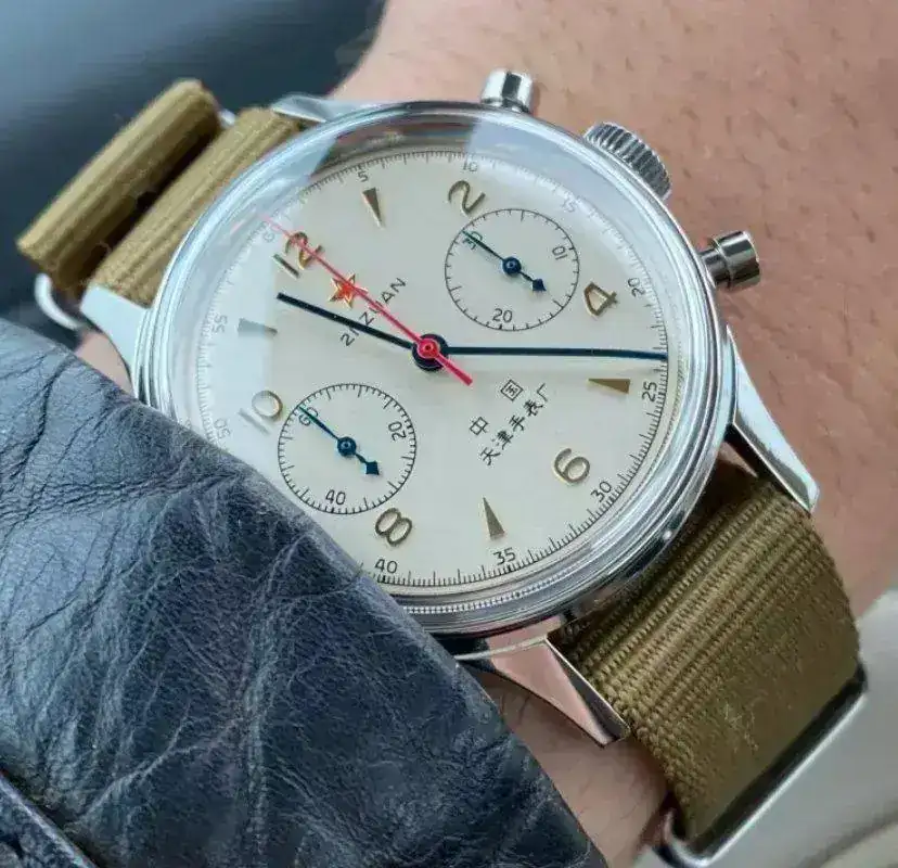

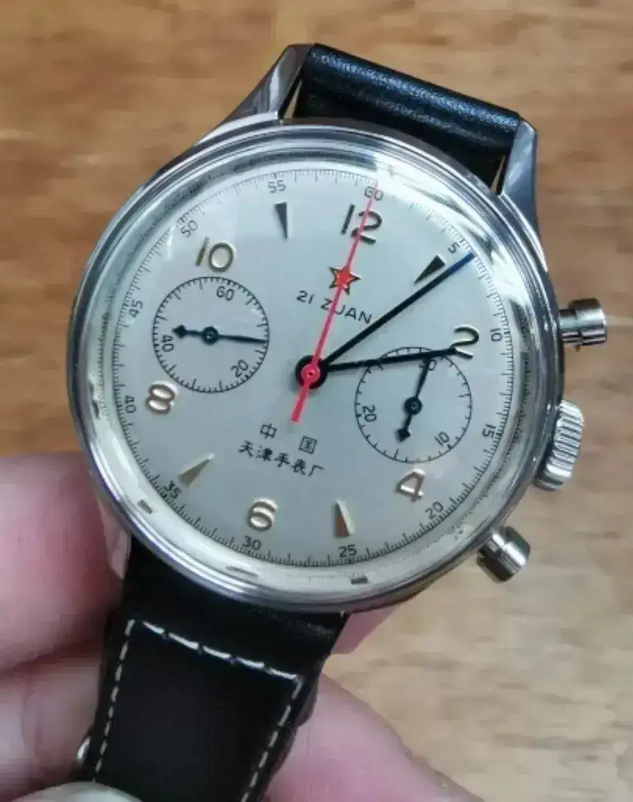

Esperaba haber leído cómo ha ido evolucionando la relojería china , a pasos agigantados por cierto, para debatir sobre los cientos de çlones del Seagull 1963, asegurando no ya que usen movimiento Seagull, algunos lo usan, aunque pocos, si no que el clon en sí es un Seagull y encima se vende en alguna relojería como "el original", lo traen distribuidores y aseguran que es el original, pero ninguno de ellos lleva marcado el nombre sea-gull en el calibre, no llevan el logo en los alrededores del cristal que deja ver una maquinaria muy bonita, similar a la Seagull pero en absoluto de la marca.
De 5500 relojes que hicieron para la serie conmemorativa del 1963 "piloto" se deben haber vendido unas 200 mil piezas todas asegurando ser auténticas pero cada una con diferentes colores, logos en la corona, traseras llenas de letras chinas y calibres a la vista, y hasta con la impresión "made in china" tal como se ve, no en carácteres chinos.
Hay marcas que hacen digamos, "homenajes" preciosos, usan calibres vistos muy bonitos y a veces muy logrados, pero ninguno de ellos ha sido fabricado por Seagull, a pesar de ser el mayor fabricante chino de movimientos. Por ese motivo puedes encontrar modelos desde apenas 100€ ha los más de 300 sin que ninguno sea original
